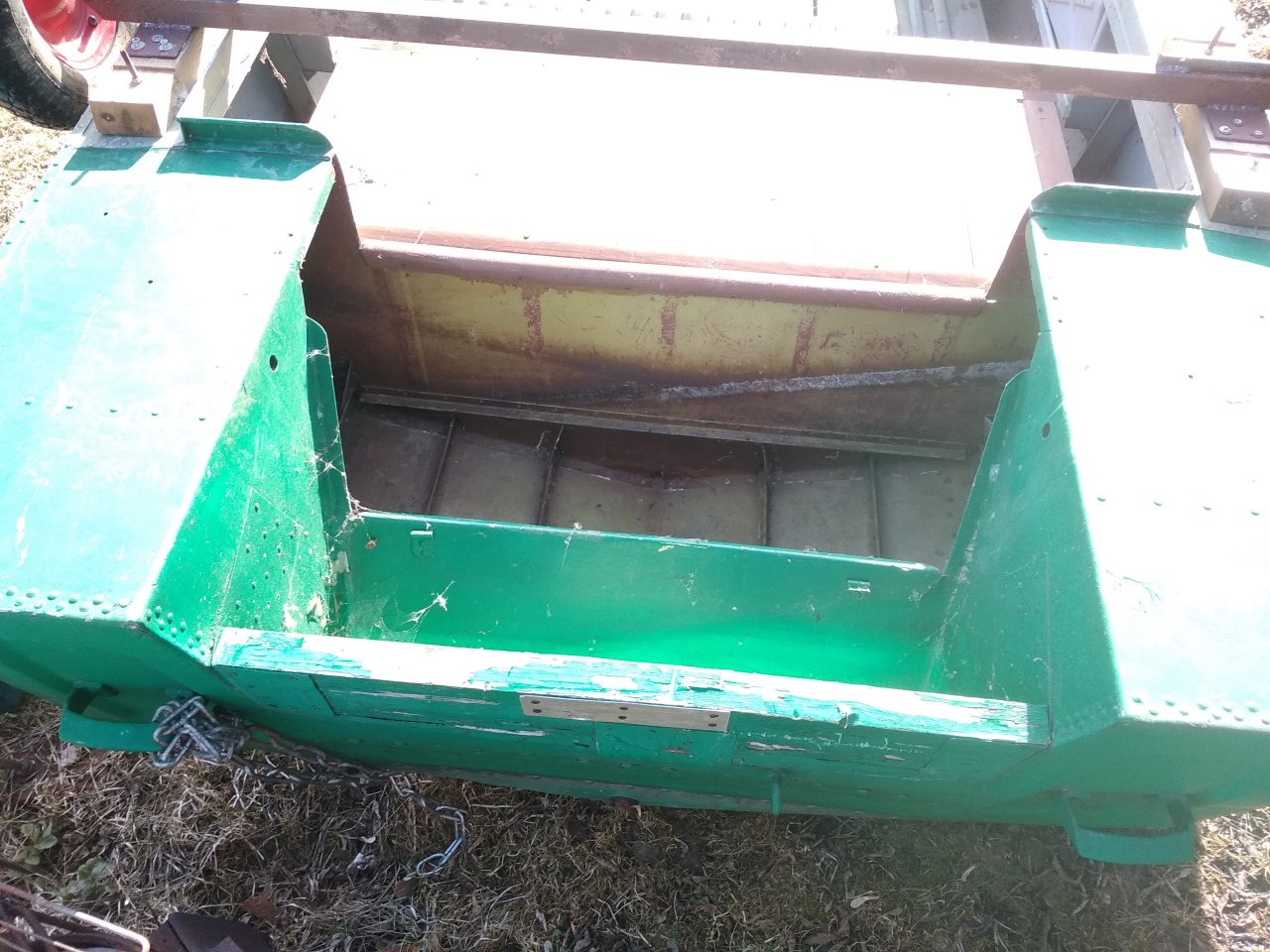

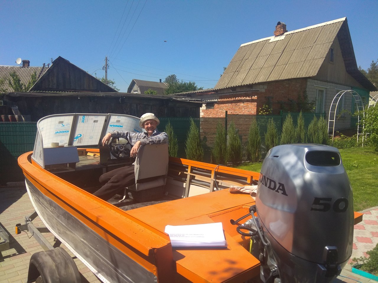

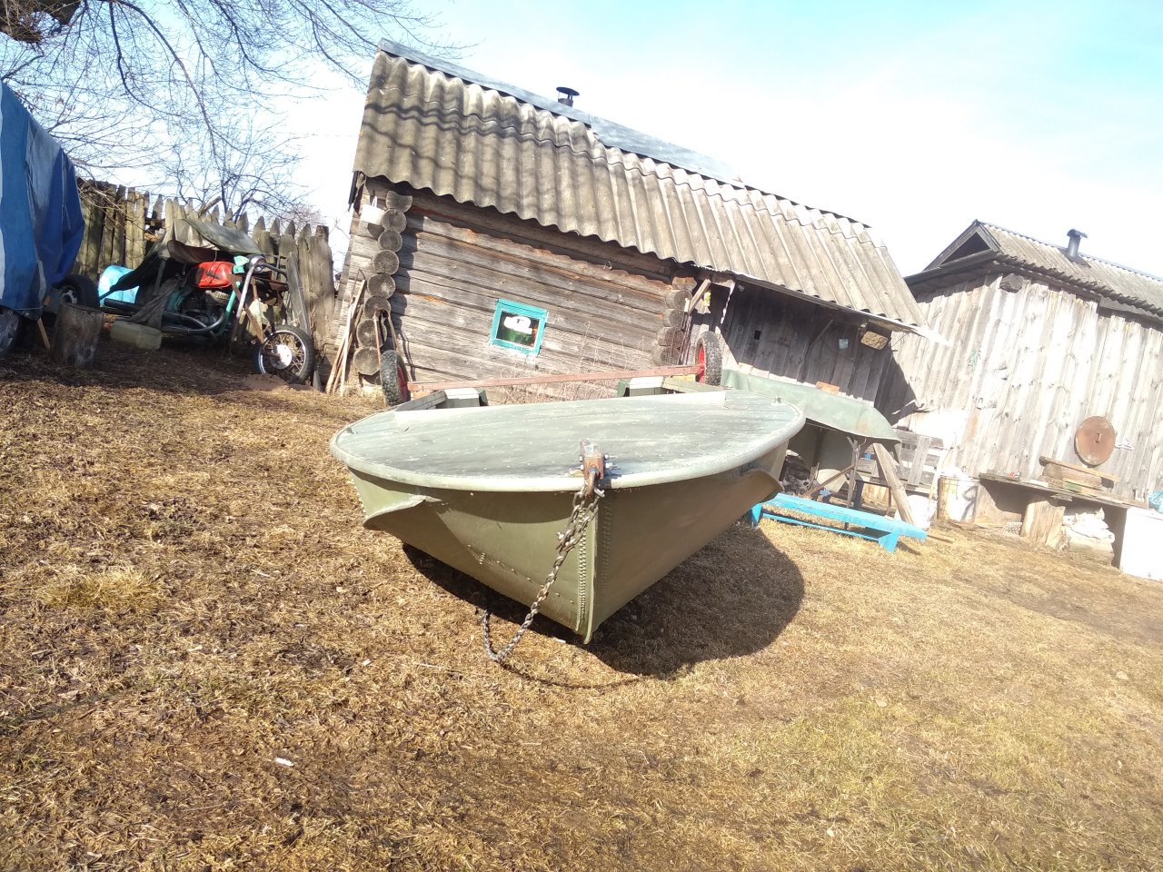

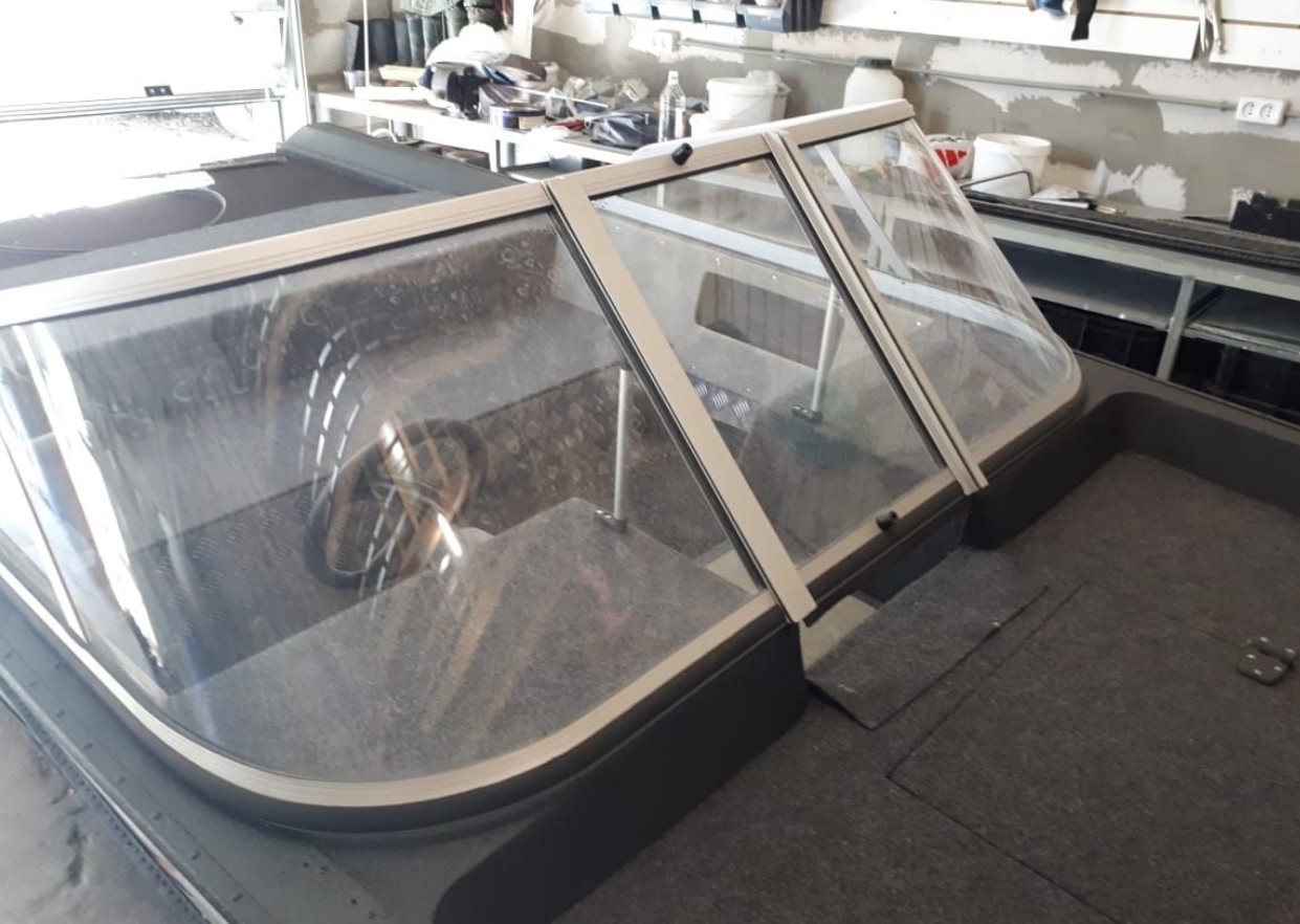

как мне кажется борта не наращивались в этом проекте. на таких высоких фиш-платформах (при остойчивости Днепра) при волне рыбачить нет желания. на своем переделал корму и сделал фиш-платформу с кринолинами на корме и вносу. всю осень и зиму отловил в кокпите, где пониже и более безопасно. весь кокпит в платформу крайне не советую.

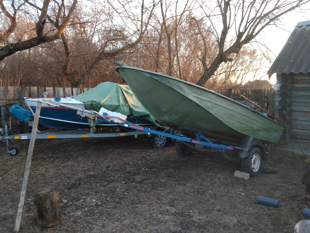

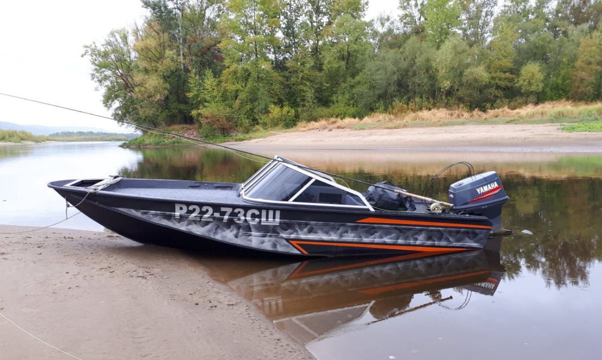

Спасибо за Ваш ответ, и я ни в коем случае не хотел так возмутить Вас задав свой вопрос. Возможно я плохо разбираюсь в работе форума, но я спрашивал не об этой лодке "акуле". И на мое сообщение, выше Вашего, было отвечено как раз таки по моему вопросу. На всякий случай прикреплю фото лодки о которой я спрашивал.
Это единственное фото у Володи. Мне он его тоже скидывал в свое время. Конструктив там очень похож, включая развесовку. Я без обиды, просто перед тем, как затевать проект и во время его реализации очень полезно почитать, что и как делают другие и принять свое решение. Я не только про Днепр! Есть много других интересных и нестандартных работ.
Как владелец Днепра, скажу, что если не гнаться за просторным кокпитом, это очень интересное и верное решение, но подходить к нему нужно обдуманно!

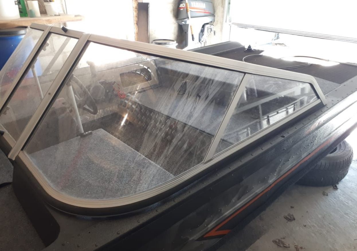

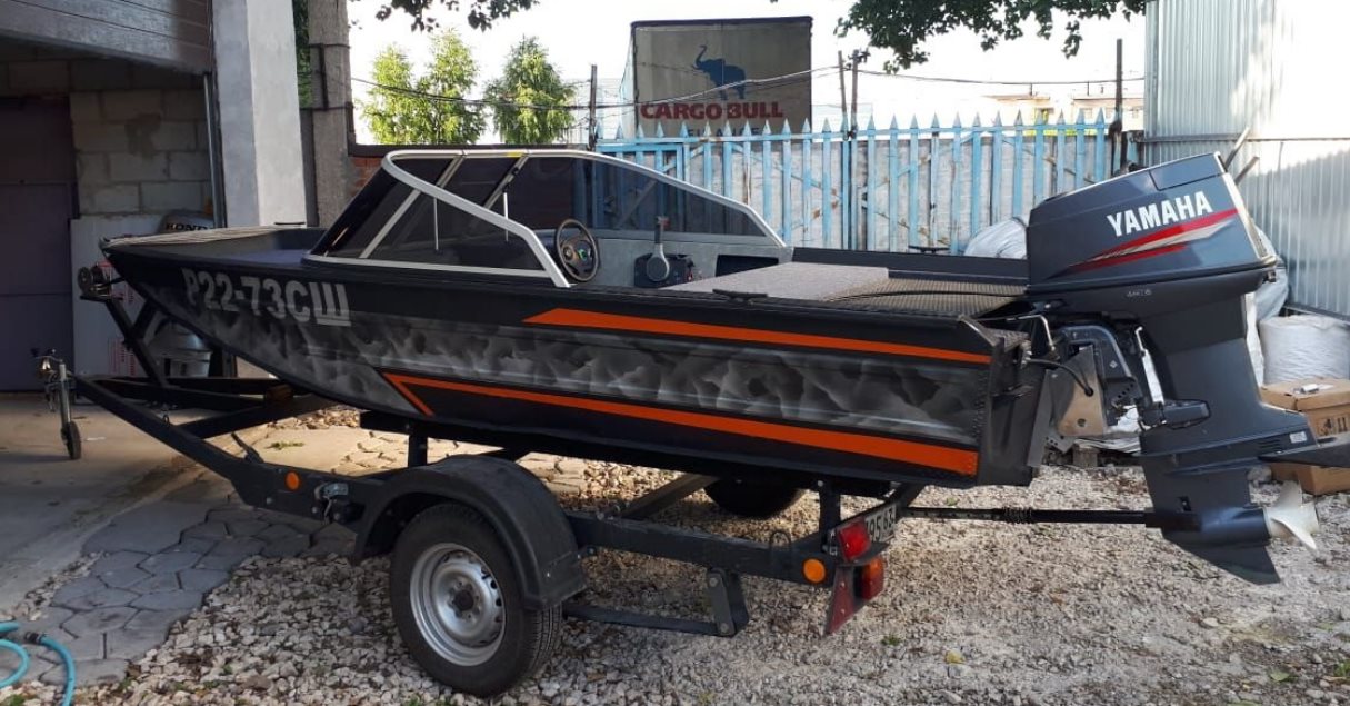

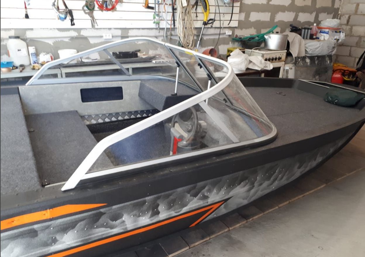

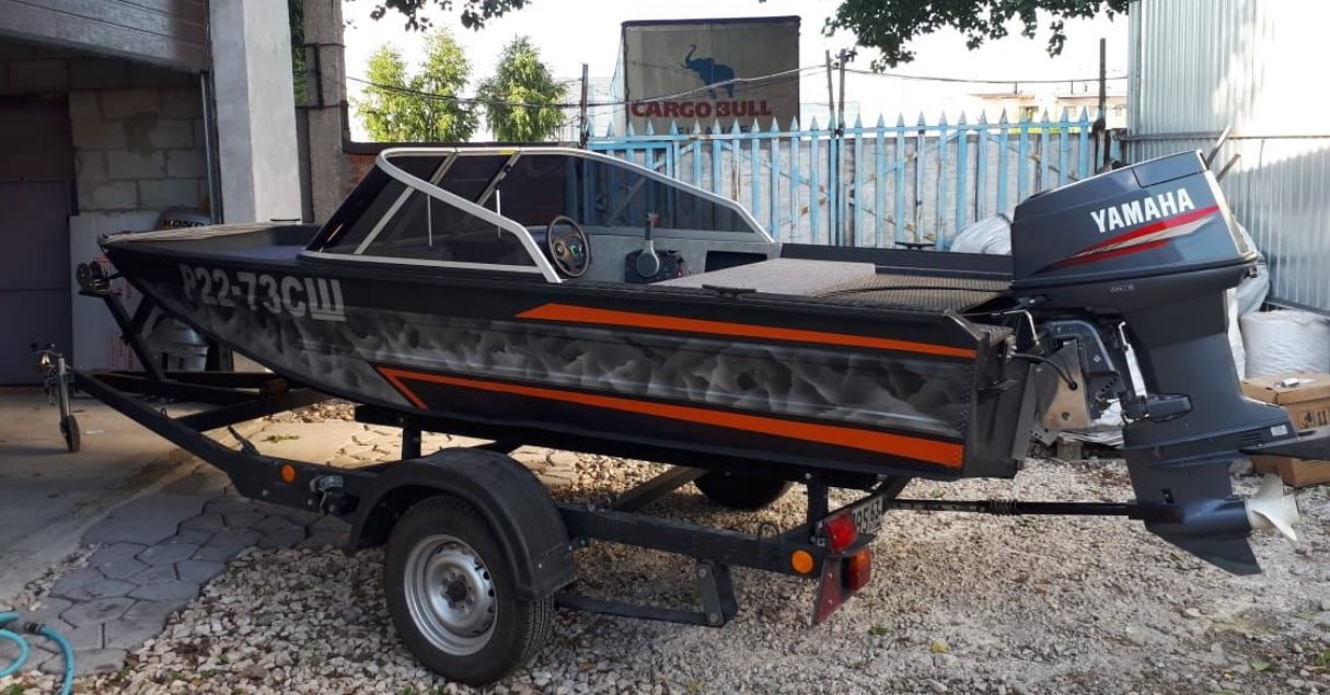

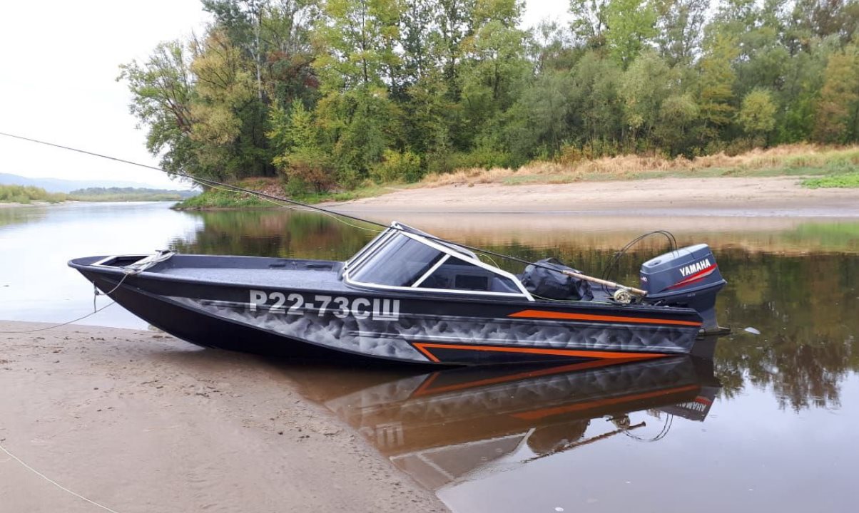

Глянь мою лодку. Когда с сыном ловим в проводку, я встаю на площадку в проем стекла, он у кормы. Задний диван на рыбалку полностью снимается. Как ни странно, но лодка при этом становится на порядок устойчивее, нежели двое стоят на палубе. Если эти двое слаженная команда, ничего страшного нет. Да кренит, но поняв, что к чему это не напрягает.
2 113

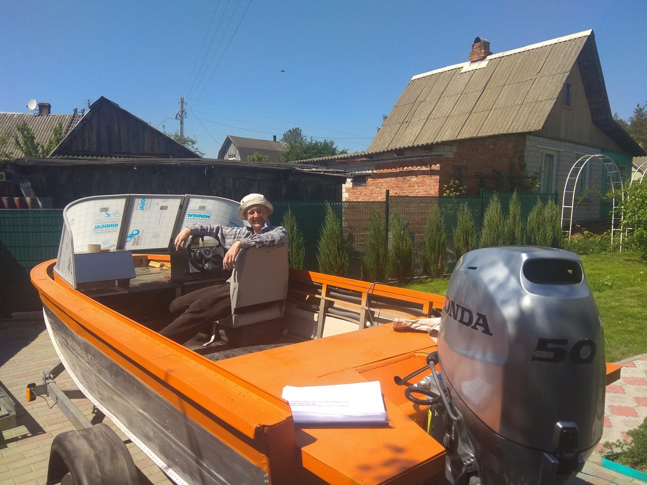

как мне кажется борта не наращивались в этом проекте. на таких высоких фиш-платформах (при остойчивости Днепра) при волне рыбачить нет желания.......
Я с "пристрастием" разглядывал эту лодку, мой вывод - борта нарощены, по возрастающей, от транца 0 и на носу лодки 10-12 см.
Обрати внимание, на переднюю палубу-фишплатформу, скорее всего это "родная" палуба - соответственно борт там нарощен.
Вряд ли борт оставили "родным" и опускали родную палубу, это на много сложнее и не технологично.
Из своего опыта рыбалки на Днепре, сам практически всегда рыбачил, стоя просто на палубе, хз но нравится мне так, дискомфорта не испытывал, видимо дело привычки, напарник в кокпите. Да и по движухе внутри лодки как то так удобней получалось, при передислокации по точкам - я с палубы, через стекло "прыг" и за штурвал, напарник к мотору, дёрг за шнурок и погнали дальше, логистически правильная движуха. :lol:

З.Ы. На этих фото видно, что борт не поднимали, а "просадили" палубу, признаю. :drinks:
Но решение странное, имхо, при реализации такой концепции, лучше в данном случае было поднять борта.

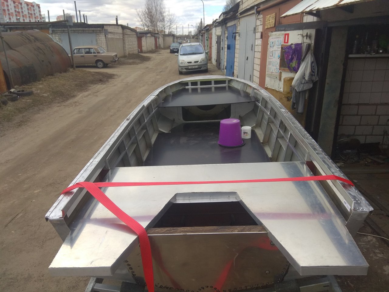

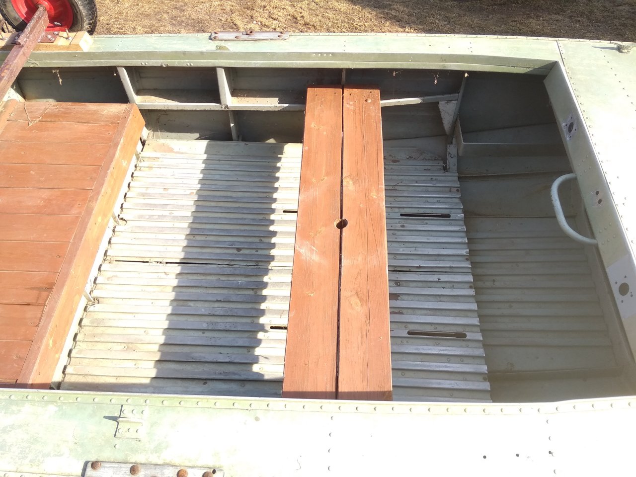

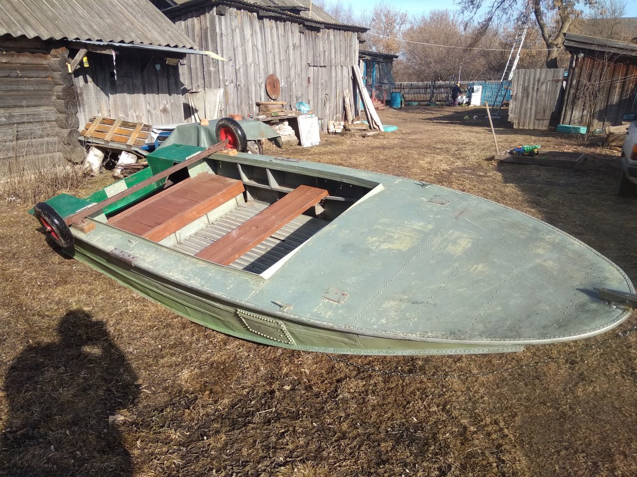

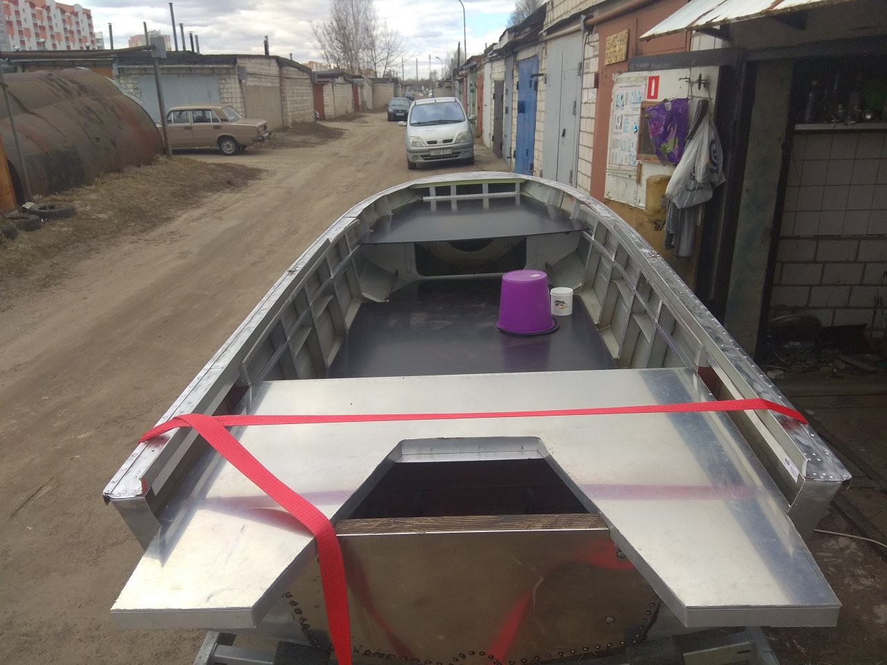

Вот мой Днепр
9 764
6 573

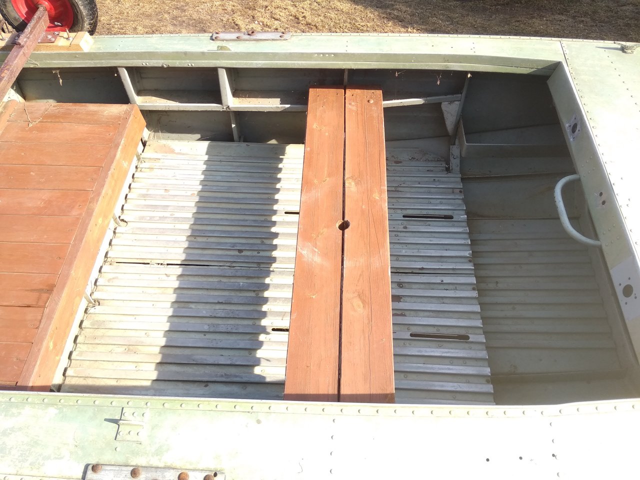

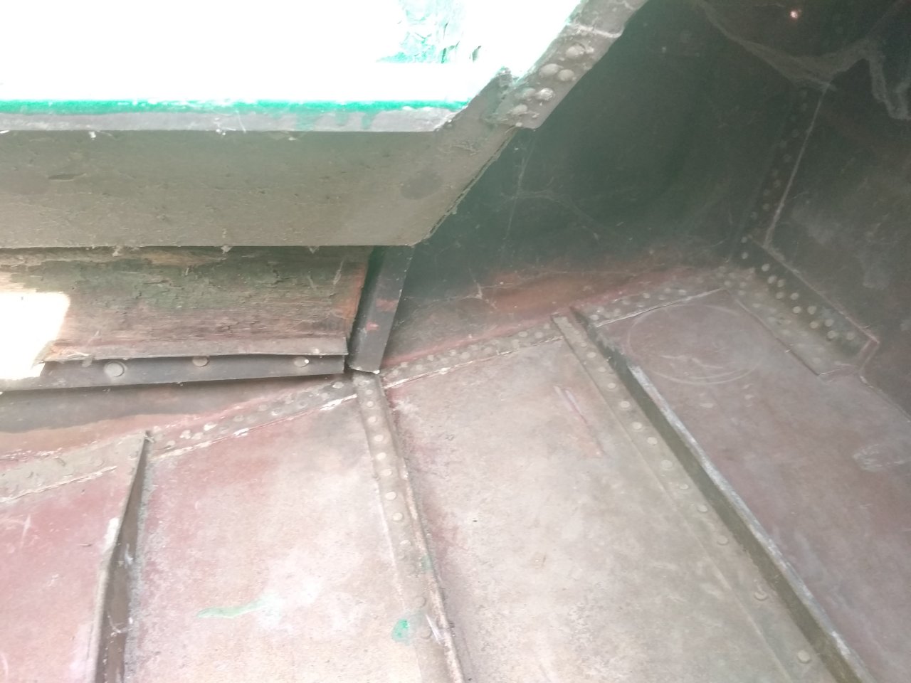

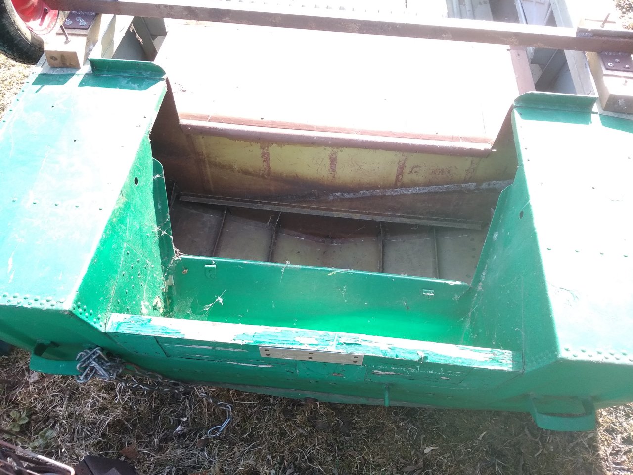

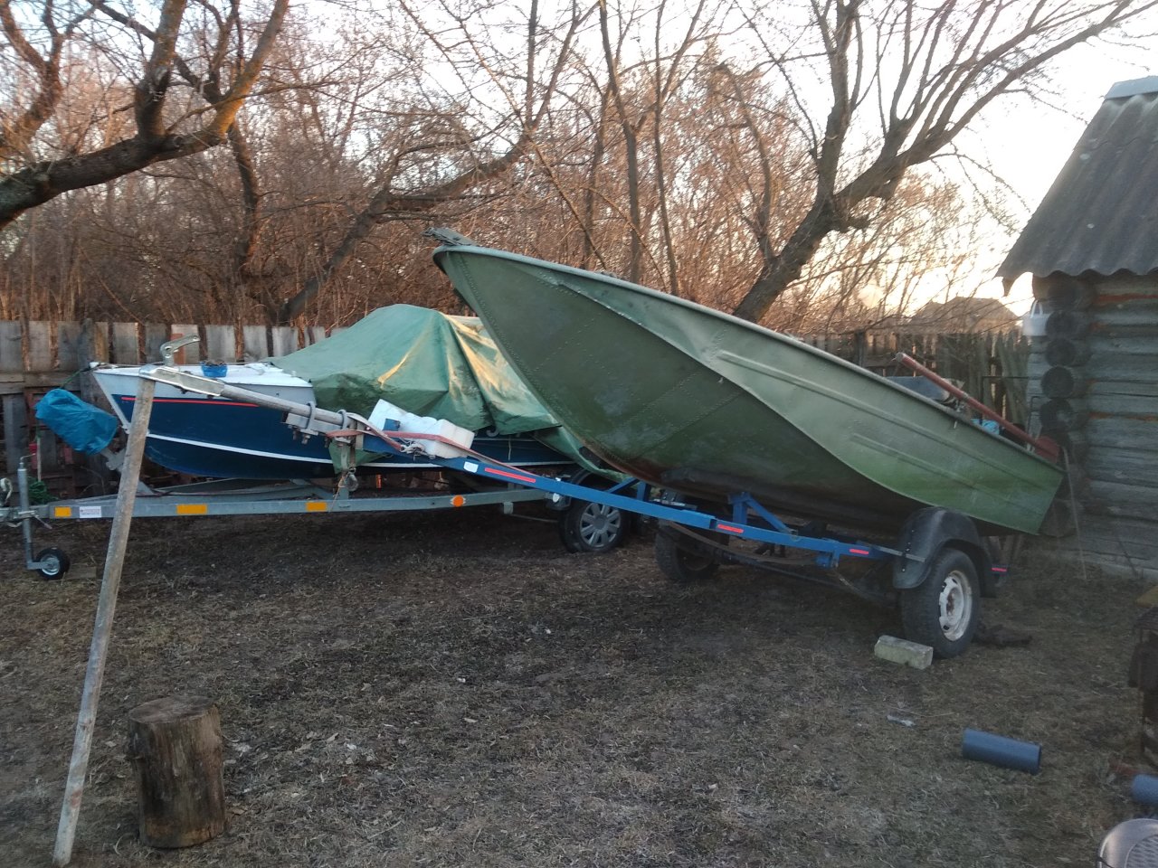

Ну это уже не то: мятый и резанный. Настоятельно рекомендую восстановить вырезаннае элементы на корме и усилить транец. Из-за этой модернизации корпус многократно потерял в жескости. Пока нет горизонтальных элементов, типа этого и потопчин, корпус как сопля. Я его весь разбирал и знаю, о чем говорю.
Доски с полок убрать. Прежний хозяин так эксплуатировал мою лодку. Итог- рваные полки. Они из мягкого и тонкого АМГ 2 и долго не протянут с таким колхозом.
А так, в добрый путь!

9 764
6 573
Лодка сделана красиво,. Никогда не обсирал работы других людей, но тут уж извините, скажу. Корпус лодки в кормовой части очень и очень прослаблен. Все, что срезано для установки фишплатформы давало нехилую жескость. Никаких усилений я не вижу, только обратное.
Целесообразность самой фишплатформы на Днепре для меня вопрос. Если в стандартной компановке валкость Днепра легко контролируема, то в случае с платформой вряд-ли. В этой связи она просто не нужна, а то и вредна. К краям не сильно подойдёшь, а бортов и нет.
С регистрацией лодки будут проблемы.
Если не прав, поправьте.
Корма Днепра по заводу странная. Огромный рецесс "сжирающий" четверть лодки, а лодка и так небольшая. Я себе тоже переделал корму в фиш-платформу( до кормовой переборки) при этом добавил кринолины. Сделал удобный доступ в подрецессное пространство.часто ловлю с нее когда не раздувает волну. Удобно подсачивать рыбу когда в двоем. С кринолинов удобно посцать в конце концов. По валкости все нормально. Про ослабление конструкции? Когда разпиливал лодку заметил, отрезал элемент-сразу сопли вместо транца получаются.

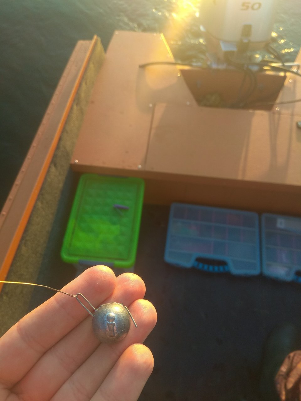

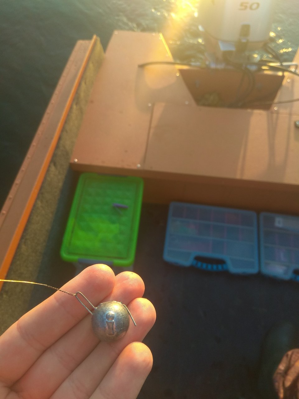

Судя по грузику, кого-то пирсинговал....
именно. сделал фото разогнутой скрепки для нашего производителя чебурашек. это была досада. как говориться не стоить экономить на расходниках
