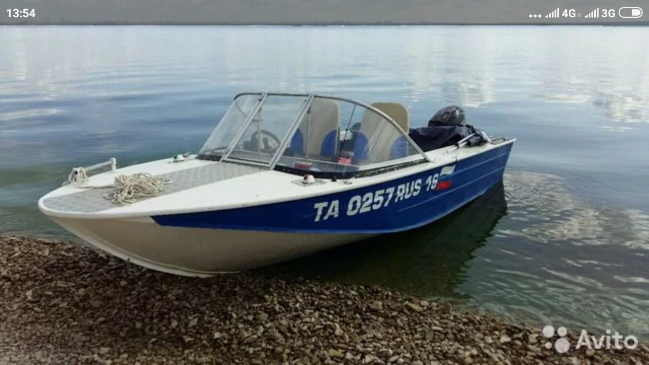

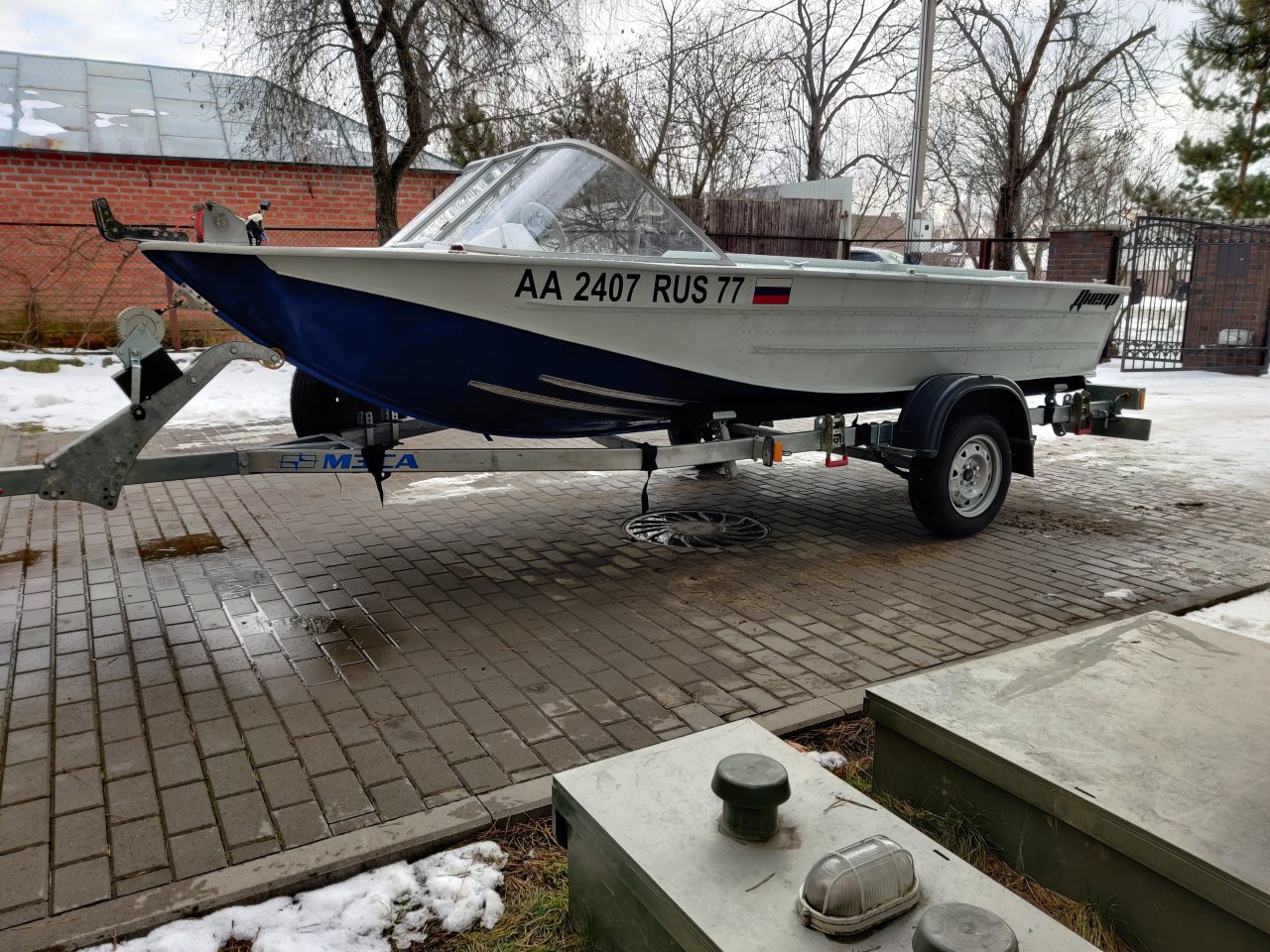

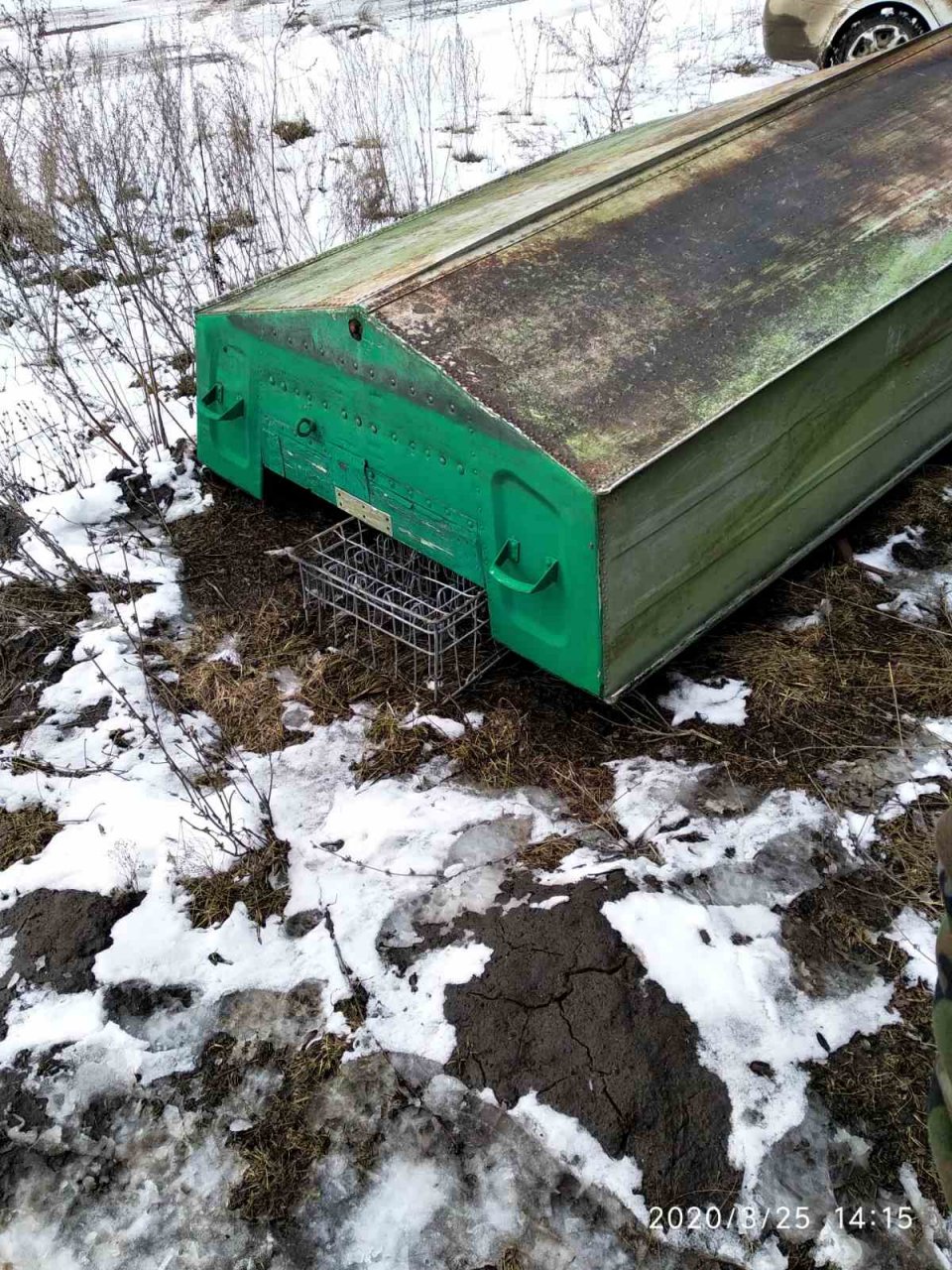

На эту лодку давно смотрел. Хозяина знал и вот он продает дом в деревне и предлагает мне купить его лодку. Лодка не течет, в заводской краске. Ездили на ней мало. Последний владелец рыбачил под Тохацу 5 ЛС. Он поднял транец и покрасил его. Другого колхоза в лодке нет. Хорошее приобретение в дополнение к Прогу 2. С лодкой пока ничего делать не буду. Почищу и покрашу в бело-синий. Стекло поставлю и все. Пока поезжу под Нептуном или Меркури 15. Красить буду как на фото: склоняюсь к синим бортам и белой палубе.
Надо восстановить доки. Лодка на учёте никогда не стояла.

Хорошее состояние. Какое стекло ставить будете, новодел?
Не знаю. Но хочу рамку подальше вперёд выдвинуть и сделать наклон больше.
Реданы сразу ставить перед покраской.
На Прогресс тоже реданы хочу
Где реданы брать будете

Не знаю. Но хочу рамку подальше вперёд выдвинуть и сделать наклон больше.........
С обновкой!:drinks:

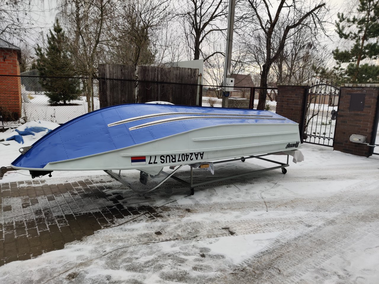

Состояние и правда хорошее, одну латку увидел на борту, но не критично.
Если стекло планируешь без калитки, то оставь родное стекло, очень удобное и наклон у него правильный, смотришь поверх него, в лицо не дует, сдвинуть вперёд его так же возможно.

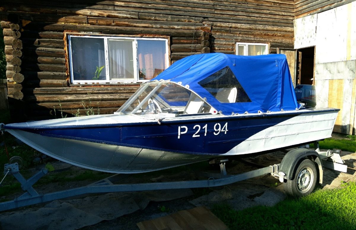

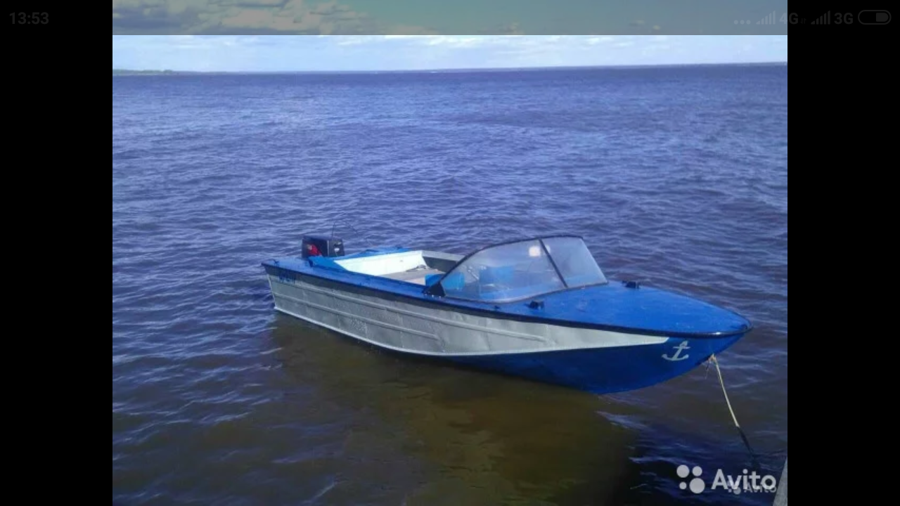

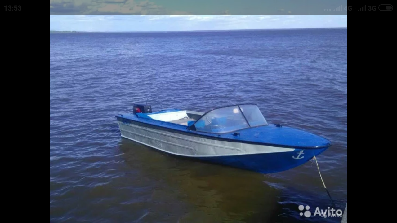

Вариант бело-синей окраски, сохранял у себя, понравилось, может и тебе пригодится:
175738
З.Ы. Стекло на фото с бОльшим уклоном, в сравнении с "родным", имхо выглядит "не айс", родное более гармонично смотрится.
9 748
6 524
Хороший корпус, поздравляю!
По реданам советую повременить. Бог даст, в мае опробую реданы и дам знать. Сдвинутое на одну шпацию вперёд стекло от Лодки 44 будет смотреться примерно так.
Двигать стекло вперёд есть смысл примерно до уровня парприза или сантиметров на 10 дальше к носу. В этом случае размер кокпита будет максимальным.
Судя по вмятинам от мотора на транце, доски там уже нет.

С обновкой!:drinks:
От белых бортов отказался. На белом вмятины больше видно.

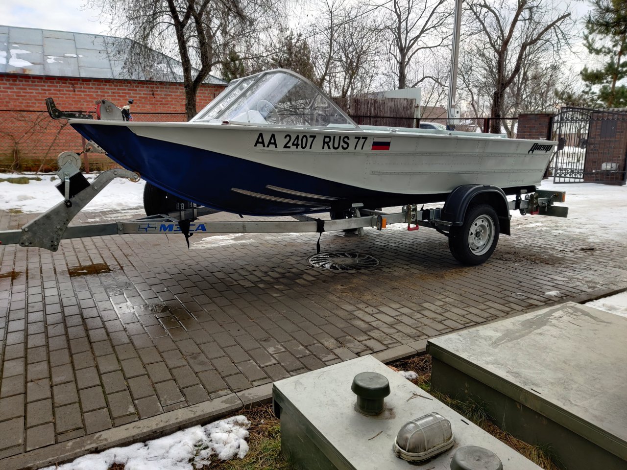

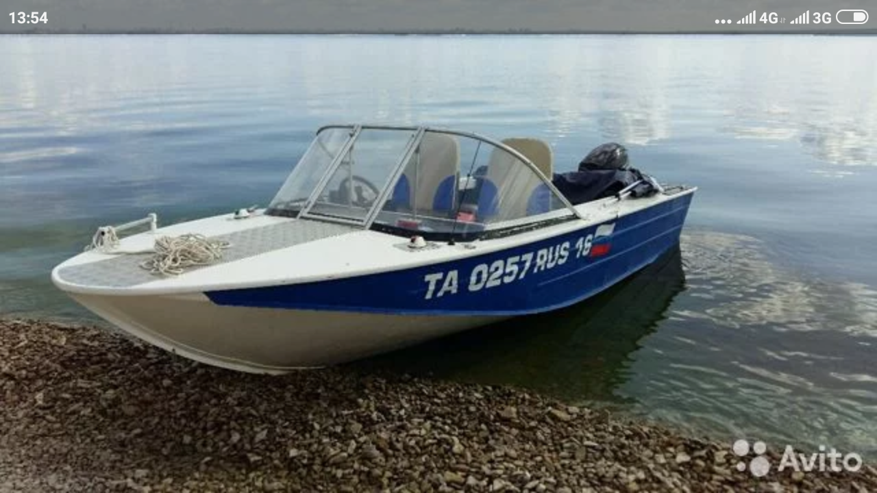

Вот с таким стеклом смотрится современнее и легковеснее. Уголки на борта тоже в тему! Лодка планируется как покатушечная. Для рыбалки и туризма есть Прог.
Есть ещё один корпус в похожем состоянии. Попозже заберу, как деньги накоплю.
Если чисто покатушечный, то пост нужно сносить назад, чтоб нос разгрузить. Сносить примерно на шпацию, чтоб ещё осталось место для дивана и рассажиров. В этом случае двигать стекло придется назад.
Мощности перечисленных моторов для покатушек на этой лодке сильно мало, а переход под более мощные потребует усиления транца, а выше 30 л.с., согласования с ГИМС.
Белый цвет, особенно матовый, сильнее всего маскирует неровности. Он же будет самым чистым на воде и самым комфортным летом на солнце.
Моторы пока только эти есть. Дальше видно будет. Стекло вперёд, чтобы силуэт был красивее.

Сейчас не лучшее время, чтоб начинать лодочные проекты. Получается, что ты делаешь виртуальную лодку под виртуальный мотор. Очень мало шансов, что найдется сходимость и попадешь пальцем в небо.
Предлагаю погонять ее в этом состоянии под самым мощным мотором из перечисленных, понять, где пост лучше ставить и от этого плясать.
Что-то мне подсказывает, что в такой конфигурации будет рулить именно румпель.

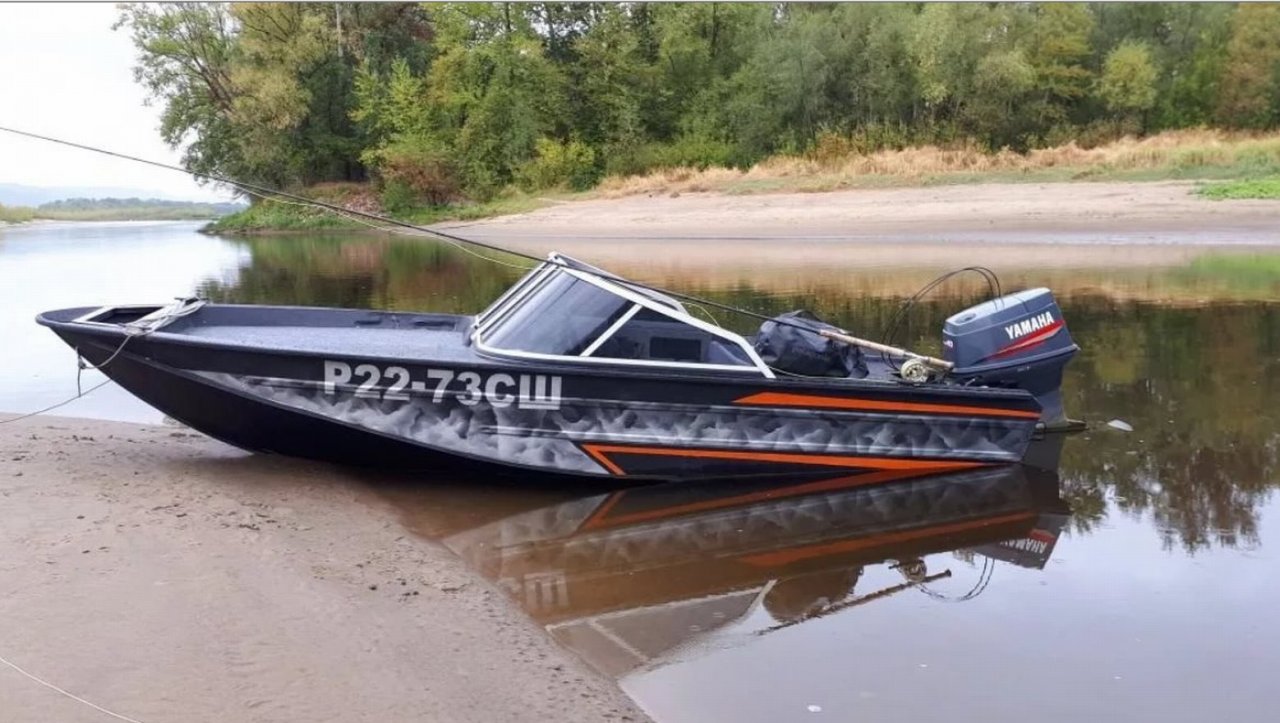

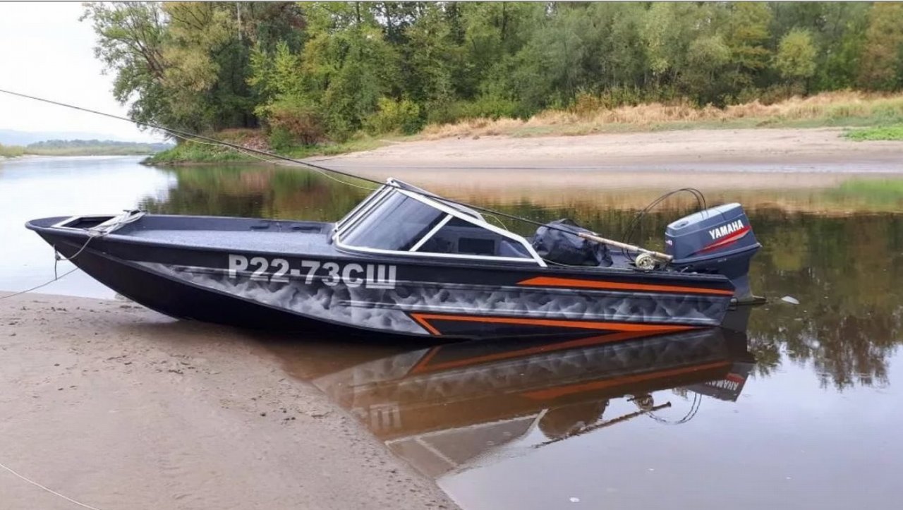

дело вкуса, конечно. как раз смещенные к корме консоли со стеклом выглядят симпатичнее.да и для ходовых лучше.
2 113
Поддержу подобное мнение, согласен с таким "вкусом". :drinks:

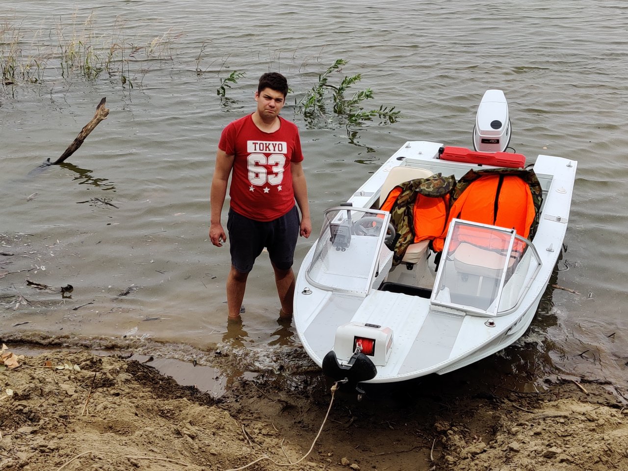

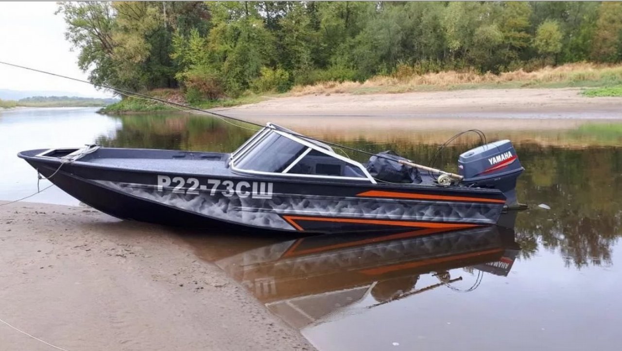

Вот Днепр, со смещением консоли к корме:
175786

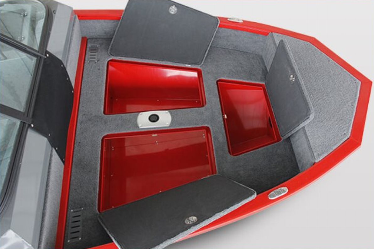

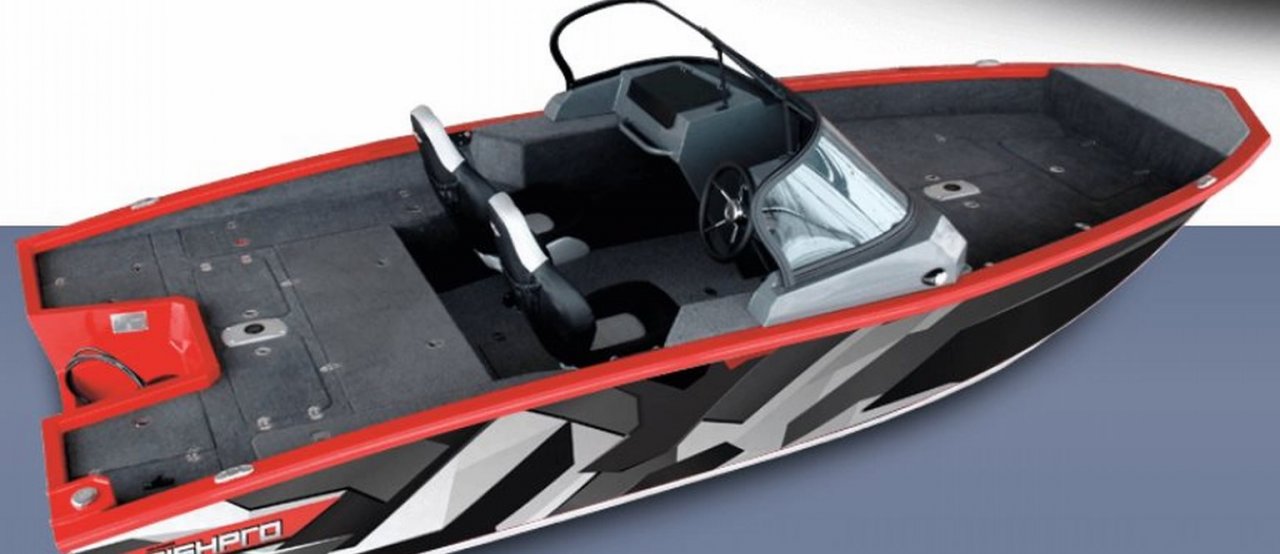

А где то есть информация об этом катере, хотелось бы больше фото и общей информации. Очень круто смотрится!
Нет, к сожалению была только одна фотография, давно уже на каком то рыболовном форуме попадался, от туда фото и сохранил.
Но в принципе по ней всё видно:

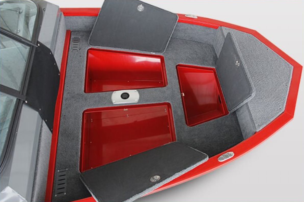

  • пост смещён назад;
  • слегка нарастили борт (с плавным подъёмом от кормы);
  • кокпит с задней "фишплатформой", возможно с трансформацией в пару доп. сидений
Примерно такая концепция у кокпита:
