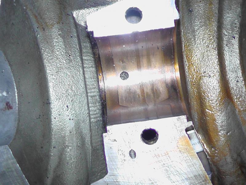

Подшипник выпрессовывается из стакана в сторону завальцовки, в сторону сальника не выйдет, там буртик в стакане. Выпрессовывай на прессе или в тисках через оправку, молотком не пробуй, стакан изуродуеш он мягкий. Завальцовка сама развернётся, потом назад её так же завальцуеш.
Втулку надо новую делать, с натягом сажать её в бабышку, затем райбером выгонять в размер соосно со второй втулкой.
Осевой разбег коленвала ограничивается в средней опоре, смотри внимательно там, возможно из-за этого шатун картер цеплял.
