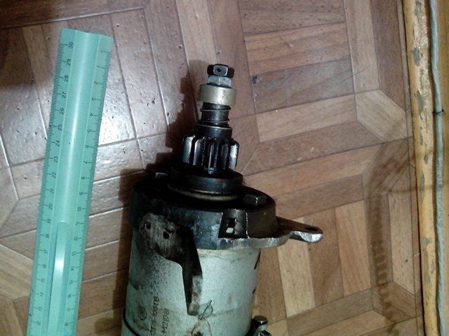

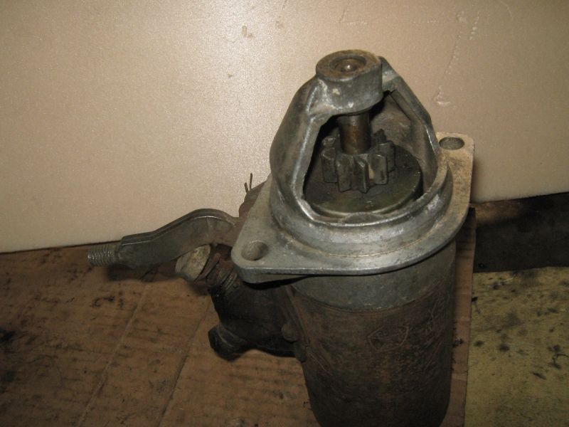

++++ Маркировка стартера --- СТ 369 . На нем выбит знак качества (пятиугольник ) и год выпуска V-1977 год . Но он не проворачивается--окисление за 37 лежания на полке .. , если надо --сделаю ревизию . Очень холодно у нас . поэтому фото чуть попозже ... если , конечно , нужно . Где то встречалась , что эти стартера применялись на "Вихрь-30 ".

369 стартер для вихря, он с колоколом. На Мосе стартер , как для Джонсона, без колокола.

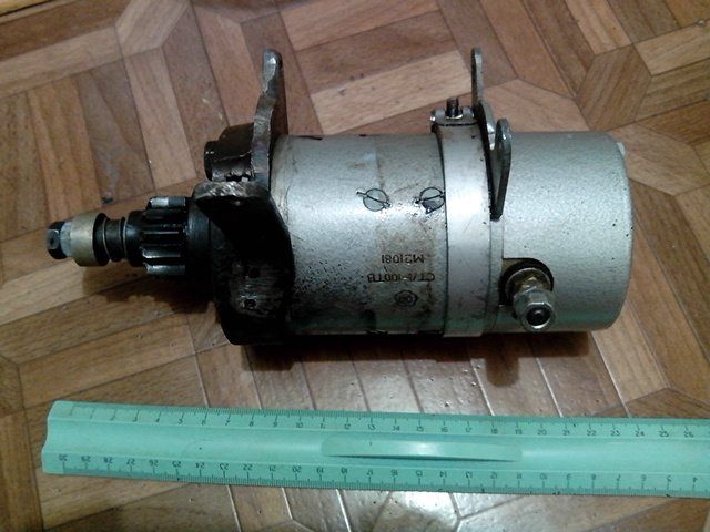

СТЛ-100 с буквами, могу фото, если надо.
9 917
1 464
Было бы совсем хорошо, с фото. Спасибо.

Первое фото --это эл , стартер на "Москве-30. Случайно встретился в архиве и все расставил на свои места .. Прошу прощения у владельца фото за использование .. Второе фото --мой стартер , разница видна невооруженным взглядом

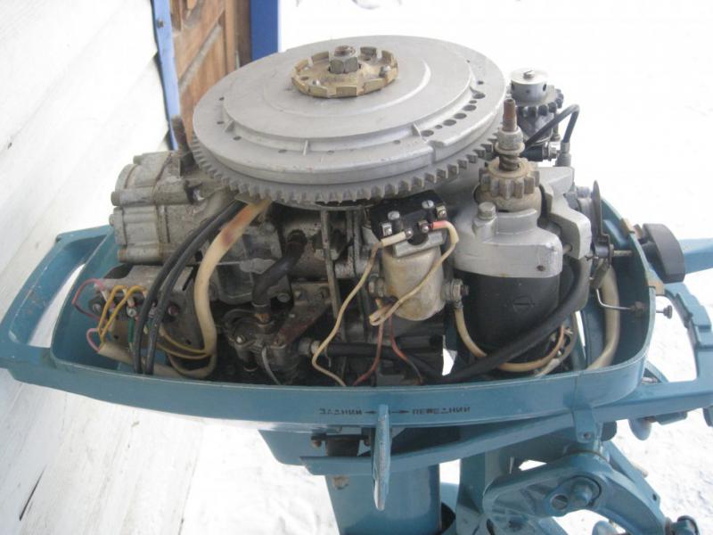

Karakul сказал(а):
Так он без электростартера, а интересно диаметр венца ни от чего нашемоторного авто не подходит?
Может кому надо!

На Мосе и Вихре стоят фирменные эл.стартёры-у них вращение левое.
