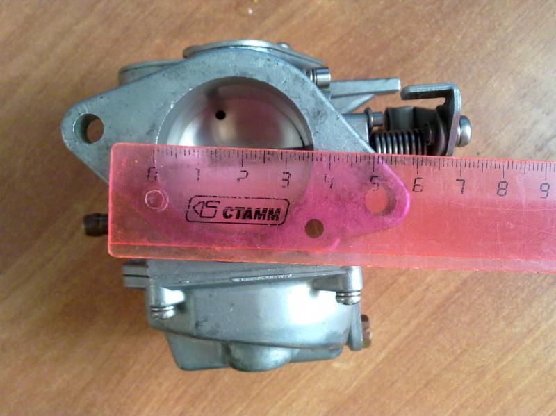

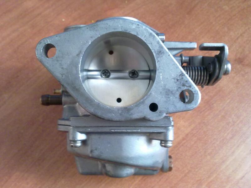

На воде надо проверять Возможно ГТЖ будет маловат. Способ его подборки описывал не один раз.
По поводу "пердежа" вам РЕХ писал Попробуй зажигание поставить чуть пораньше
Karakul
25.07.2012
762
31
Karakul
25.07.2012
762
31
Да, опережение улучшило работу.

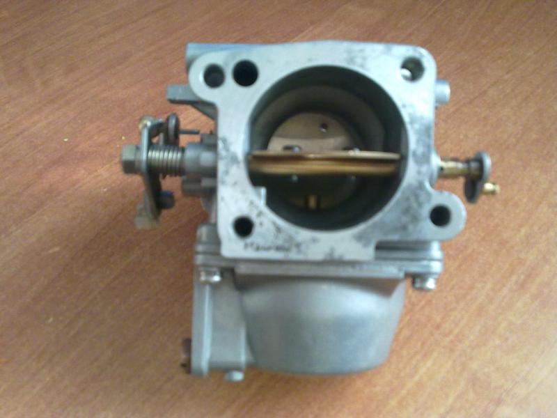

Badger Duck Line 300 AL
Merkury 8М

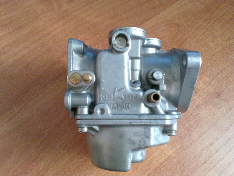

Karakul а Карб с ямахи 40 двух целиндровой по одному на гаршок ? если ДА то что переделывали...доробатывали как привод приделали???
как насчет изготовить глушитель впуска???

Мне кажется этому карбу НЕОБХОДИМ глушитель впуска, ИМХО без него он и будет беднить.?

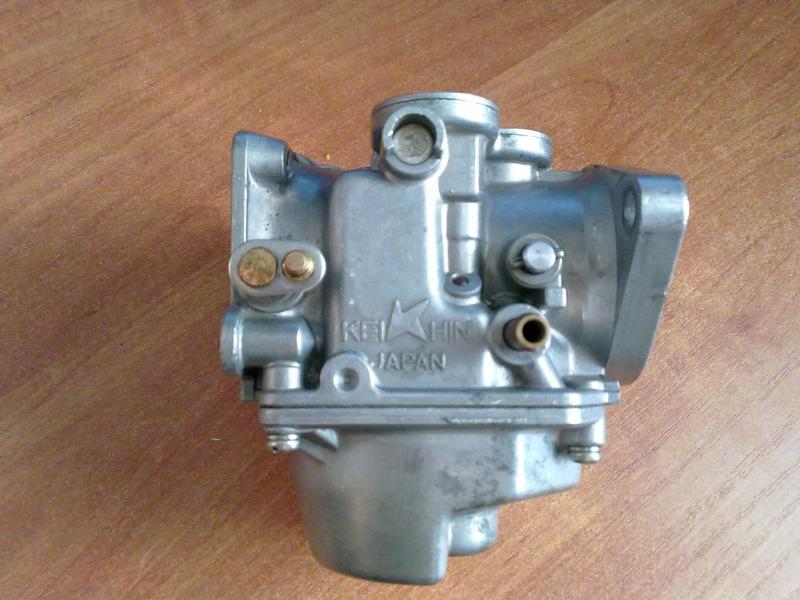

...да мот что на Москве стоит бывший мой карб. у меня второй такой же остался! Надо его куда то (вихрь 25) приколхозить

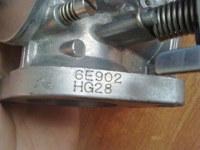

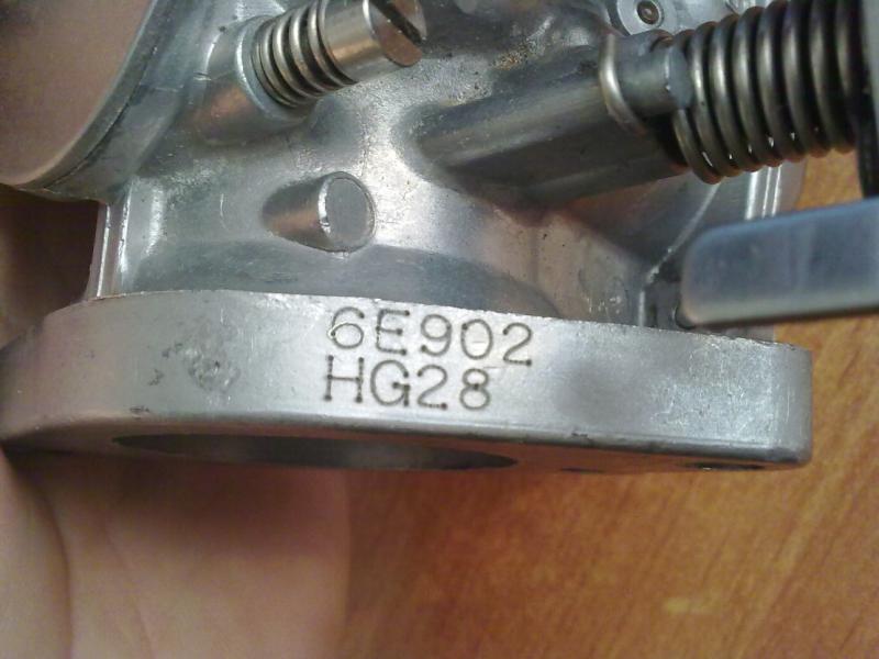

Александр, скажите пожалуйста, с какого мотора этот карб, точно. Похоже меня ввели в заблуждение...

.... скажите пожалуйста, с какого мотора этот карб, точно. Похоже меня ввели в заблуждение...[/quote]
Карб с Ямаха индура 40, двух карбюраторный 2007 года.

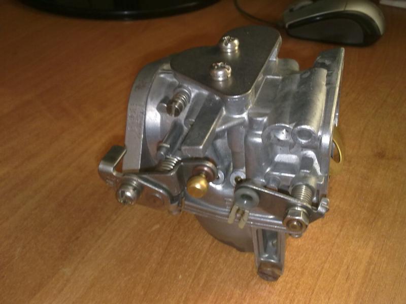

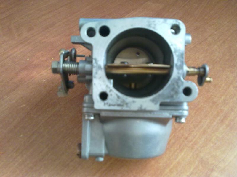

От какой модели мотора карбюратор не знаю, мне его дал Алексей Овчинников. Сегодня сниму с другой Москвы карбюратор, и завтра попробуем их сравнить.
9 917
1 464
:D Мне этот карб Саня отдал, на фотках один и тот же :D Путешествие карба по России :hahaha:

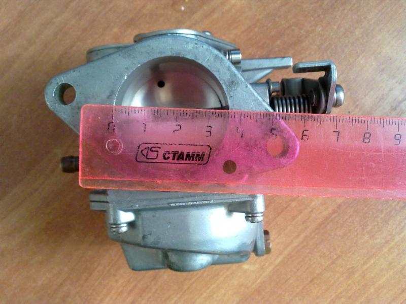

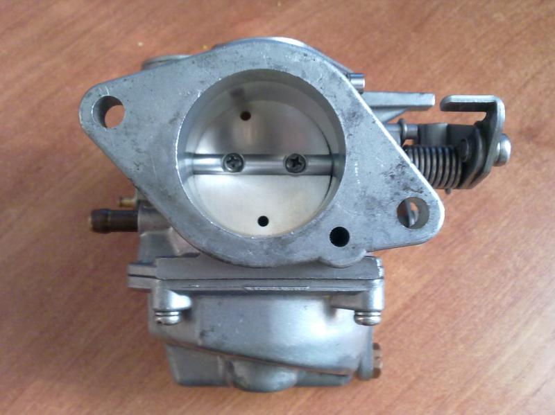

Если это с двухкарбюраторной версии то ГТЖ для этого очка сверлить по любому. Диаметр диффузора самый что нать. ЖХХ тоже придется чуток сделать поболе. Сверлышком 0,6 будет самое оно. Вообще надобно делать все на воде. Если задумаешь от этого карба избавляться с удовольствием заберу. Глушитель впуска не должен оказывать влияние на настройки карба. Если влияет,то карб настроен не верно.

Вначале проверим зажигание стробоскопом, потом попробуем с родным карбюратором, ну а потом будем пробовать карб сверлить, сверла, после нептуна, теперь есть всякие

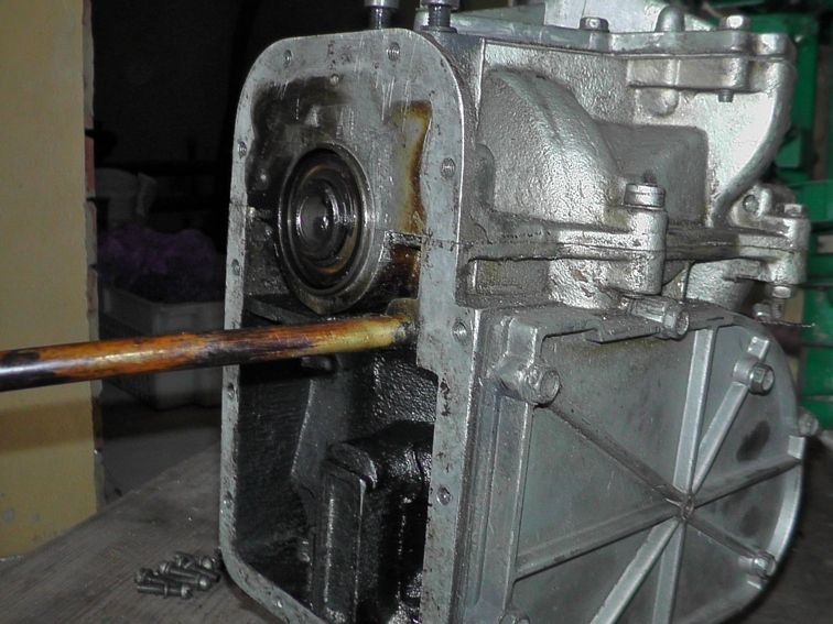

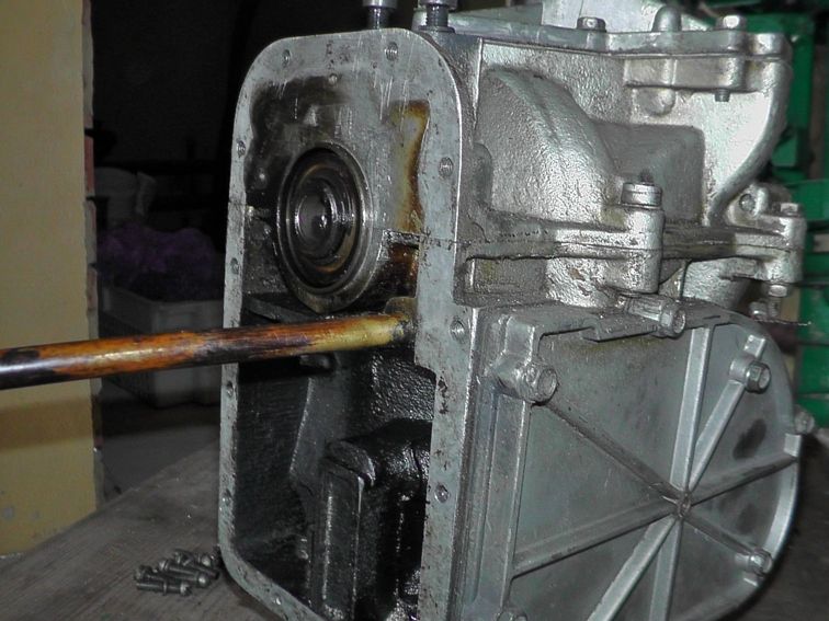

Скажите как выдернуть трубку подающую воду от помпы в двигатель,она латунная ,при охвате ее пассатижами грозит деформироваться ,может подогреть корпус вокруг трубки ......?
Karakul
25.07.2012
762
31
пробуй вд 40, если не поможет, то думаю можно подогреть горелочкой саму трубку, не трогая блок.

Подскажите кто как выпресовывал подшипники из верхнего стакана Москвы 30.В какую сторону он вынимается -в сторону манжеты или в противоположную -там похоже подшипник завальцован в стакане.???
Makc43 ты недавно разбирал верхний стакан- поделись технологией
Karaku Трубку пока решил оставить как есть, боюсь испортить,мешает вроде бы не сильно -но наверно возникнут проблемы при сборке ноги и головы мотора но это все потом.

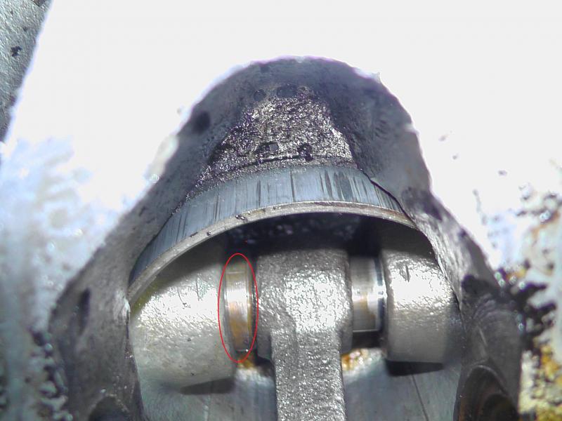

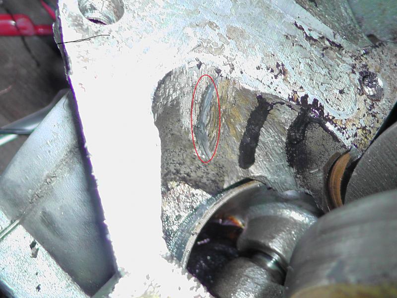

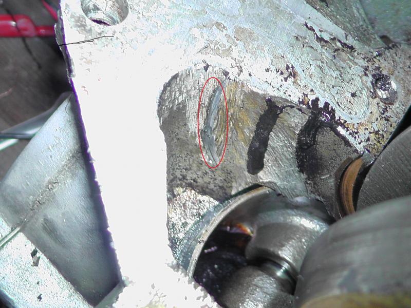

При вскрытии двигла нарисовались две(пока) проблемы : первая- нижняя головка шатуна проточила блок цилиндров

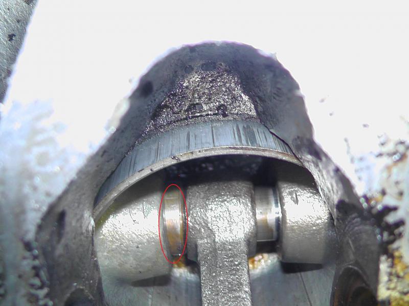

Вторая -в поршне того же проблемного цилиндра из бобышки вышла втулка и свободно (при помощи отвертки) перемещается по шатуну , люфта в сопряжении палец -втулка вроде бы нет
Какие пути решения (устранения ) этих проблем?

С вопросами попорядку, в том виде как я их понял: Подшипник из верхнего стакана выпрессовывается вниз, из нижнего ввверх. Я не совсем понял как образовалась проточка, у тебя опорный шарик под коленвалом целый? А поршень я думаю надо менять, либо восстановить наружную поверхность втулки наплавкой или электролизом и запрессовать обратно.
