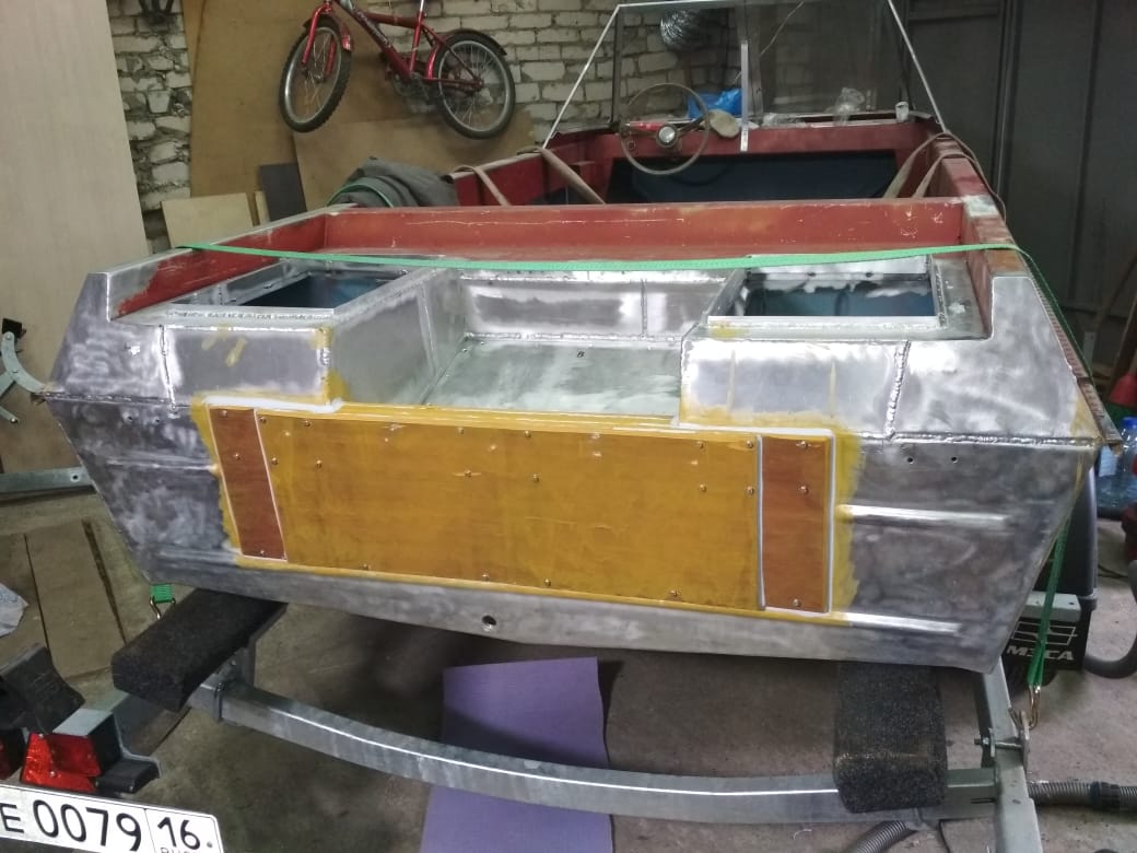

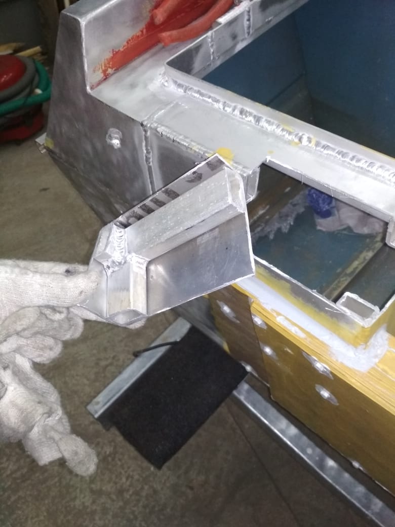

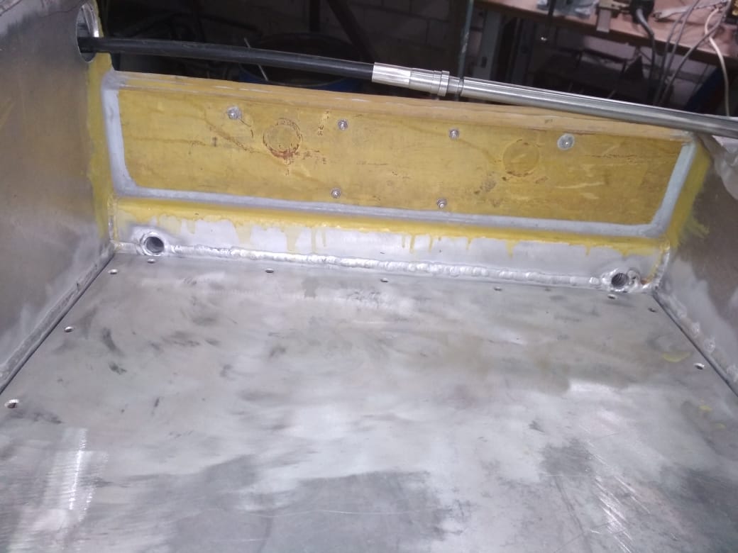

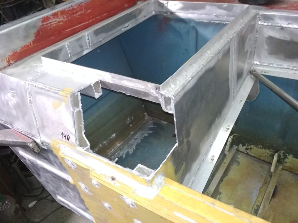

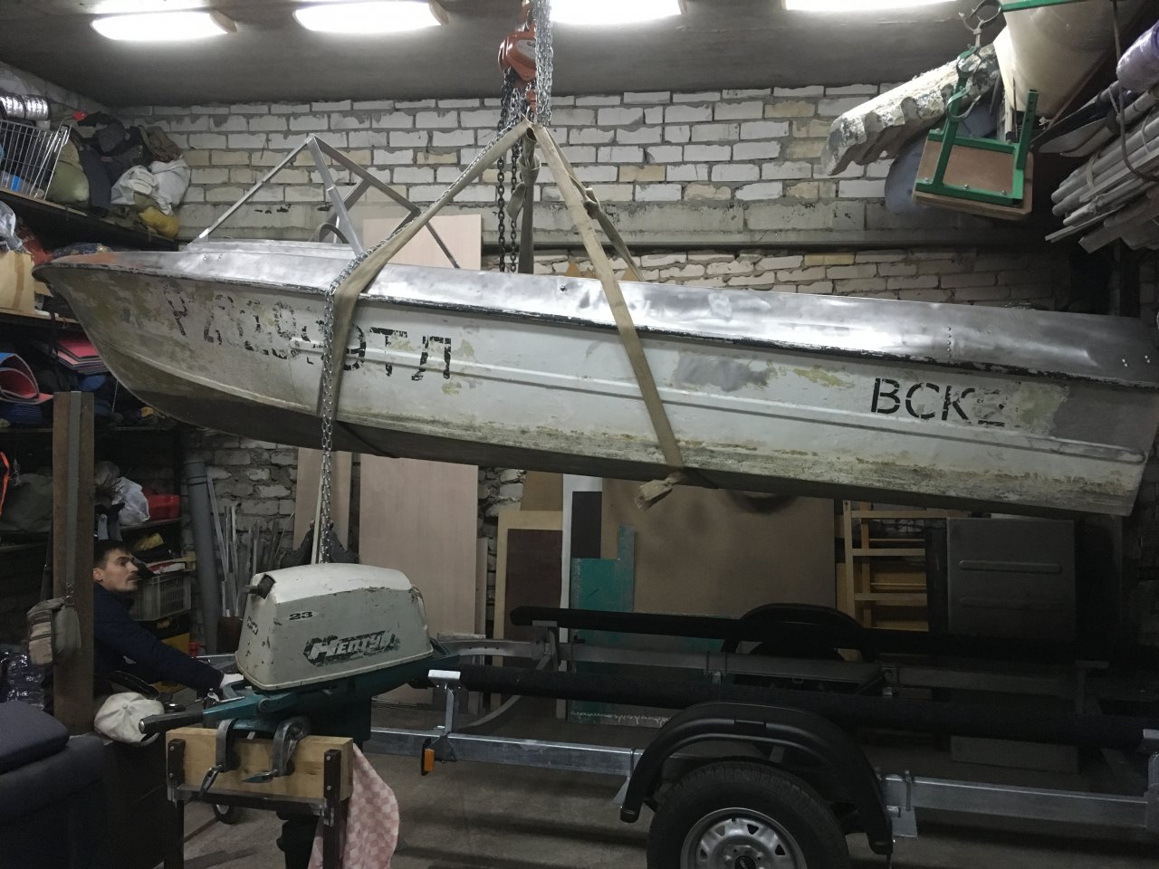

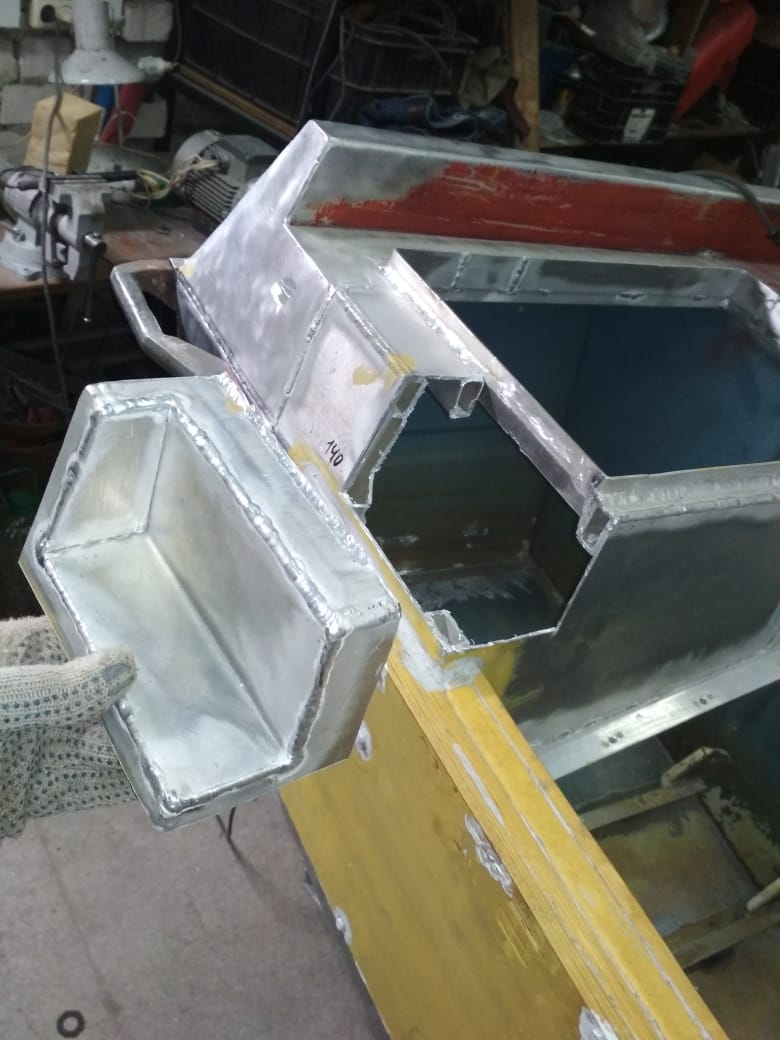

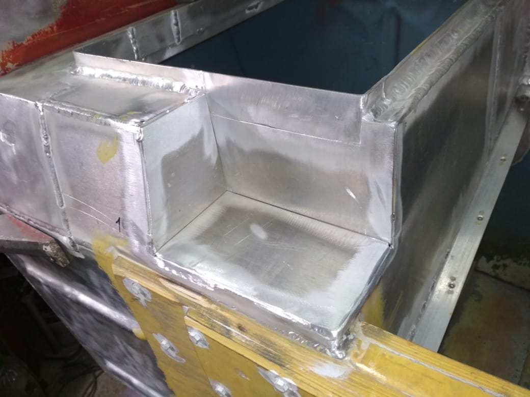

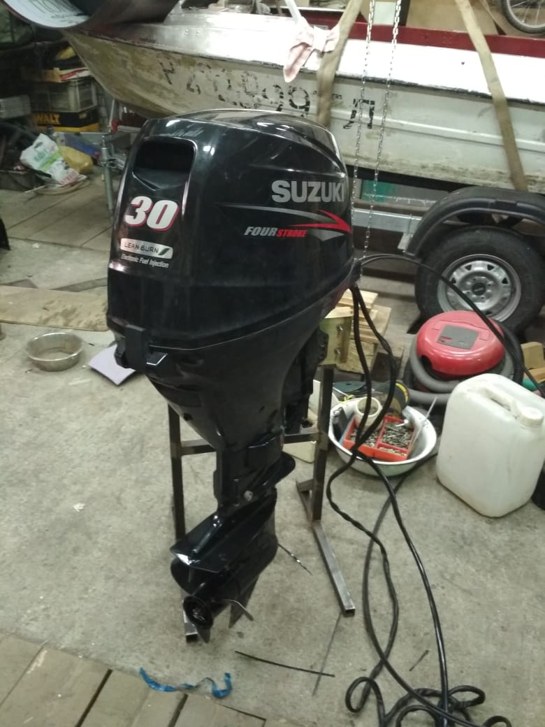

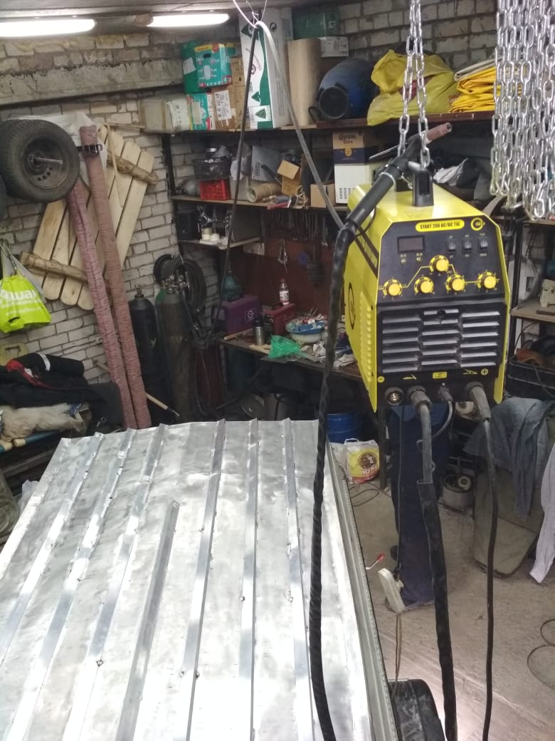

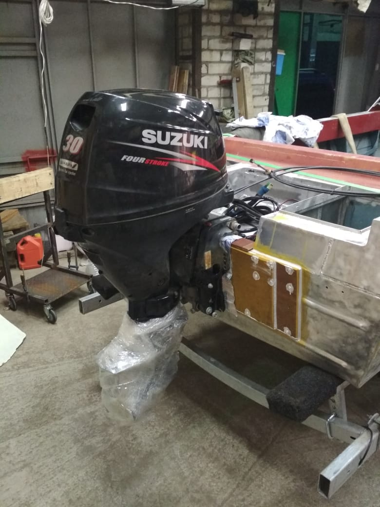

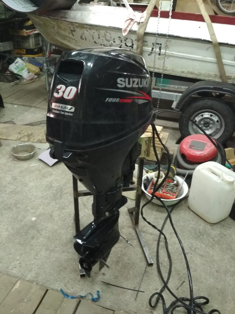

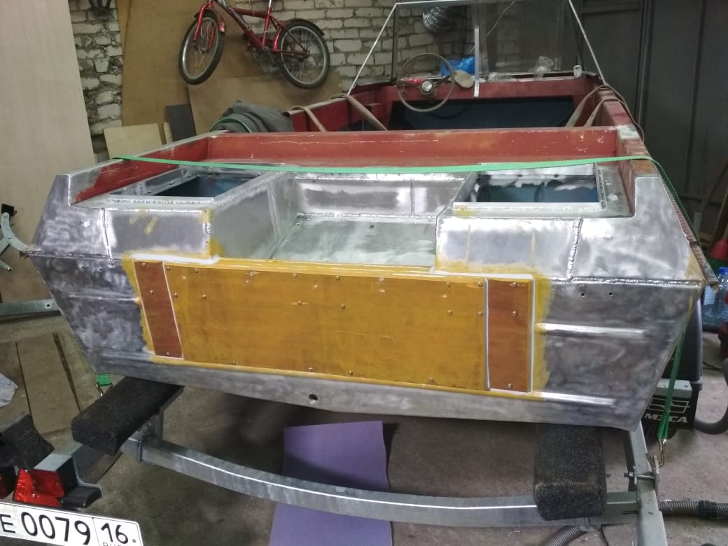

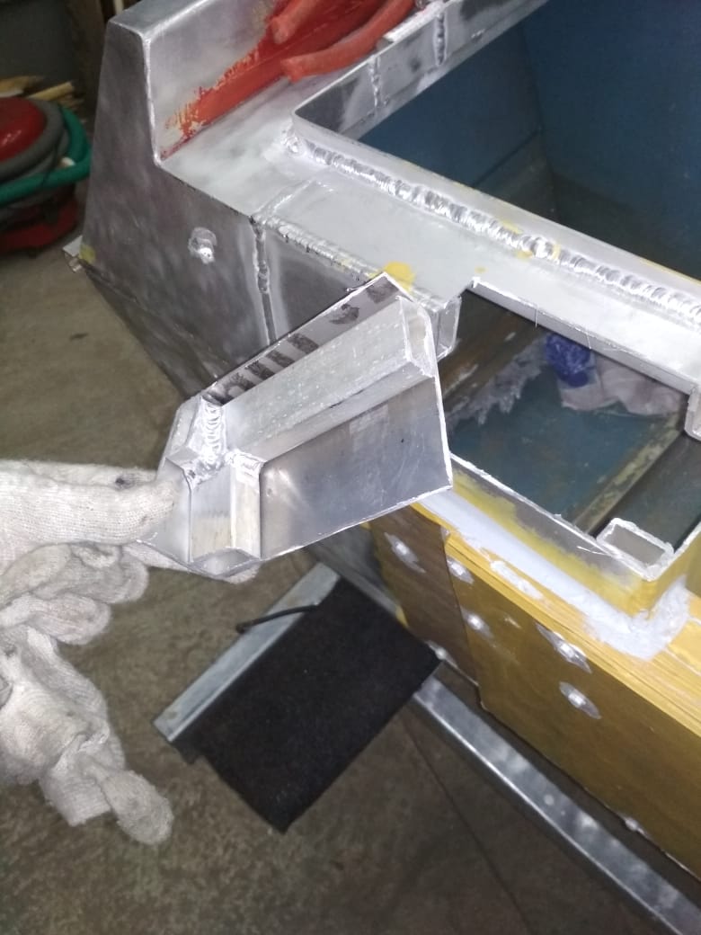

Друг матрасовод как то поехал поехал со мной на рыбалку и с тех пор стал недолюбливать своё средство передвижения, подобрали ему Крым в очень достойном состоянии моторчик был Нептун но особо надежд на него не возлагали, приобрели сузу 30, в кратце фото доработок корыта!

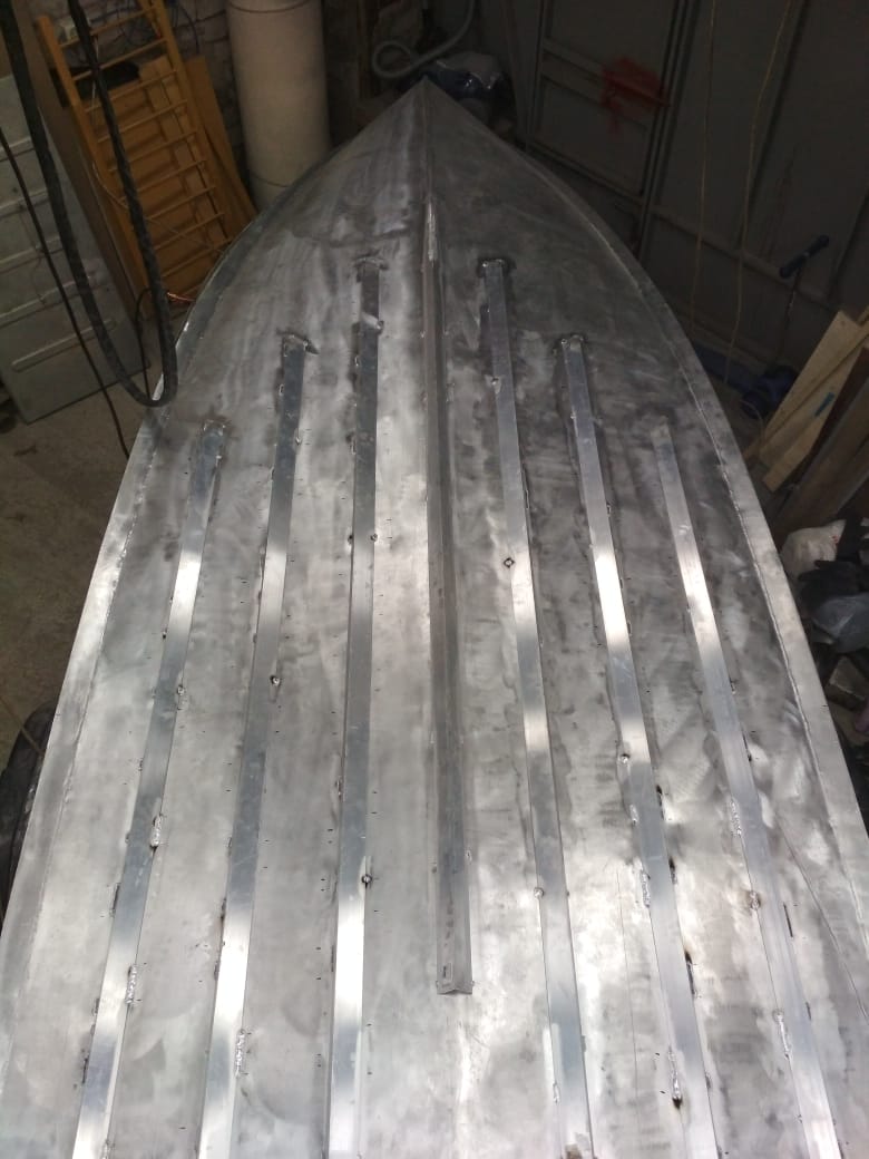

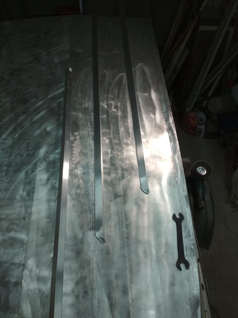

Был один выезд без реданов, управление у Крыма ужасное, поворачивать не хочет идёт в дрифте так сказать, скорость 49,4, решено ставить реданы, думаем как быть со стеклом, есть одна идея сделать большое стекло полностью откидывающееся назад
2 113

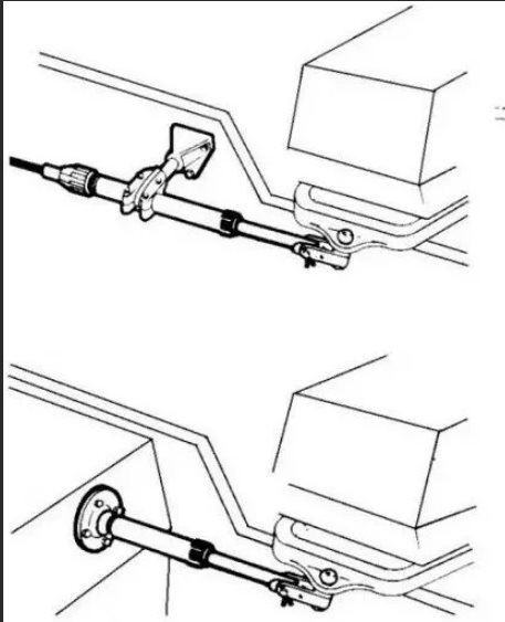

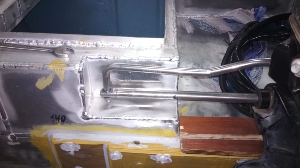

Хорошо сделано, только на мой взгляд лишний "головняк" себе устроили с рулевым, надо было рулевое без кочерги поставить, а не пилить уже готовый транец. ;)

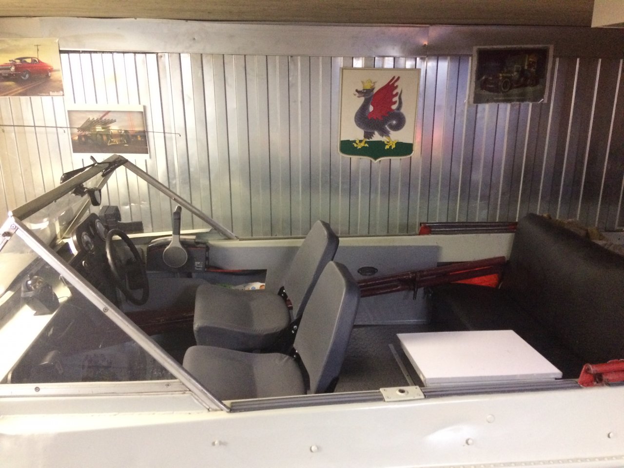

По стеклу - родное стекло у Крыма отлично справляется со своей задачей и сделано по уму, восстанавливай родное, калитку в нём при необходимости сделать не проблема.

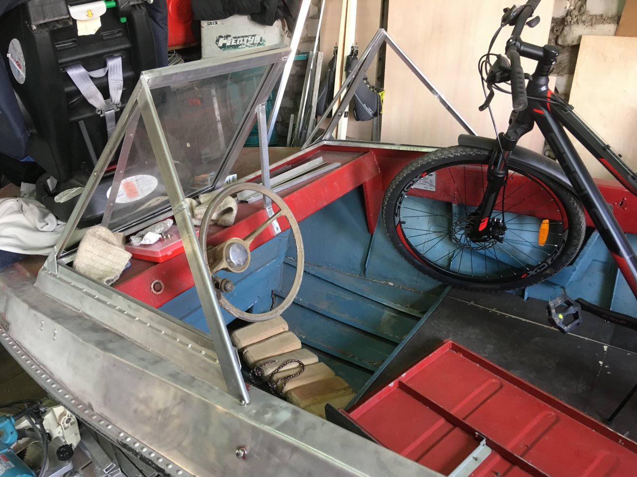

Родное сделали даже калитку поставили, смотрится так себе, на фотке ещё родная рулёжка
174424
Сделали его чуть по выше, но не то чё то, у соседа в гараже станок по гибке поликарбоната, он сказал сделаем красиво, родная рулёжка вся скрепит, ролики все заржавели вот и решили её менять на импорт
2 113
Сделали его чуть по выше, но не то чё то,.......
Вот по тому и "не то чё то " :cool: Родное выглядит гармонично и выштамповки на палубе под стекло грамотно сделаны.
Родную можно было "перетряхнуть" и ни чего бы не скрипело, но я не про это говорил, а про такой вариант редукторного рулевого, "без кочерги", а с опорой:
174427
вот такая опора была бы в самый раз:
174428

Кочерга была уже в комплекте с мотором, да и первый раз такое вижу))

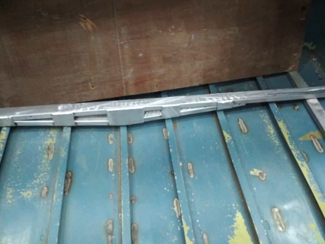

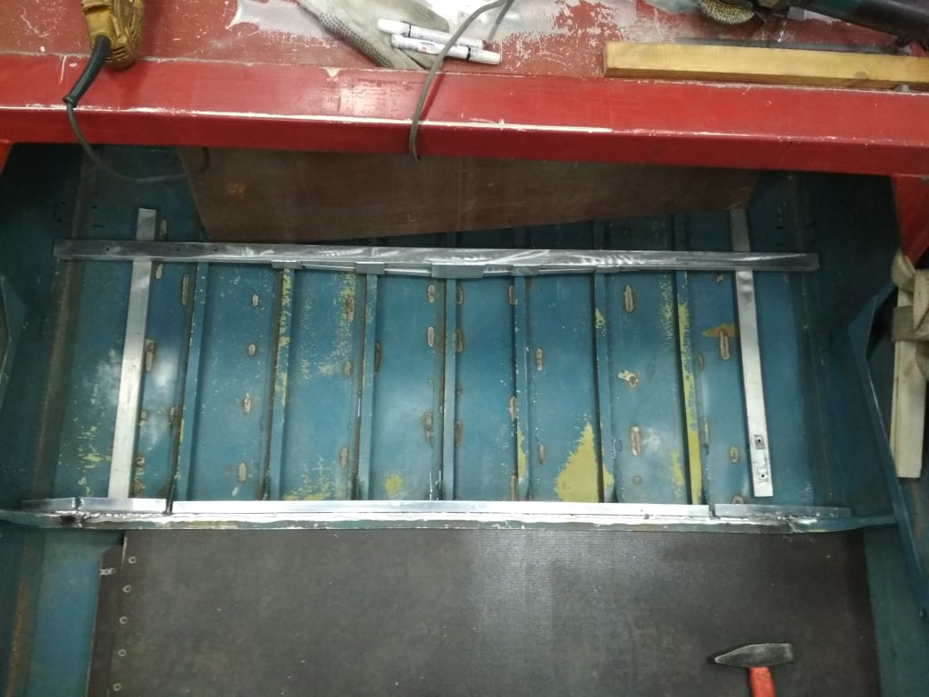

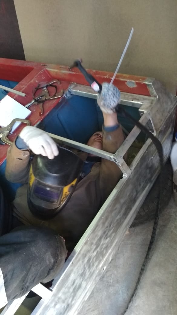

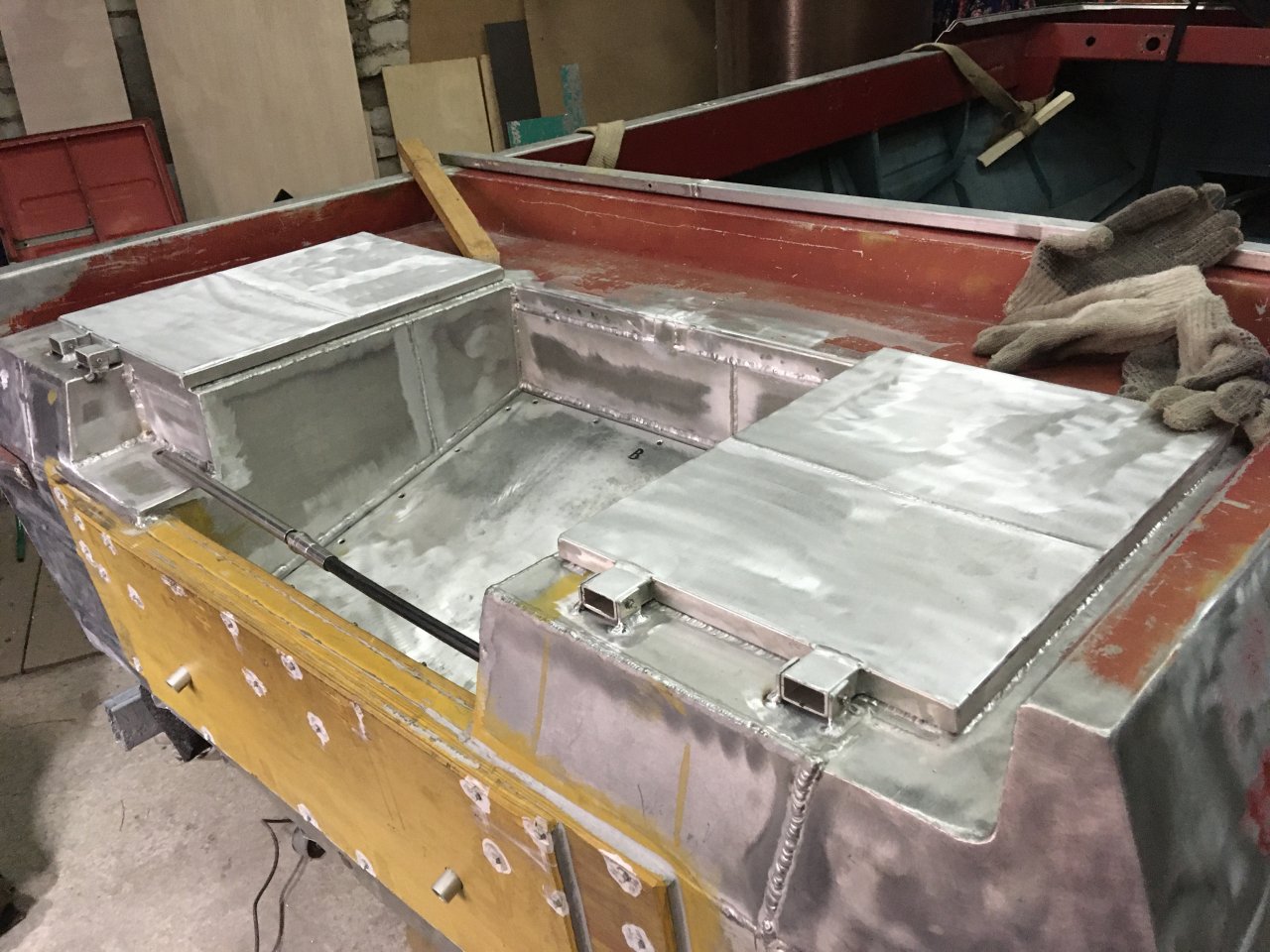

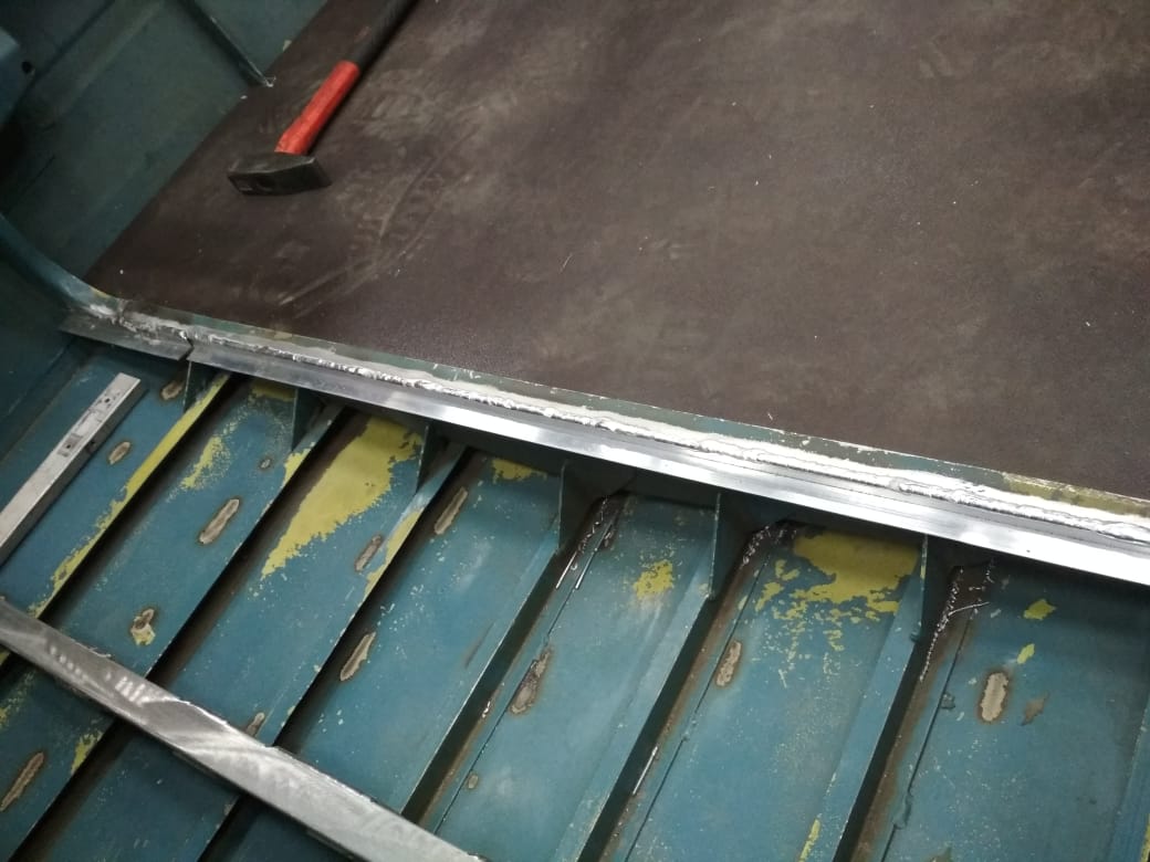

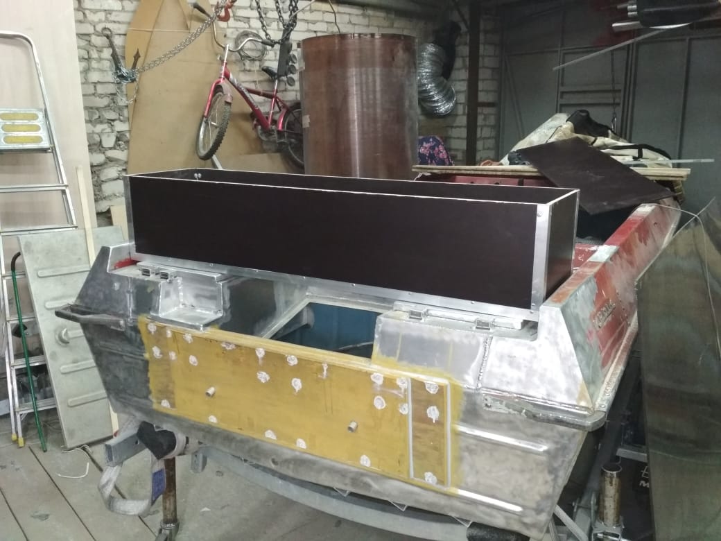

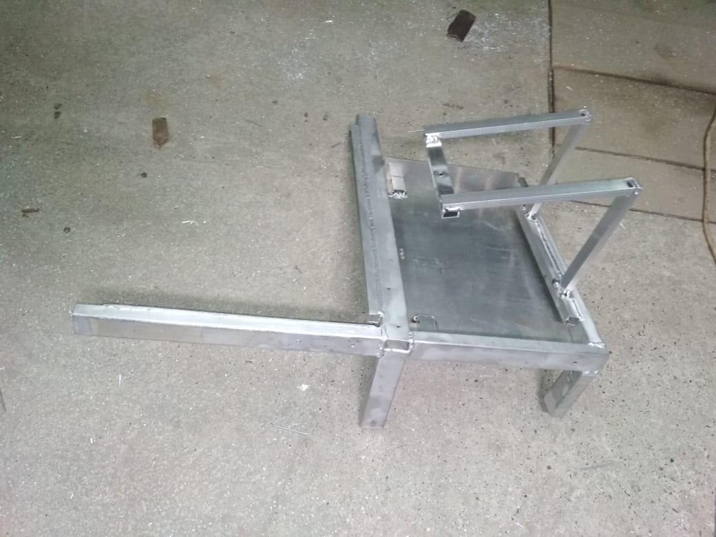

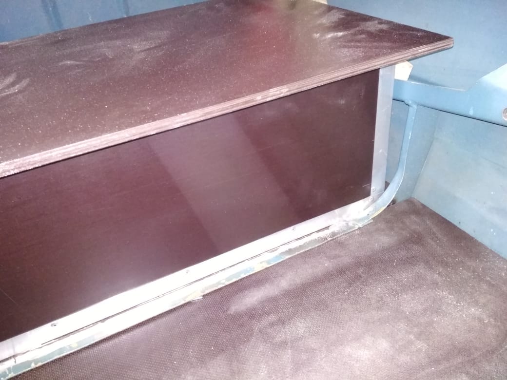

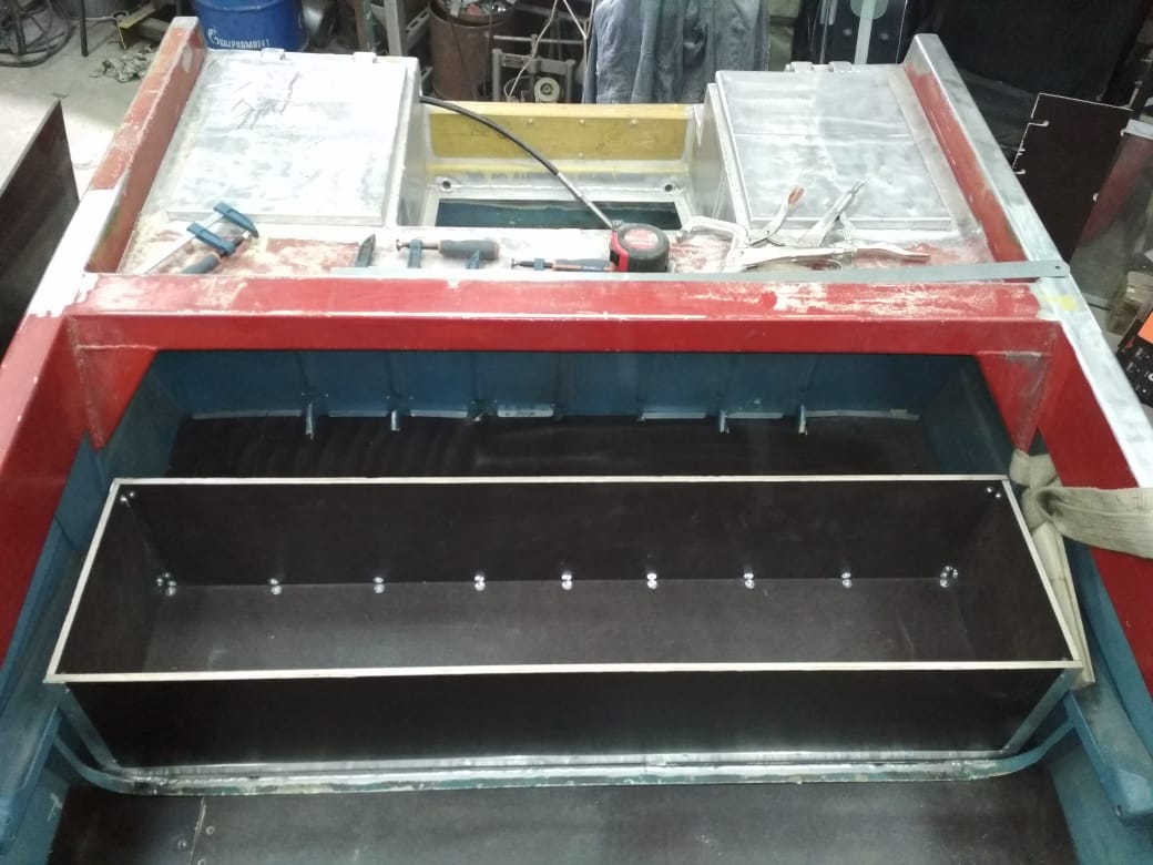

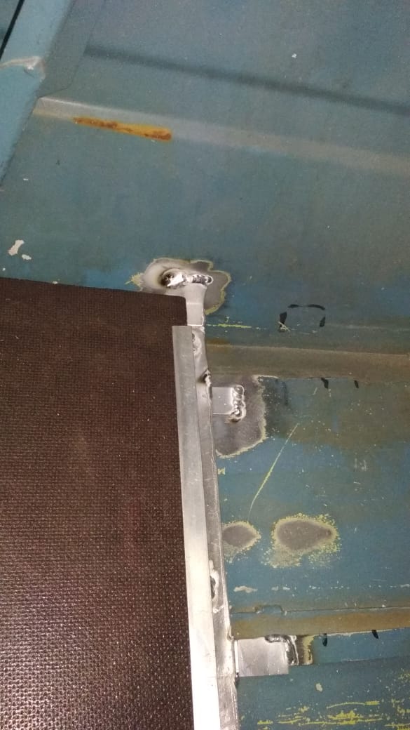

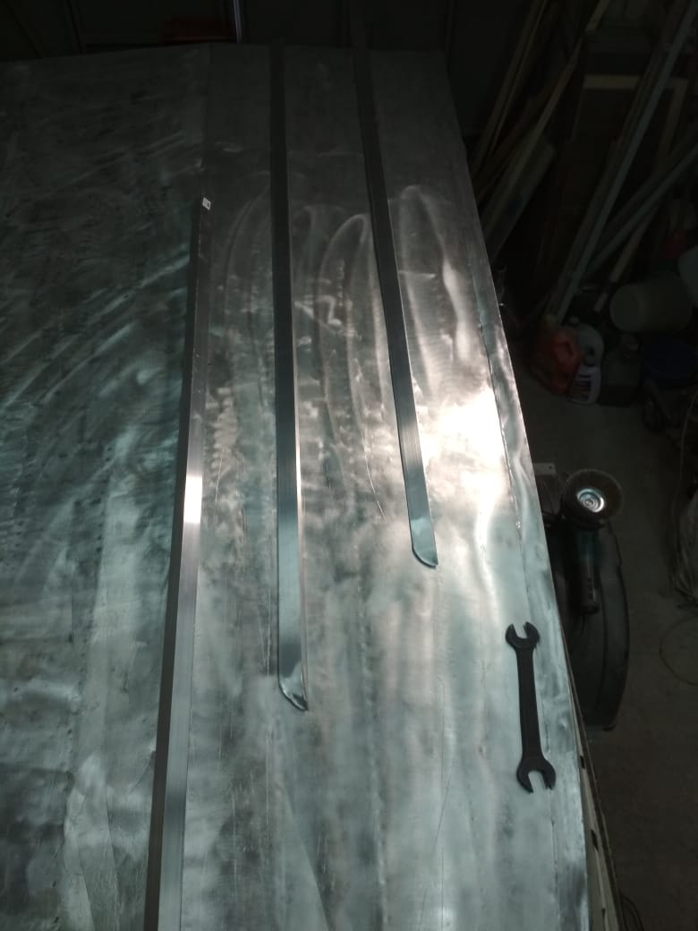

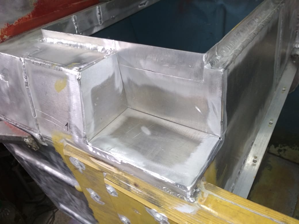

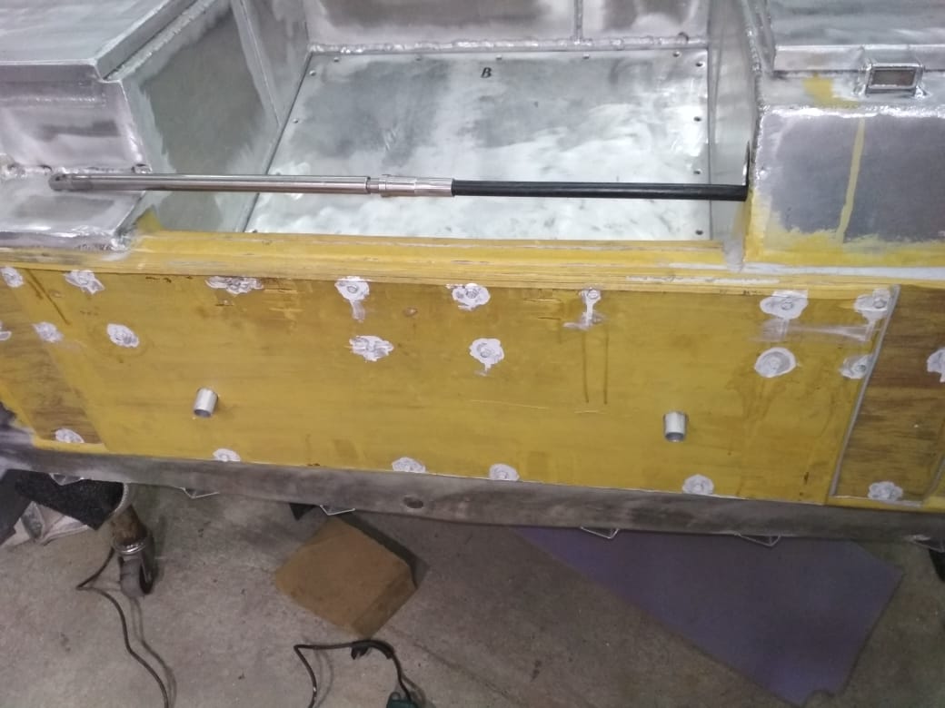

Продолжается работа с корытом, заднее сиденье будет полностью съёмное и чтоб картина и функционал не портились строим каркас для пола

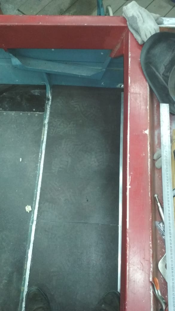

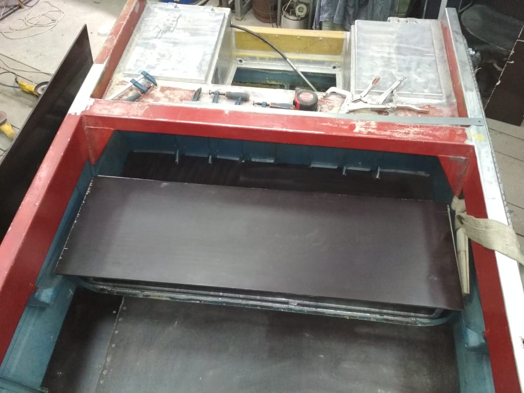

174995

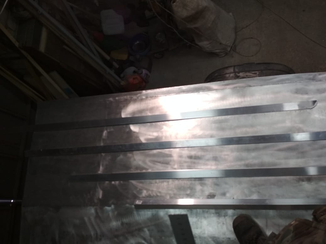

Вот так получился кусочек пола

Добрый день всем. Реданы точно окажут положительный эффект управления. А уголок каких размеров использовали?

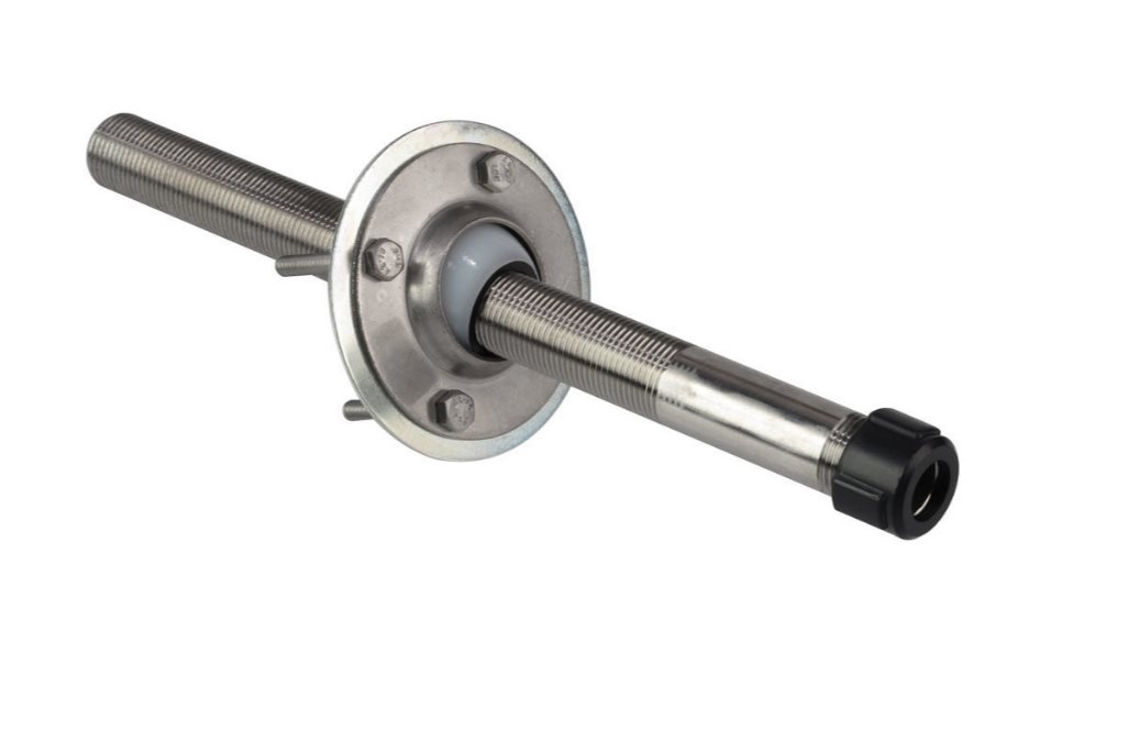

необходимая деталь, кто догадается)

Я ж говорил.. Гравицапа.
Только зачем акуммулятор в нос ставишь на Крыме?
Он и так бедолага носом роет. Ему по хорошему, сидения на пол метра назад надо переносить, чтоб нос от воды отлепить.
Первый же выход на глиссер против волны- будешь мокрый как мышь.

Корма загружена и так будет как следует, немного спереди надо добавить груза, если не понравится срежем перенесём назад

Реданы это вещь, помнится как меня товарищ на ватрушке тянул, заложил Крым в поворот и дрифтанул боком, лодка встала как вкопанная. Ну а я как летел на этой ватрушке 45 км, так и втрескался в борт. Благо под лодку улетел, а не в лодку, иначе бы сложился всеми костями в кокпите. В итоге кантуженый, запутался в верёвке, но выплыл. Знатные синяки были и колено разбитое год беспокоило.
После этого тоже задумал реданы сделать, но мне показалось это слишком сложным и я удлинил верёвку от плюшки до 20 метров.
Респектую, Крым лодочка хорошая. С кочергой рулёжки треш какой то получился.
По мне, так двух пар реданов вполне бы хватило и можно было их подлиннее ближе к носу пустить, метал там мнётся на ура об хорошую волну (зелёный кружок).

В самоотливном рецессе пили лючок, иначе помпу не увидишь не почистишь.
Сопло помпы засверли со стороны капитана, шланг от стиралки самое то, для таких целей.

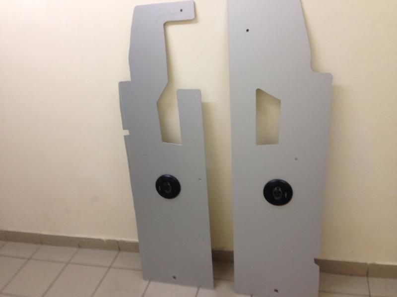

Борта закрой наглухо, себе делал такие вставки из алюкобонда (материал для фассадов)

Борта закрой наглухо, себе делал такие вставки из алюкобонда (материал для фассадов)Посмотреть вложение 177337

Силовой набор не пилился в лодке ни где абсолютно, всё наварено по верх, сиденье спереди будет только одно, холопам место сзади приборка такая не пойдёт стекло с калиткой будет, крюк по лебёдку уже сделали по прицепу, в рецесе панель съемная доступ к помпе просто отличный
