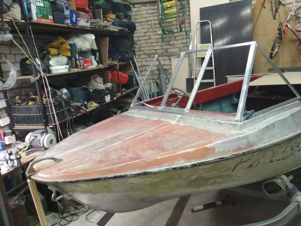

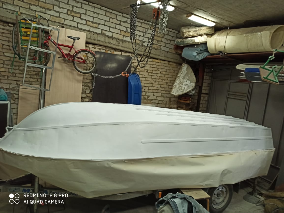

пока такая заготовка

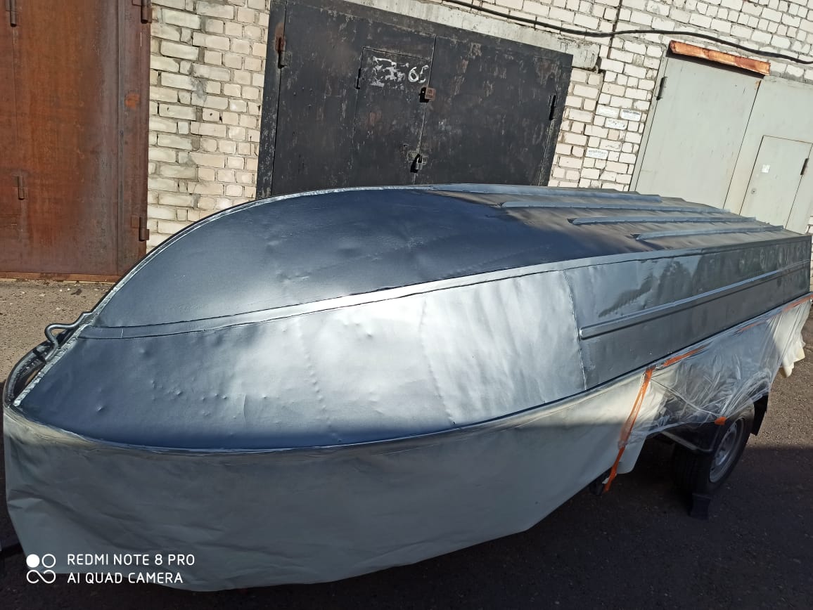

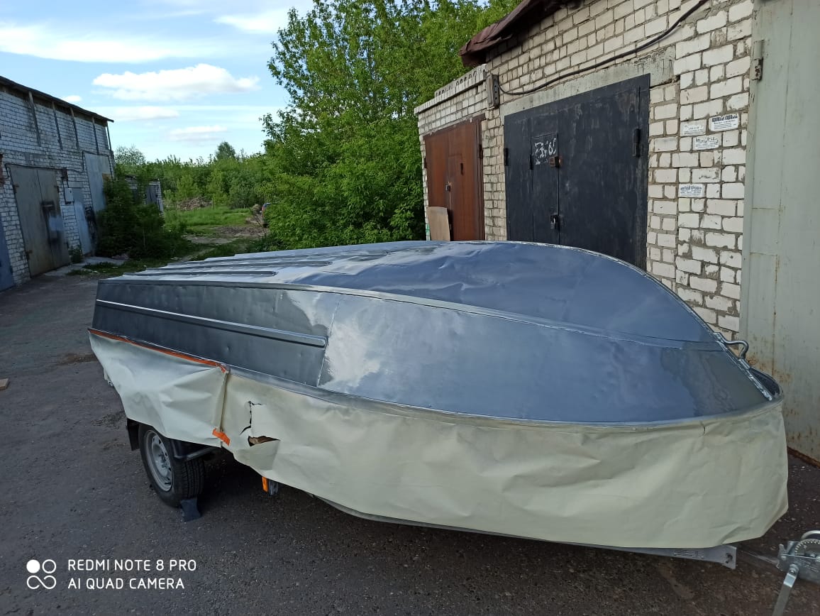

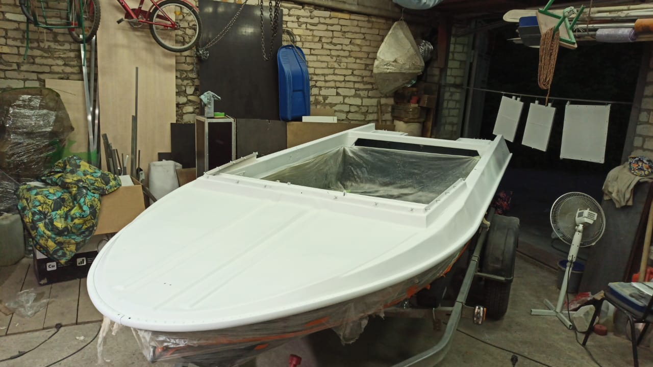

Покрыли кислотником и грунтом

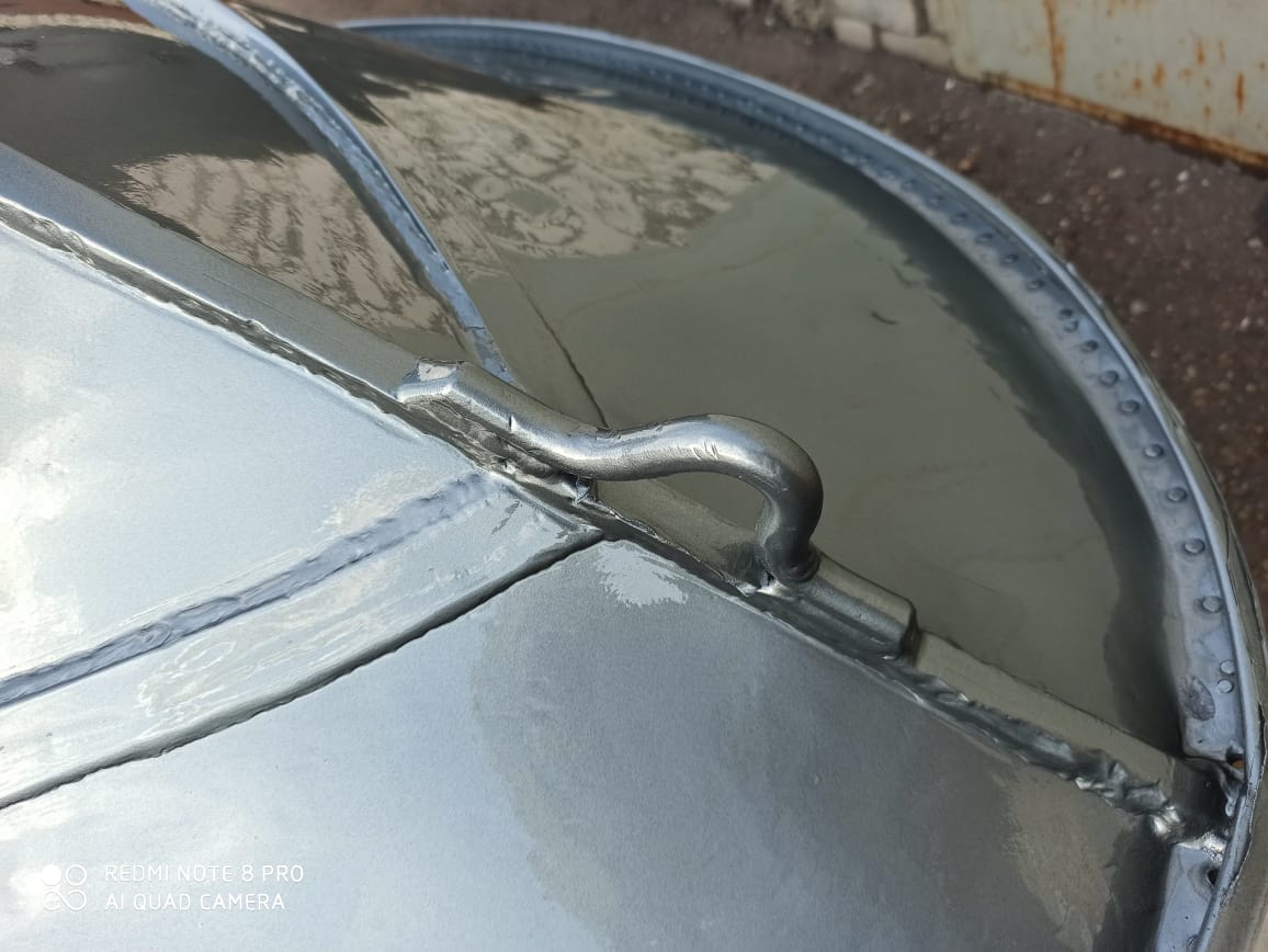

вот как то так

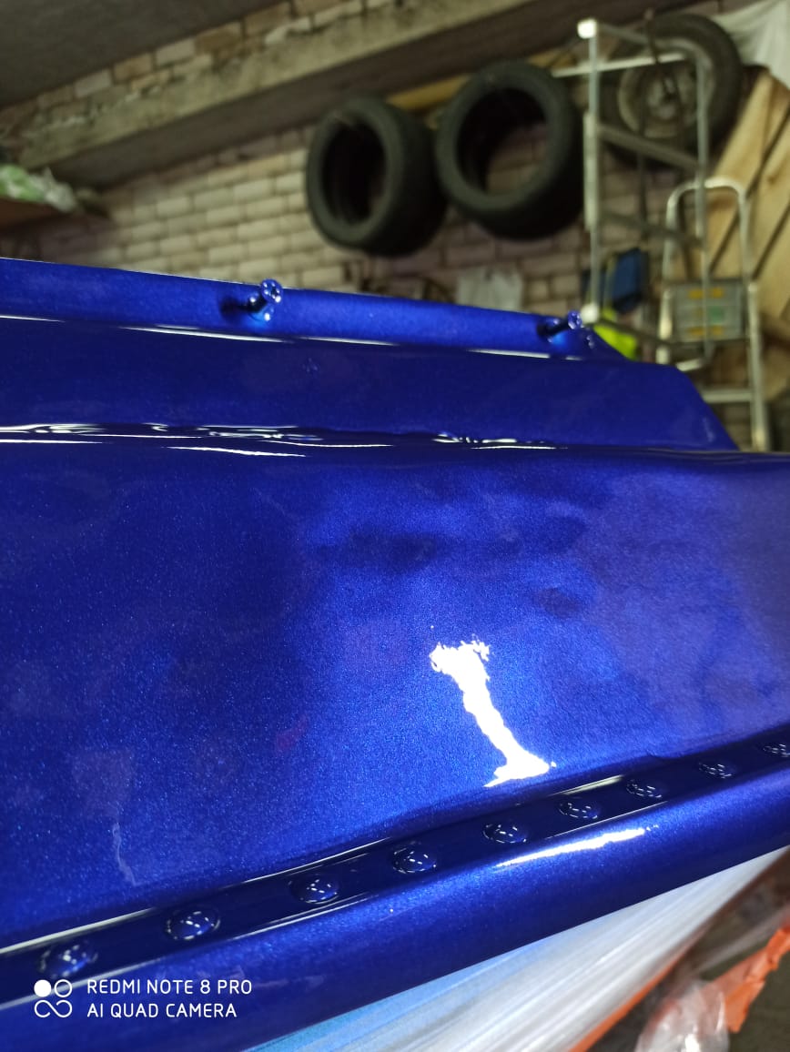

Ещё один слой лака лишним решили не будет, дно готово на 100%

Крым побежит! Думаю с днищем тоже вмятины убрали.
Все неровности на днище из-за сварки, карту сварки построили немного не правильно или хер его знает где на чудили, но думаю не заметим на ходу

Самые неприятные вмятины это на пяточке, ближе к транцу. У
Калян116рус там порядок. Остальные не беспокоят, как правило.
Покраска получилась на 5+, жаль такое оп песок и гальку тереть. Необрастайка в таких случаях хороша, можно просто подкрасить кисточкой и снова как новенькая. Но на вкус и цвет, как говорится все фломастеры разные.

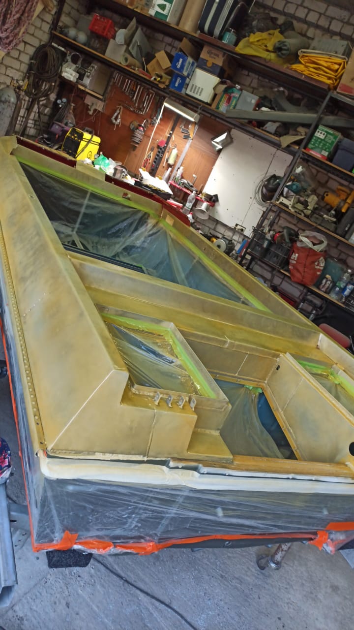

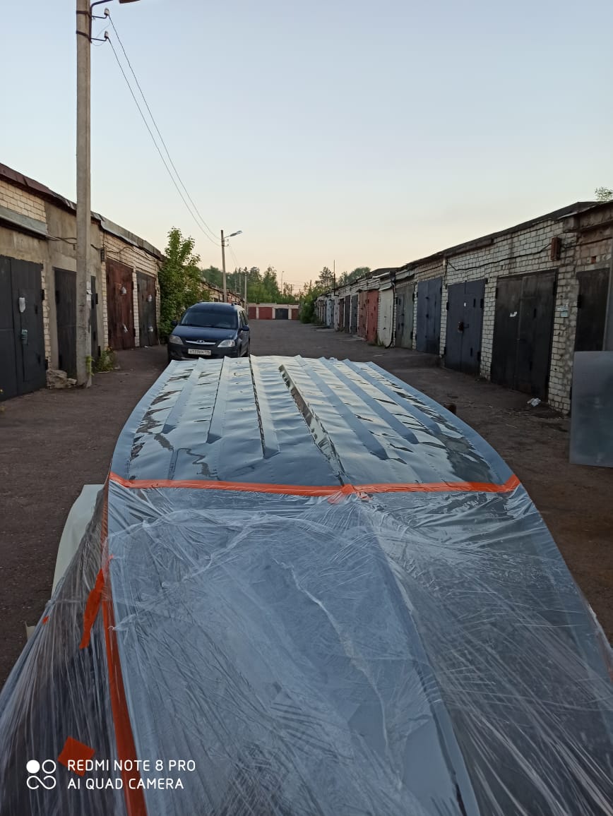

На данный момент работа над стеклом и подготовка к покраске всего остального

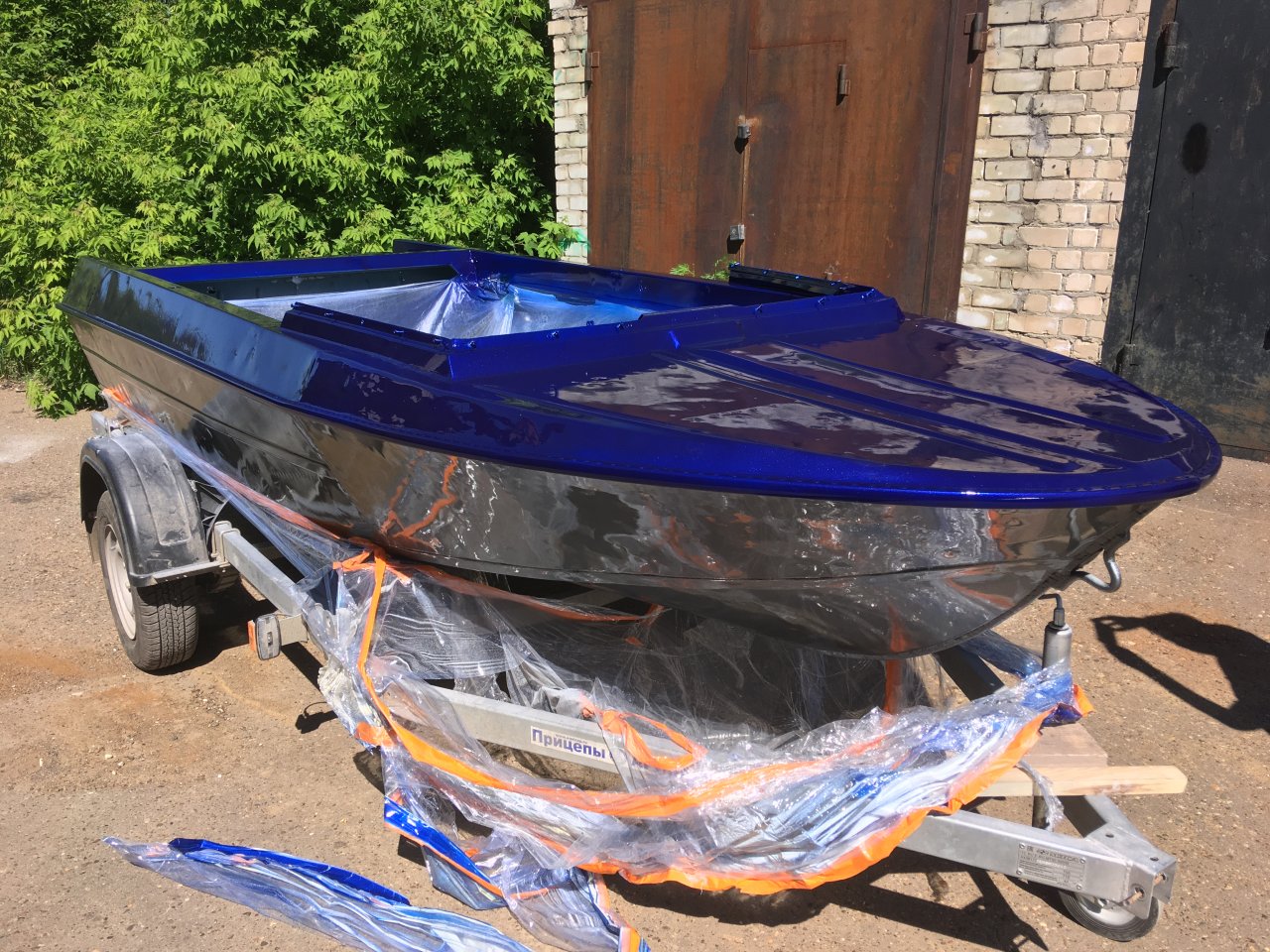

Фото не передаёт глубину цвета))

Отлично! Тоже в апреле блестел) 1.5 месяца эксплуатации и... Стал обычной лодкой, по низу цвести начал, паук сделал и свои штрихи (краска окарябалась), а песок с ног окончательно внёс свою лепту). При этом щёткой, песок и прочу грязь с ног всегда сбиваю

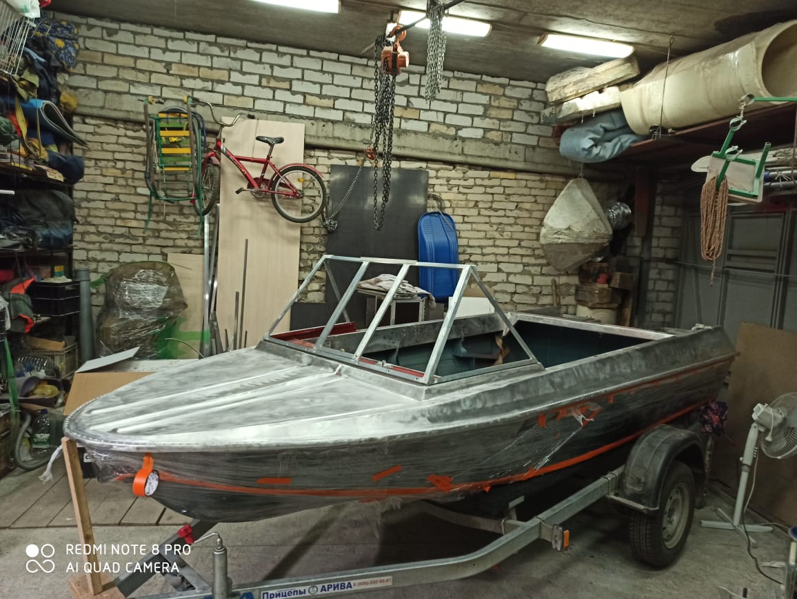

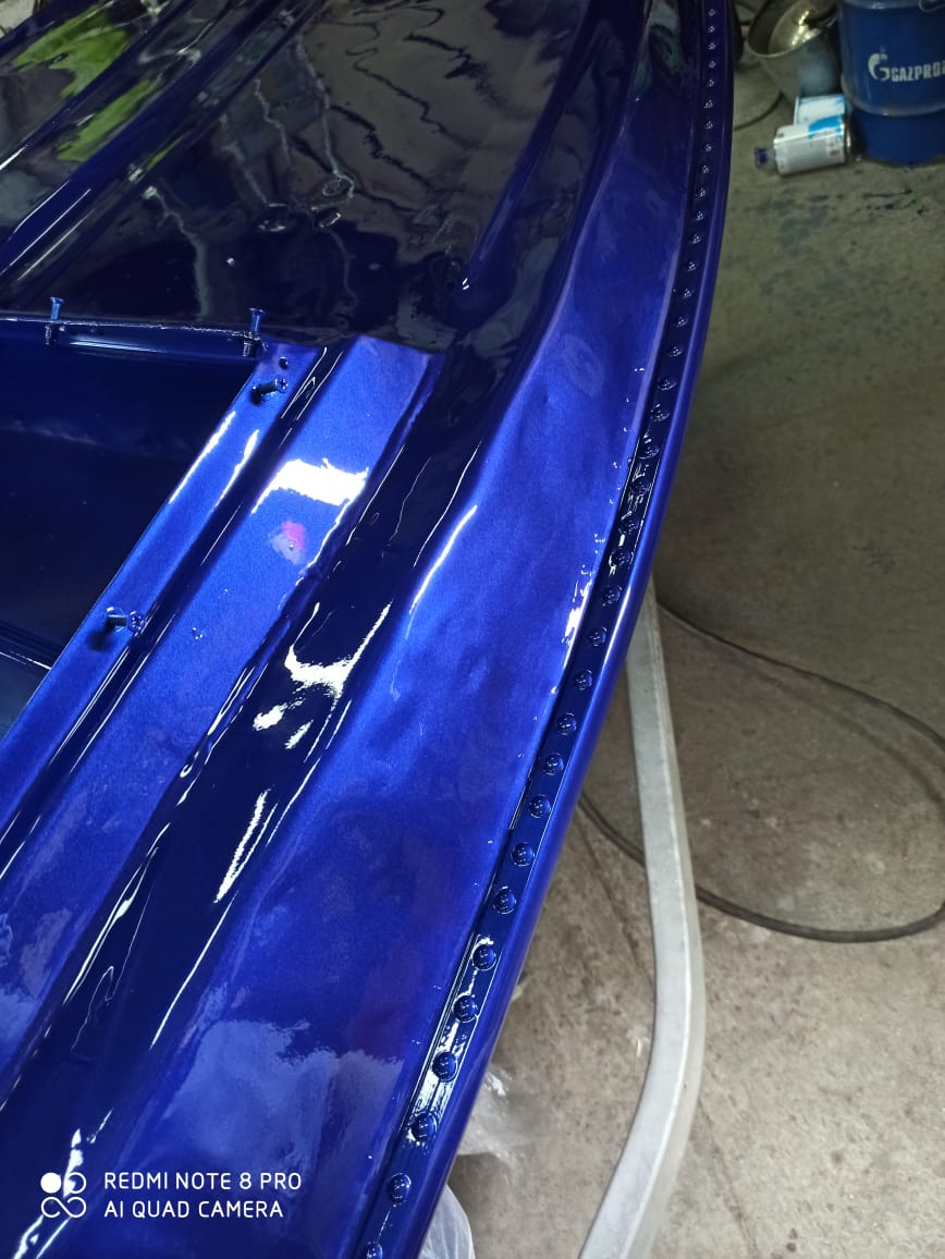

Вот так получилось, сегодня покраска рамки стекла
