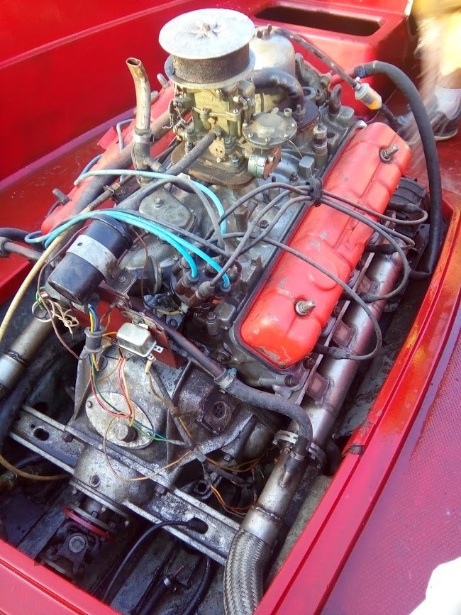

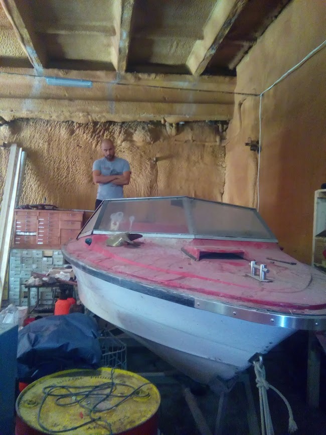

Так BOREJ плавал..

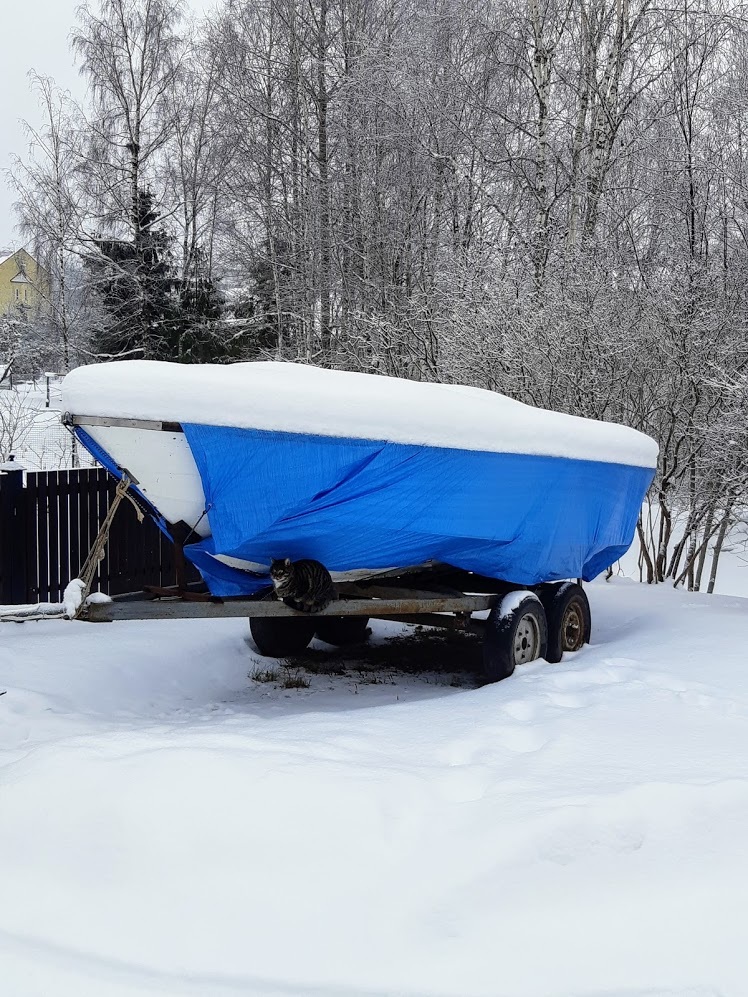

Так потом стоял..
Периписали..

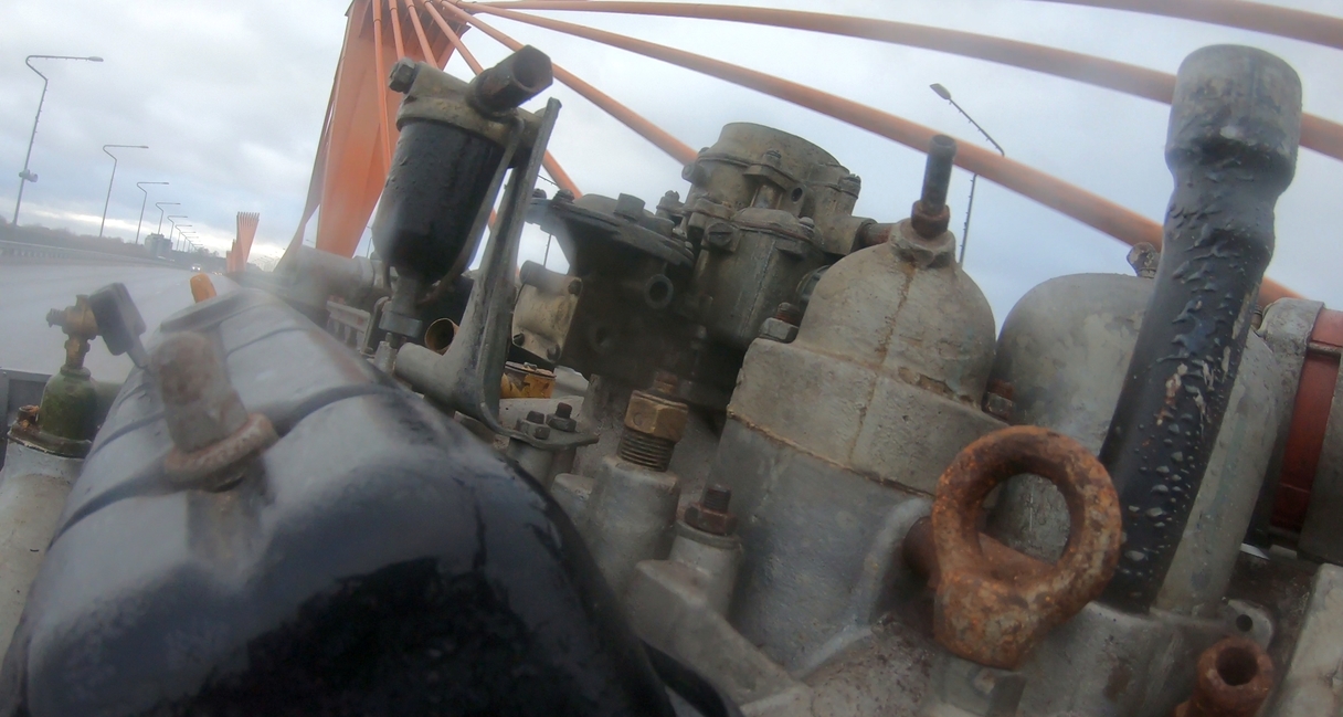

Ну што,снимаем мотор..
Так стоит без мотора..присмотром кота..

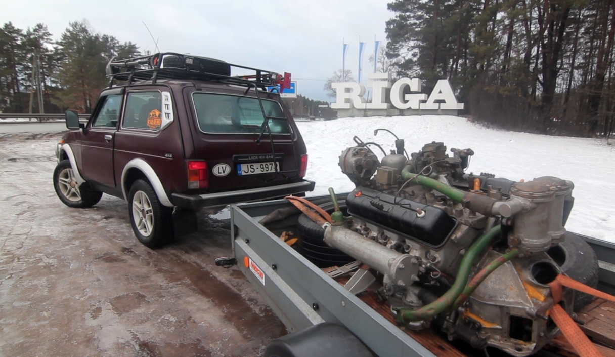

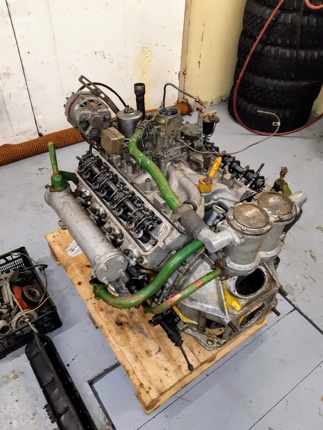

Разабрал мотор....клинил 1 поршень. Видно место клина,котори обработан напилником,но потом заклинило 2 раз..
Причина оказалас дрявий колектор...трешина на воду около клинившево поршня.
Наверна гази попадали систему охлаждения и тот цилиндр перегревалса...ну както так я думаю??

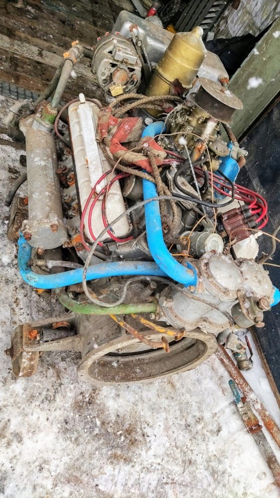

Смотрю обэвлениэ, по цене металома мотор от катера...и всеми холодинниками....берём:)

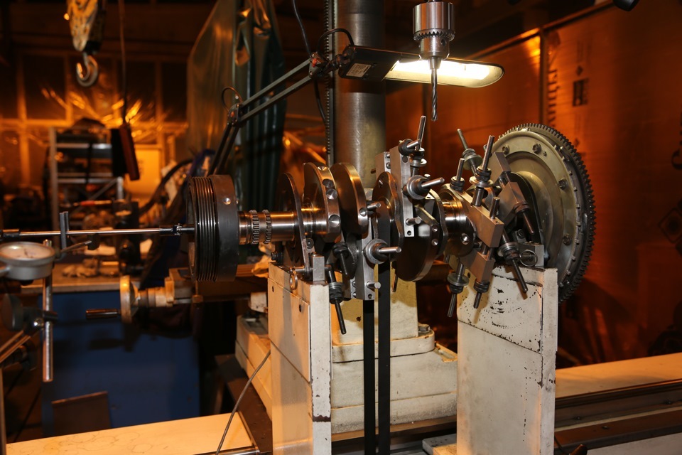

Где отбалансировать коленвал V8
AquaMatic
05.01.2016
530
248
Калининград
Viking Cruiser, Glastron V-174 Bayflite, Прогресс 2, Rib Sportis 450, прогресс 4
Были Penta-AQ130, Yamaha 90 AETL, Mercyry ME60 elpto, Suzuki DT40, Suzuki DT30, Mercury 30М, Tohatsu 18. Есть Yamaha F100 DETL (EFI) Yamaha F50 DETL
Присылай мне в Калининград, я 500 км от Алуксне, тут конструкторское бюро АО «МКБ «Факел»— организация российской ракетно-космической промышленности.
Там моторы космические с нуля делают, колено им отбалансировать это пустяк.
Кончетса локдаун вирусом ....сам могу привести....виза есть.

Ехать 1000 км только чтобы коленвал отбалансировать? :D Ну ок, не вопрос, мне то без разницы.

Поршни 92...но будем ставит коленвал от ПАЗ и поршни без виэмки. Потаму и надо будет коленвал балансировать.

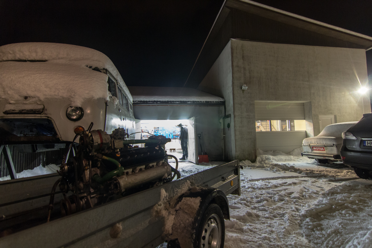

Позванили...мож надо, за цену металалома.....конешно надо,завтра заберём:)
