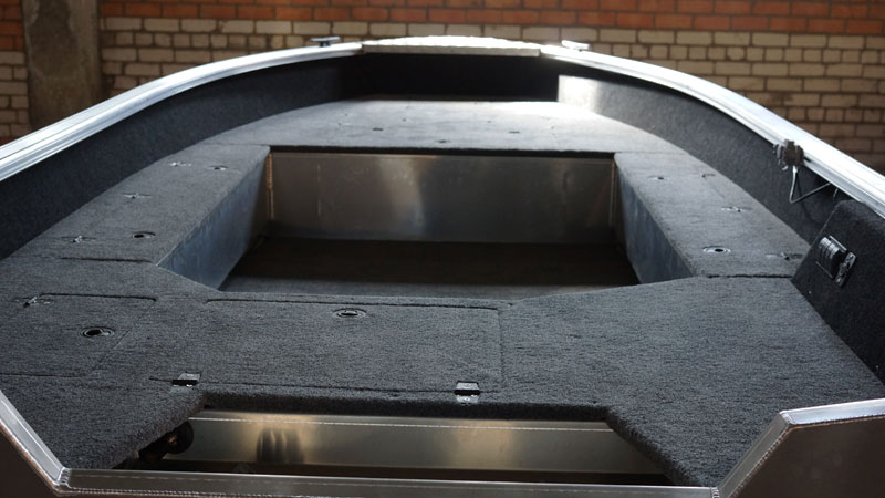

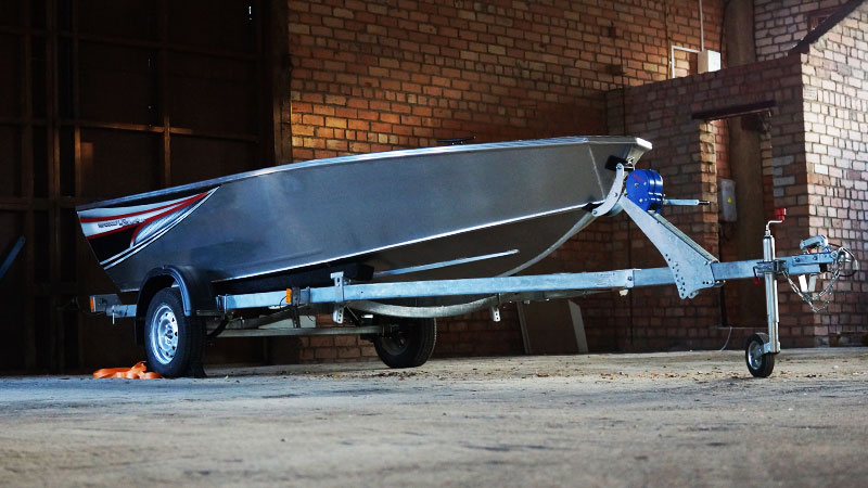

При покупке корпусной лодки, особенно первой, многим хочется, чтобы эта лодка была идеальной. Чтобы она не только полностью подходила под условия ловли, была функциональной и удобной, но и радовала глаз владельца. Многие металлические лодки в заводской комплектации оборудованы влагостойкой фанерой. А обшивка этой самой фанеры морским ковролином является дополнительной опцией, за которую вам придется выложить кругленькую сумму. Посмотреть вложение 171632
На самом деле, этот тюнинг можно сделать самостоятельно при наличии определенных материалов и инструментов.

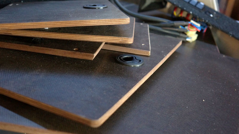

1.) Первым этапом является демонтаж всех элементов фанеры и снятие с них фурнитуры.

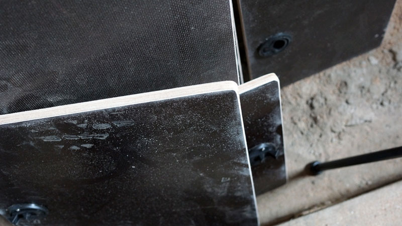

2.) Поскольку ковролин, которым мы будем обклеивать, имеет определенную толщину, то нам в первую очередь необходимо снять со всех элементов кромку с помощью электрорубанка. Обязательно после этого шлифмашинкой зачищаем все кромки и снимаем фаску, чтобы не повредить в последующей эксплуатации наш ковролин.

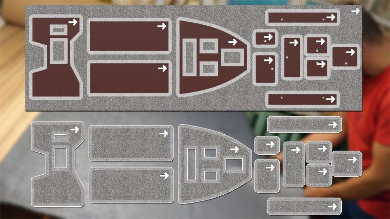

3.) Следующим этапом, пожалуй самым ответственным, является выкройка. При расположении всех элементов на материале и их разметке следует обязательно учитывать направление ворса и не перепутать открывание рундуков. Поэтому, чтобы упростить себе работу и облегчить её в будущем, лучше набросать себе небольшую схему, где мы пометим все наши элементы фанеры номерами и пометим на них самих мелом верх. Таким образом при обклейке мы ничего не перепутаем.

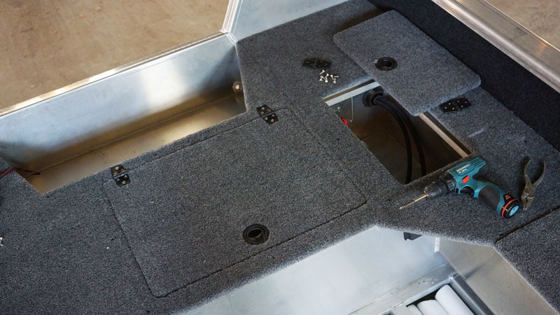

5.) Всё, основная работа сделана. Нам осталось только установить все элементы обратно в лодку, вот тут нас и выручат зубочистки и закрепить все элементы с помощью саморезов. Затем установить петли на рундуки. Лодка готова.

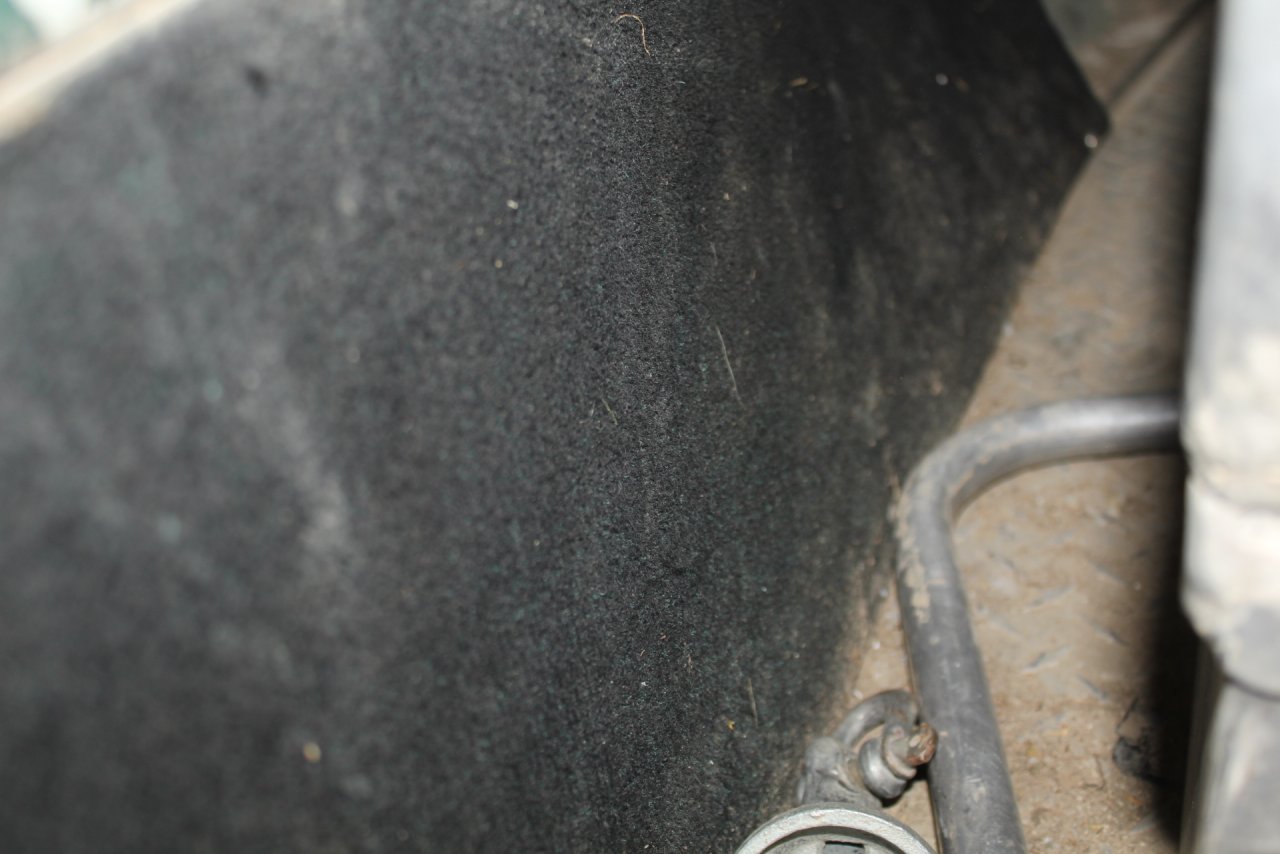

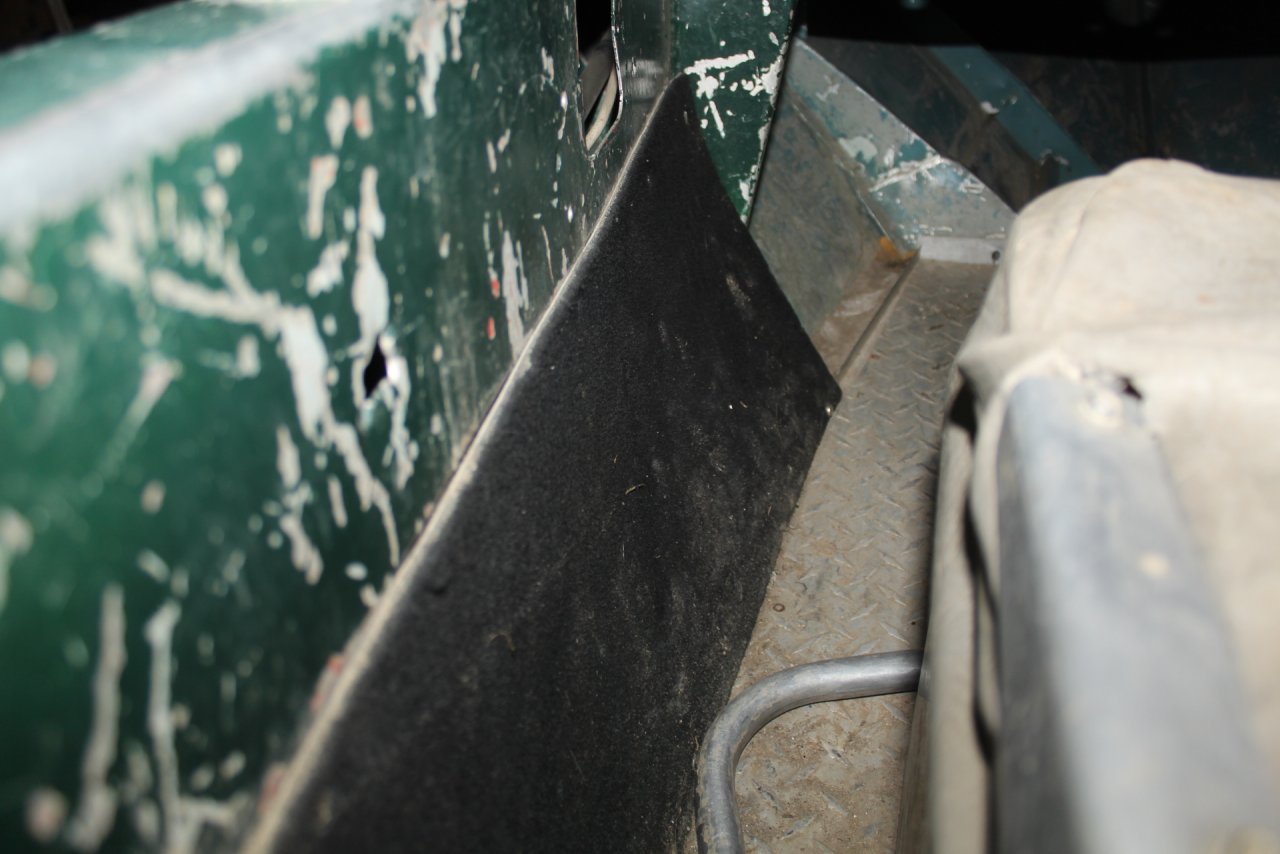

Пользую ковролином на сланях да и на сиденье вот уже больше десятка лет.
Ковролин правда импортный. С начало обычным покрывал год, два на солнышке разваливается. С резиновым основанием лучше, но тоже три четыре года.
В сапогах и с песком и сомы и щуки и осенью на охоте по болотам иной раз. Автомойка решает всё, лодка на прицепе. Слани с прикрепленными к ним ковролином вытаскиваются на раз. По "окушку" не ловлю маленькую.
