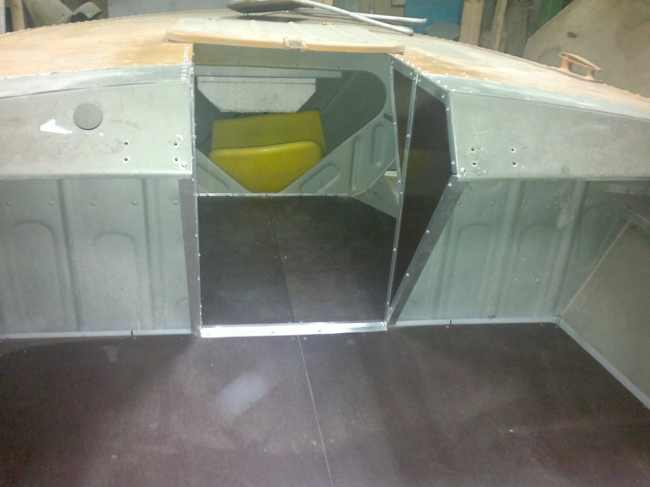

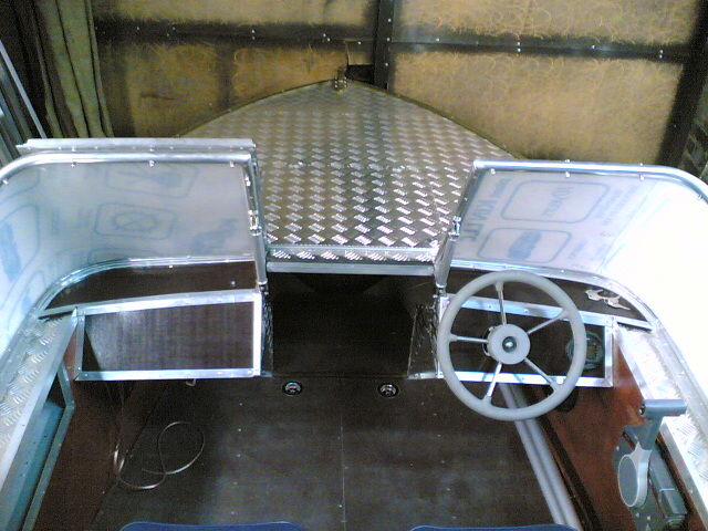

Не плохо,не плохо! На дверцу фиксатор в открытом состоянии не помешает.Так глобально для клиентов не делаю дабы избежать проблем с регистрацией.У нас с этим строго.но проход с ровным полом делаем.Получается как бы скрытое место для стрельбы или спинингования.

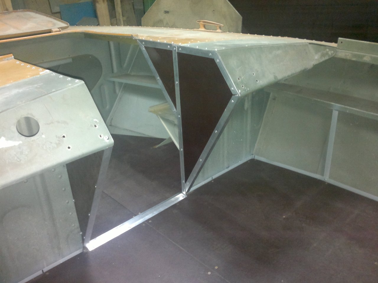

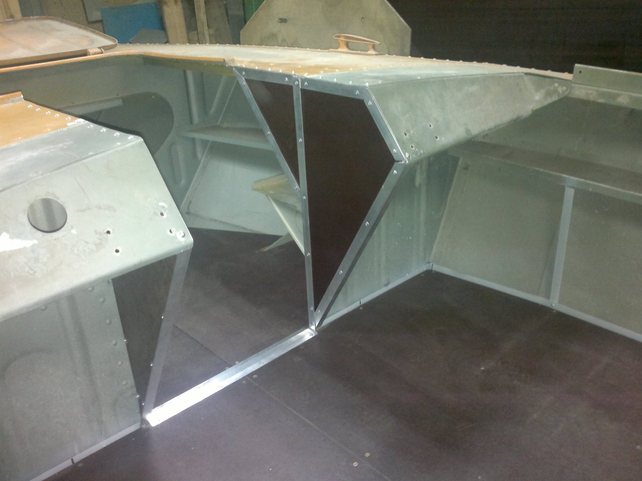

Вырезать ты вырезал, а вот компенсации потерянной жёсткости я не увидел. Между тем я восстанавливал лодку с обрезанной на одну шпацию носовой палубой и видел деформации по корпусу, возникшие вследствие непродуманного вмешательства, при том, что лодка эксплуатировалась под румпелем. Носовая палуба и потопчины очень сильно влияют на жесткость корпуса в целом.
Фиксатор надо было на сайте заказать сразу до ремонта какраз к концу ремонта прислали бы,упустил момент

А как с переоборудованием и модернизацией?
Кокпит увеличился, переборки нету. Табличку некуда повесить.
Нормально там всё с жёсткостью,под полами каркас мощный,тем более я не по самые борта обрезал,клиент настоял на том что бы так вырезать а как говориться хозяин барин,а то что вы востанавливали это походу после какого нибудь удара,у нас такие проги полностью вырезают и ездиют бракуши на них и ни каких деформаций нету,а уж как они гоняют :lodka_mя знаю,так что переживать не к чему:good:
Лодка уже стоит на учёте,в гимсе у хозяина связи так что всё:good:

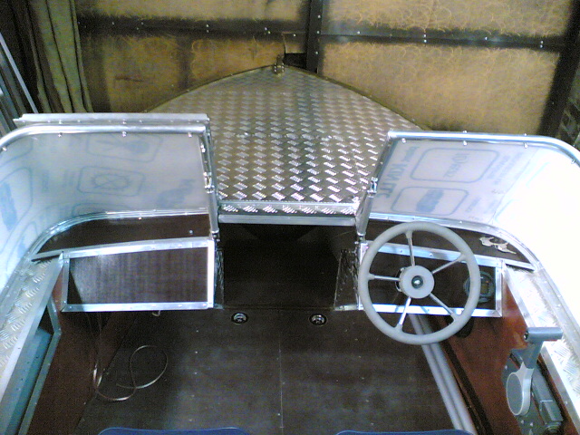

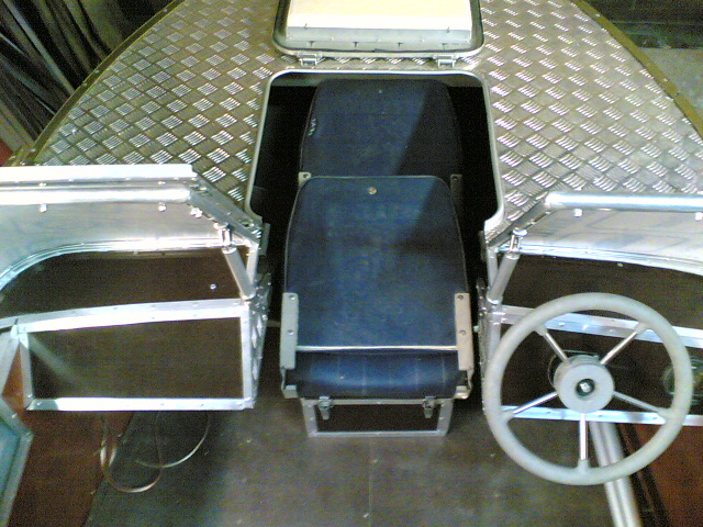

А для чего зашиваете нос алюминием?!? Он ведь добавляет вес и под ним начинает плести свои козни коррозия, может я не прав, поправьте меня.

По коррозии это если покрыть предварительно не подготовив.Перед тем как укрыть рифлёнкой ,палуба красится.По весу .Весь лист (120 на 300 см толщиной 1.5 мм) весит 16- 17 кг. При установке мотора в 50 сил и весом 114 кг это не актуально. Ко всему выше сказанному рифлёнка практична и не требует ухода как краска.
8 599
3 322
По весу-да,так и есть!Еще помню справочник Поливанова(подсчет веса металла в разных конфигурациях-лист,круг,шестигранник и т.д.)-так вот вес простого металла(железа)-1мх1мх1мм=8кг.Алюминий в два раза легче.
Из опыта крылаток и дельфинов, алюминий не практичен. Конечно цена на первом месте, но если хочется эстетики... можно шпон(даже искусственный и заливать его эподксидкой). Или раптор прозрачный под колеровку!
Мы ремонтируем и строим лодки в основном для рыбаков и охотников.Будет заказ для покатушек и выставки сделаем как закажут.:D
