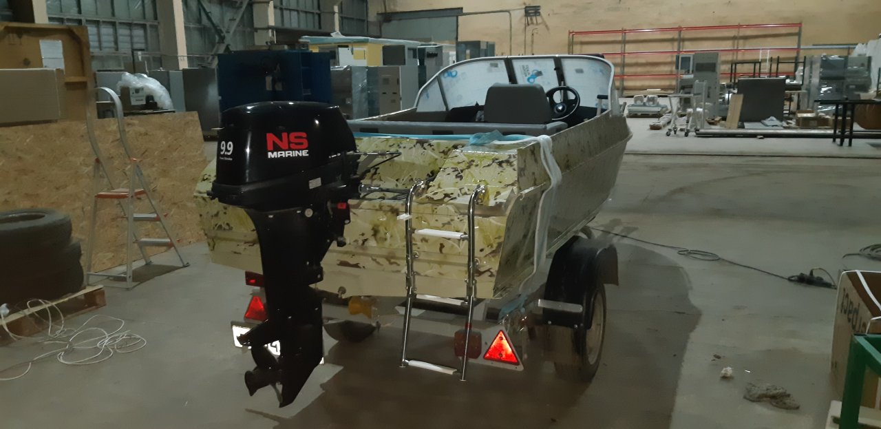

  4. Неплохо ходит под 15 л.с.( отсюда экономия топлива)+не хотел менять свой мотор на новый.

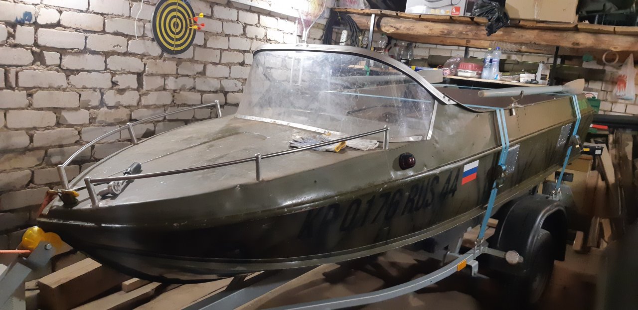

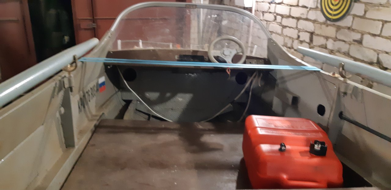

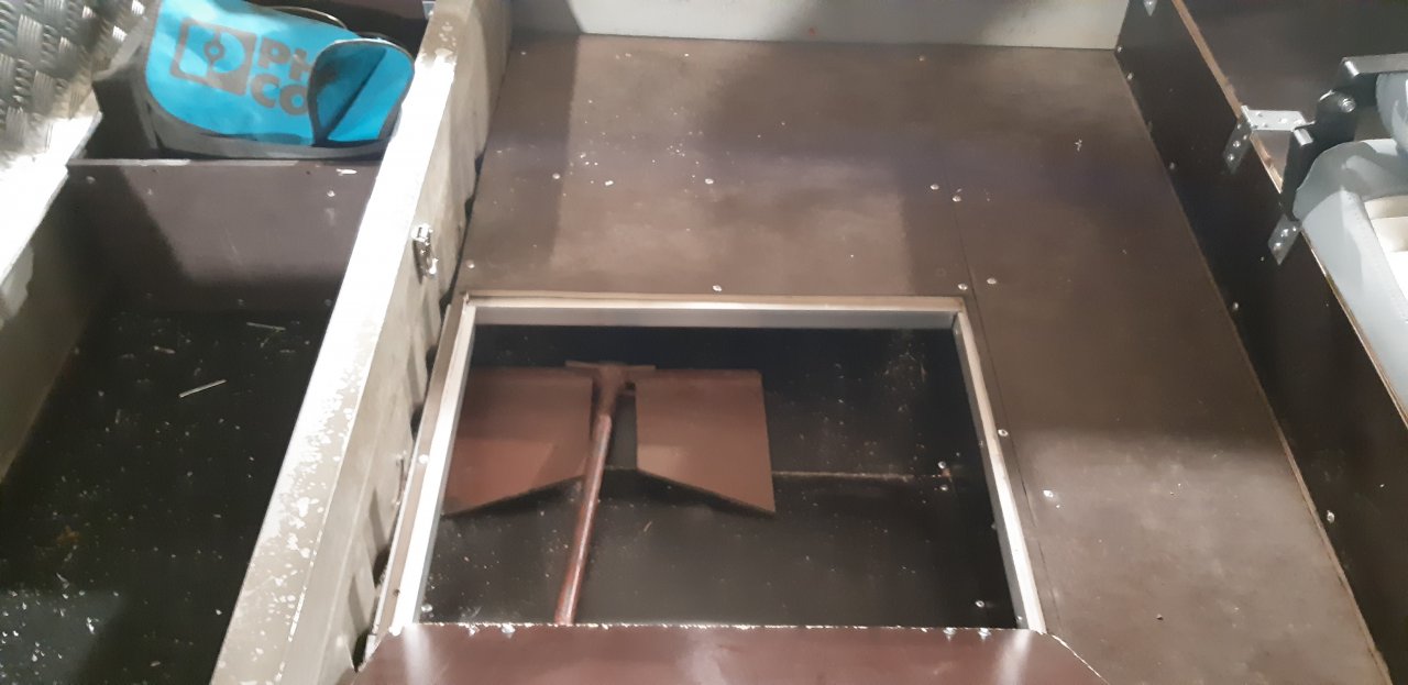

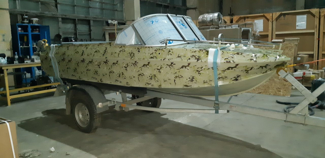

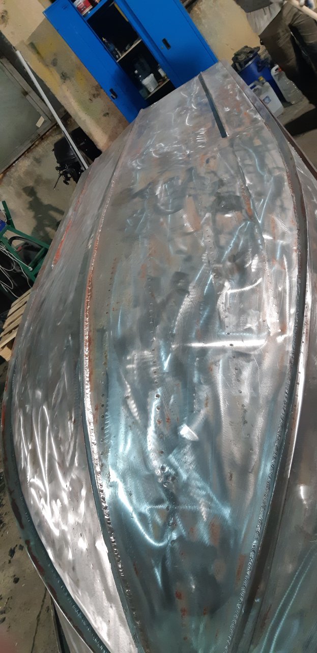

Найдя более менее нормальный корпус за 75 000 руб., закинули на прицеп и привезли в гараж. Дело было в феврале 2019. Что делал с лодкой:

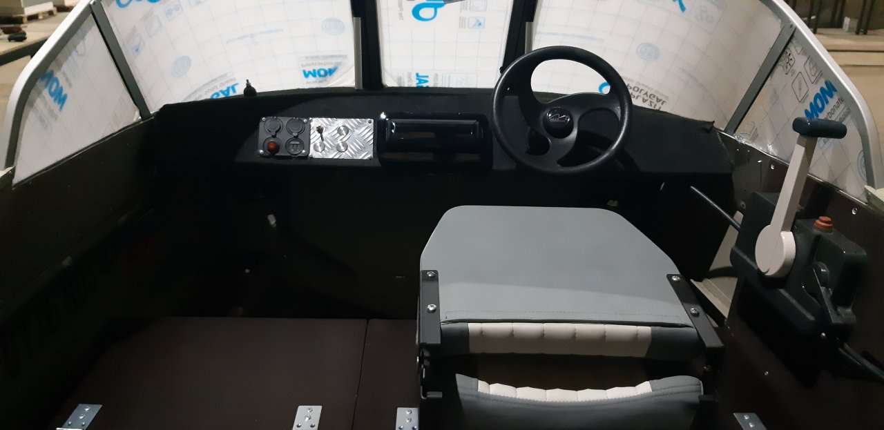

  1. Застелили плоский пол из влагостойкой фанеры.

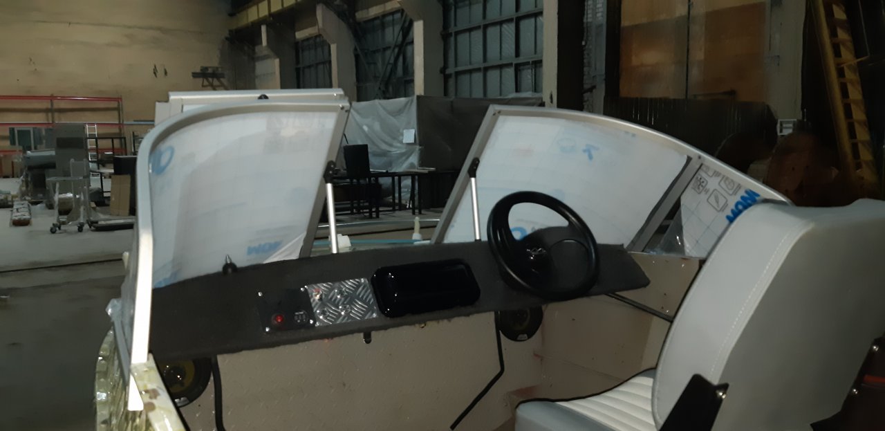

  2. Сделал спереди и сзади рундуки.
  3. Проложили проводку.(магнитола, освещение, ходовые огни и т.д.

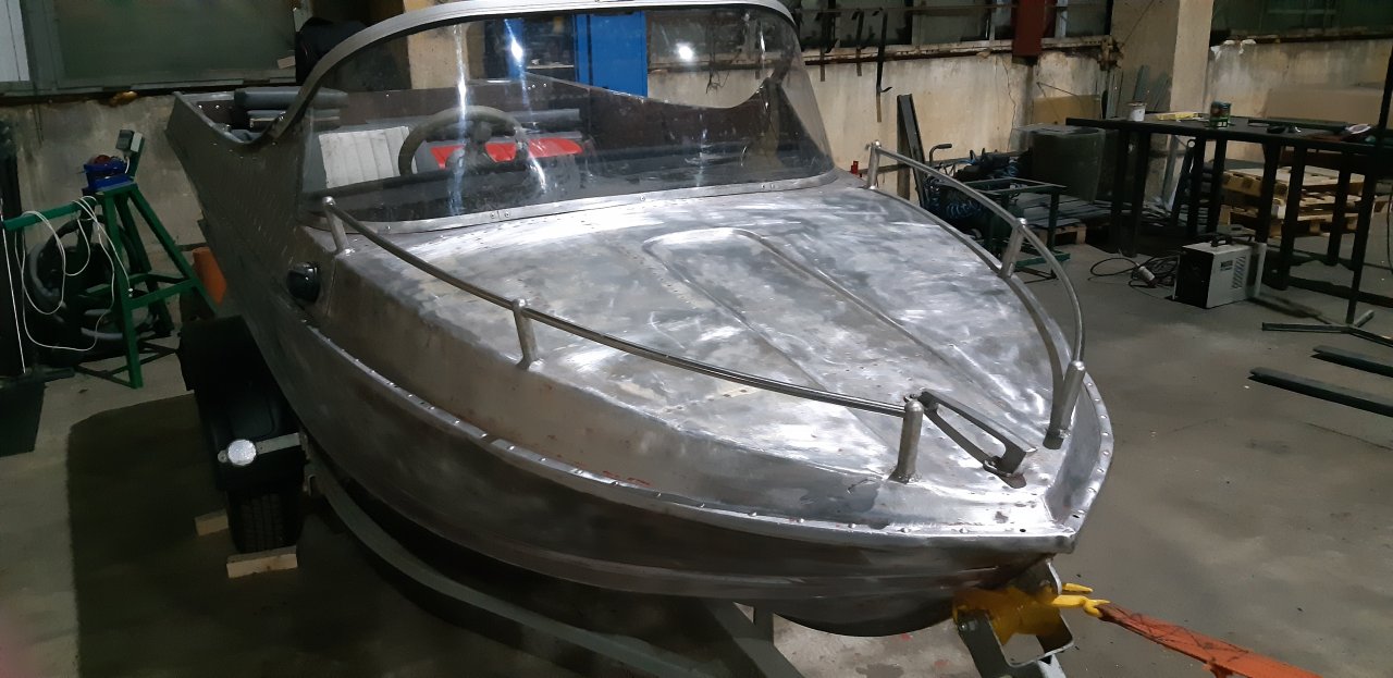

  4. Очистили корпус с другом. (Красить отдавал в лодку 44.)
  5. Там же заказал ветровое стекло, дистанцию под мотор, сиденья и так по мелочи.
В итоге доработки обошлись примерно в 90 000 руб.
И так в начале лета долгожданный первый спуск. По ощущениям Неман 2 под 15 л.с. идет не хуже чем ПВХ те же 37-39 в одного и 34-36 в двоем. Ход по волне вообще огонь идет ровно не рыскает, мягко и брызг почти нет. Места в кокпите не скажу что намного больше, но все лежит на своих местах, под ногами не мешается в отличии от ПВХ лодки.
Ловить рыбу один, два человека вполне комфортно, но более 2-х человек уже будет не удобно, лодка не большая. Мотора в принципе хватает для рыбалки. Но все же к концу сезона захотелось по больше мотор. Склоняюсь к хонде 25 л.с., думаю для этой лодки самый самолет будет.
Отходив на Неман 2 один сезон думаю могу сделать определенные выводы:
  1. Лодка однозначно комфортнее и удобнее ПВХ лодки.
  2. Прогулки на воде одно удовольствие даже в волну.
  3. Больше возможностей для тюнинга.
Лодка очень нравиться и ближайшее время менять не собираюсь. Всем спасибо за уделенное время. Будут у кого во

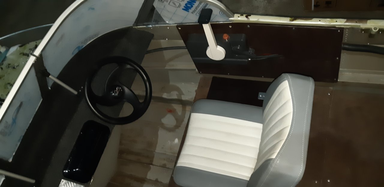

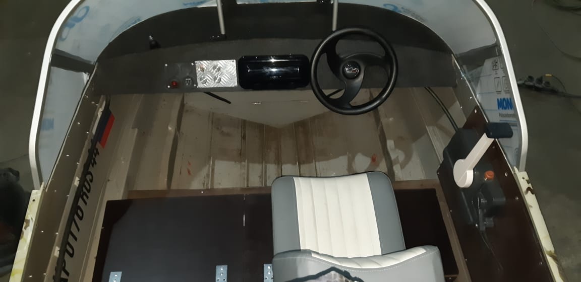

молодец,что не сделал огромедное стекло(как большинство "пионертюнингарей)-не идет оно Н2.
Димон 44
08.01.2020
Кострома
Димон 44
Неман 2
Ниссан марин 9.9
Да есть только один минус этого, я сделал передний рундук и поставил на него поворотное кресло. В результате при движении ветер, дождь, мошки и т.д. все летит в глаза. Надо будет высоту рундука уменьшать.
shkiper
17.11.2014
1 490
103
г Херсон
неман 2
Parsun F20bms
у меня вообще стекло 300мм(хожу по-.маленькой речушке с мостиками,смотрю по верх стекла-проблем не было-совсем.
2 113
Угол наклона стекла другой, от "Лодка 44" стекло "покатое", вот поток и прилетает "в лицо" :cool:
Можно попробовать на край стекла поставить, что то типа полочки\ спойлера ветровика, чтобы набегающий поток поднимал вверх и он проходил над головой.
Димон 44
08.01.2020
Кострома
Димон 44
Неман 2
Ниссан марин 9.9
У меня под сиденьем относительно высокий рундук. Из за этого и посадка выше, ну и от сюда все задувания. Думаю высоту рундука уменьшить на 40-50 мм и будет все нормально.
2 113
Это конечно можно сделать, но потребует бОльшей "суеты", да и сидеть скорее станет менее комфортно, я подсказал менее затратный вариант решения. Проверить куда идёт поток от стекла, можно с помощью вентилятора поставленного на палубу и направленного на стекло. Поставил вентилятор, дал на нём полные обороты, сел на своё место и проверил куда дует, так и подобрать "козырёчек". :drinks:
