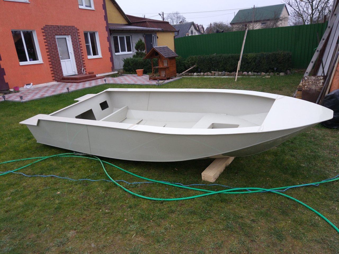

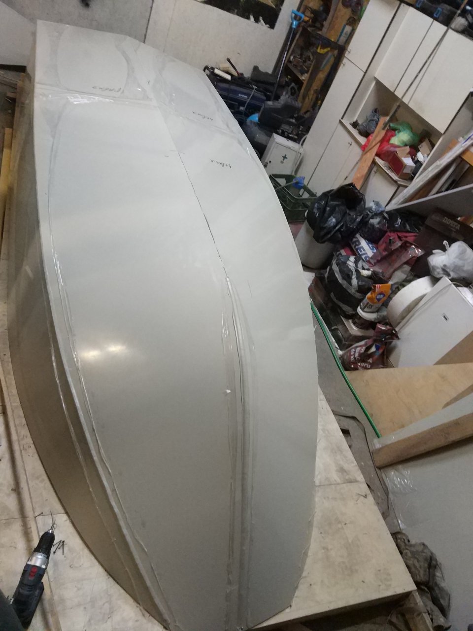

Всем привет. До сих пор я был в основном читателем форума и подчерпнул много полезной для себя информации и вот настал тот момент и я хочу поделиться своим опытом постройки лодки из полипропилена. Почему Ока? Лет 20 назад работал рыбаком был опыт эксплуатации Днепра, Прогресса 4 и Оки 4, Ока понравилась больше всех! Сейчас у меня ПВХ 380 мотор Тоха 25. Для рыбалки хватает но последние 2 года стал задуматься о жёстком корпусе( хочется места побольше и комфорта) , и вот попалась мне как то тема про лодки из пнд и полипропилена и я загорелся! Хотел обводы Оки, в поиске нашел теоретический чертеж Оки в первом ее варианте с малой килеватостью и это меня устроило так как можно поставить мотор меньшей мощностью. Прикупил материал : борта 5мм, днище и транец 8 мм ,фанера, двп, доски, экструдер и пруток. Строительство началось с постройки стапеля из досок, далее были изготовленны из фанеры шпангоуты по теоретическому чертежу с небольшим масштабированием и некоторыми изменениями. Шпангоуты расставил на стапеле и путем нехитрых манипуляций снял шаблоны с днища и борта, перевел шаблоны на материал и прям на стапеле была сварена скорлупа

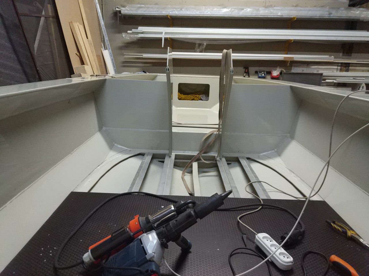

Далее я изготовил обратный стапель и вложил скорлупу обратный стапель и стал наполнять внутрянку, нос я решил заузить. Компановка будет с открытой носовой палубой и консолью с выходом на неё. Вот что получилось

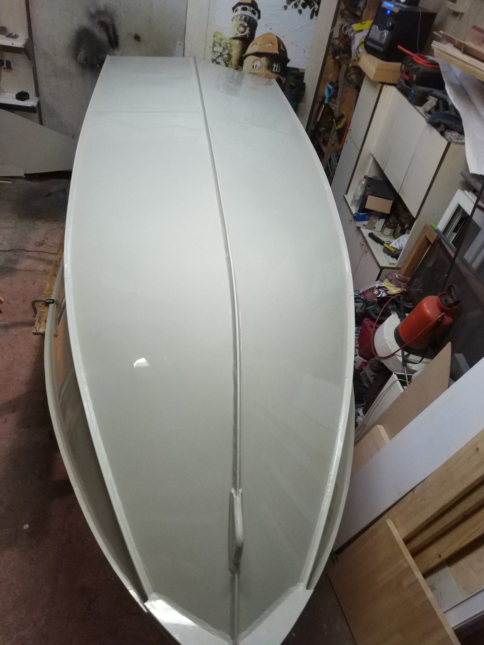

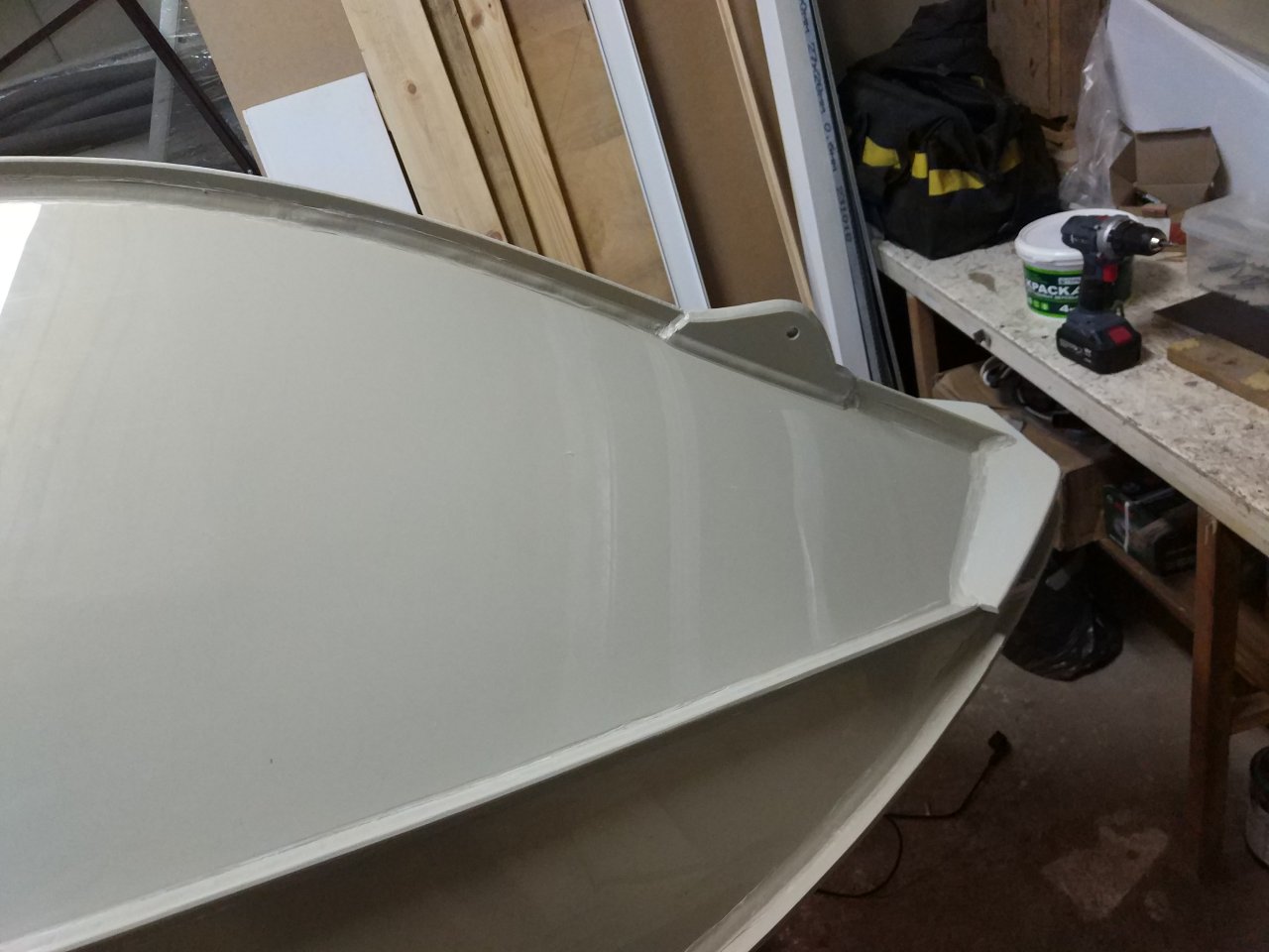

Следующим шагом было установка брызгоотбойников на стыке борта и дна и приварил усиливающее ребро на киль

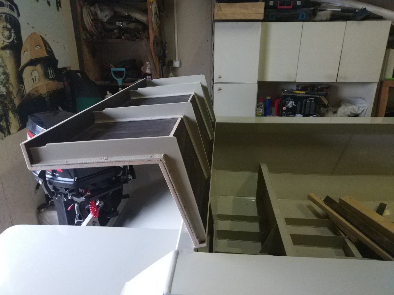

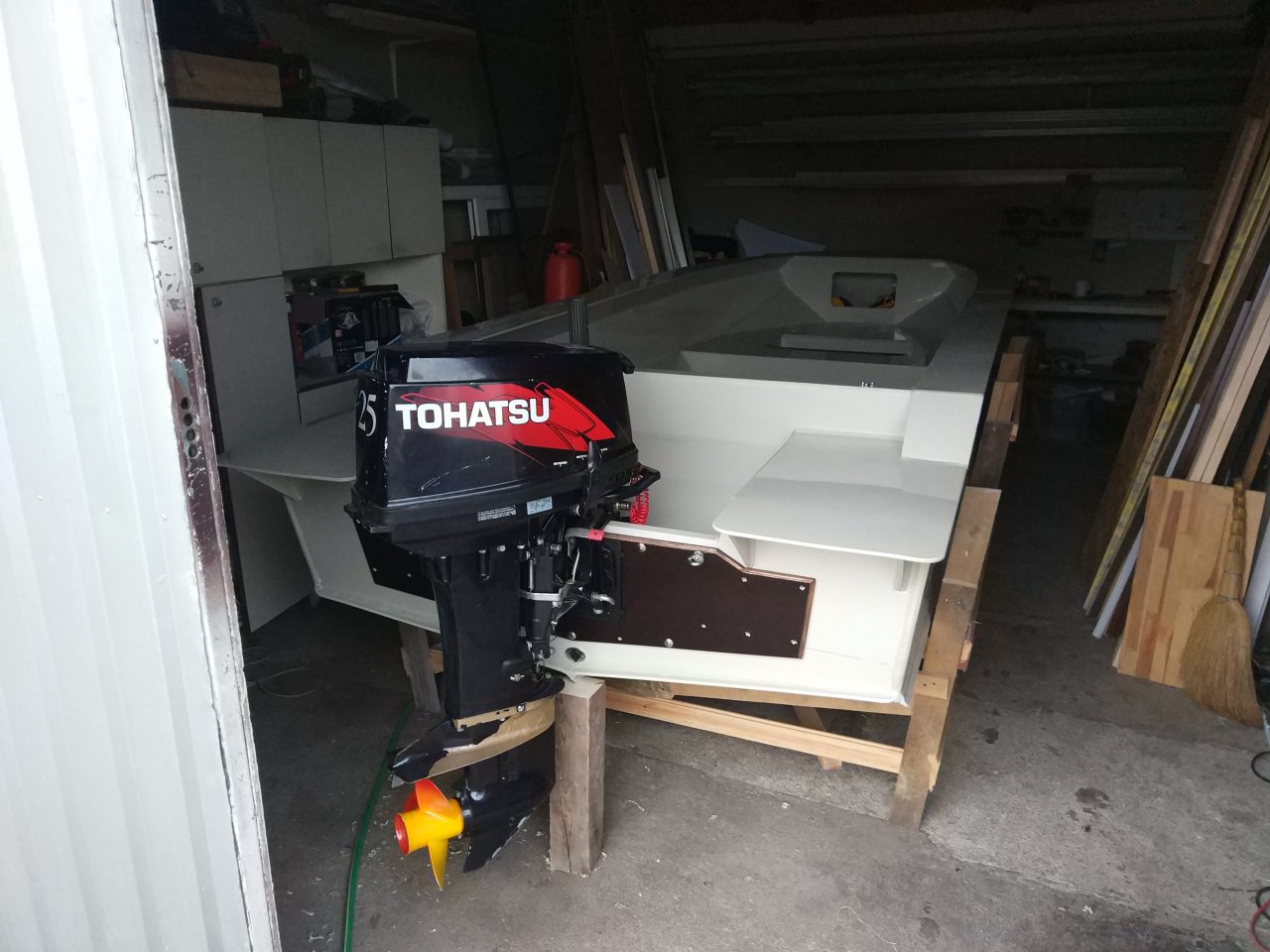

Переревернул корпус сваял заднее откидное сиденье усилил стрингера алюминиевым уголком и настелил палубу. Транец усилил ламинированной фанерой, поставил сливную пробку и примерил мотор( очень хотелось на испытания).

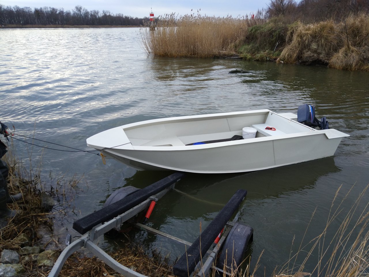

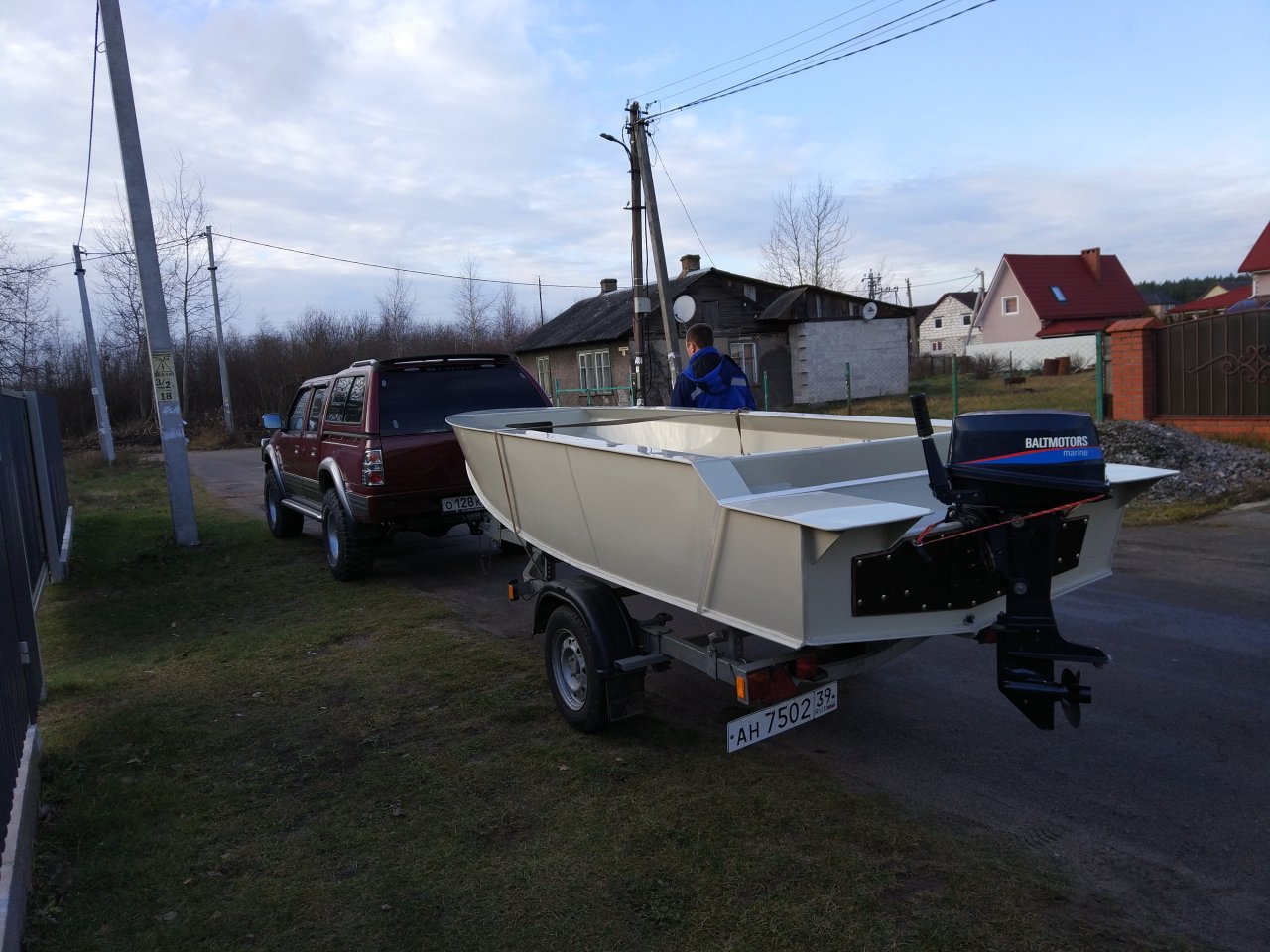

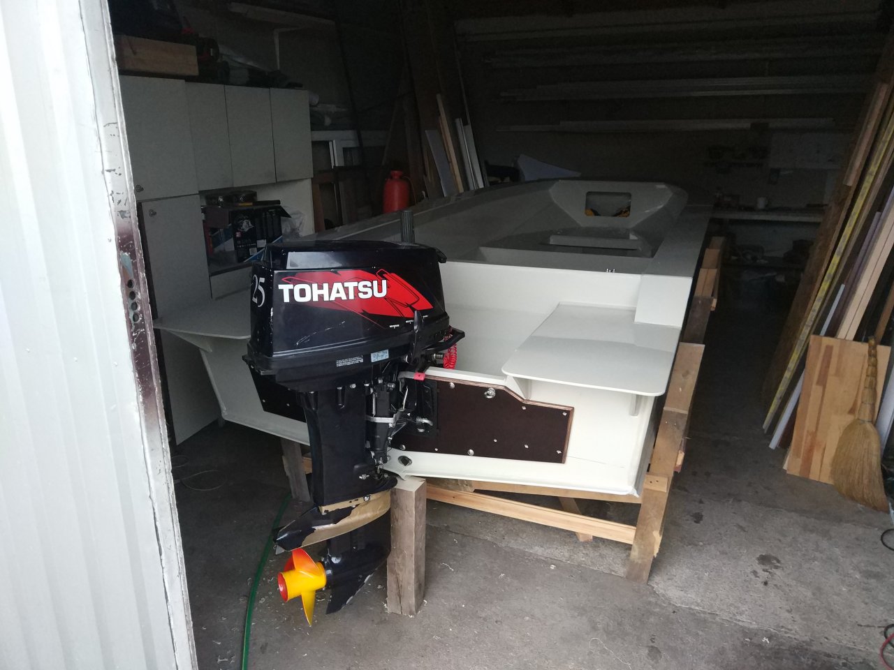

И вот свершилось! Погрузили лодку на прицеп повесили мотор 9,9 Балтмоторс на лодку, собрали весь необходимый шмурдяк и на воду!

Уселись в лодку втроем завели мотор и в путь! Радости не было предела лодка довольно легко вышла на глис скорость по ощущениям была километров 25, вес я 80, брат 110, друг 75, топливо литров 10 и шмурдяк кил 15- 20. Замерить скорость под троими не удалось глючила прога на телефоне. Далее мы высадили 110 кил и опять в путь прога наконец заработала скорость под двоими 33-35 км в час в одного 36-37 км в час ( мотор раздушенный). Управляется отлично! Вот небольшое видео качество никакое но хоть что-то httpsutu.be/j0o4gs93MkM

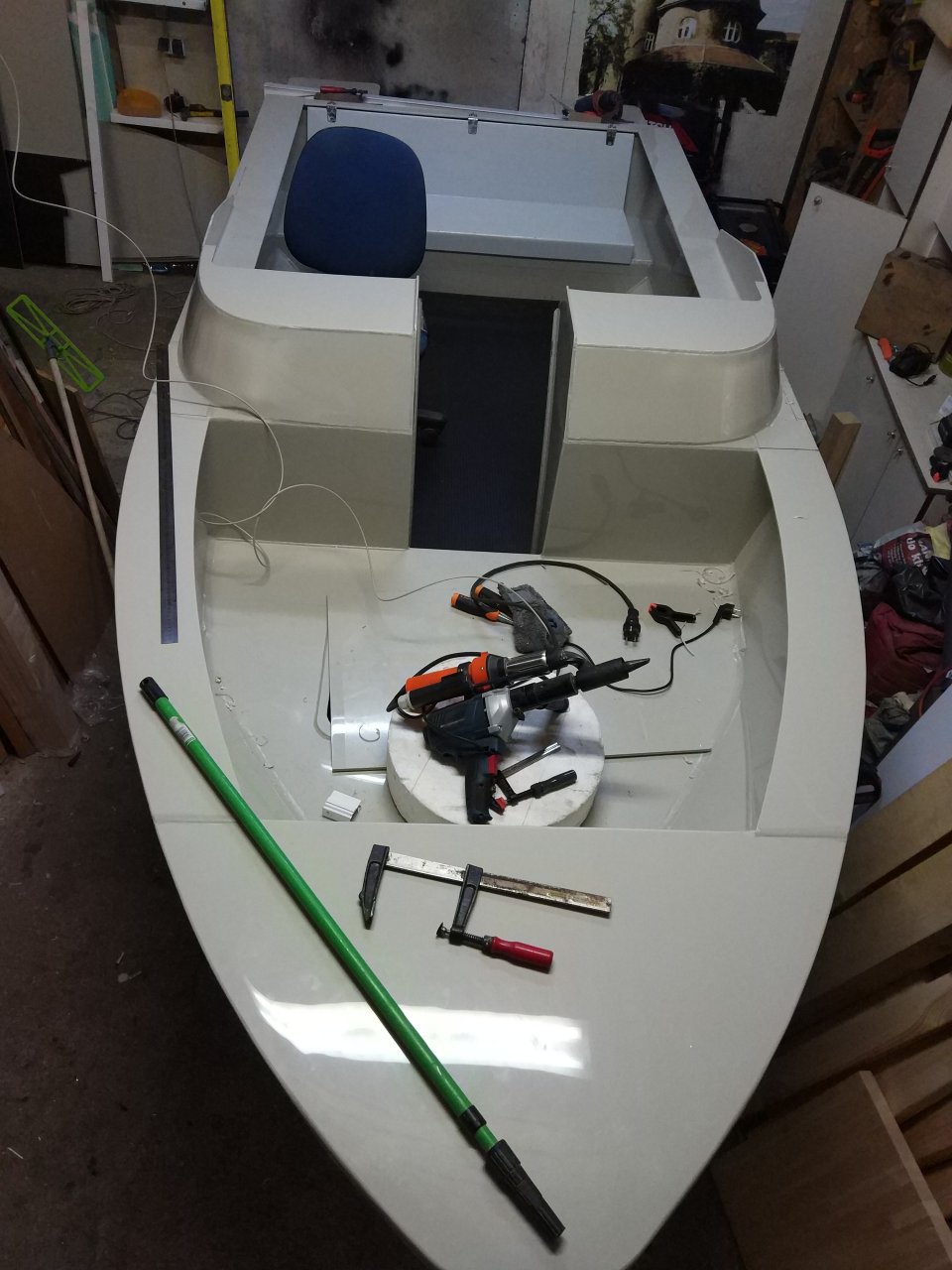

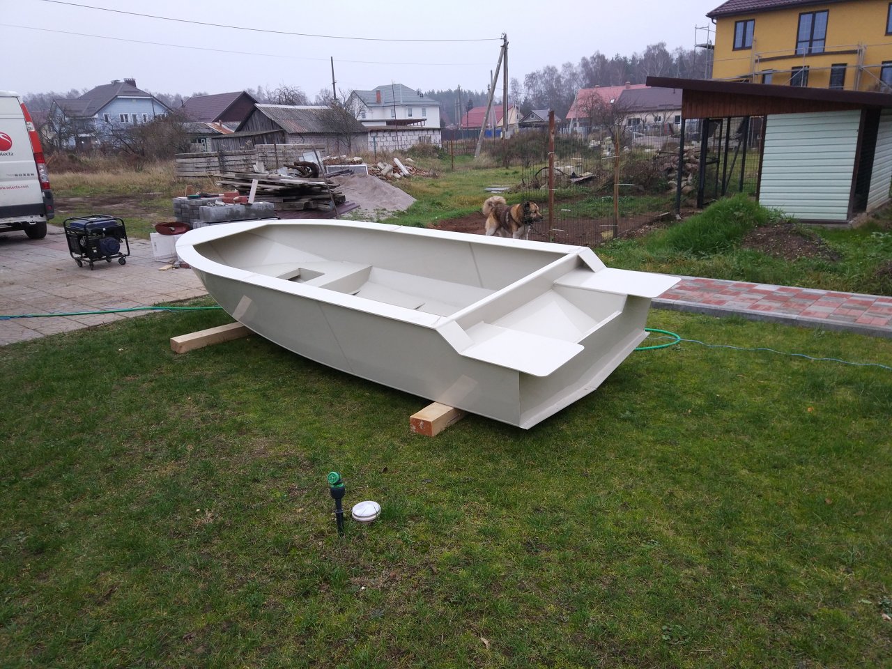

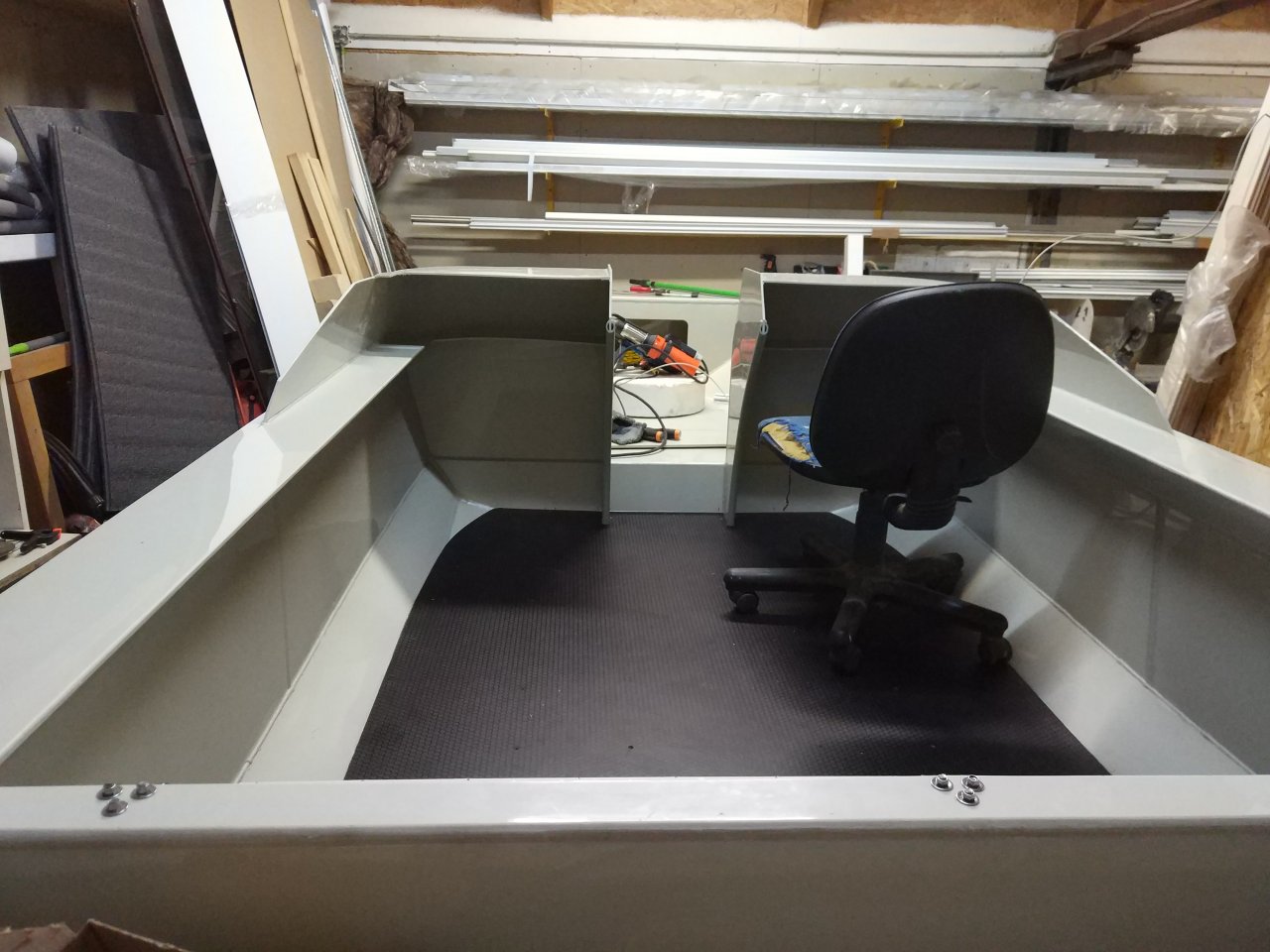

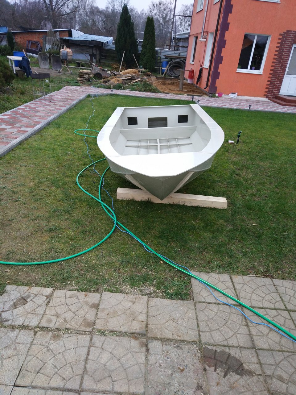

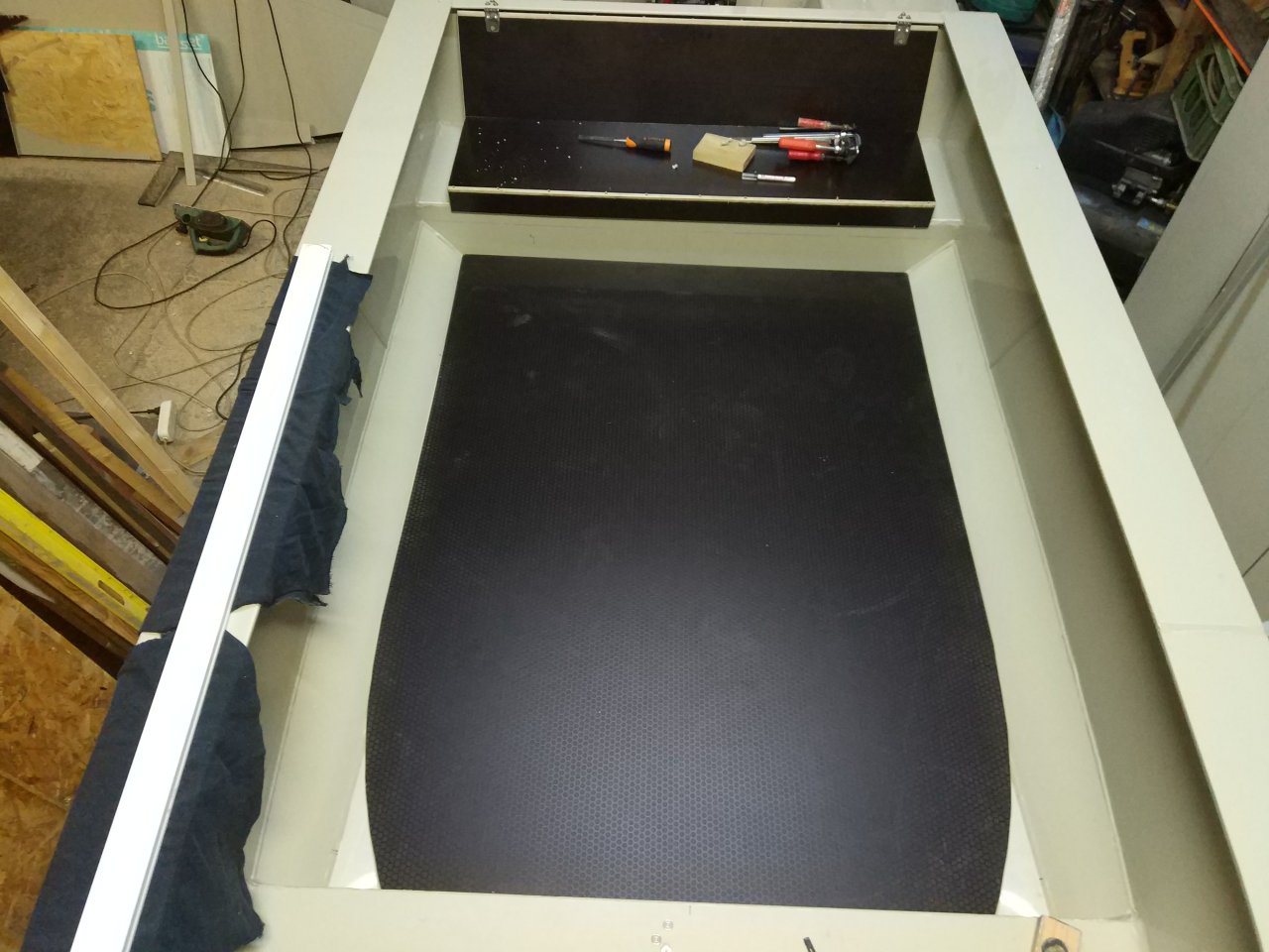

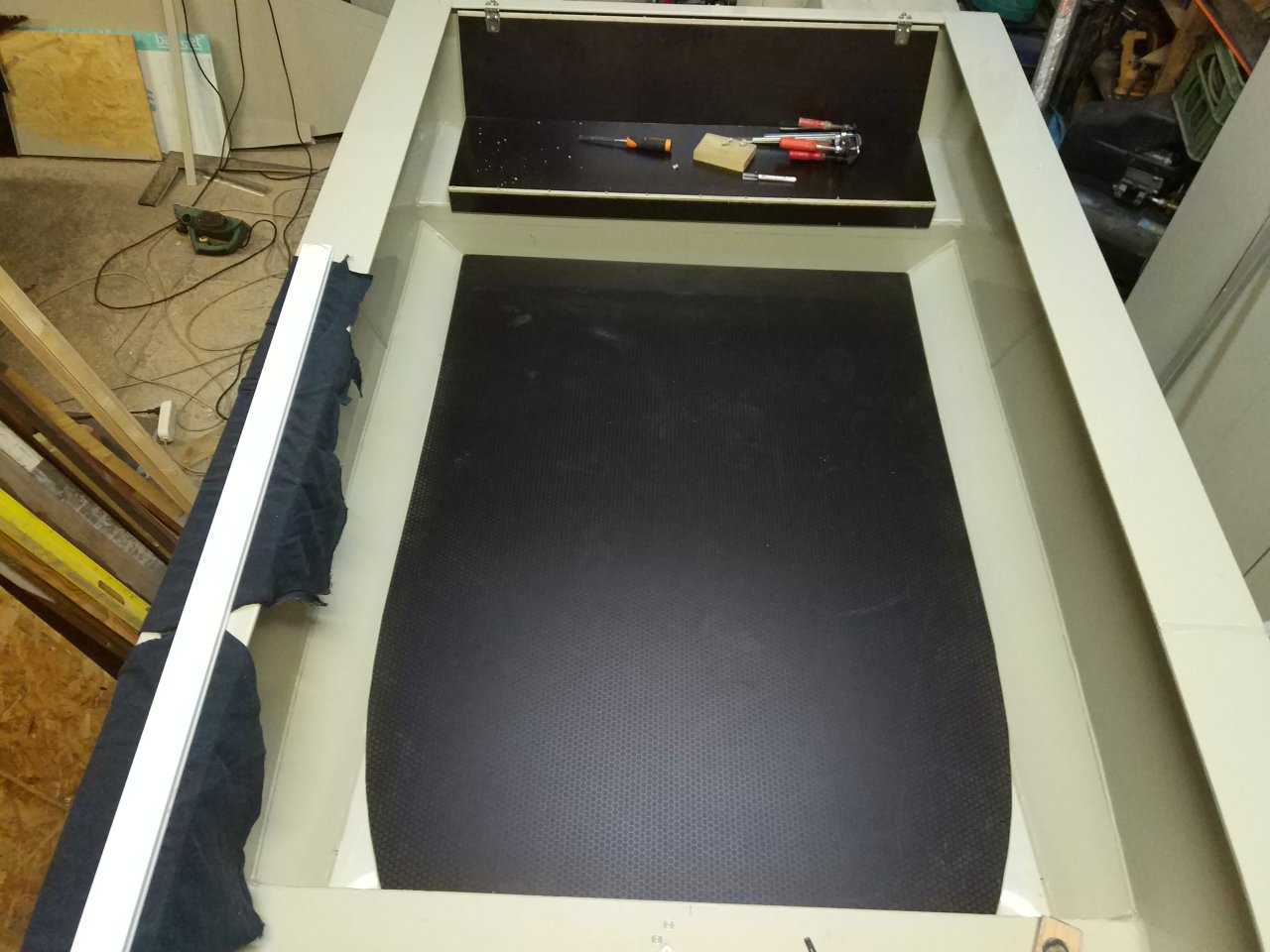

В данный момент занимаюсь консолью, планирую: установку дистанции, проводка, стекло с калиткой, мелочи( уключины,утки ). Корпус хочу покрасить в Раптор

Извиняюсь за раннее за ошибки печатаю с телефона. Это у меня первая самостоятельная тема немного волнуюсь)))
