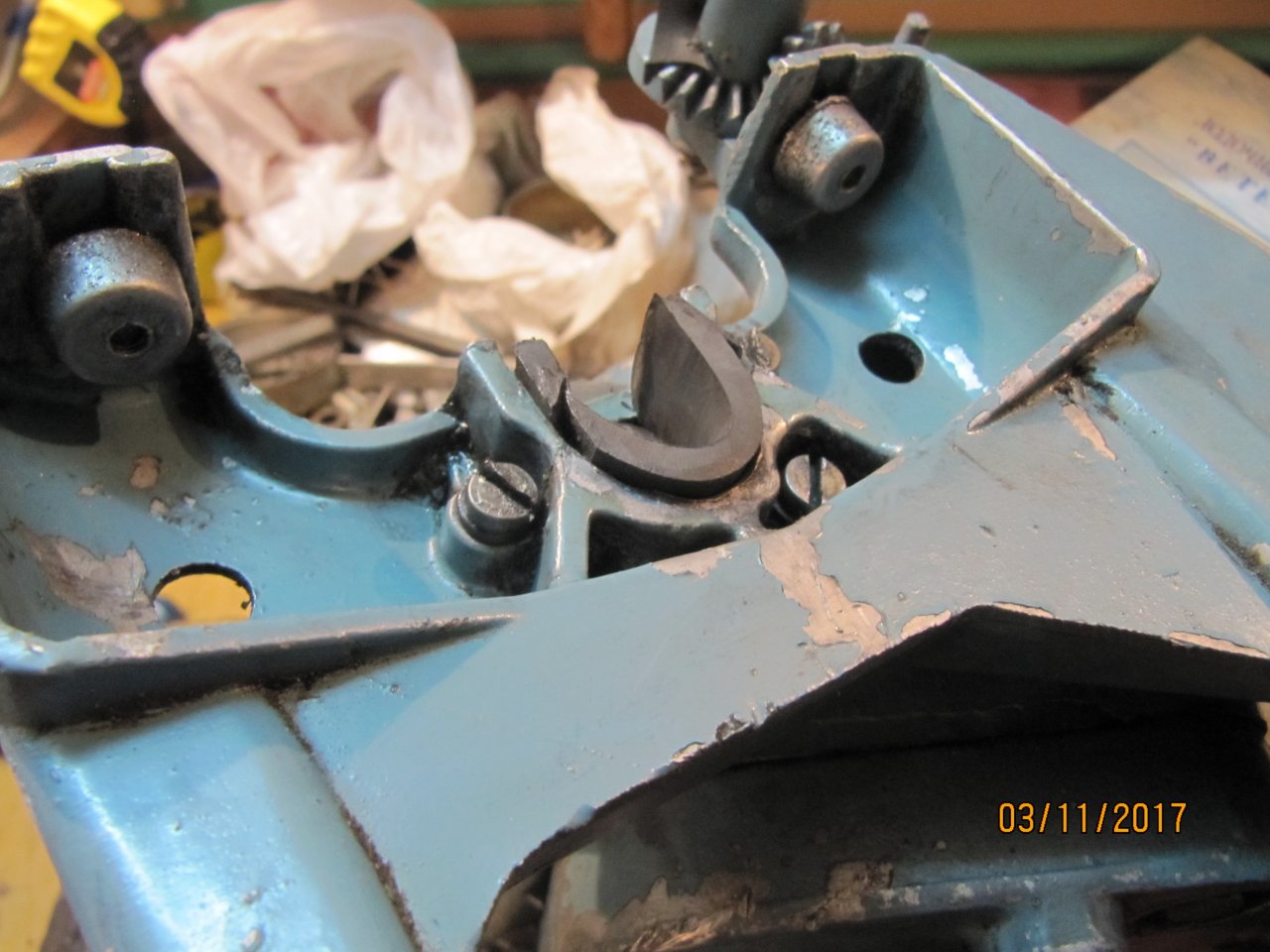

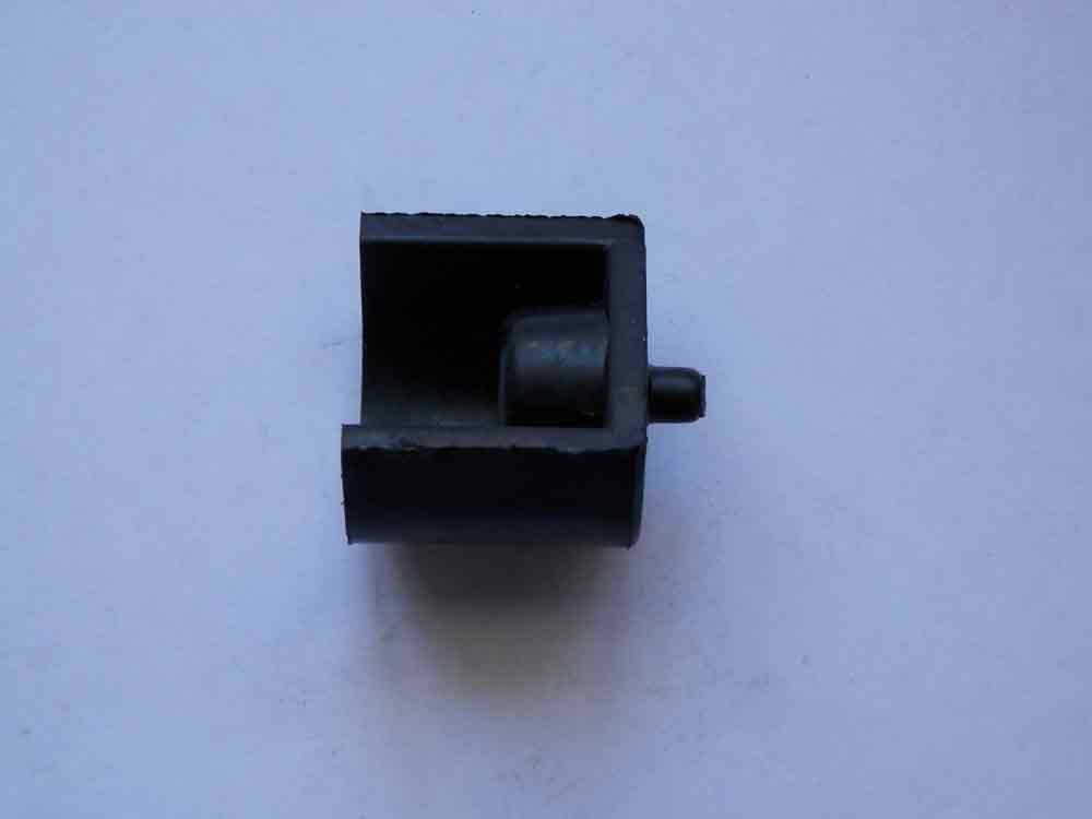

Парни ,посоветуйте чем можно заменить подушечку подвески Ветерок . Качество новодельных никакое,вторую купил и эта расслоилась. Угнетает вид кривой тяги привода дросселя. С новой подушечкой все зазоры приходят в норму и тяга выравнивается. Я и составную делал ,низ оставлял резиновый а в полукруг вкладывал часть трубки пвх. Пвх выпирает на одну сторону и опять такая же ситуевина.

Делал из полиуритана. Приклеивал к старой.

Я себе сделал, и клиентам ставлю: Вырезаю полоску толщиной 4 мм из ПЭТ трубы. Готового стаканчика хватило на одно лето. Это когда Ветерок эксплутировался постоянно. Сейчас ногу на гибрид забрал, там вибрация сильнее, посмотрю ближе к весне, что там с подвеской.

Такая же беда Володь, сезон и резинка разбухает ,рвется кусочками. Купить новый не проблема, менять каждый раз скидывать голову и разбирать подвеску. Полоска от пэт трубки вылезла ,конечно еще раз попробую. Голову сломал чего туда приспособить.

Подушка выходит из строя при неправильной сборке. Загибается воротничек. Вторая проблема в резине. Она не маслостойкая. ПЭТ труба твердая и будет хорошо передавать вибрации. Делаю немного по другому. Вырезаю полоску маслостойкой резины 5мм. Заправляю ее на место и сверху, чтобы она не вылазила поджимаю пластиной, посаженной на два винта м4.

Тоже склоняюсь к резине мбс, и укрепить винтами в потай ,М4 или М5. Для боковой полоски одного винта по центру вполне достаточно и подушечку склею мбс клеем из 2-3 кусочков ,так же зафиксирую винтом, с усилием вкручу что б в резинке утопить. Думаю дюритовый армированный шланг тоже подойдет для рукоделия . Думал о подушке подвески как на Нептуне... втулке бронзовой..сложно все это , да и родная подушечка-гасит вибрации в основном. Полиуретан как вариант, с маслами он поведет себя, не знаю, склеивается он превосходно.

Так наверно все ставят. Но помню, что первый раз умудрился впихнуть не стягивая, причем не долго мучился :). На счет передачи вибрации, Не шибко-то этот стаканчик ее гасит. А вставлять полоску хоть резины, хоть ПЭТ, хоть из шкуры мексиканского тушкана.... две монтировки или толстых отверток. Отжимаешь, и спокойно загоняешь. А когда убираешь все. Вставка уже не вылезет и не провернется. Не знаю, почему у вас в бок уходит или вверх вылазит.

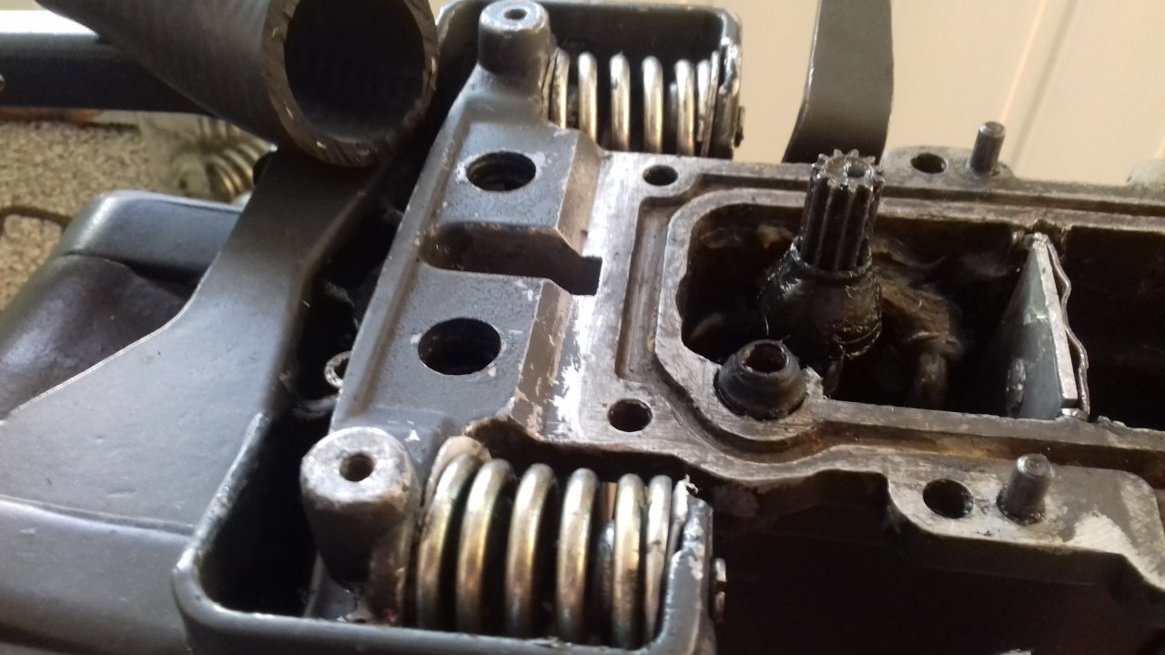

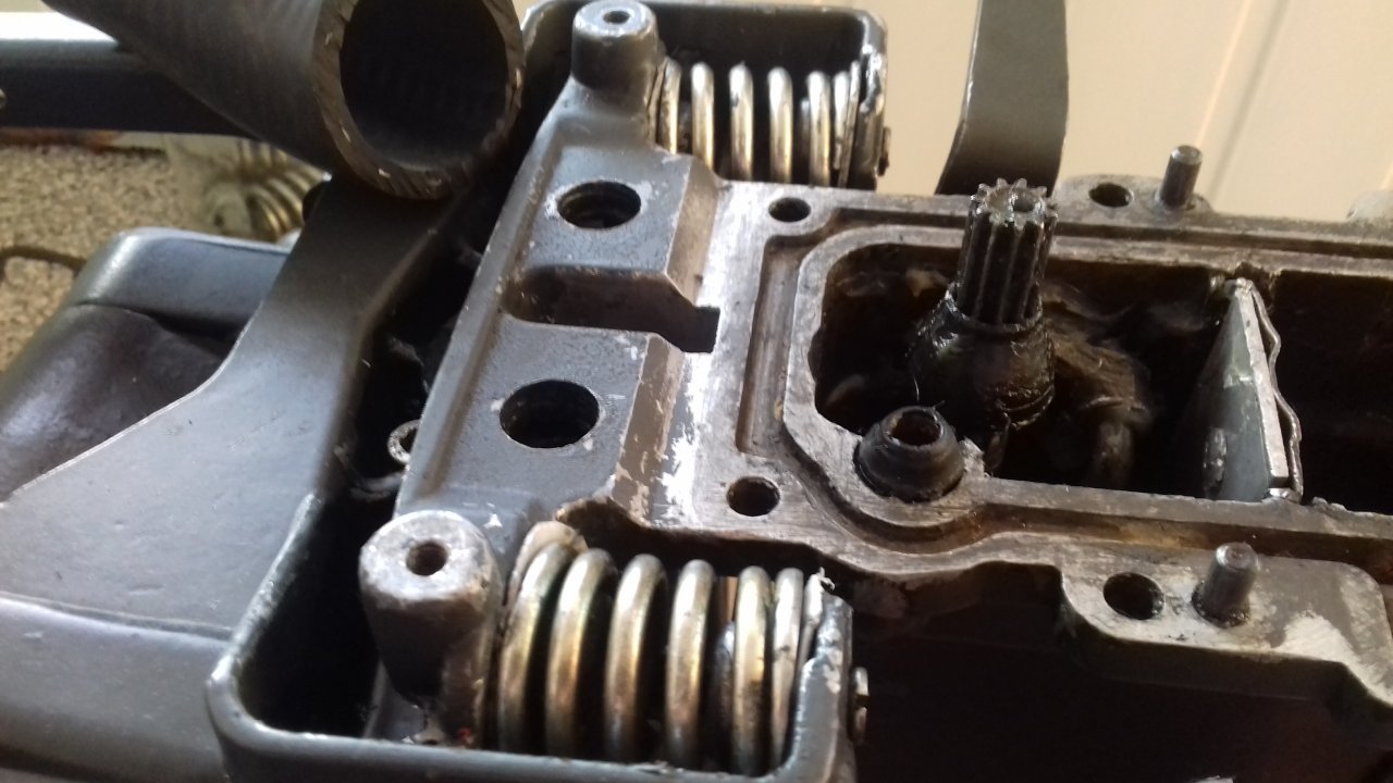

Смещение может появится от неправильно поставленных конусков Держащих пружины.На некоторых моторах по два отверстия под эти конусы.Их надо установить правильно.

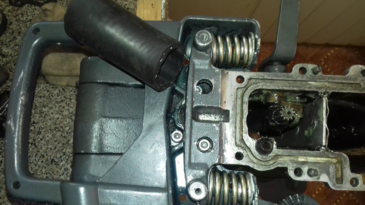

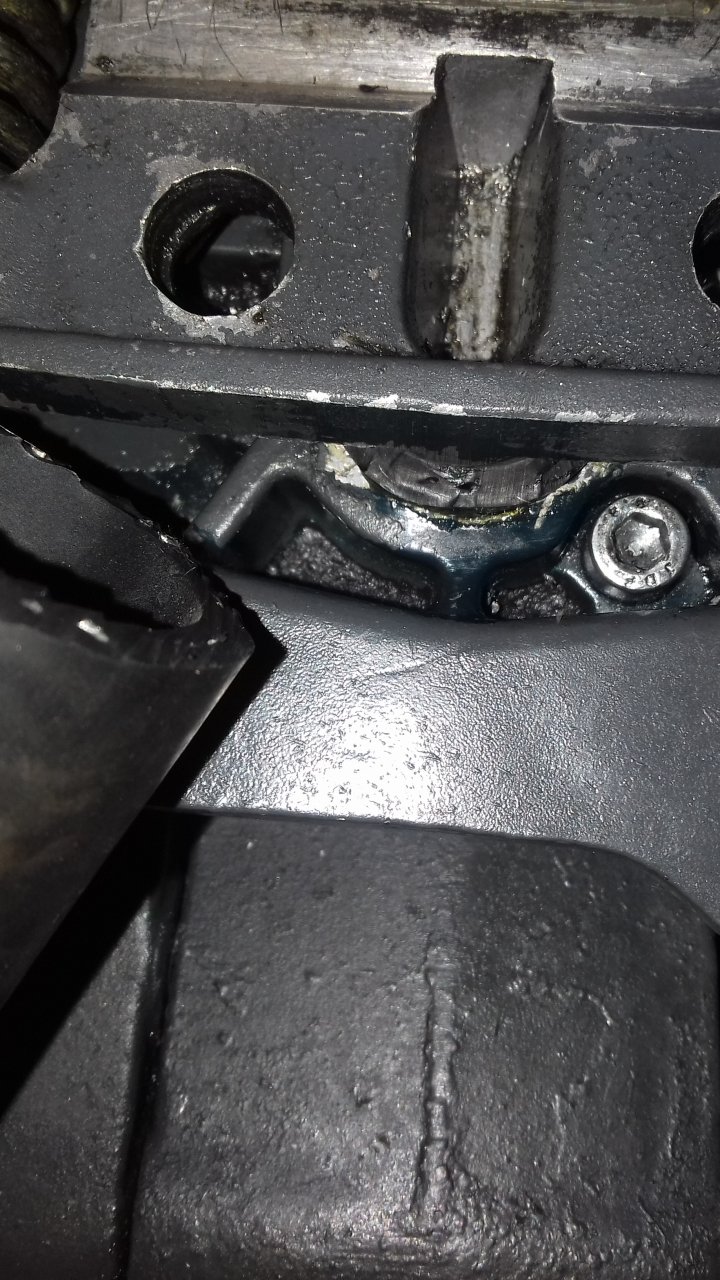

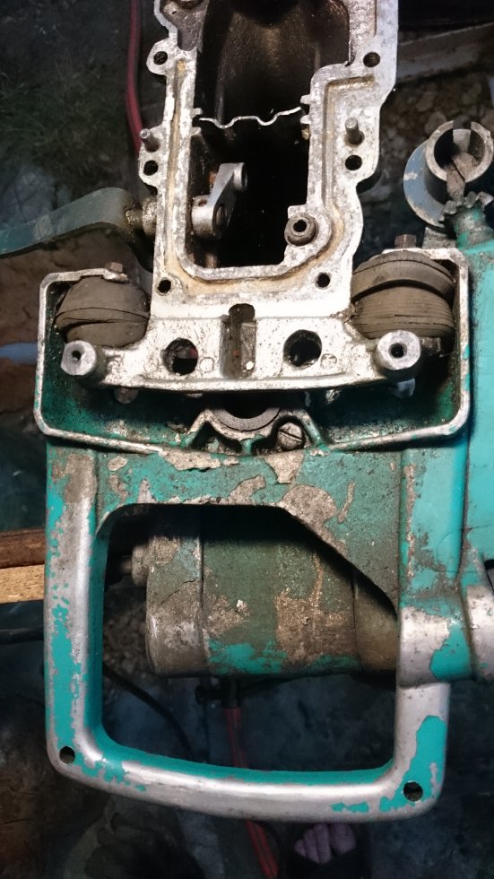

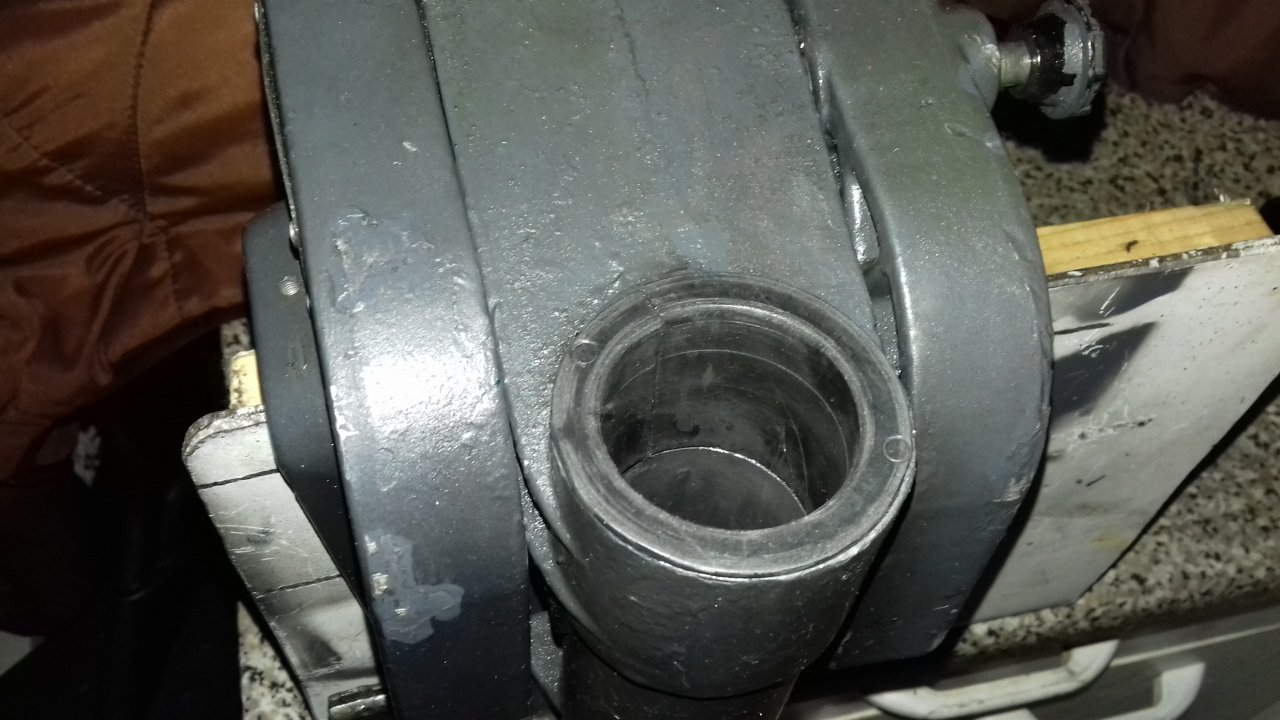

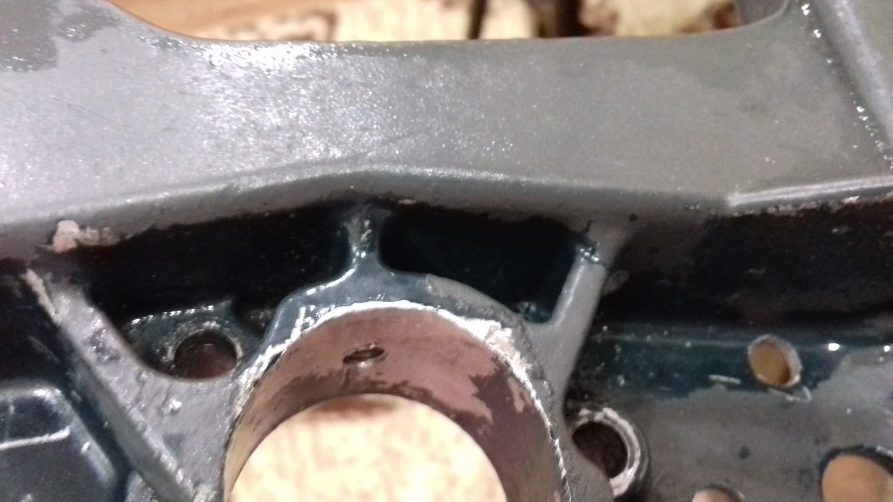

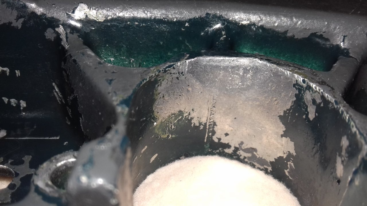

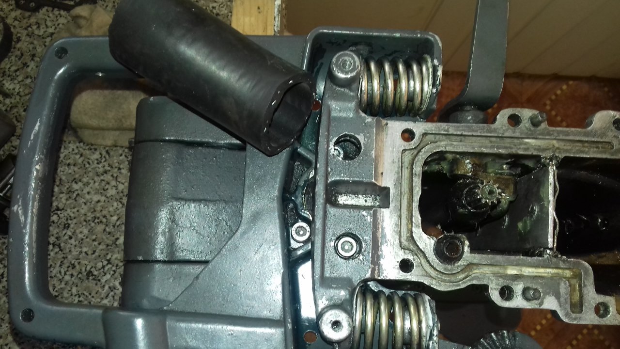

Замер длинны пружин , симметричности конусов по возможности, видать сказывается положение на транце ,х.з. Сделал фото разбора .

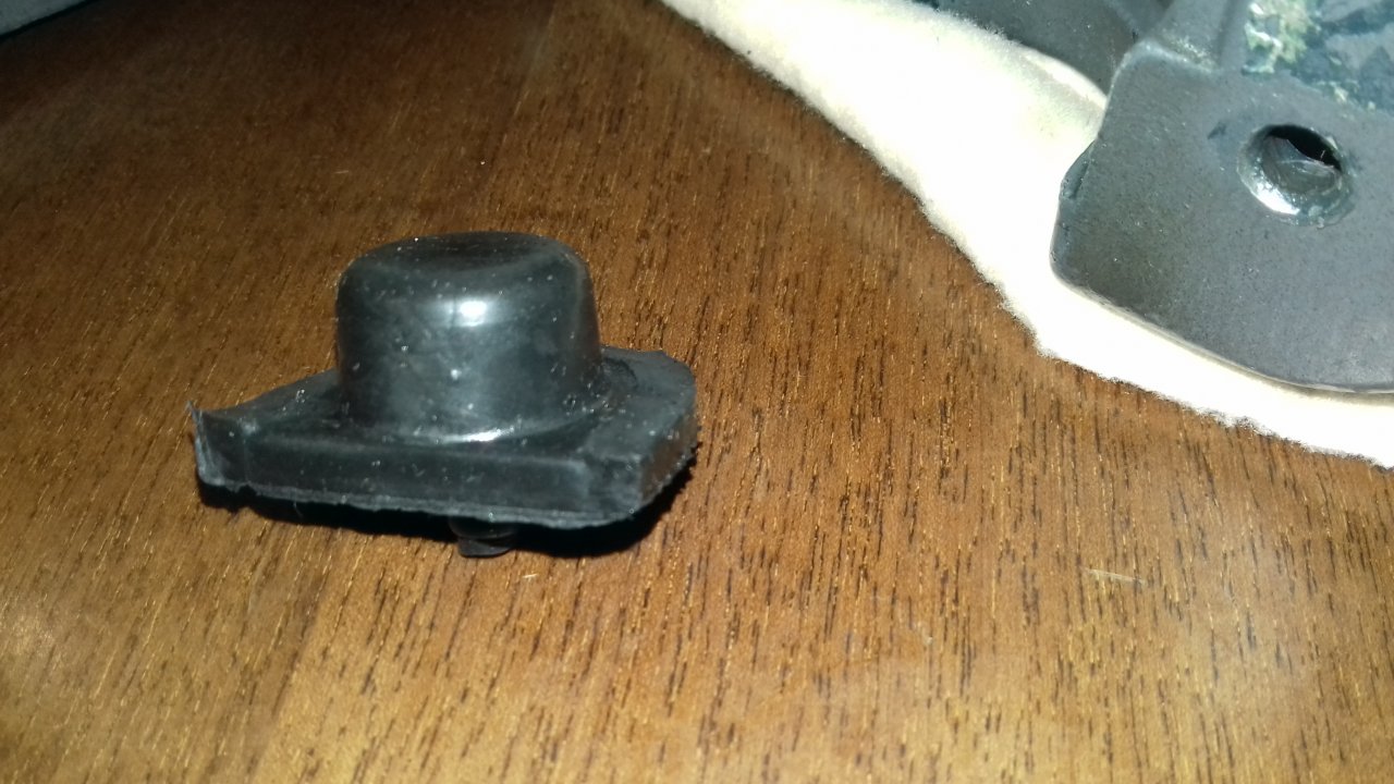

Вот такая бобка осталась от подушечки. Чуть края ножницами подровнял.

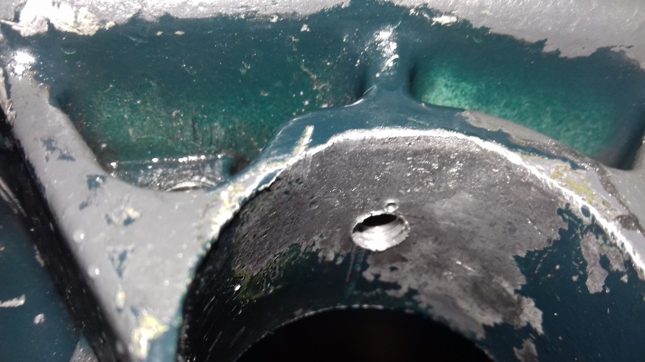

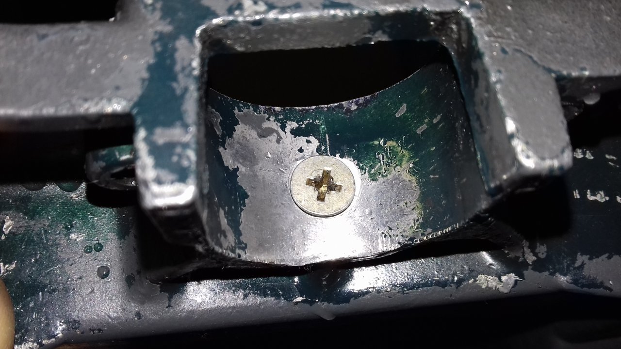

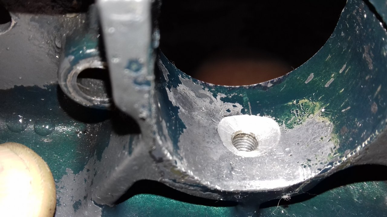

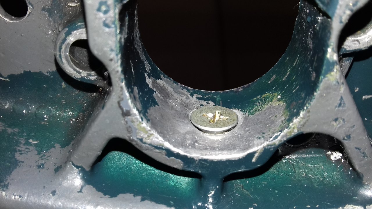

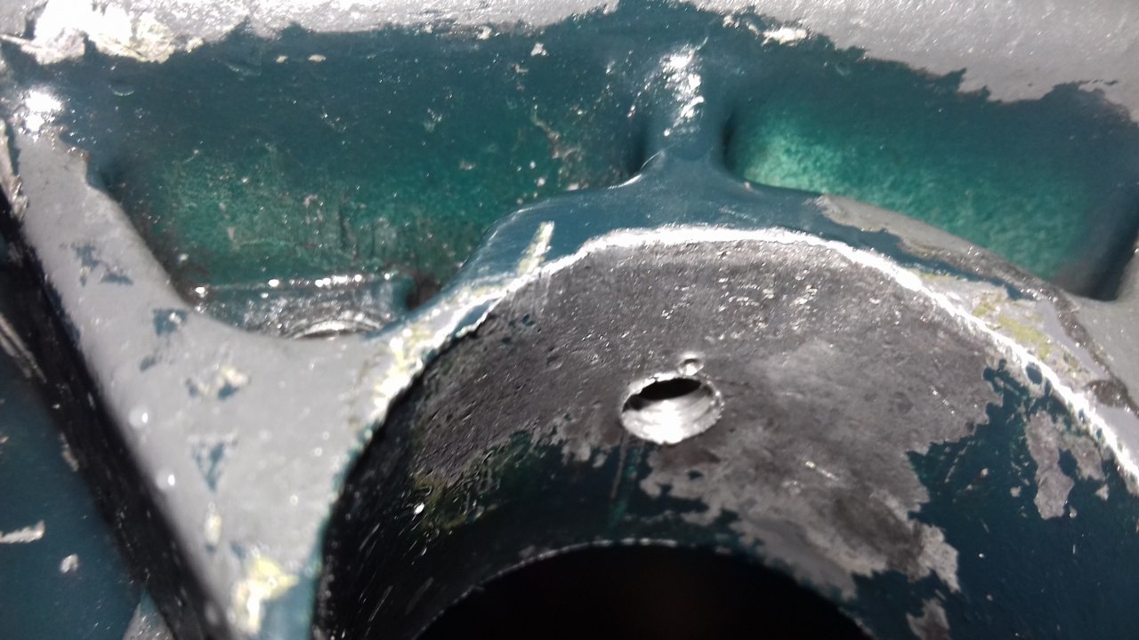

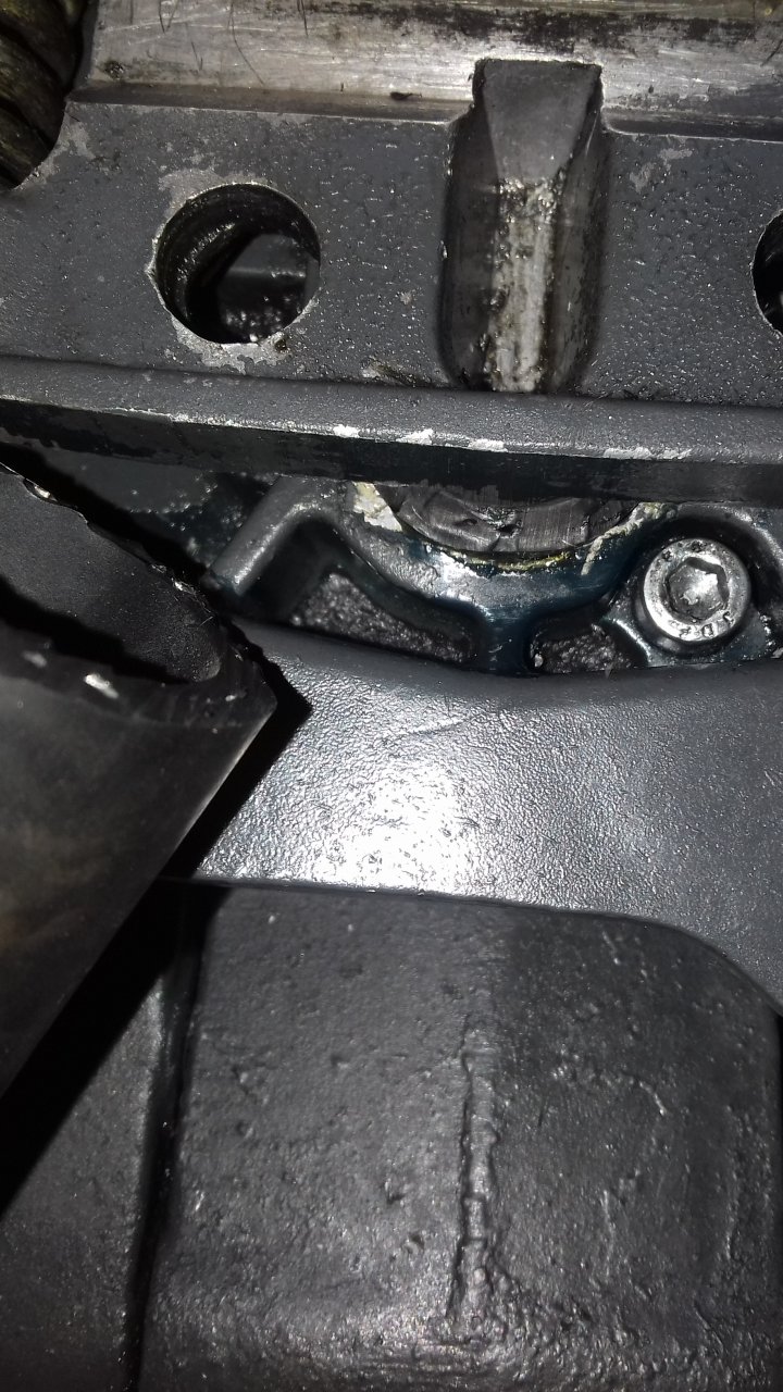

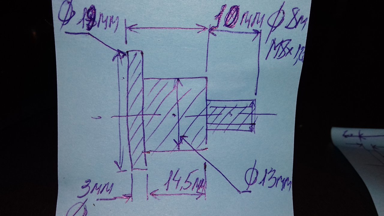

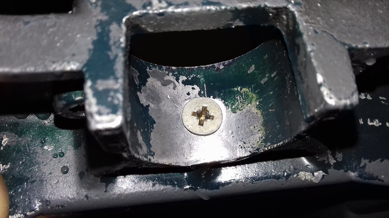

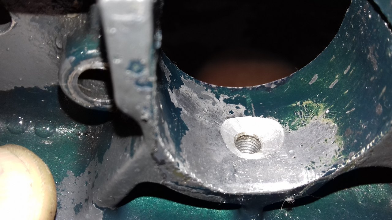

Сделал отверстие ,стал нарезать резьбу М4 ,не тут то было ... провернулся метчик по резьбе..так и не понял причины. Взял метчик М5 , так же с маслом -дело пошло веселее, нарезал резьбу М5 . Винт с потаем садится ,выступ ровно 1мм ,не критично. Могу укрепить хоть транспортерную ленту. Кстати подушечка устанавливается в трубу поворотного механизма просто на плоскую шайбу. Можно сделать ее наборной подобрав высоту ,укрепить винтом М5 на шайбе и вставить на место.

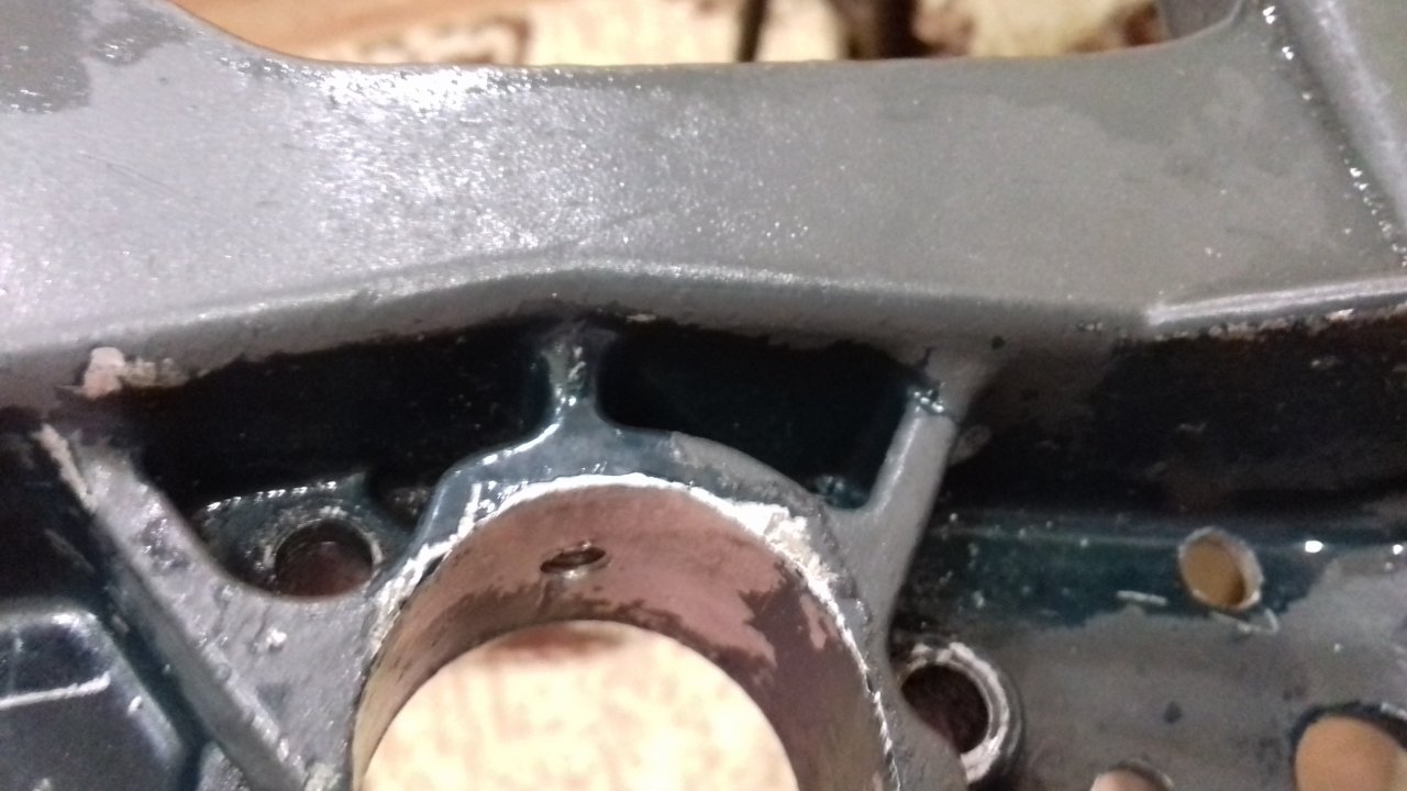

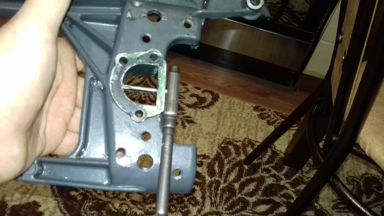

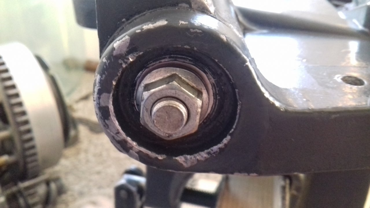

Бочонок крепления румпеля, буду заказывать у токаря. Большие люфты.

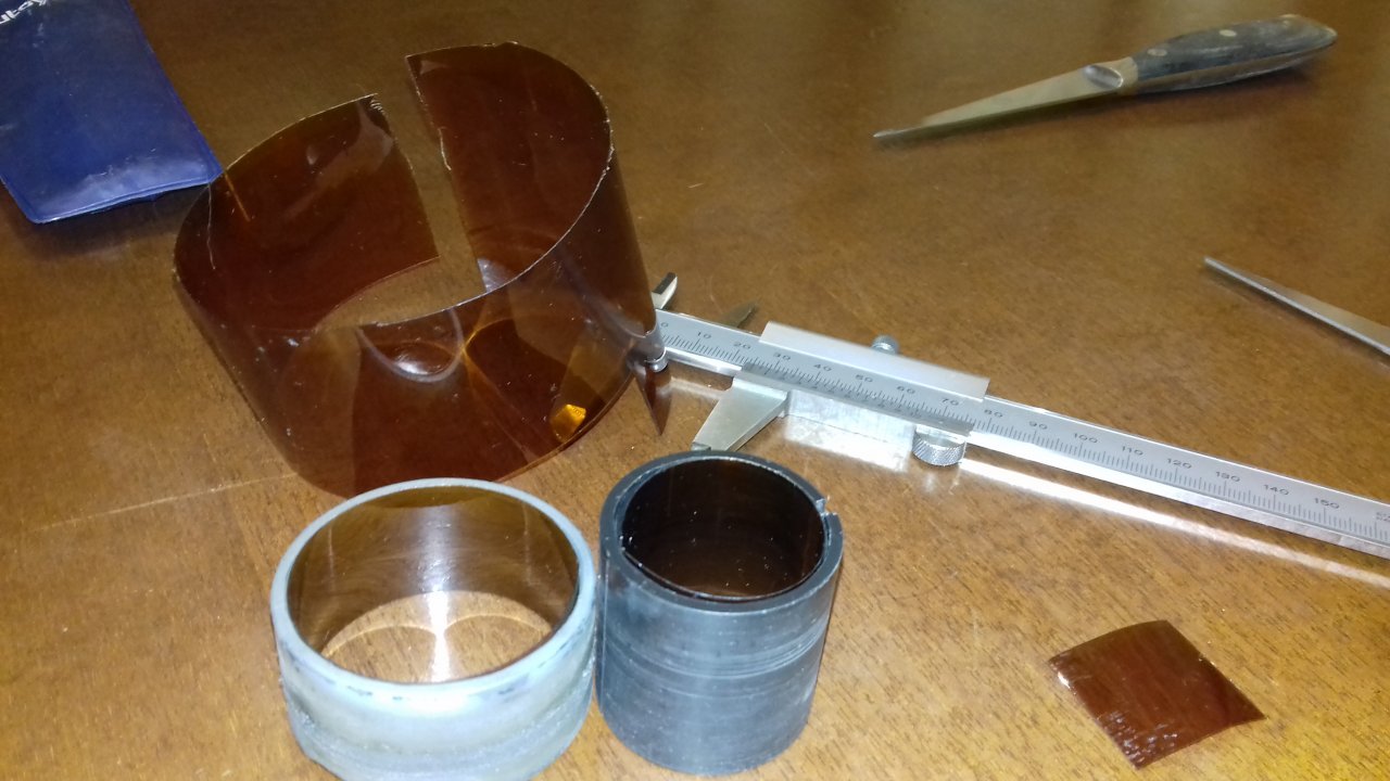

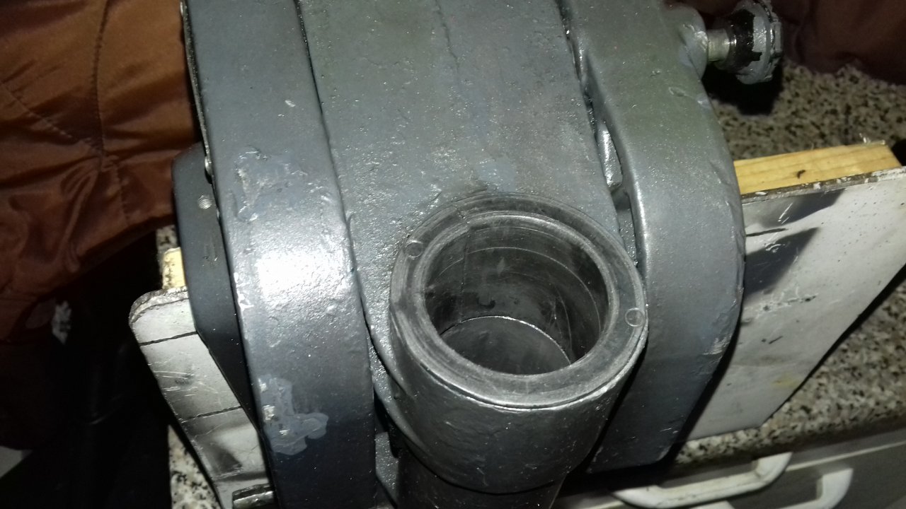

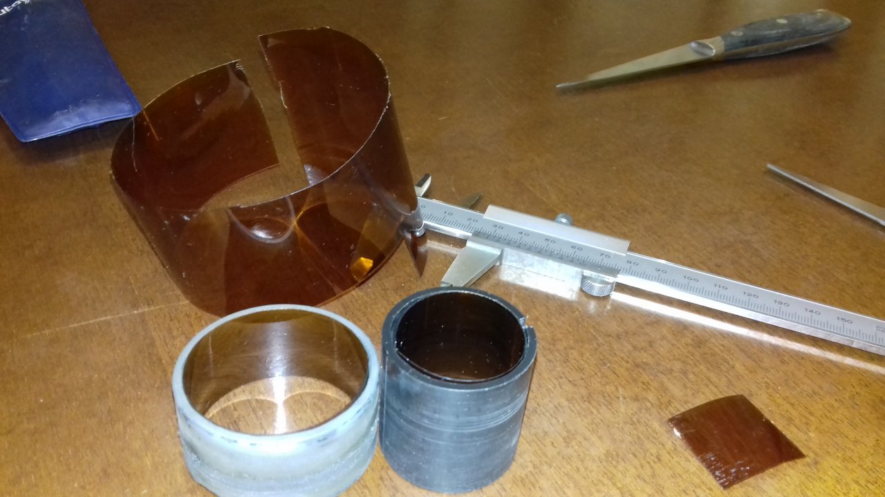

Внутренняя и наружная втулки нижней части крепления сапога. Заказывать новые не вижу смысла, вставка от пивной бутылки решает проблему с зазорами. Пластик обычной пластиковой бутылке достаточно износостойкий, проверенно практически.

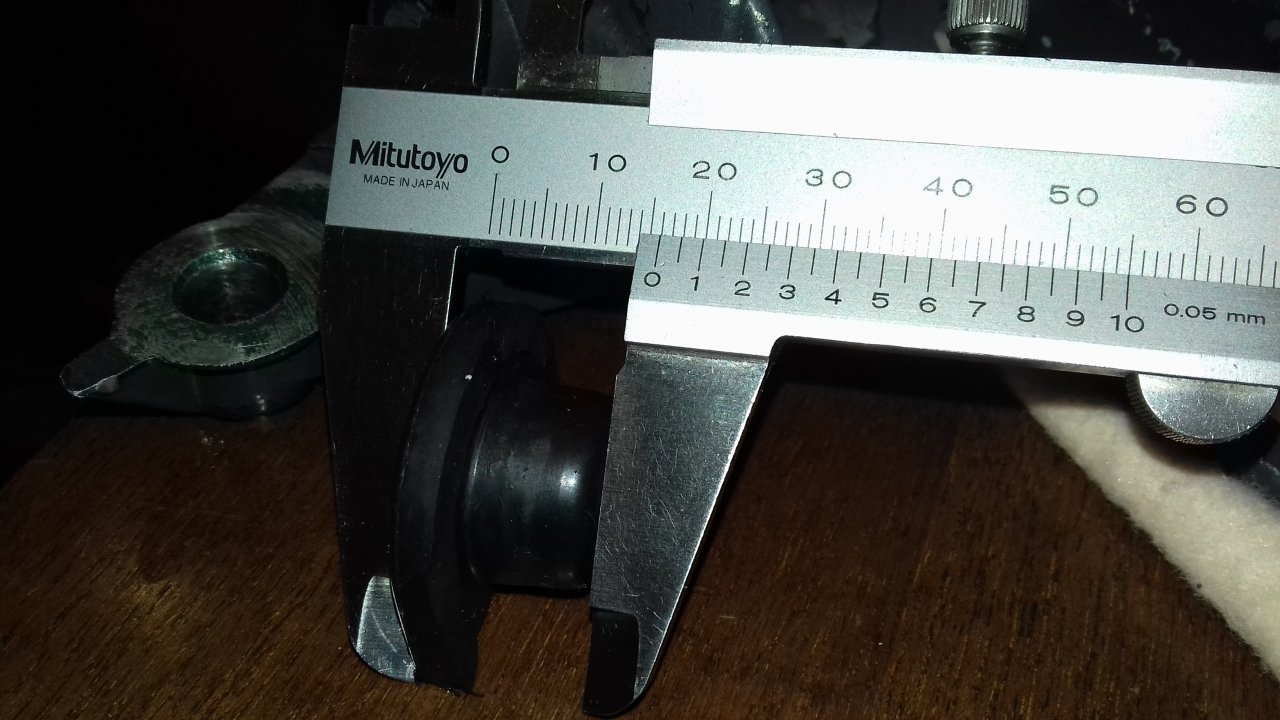

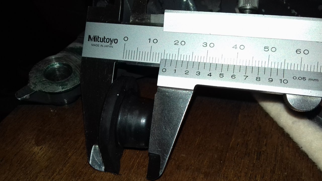

Толщина полукруглой резинки ,замерил оставшийся кусок -4мм

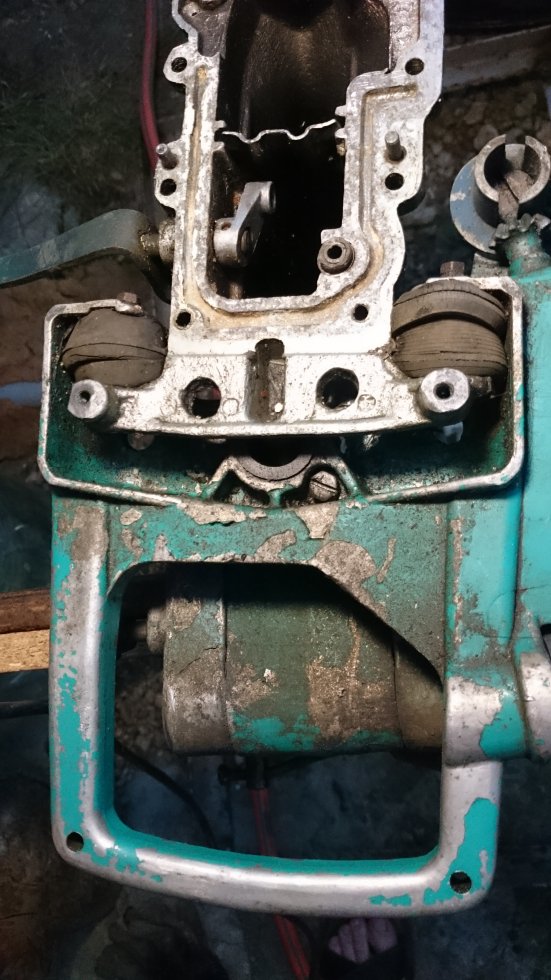

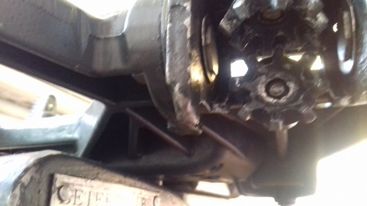

Добрый день всем! Подскажите кто в курсе! Как е хитрые особенности в устройстве подвесок есть у Ветерка 9,9 и ветерков с реверсом. По фото у в9,9 в подвеске стоит пружина, она похоже компенсирует опрокидывающий момент от верхнего стартера. Кто-то в обычную подвеску подобное внедрял?
