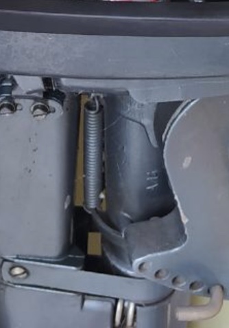

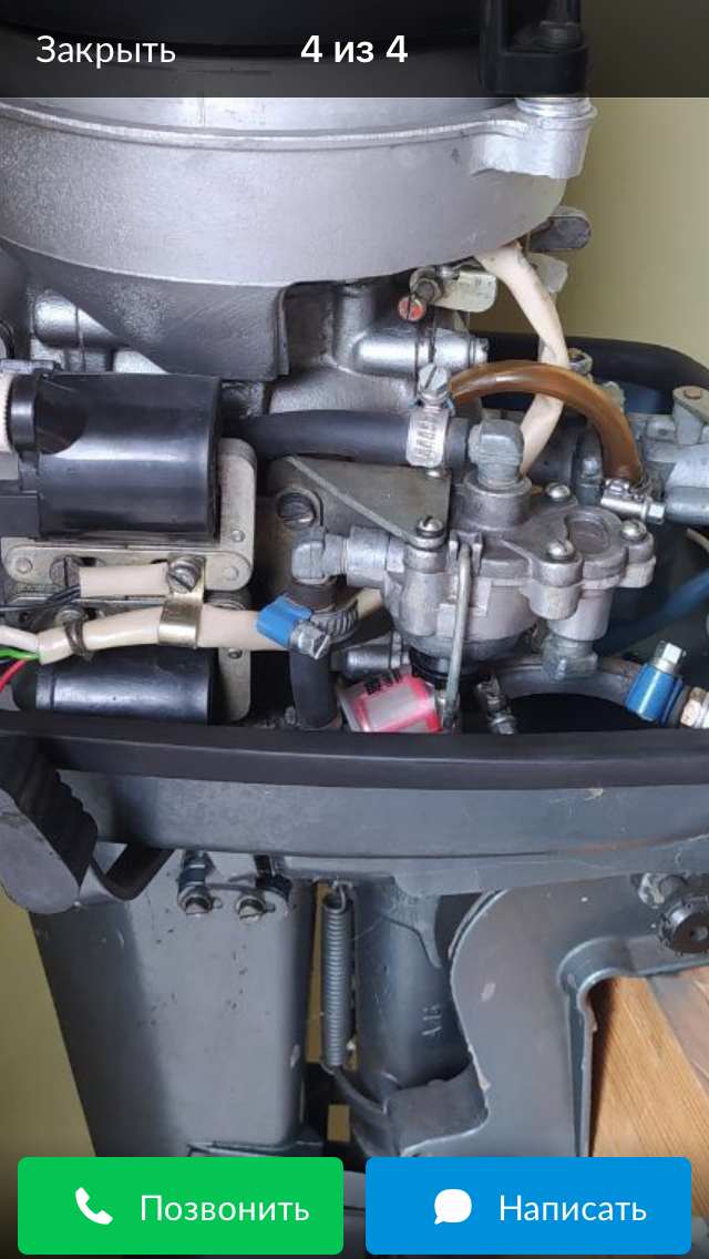

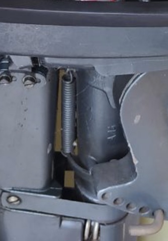

Вот с авито скрин сделал В9,9. Внешне отличий кроме этой пружины не видно.

По поводу удержания рукой, это конечно не проблема. Но большинство заводит ветерки со снятым колпаком. И при установленном верхнем стартере залезть в маховик пальцами проще чем вообще без стартера. Восьмой я со шморгалки завожу легко, а вот на 12 хочу верхний стартер поставить и не смог найти как подвеска сделана на В9,9

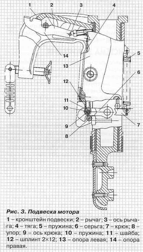

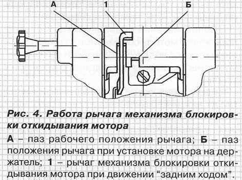

Пружина эта подтягивает рычаг, который своими крючками цепляется за упор трима. Это геморно, переделывать подвеску. На Ветерке система немного упрощенная, но на других моторах, кроме Москв, наворочено. На МОсквах, 10-12 там по другому еще более дурацкая, которую либо надо допиливать, чтобы не выкрошить упоры для нее в струбцинах, либо просто выбросить, Когда она не функционирует нормально, то сильно ограничивает угол поворота мотора. На реверсивных Ветерках, тоже если забыл поставить защелку специальную на место, тоже эта хрень не работает, и при заднем ходе, если еще без колпака, руки могут отлететь на корм рыбкам.

У меня лично, все системы фиксации в исправном состоянии. Без колпака, моторы использую только при настройке и регулировках. Все Ветерки, которые у меня были, были со стартерами и колпаками. Но это так, к слову. Мне нужен был мотор с фиксацией на задний ход, а ногу хотел обычную ветерковскую модернизировать. Но, как писал, выше много гемора с этим делом. Если делать, то надо чтобы на передний ход при ударах о препятствие отщелкивалась автоматом.
