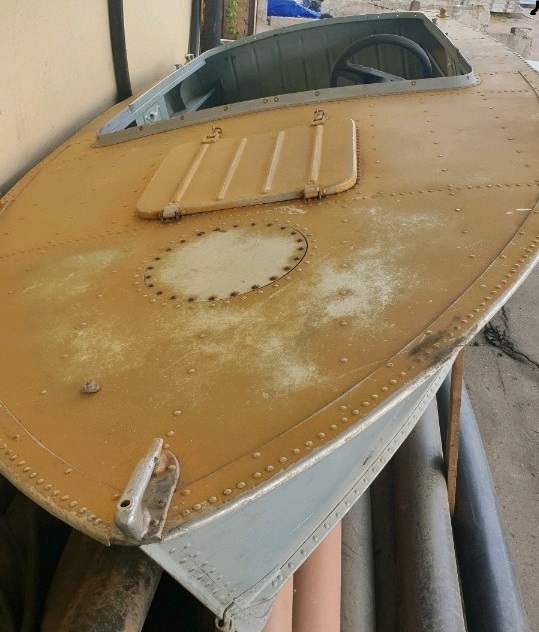

Уважаемые форумчане, не секрет, что наши лодочки претерпели за свои года множество покрасок. Не всегда цвета подбирались в цвет заводским, и за частую красили чем было, даже не смывая то что наносилось перед этим.

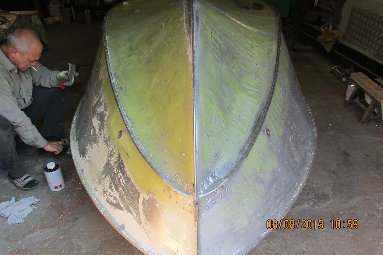

Задумался я покрасить дедушку "Про" в родную раскраску. И пока из того что наковырял на нем вижу что палуба и борта были желто-рыжие.
Но так как молод, беспечен, горяч и нетерпелив, никак не могу найти как же красились прогрессы-2 в эпоху застоя.
Из дебрей всемирной паутины нашел что палубы красились : Рыжий (желтый) , Зеленый, Синий. Некоторые утверждают, что еще Серый был.
Не нашел однозначного определения как красился борт, и дно.
Внутри стандартно серый.
Предлагаю подискутировать как же красили прогрессы-2, какими цветовыми схемами и может быть даже кто-то вспомнит цвета грунтов. И тогда возможно будет "вспомнить" и покрасить современными красками, но с передачей духа времени дедушку "Про" .

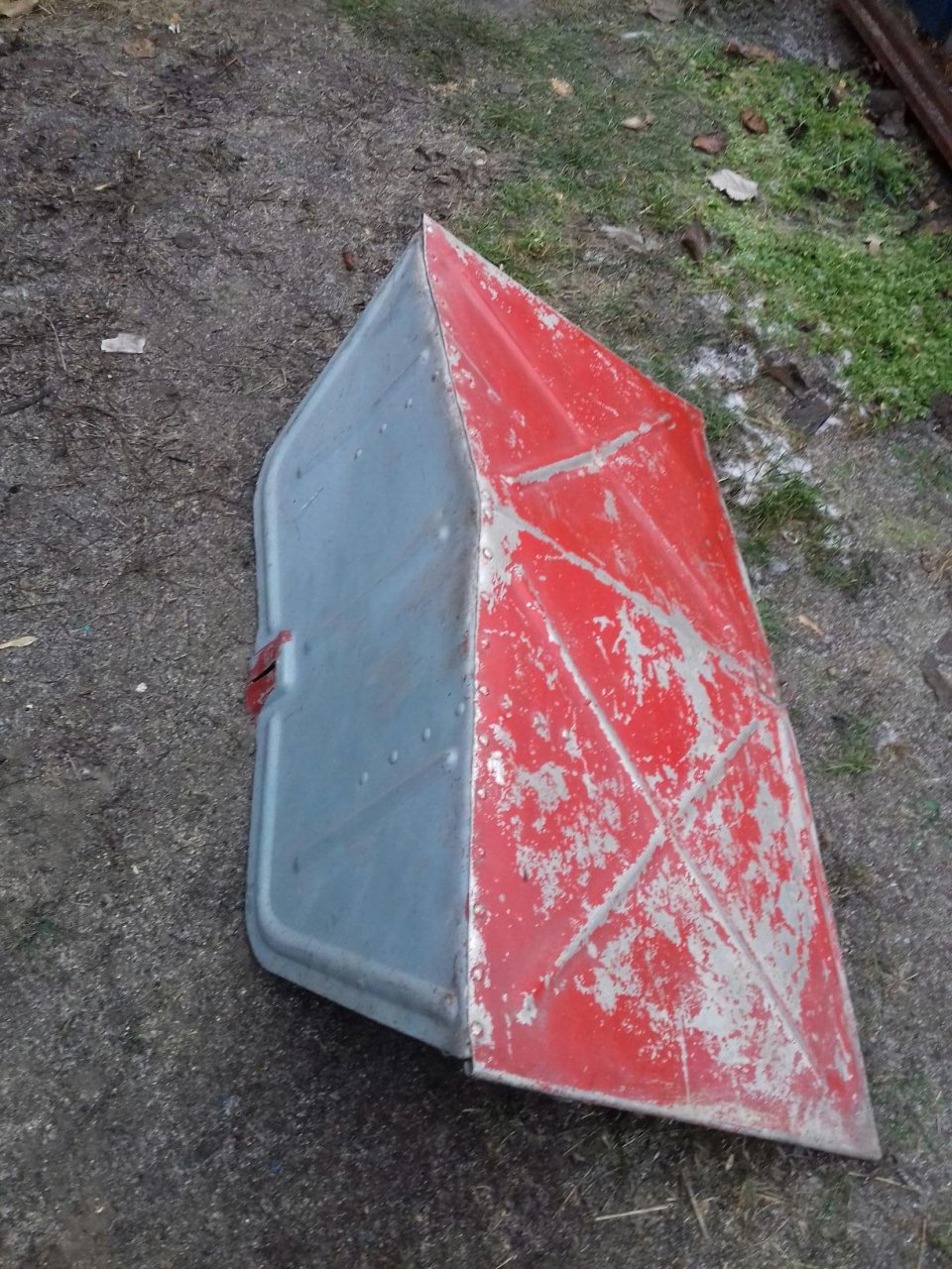

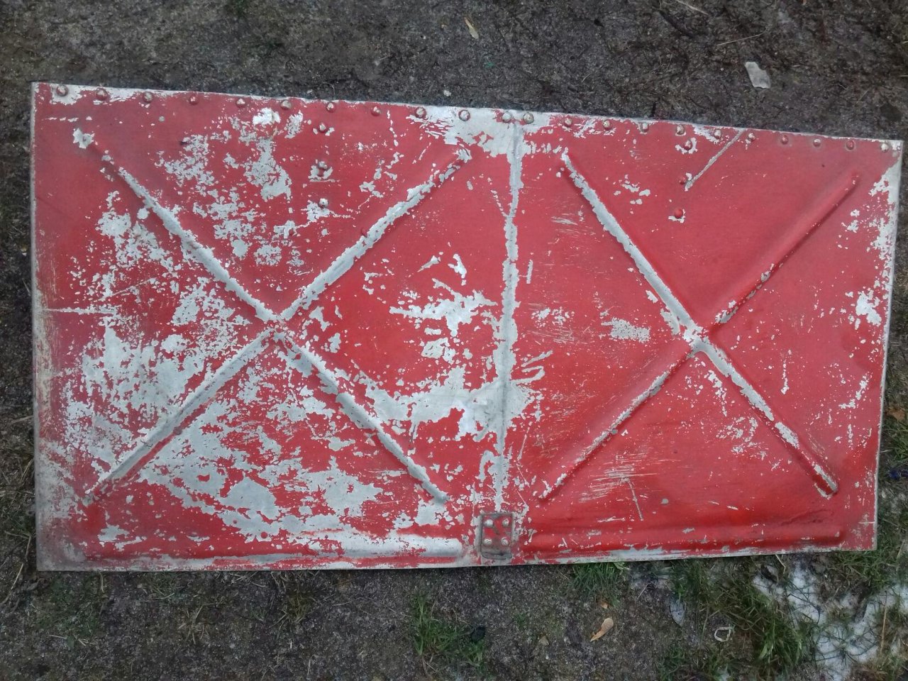

у бати борта серые были,а палуба красная,чуть в свёклу.1974г.вроде как борта ,дно и нутрянка у всех одинаковые были...

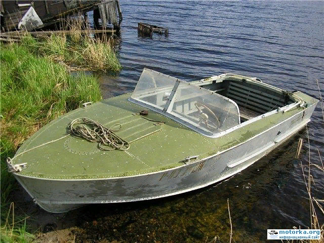

Зелёные (хаки) тоже были Или полностью ,или с серыми бортами.

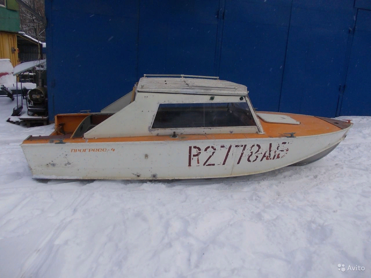

Надпись Прогресс-4 была сделана ближе к корме и шрифт-больше с росчерком.Особенно выделялась начальная буква П.Борта и внутри было покрашено-светло-серым,а палуба-белая.Сама надпись была выполнена темно-серым цветом.

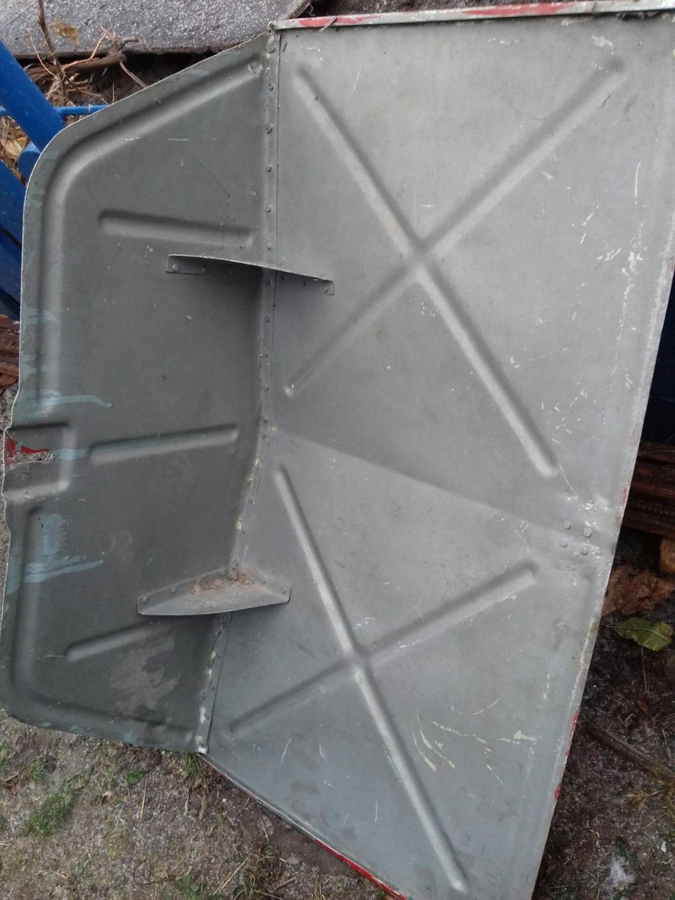

Да не в надписи дело,а в цвете.По цвету грунтовки ,вот из личного архива .

получали последние проги в спасс службе-палуба или желтая или зеленая(середина90х годов

Прогресс-2
был: Ямаха 25BWCS, есть: Ямаха F30 AMHDL, Нептун-23 (продается)
Буду все же красить в рыжую палубу и серые борта , чтобы был как с магазина :) а-ля капсула времени
Думал все же больше было расцветок, а выходит всего 3.
  1. рыжая палуба серый борт и днище
  2. зелёная палуба серый борт и днище
  3. красная палуба серый борт и днище
Может кто ещё какие вспомнит ?
Может кто номера цветов знает ?

вот родной цвет.кстати,не надо крышку на зиму?168585

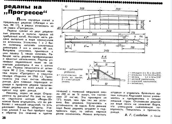

Вот решение по реданам без гидрошайб :

Второй мотор докатка?(задали лучше вопрос, "кто делал так как на картинке?" )потом бы решили,

А) реданы или гидрошайбы или их комбинация даст управляемость и прирост скорости на 2-3 км/ч
Б) выносной транец даст улучшенную мореходность и всхожесть на волну, если правильно настроить даже без плит так же есть шанс поиметь 2-3 км/ч

Были с жёлтой и голубой палубой. Возможно были ещё и другие цвета или оттенки.

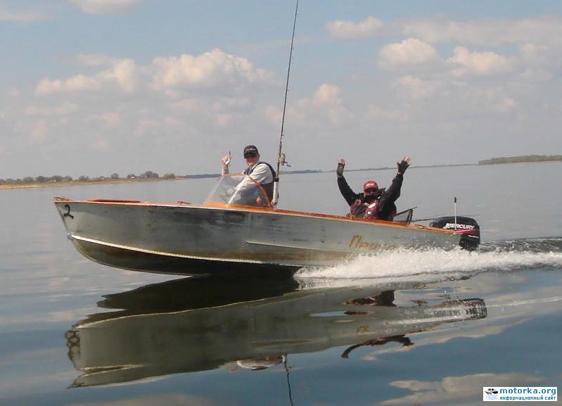

Какой же клевый с рыжей палубой !
Если собрался красить по заводскому, напомню, что у куйбышевских прогрессов отбуртовка кокпита серая как борт и кокпит вне зависимости от цвета палубы, а у оренбургских она цветом как палуба снаружи, но серая со стороны кокпита.
Весла у куйбышевских лопасть серая, а веретено красное, у Оренбургских весло крашеное все целиком в красный цвет.
