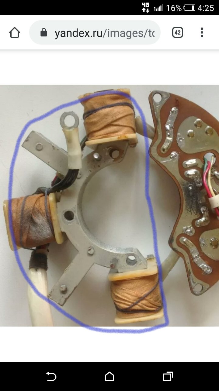

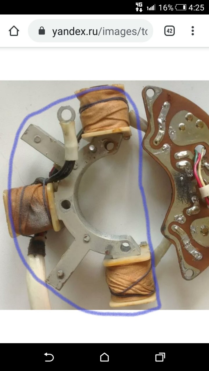

Спрошу здесь,так как название темы, подходящее.
Индуктор (на котором катушки , под маховиком стоят). На МБЭ-1 и МБЭ-3, разные ? Или вобще не отличается ?
183017
bosya
02.07.2014
1 750
308
Украина
Одинаковые. И катушки тоже одинаковые.
