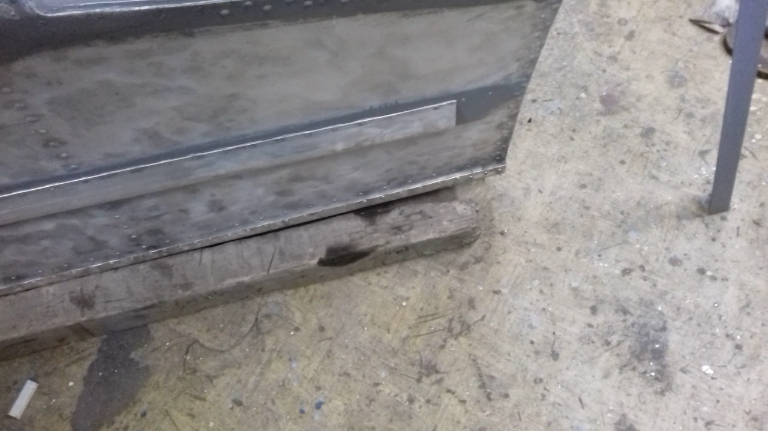

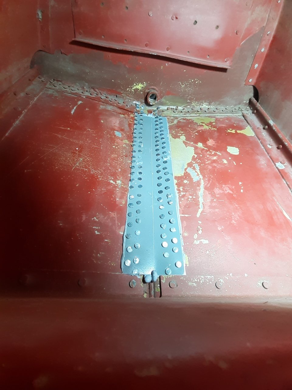

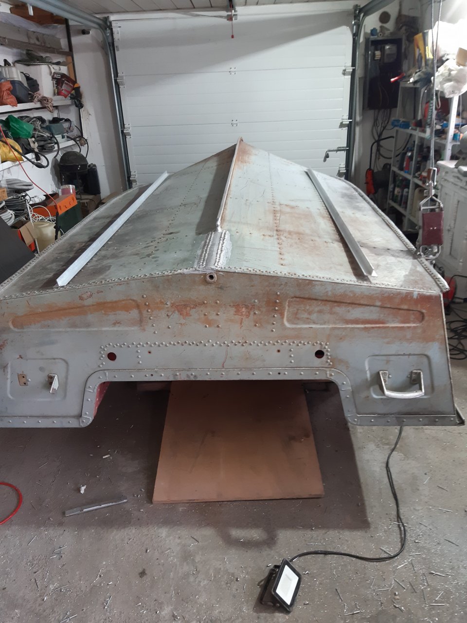

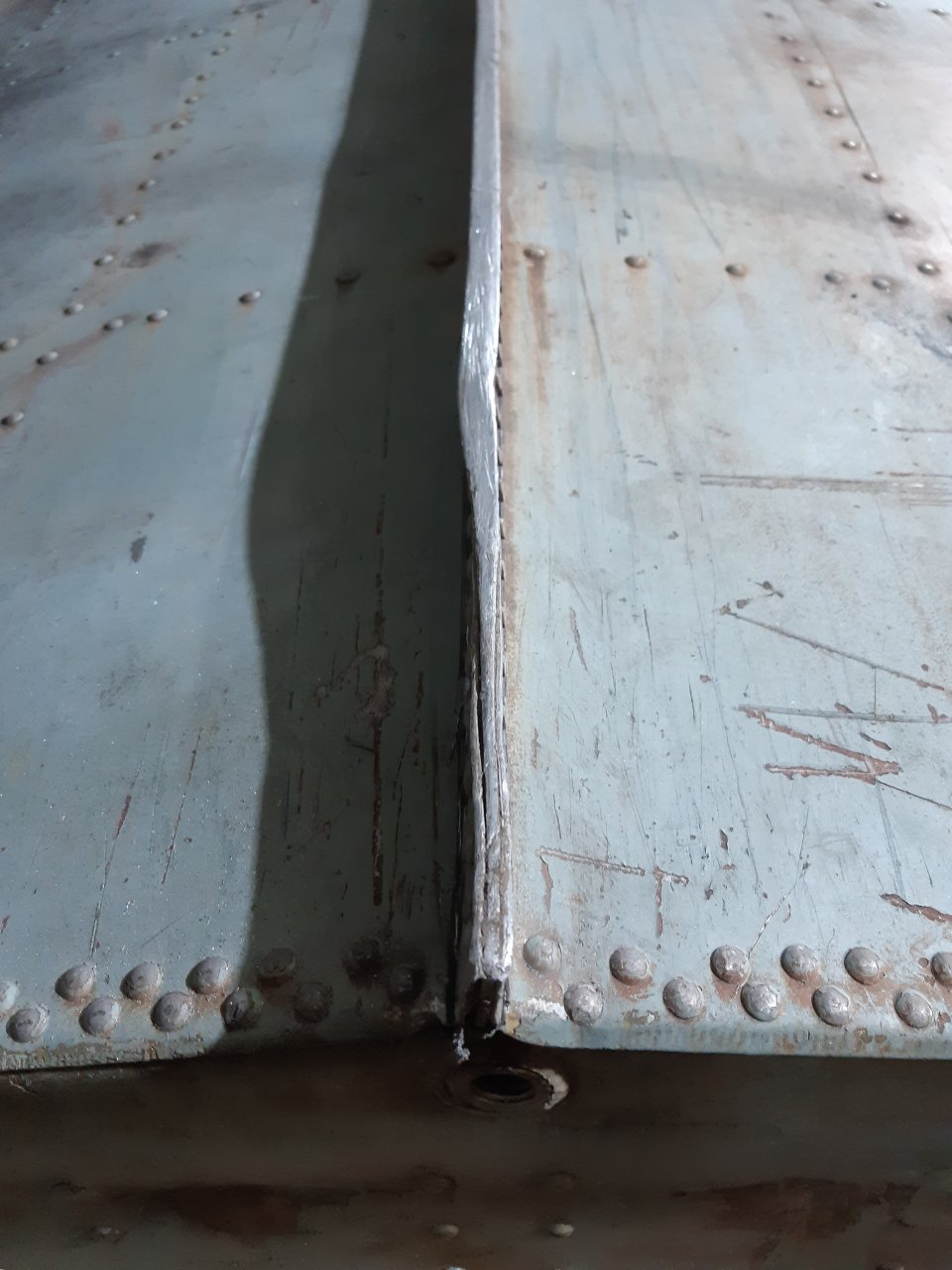

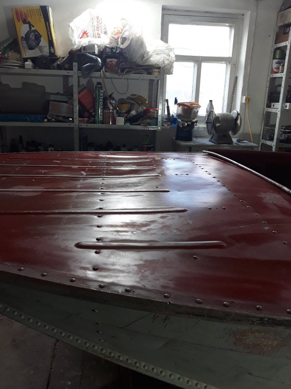

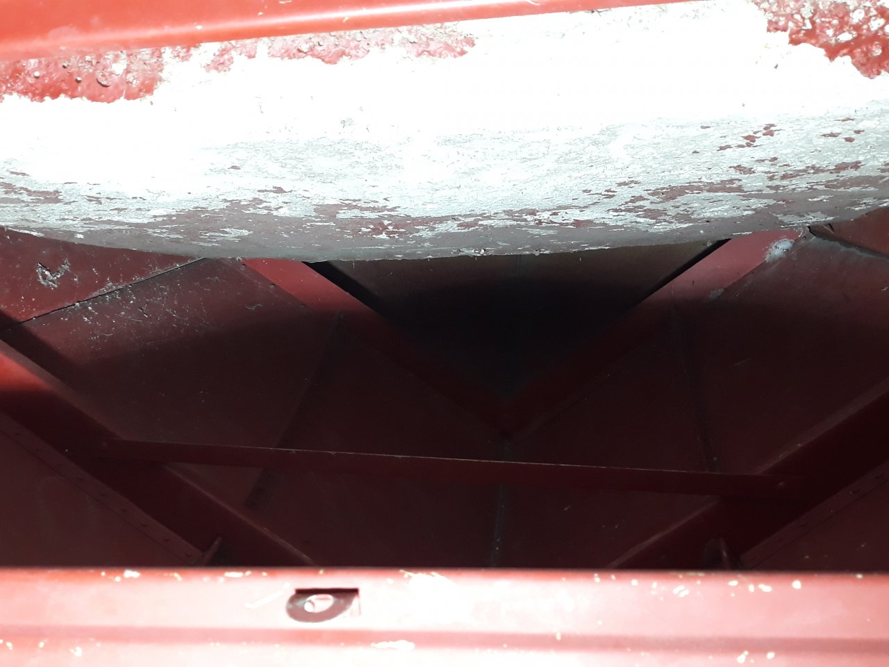

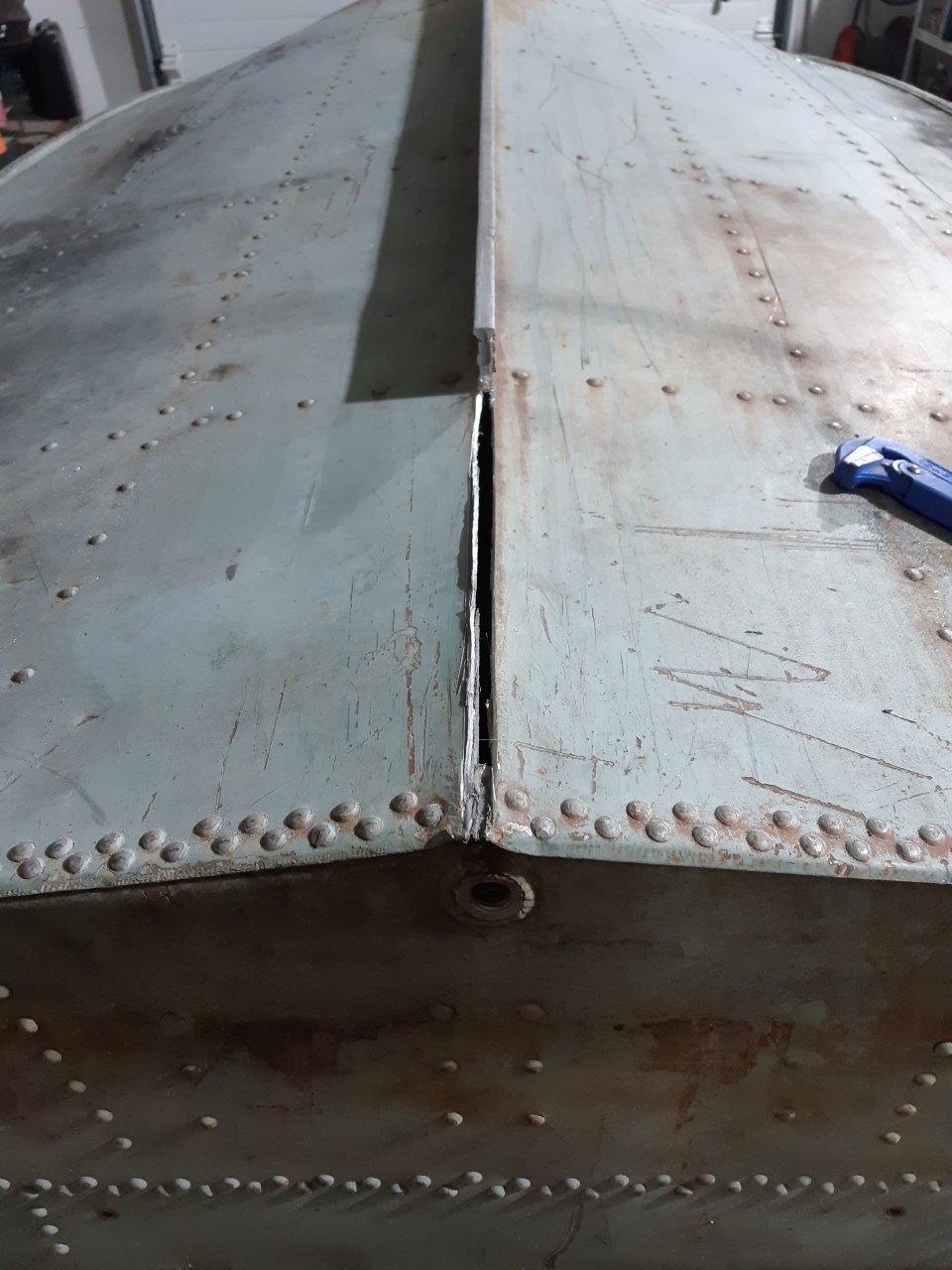

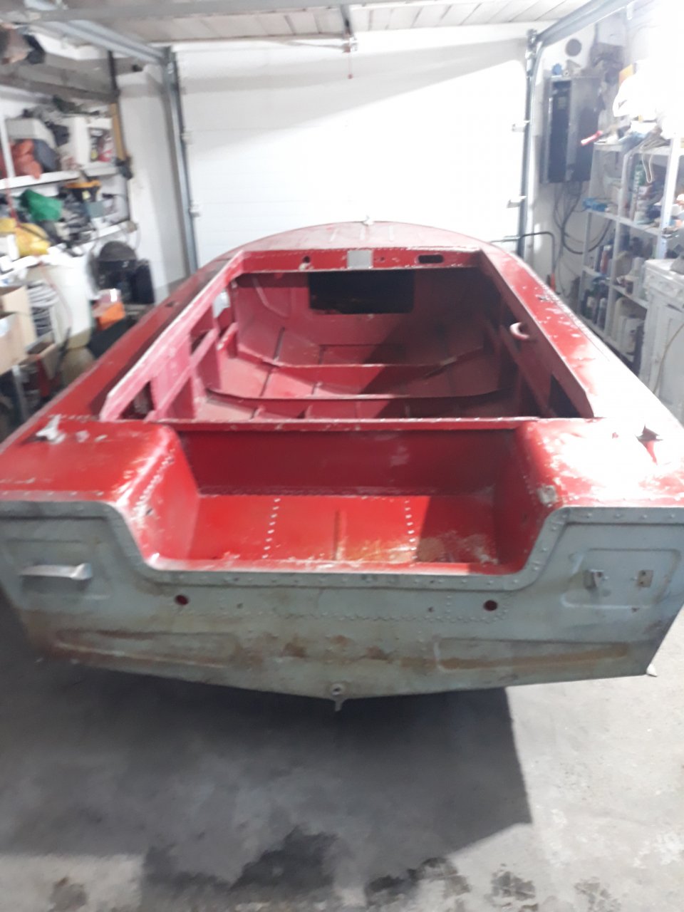

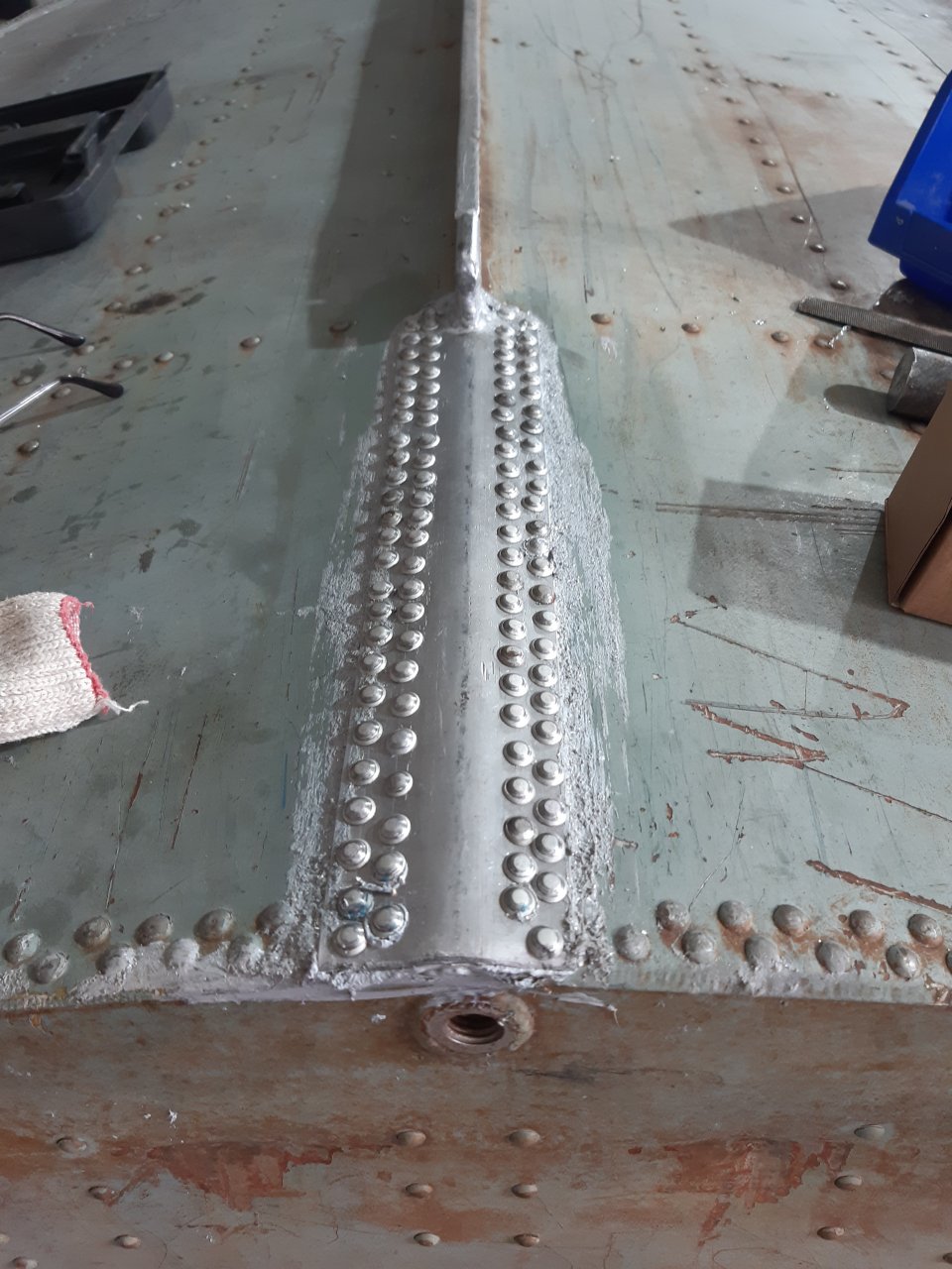

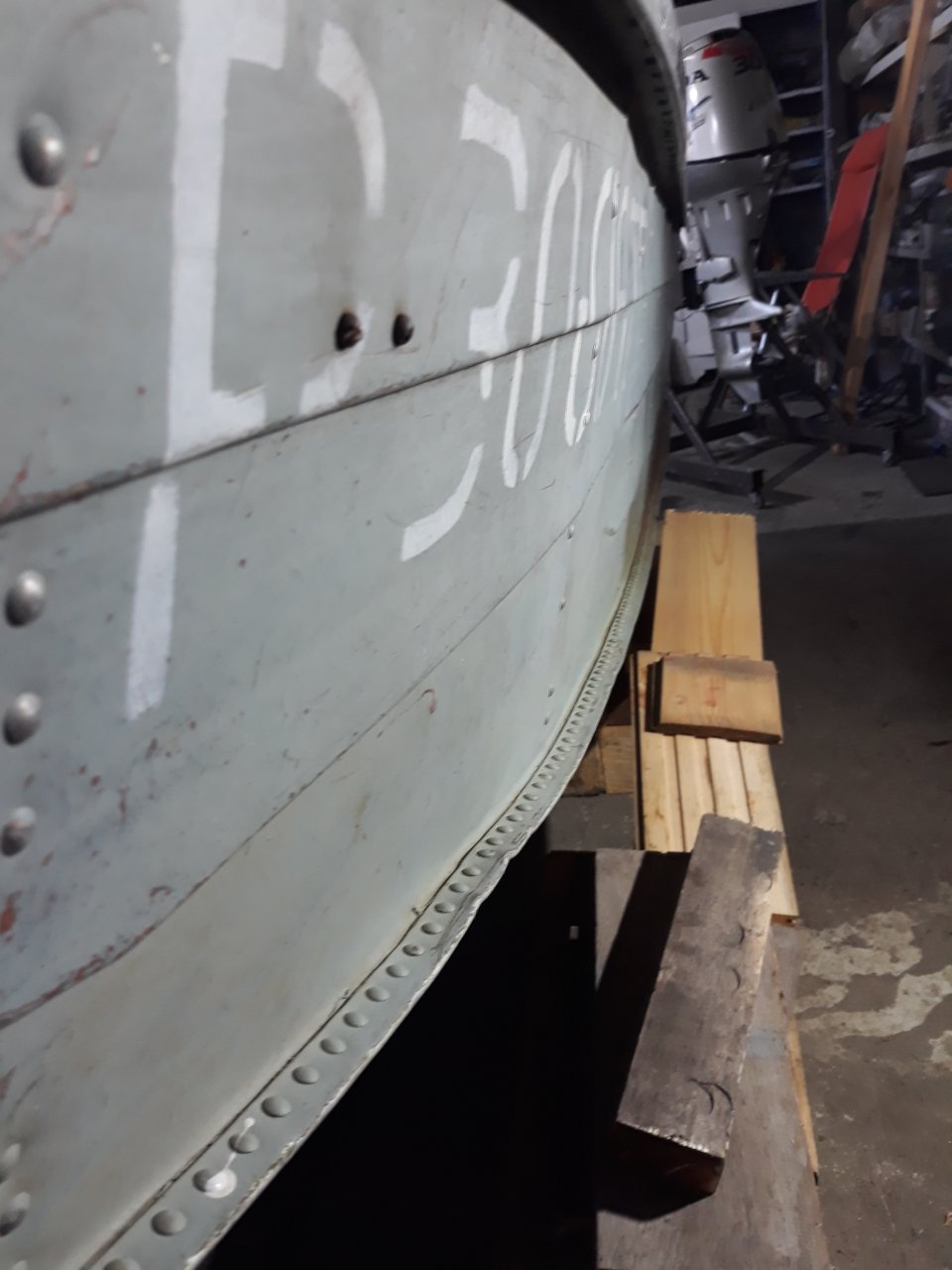

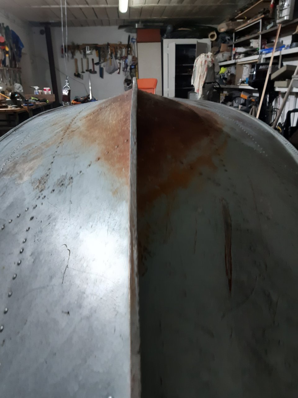

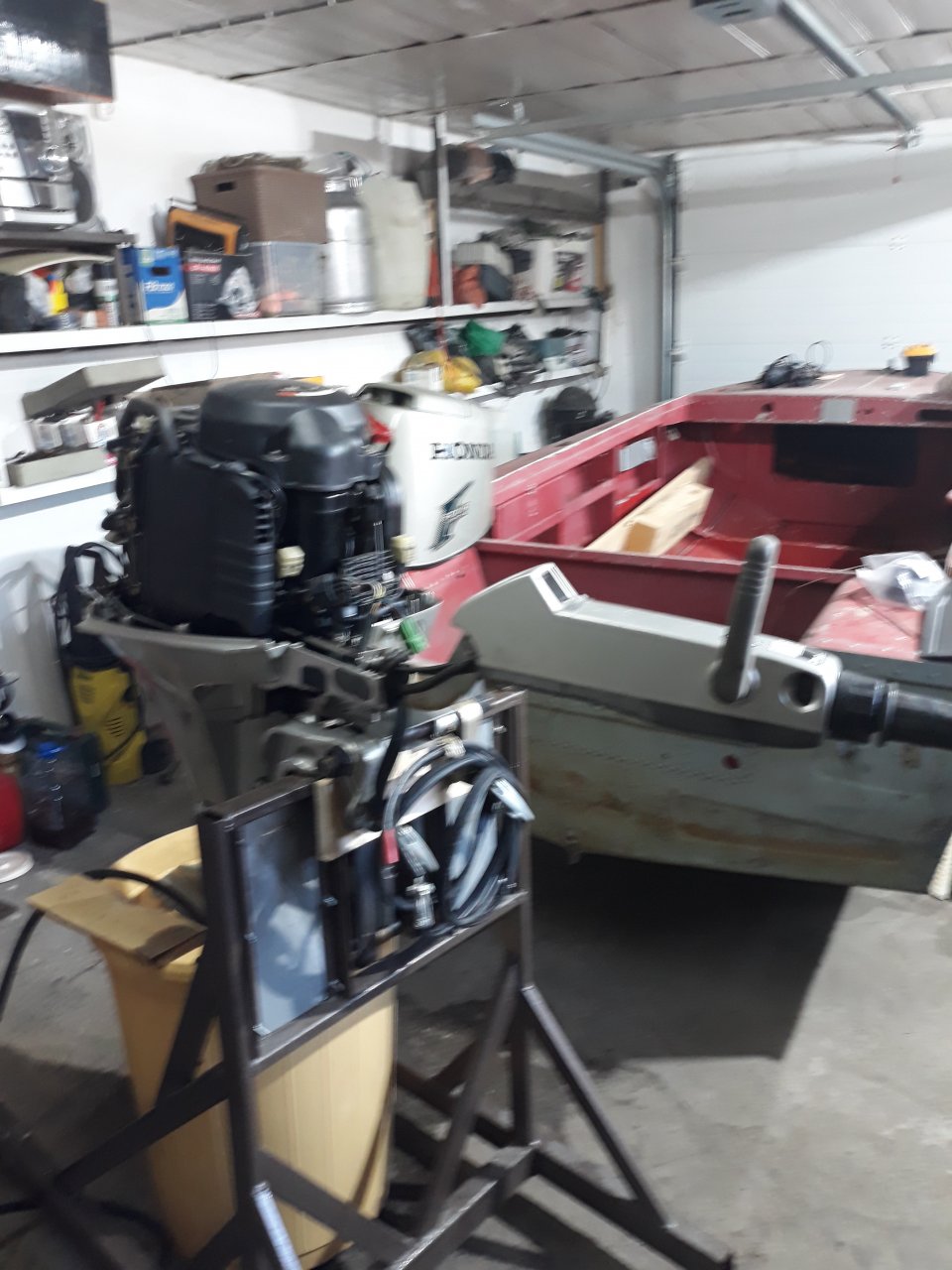

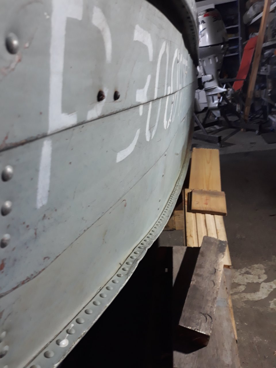

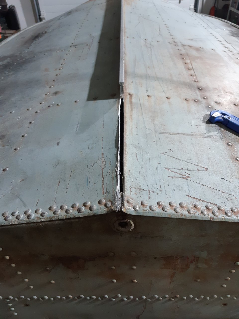

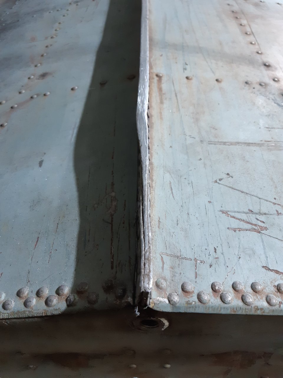

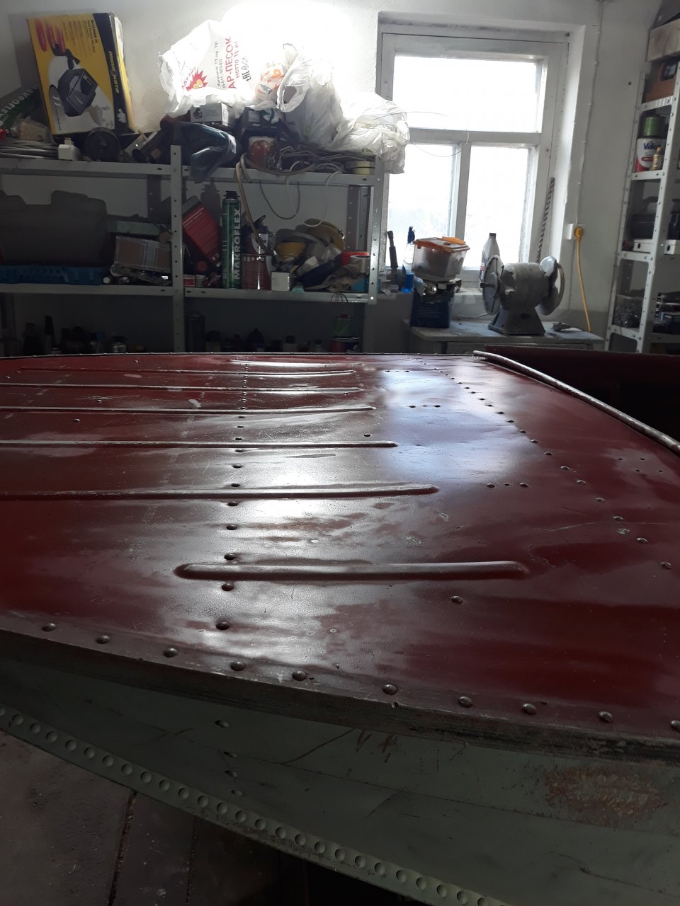

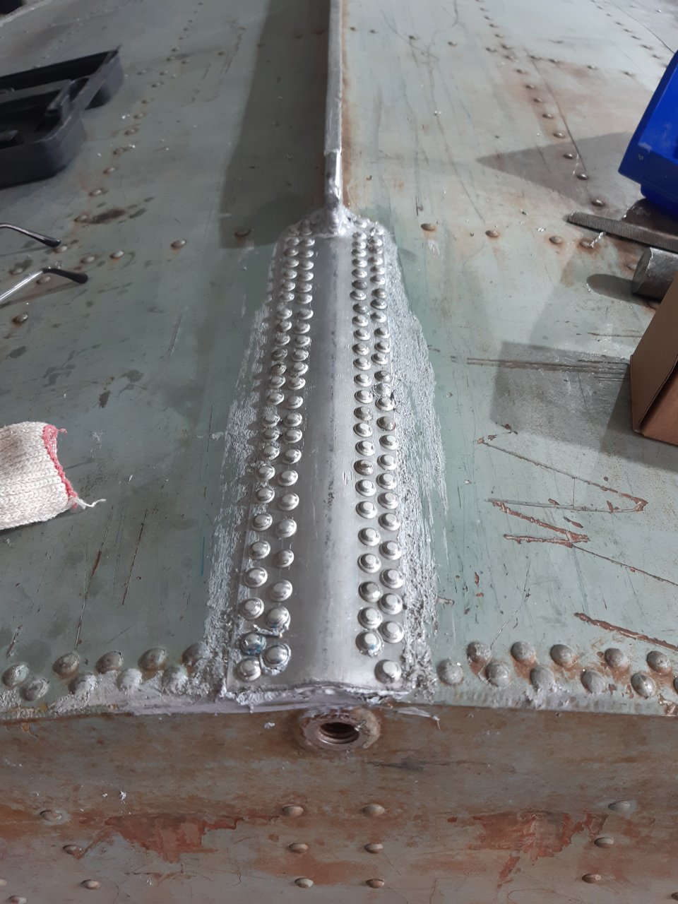

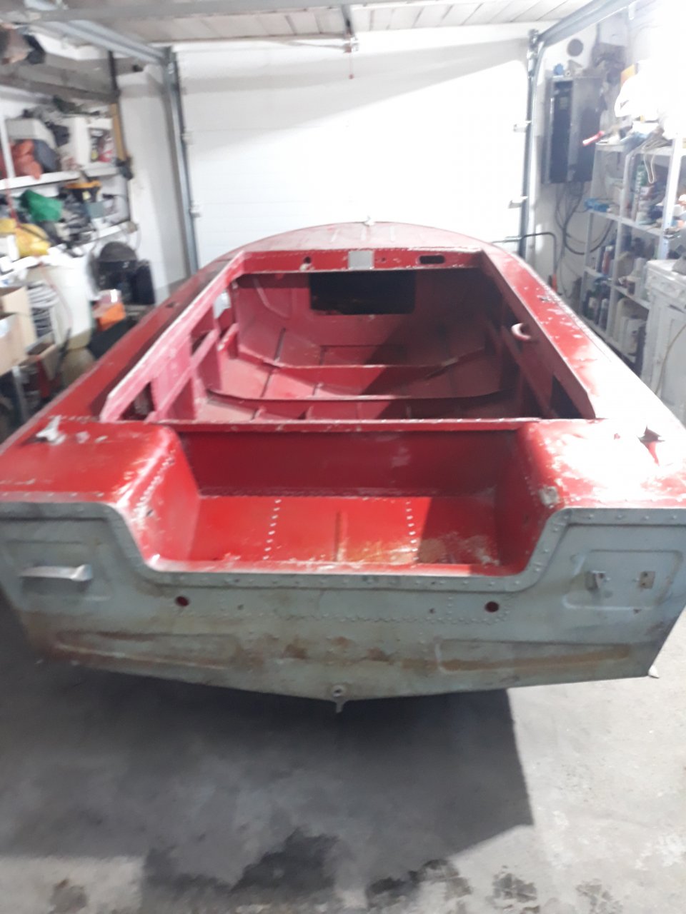

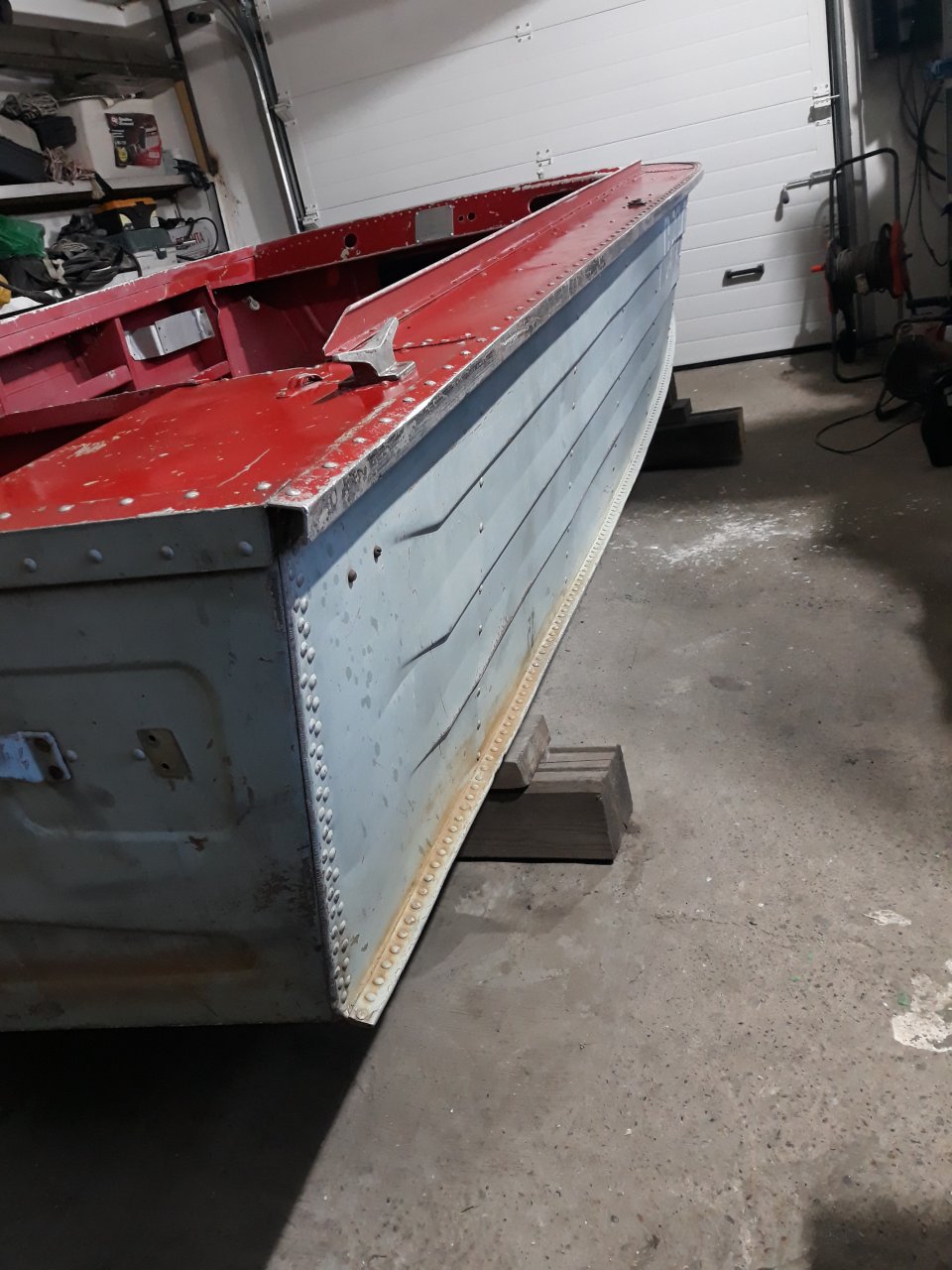

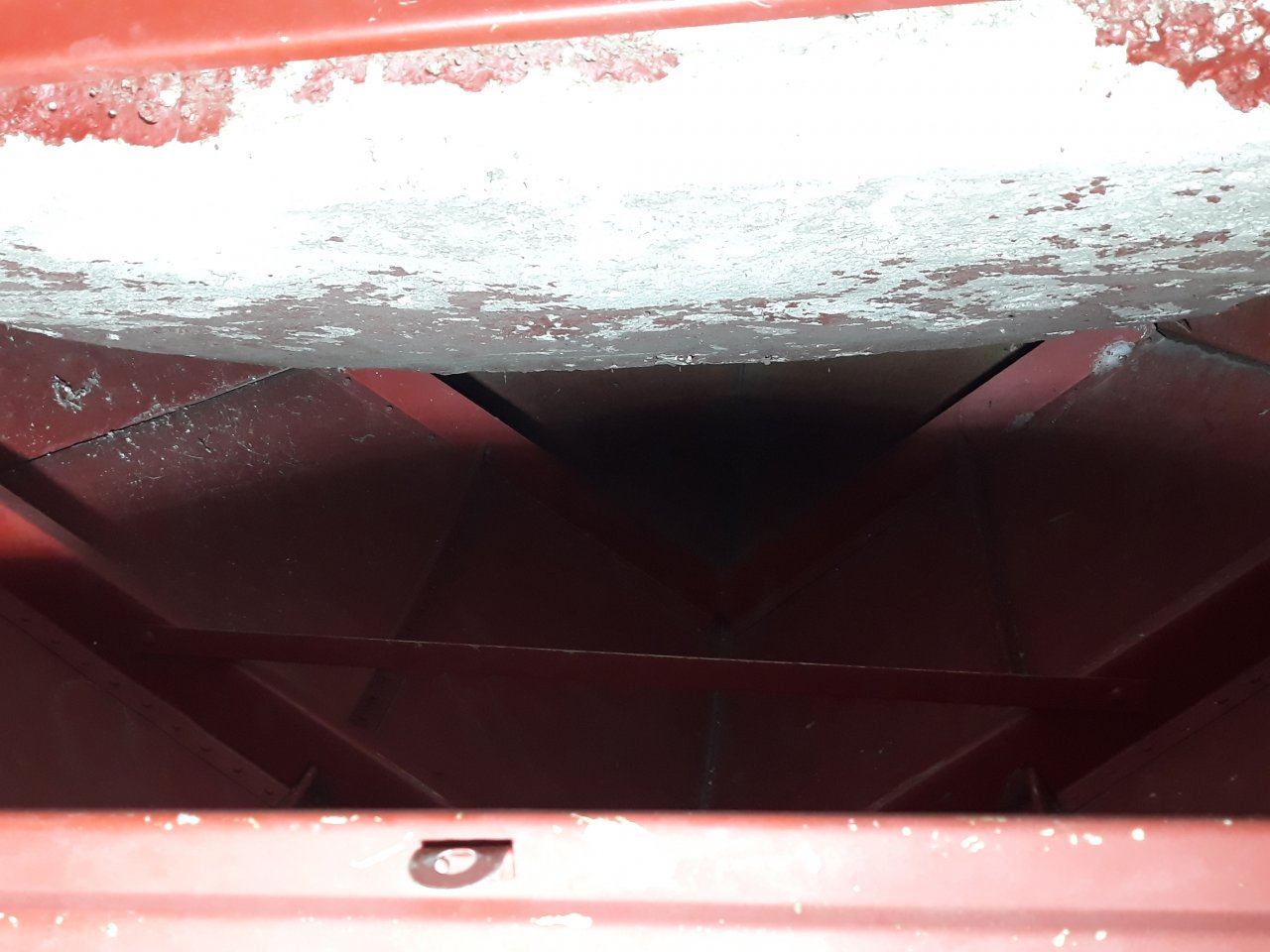

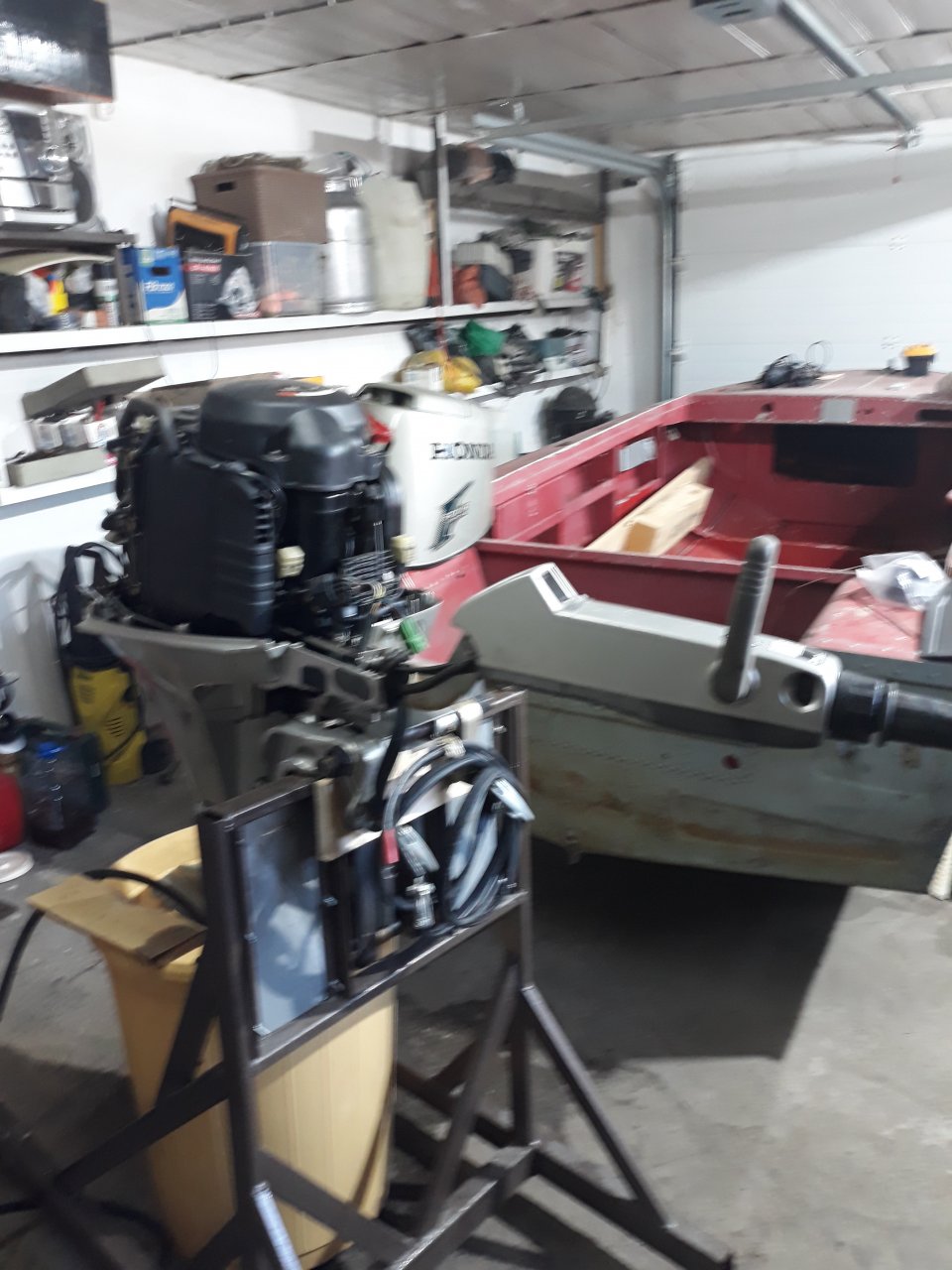

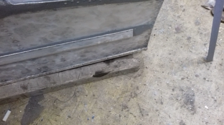

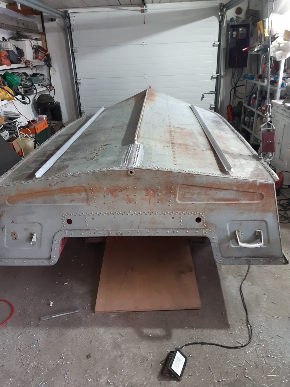

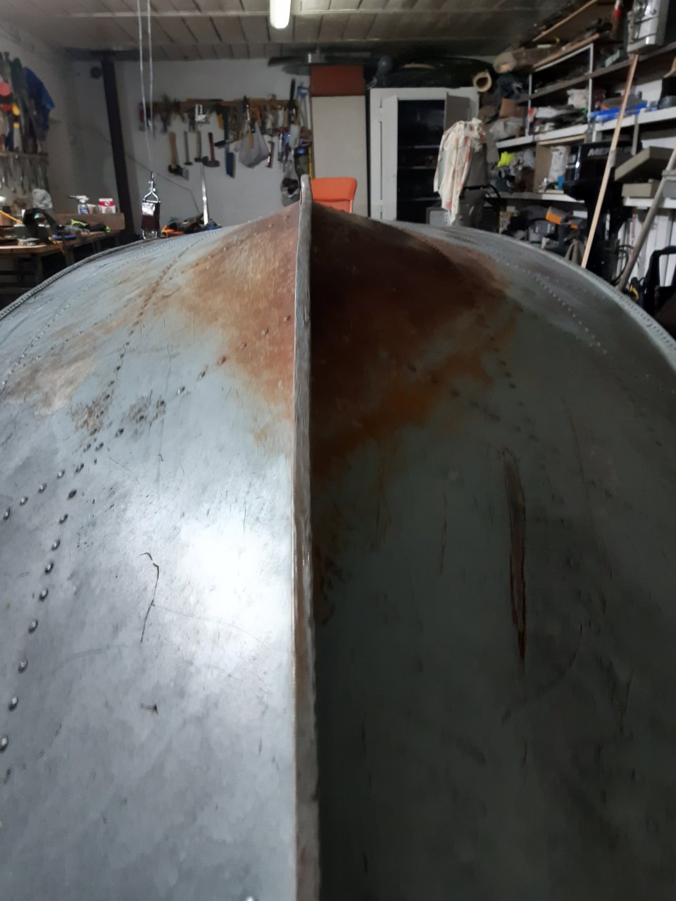

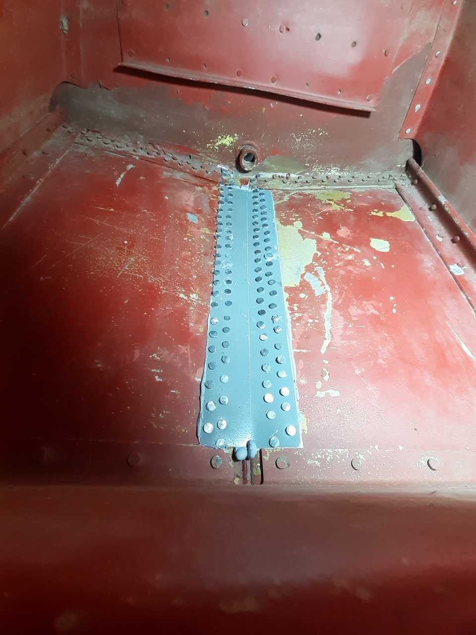

Ну вот дело дошло и до Южанки. Прогресс поставлен на зимовку эту лодку таскать не собираюсь весной на реку и до осени на Томи. Южанку для того что-бы на прицепе куда нибыдь подальше Чулым -100-150 км, Обь-60-300 км. Мотор хонда 30 румпель в Владика 2011г. В плане небольшая рихтовка бортов, скулы и днища. В общем-то все почти сделал остался левый борт. Попытаюсь ничего не утяжелять. Слани, стекла с калиткой, заднее сидение. Попробую на румпеле не понравится, тогда машинка и руль. хотел немного палубу усилить но там остался заводской блок плавучести, убирать руки не поднимаются, усиление транца мотор 73 кг. покраска самый сложный вопрос, найти бы родную краску, прогресс красилт никой за сезон появились пупырушки на днище и к концу сезона скорость упала на 10 км. Стекло заказал в лодка 44 - 8,5 т.р. думаю это будет дешевле чем самому делать. Мотор обошелся в 120 , работает вроде номально компрессия 13, лодка 35. Зима длинная буду потихоньку приподить в порядок. Буду благодарен за дельные советы. Да сломана одна ручка сзади если у кого осталась куплю чтобы ничего не изобретать, да и хочестя чтобы бла как с завода.
