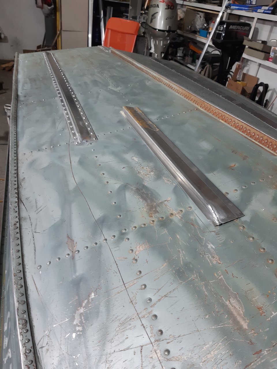

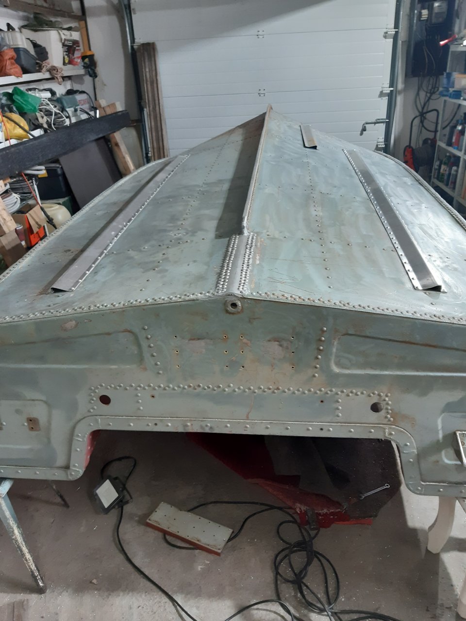

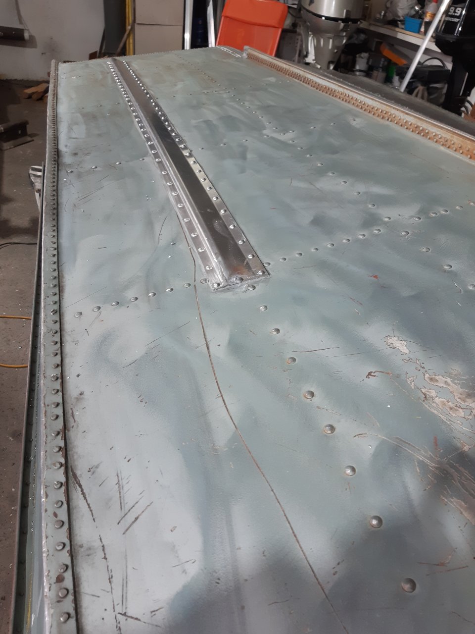

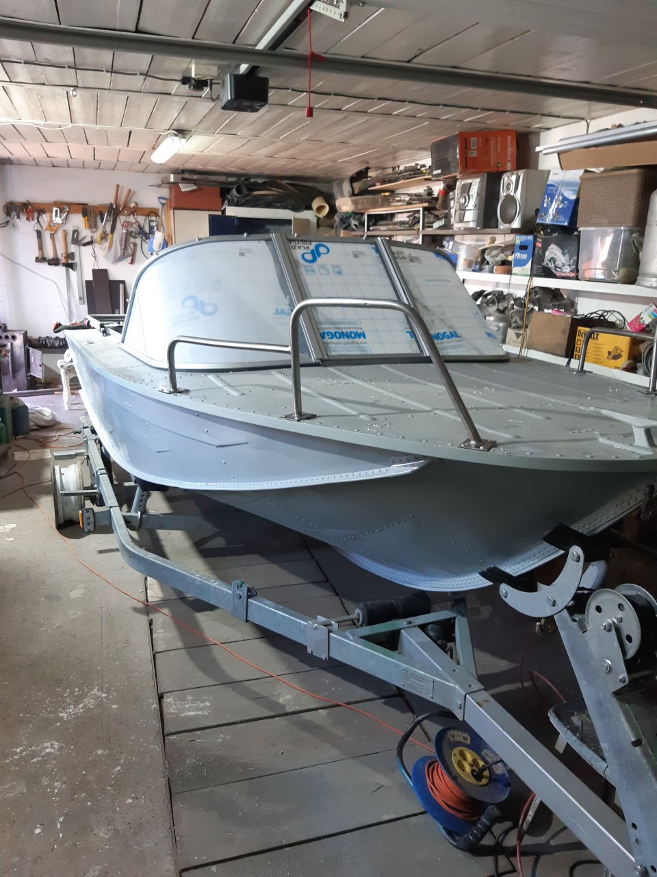

Ну вот выпало время установил реданы. Один вопрос передние надо устанавливать или нет? Пока сомнения не будет ли с внутренними задирать нос. Думаю пока оставить только внешние L- 170 cм.

Вот скажи, нафига ты ряд заклепок ими накрыл? Вырвет, потечёт - что делать будешь?

А профиля из чего?
Не понял как это ряд заклепок накрыл? Реданы такие же как и на прогрессе 4 посмотрел и так же заклепал, плюс еще герметик, и почему их вырвет?
9 747
6 519
Реданы не вырвет. А вот если потечёт заклепка под реданом, это уже не гуд. Я заклёпки имел ввиду.

Борис так они любые могут потечь, а реданы вдоль стингеров заклепано как на заводе такими же заклепками. Даже не думаю, что там что-то потечет. Ну а внутренние реданы я решил пока не ставить покатаюсь так, думаю что хуже от переделок не будет.

Вот именно, что любые могут потечь, а ты их накрыл. Ну ладно, что сделано, то сделано.
Родные заклепки, кстати, вещь в себе: надежные как чугунный мост, но если перетянуты, например в случае деформации корпуса, головка при начале высверливания просто отстреливается с характерным хлопком. Тоже самое может случиться и на воде, если нагрузка становится запредельной. С Д18 такого не происходит, кстати. Они более тягучие. Я не агитирую, просто из собственных наблюдений.
2 113
Вряд ли ряд заклёпок под реданом имеет шанс потечь(если до этого всё было норм), т.к. там нагрузка перераспределилась и в итоге уменьшилась. А второй ряд реданов, имхо стоит поставить сразу.

Батенька, а Вы провокатор, однако.....

Просто передняя пара, поможет\ ускорит выход на глиссирование.
Пусть попробует без них, ИМХО. Они менее трудоемкие и вернуться к ним будет можно впоследствии, а вот отодрать... Все равно через год после спуска будет доводить лодку с учетом недоработок.

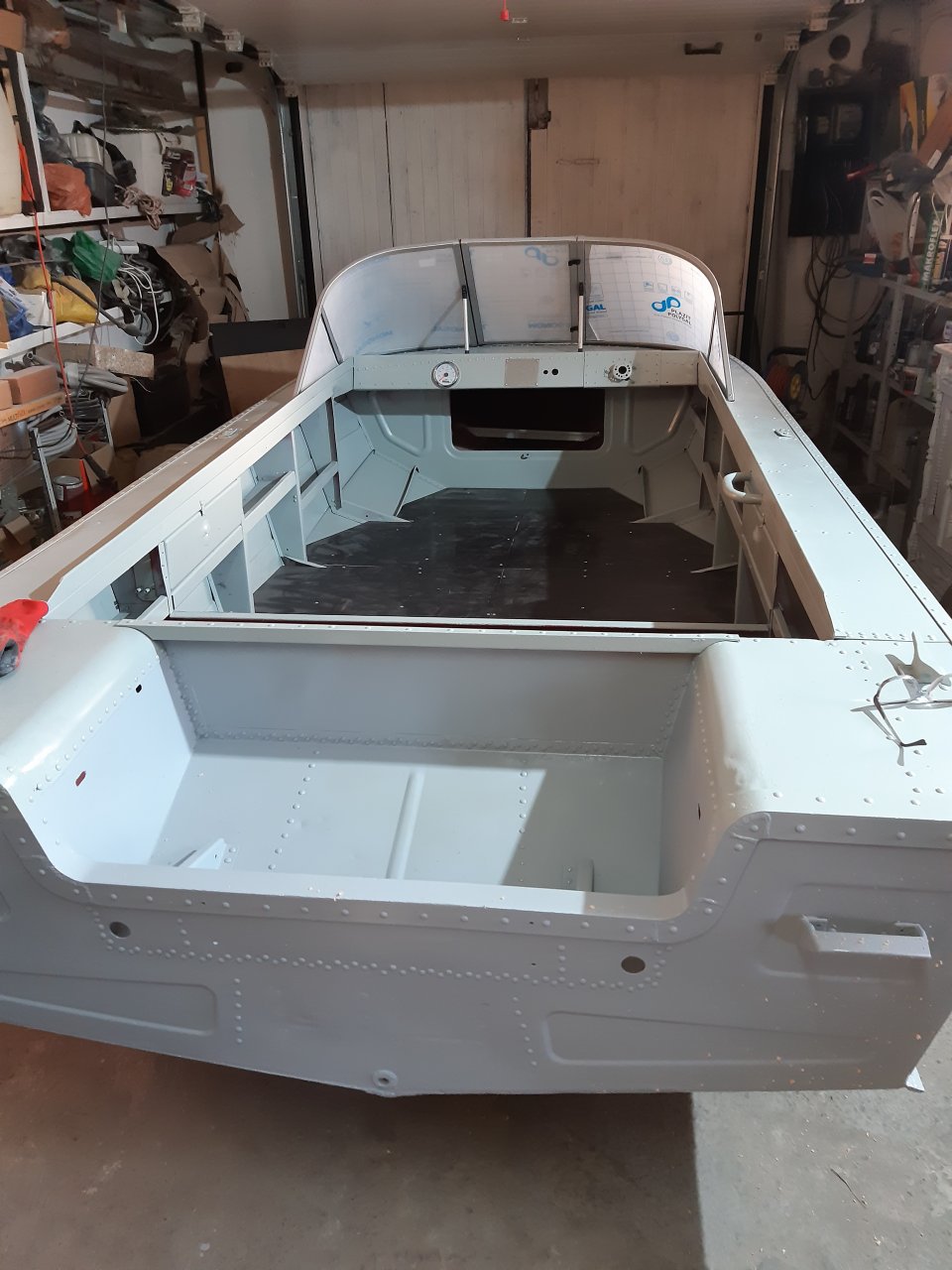

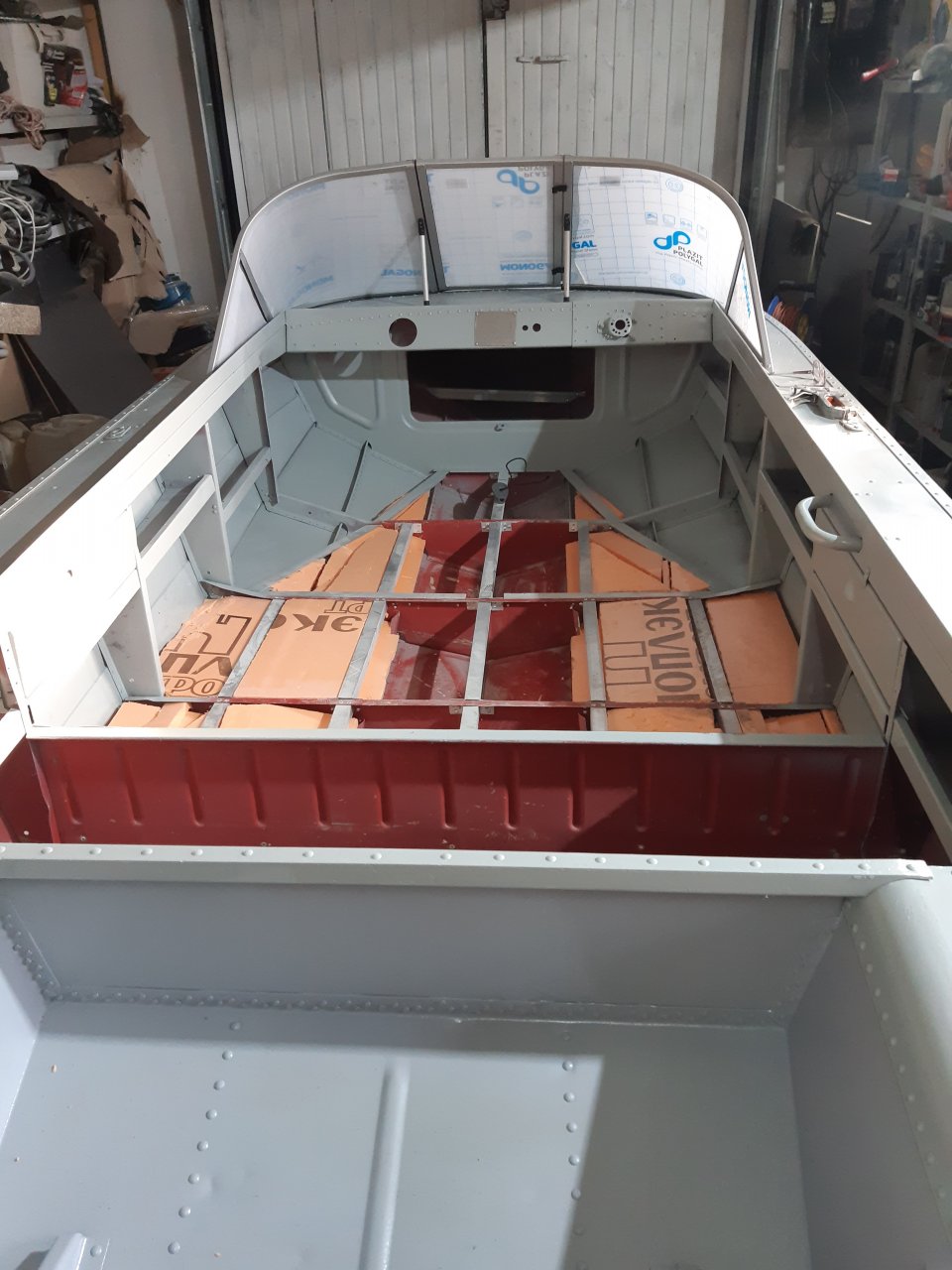

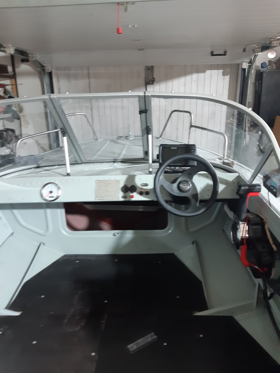

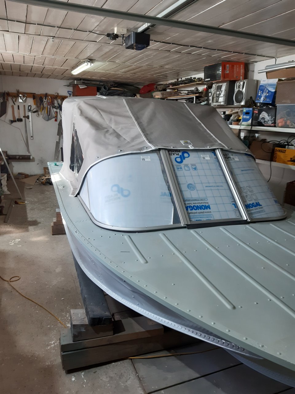

Небольшой отчет о проделанной работе. Скоро спущу на воду потом отпишусь по результатам.
9 747
6 519

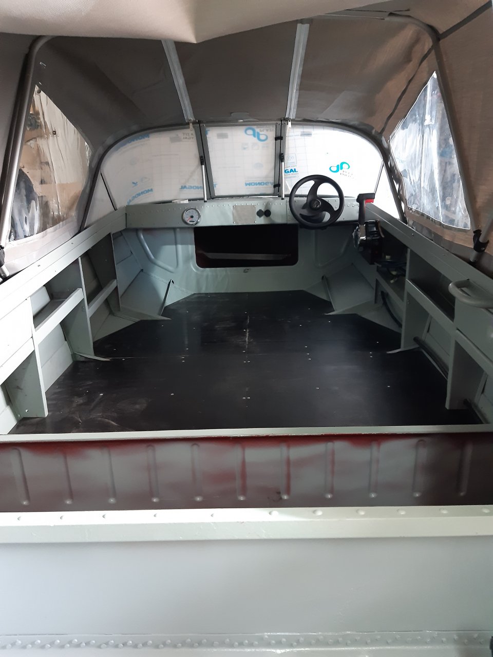

Толь, позволь вопрос? Нахрена такое высокое ограждение на носу? Оно там на фиг не нужно вообще. Это больше морская тема, когда к лодке ПВХ подходит с берега, а она на якоре стоит в сотне метров, ну или причальная. Первая проблема, с которой ты столкнешься - тент. Вторая вязание к корчам, если, например, ты сазана ловишь на Н. Волге. Посадка в лодку тоже будет затруднена. Чаще всего приходится оттолкнуть лодку, зайдя в воду, сесть быстро на нос царственнородной попочкой и развернувшись перекинуть на нос ножки...

Ограждение на носу нужно и проверено уже не раз, у нас не Волга, у нас Томь, Обь и Чулым? А с тентом вроде проблем нет
