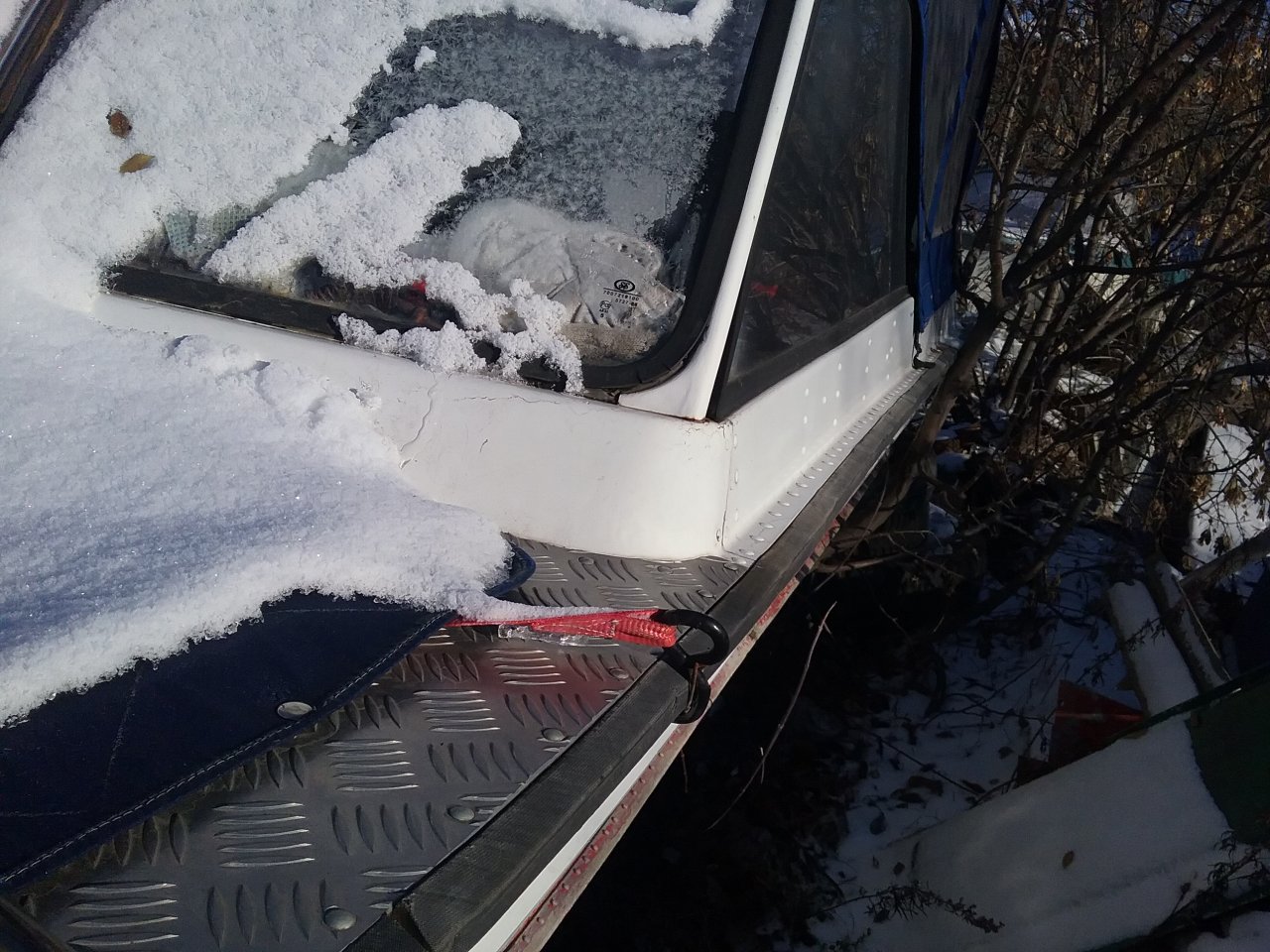

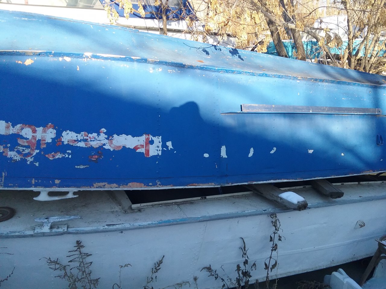

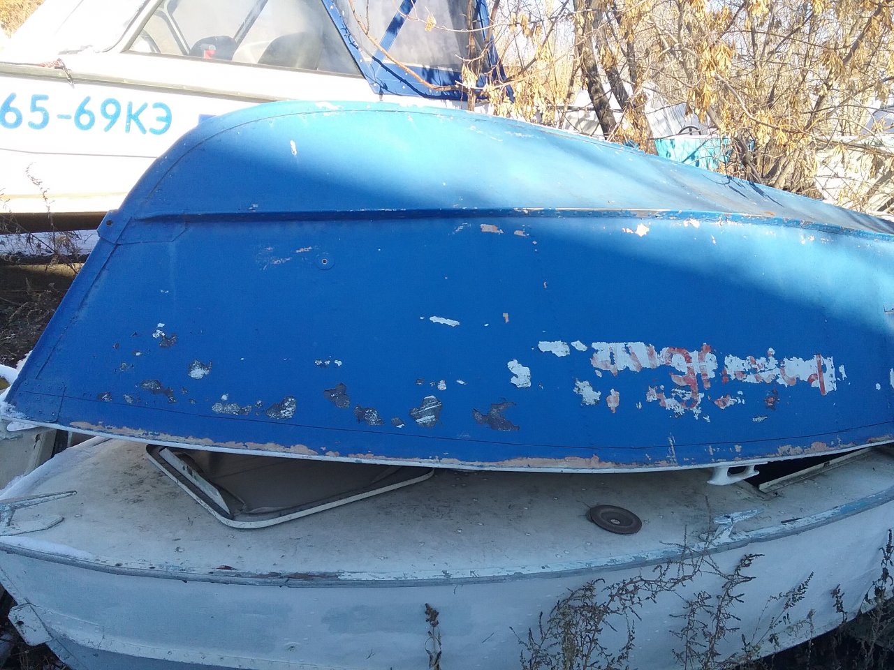

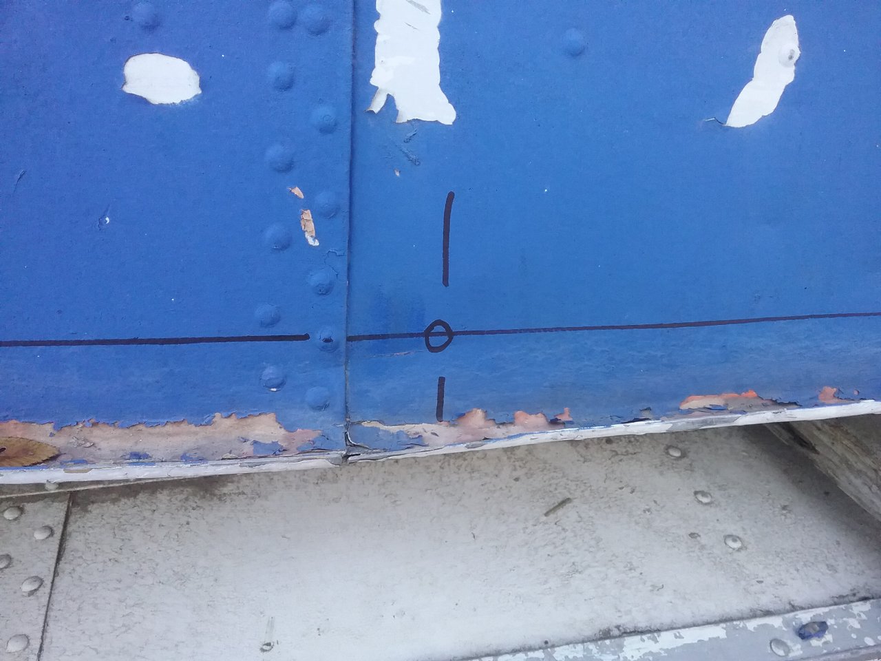

Андрей сначало определись поднимать просто борт и по всей длине или только от миделя к корме или фальшбортом как на 5х казанках , можно от какого то доннора этот фальшборт и использовать , может это будет дешевле, чем из нового листа .
Oleg_samara
18.01.2017
2 892
2 474

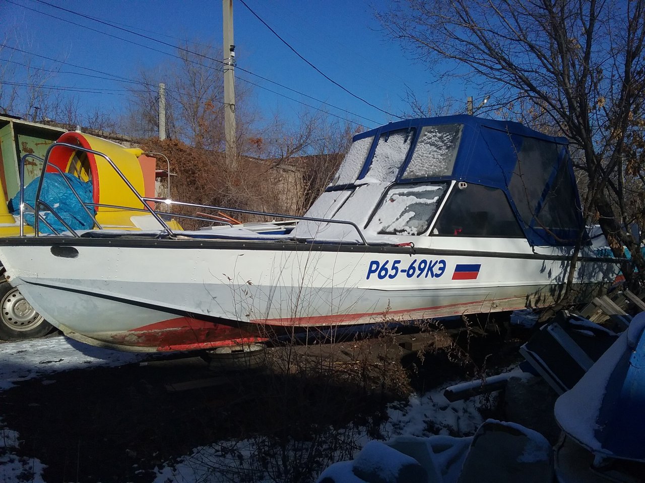

Если просто поднять борт , это проще , достаточно плоского листа ,даже гибка не присутствует . Режеш борт и накладкой (проставкой ) поднимаеш , на шпангоуты тоже накладками . Если только корму поднять собираешся режеш борт до окружности на 3 фотке , а накладку ставиш до переднего листа , в этом случае в корме поднятие не более 120 мм иначе на палубе прогиб будет.
1 887
По всей длинне, на борт и палубу думаю , а нос наоборот зделать в наружу, чтоб волну одсекало, плюс стекло выше станет , и тент, но до лестницы, лестницы останется на месте, а палуба по идеи высота как раз по поручни лестницы будет ступенька, также ступенька когда в кокпит спускаешся,
Думаю выровнить от кормы до поручней лестницы, получится на носу где то + 25 мм
Думал с пенопласта, но ценну сам видел ,сколько пенопласт стоит, космас
Так что остается или клепка или сварка 10€ в день оренда ,плюс листы 1200×3000×1.5мм штуки три хватит ,225€, ну вобщем в 500€ должен вложится,
1 887
Заводскую трогать нехочется , на верх , при том если подымать нос неполучется зделать отбойник для волны, да и донар мне станет под 1000$ так что , выбора немного,
А под конструкцию вызаву как ты вызывал пенный апорат с 2к пеной пусть запенят , плюс жосткость получу и непотапляемасть в плюс загоню,
Надо все обдумывать, как правильно поступить, сча в рейс до нового года, к середине месяца надо решить,что покупать, и главное на сколько правильно поднять, чтоб нелаханутся , что то я смотрю у многих лодках нос в низ а не в верх , немогу понять почему
