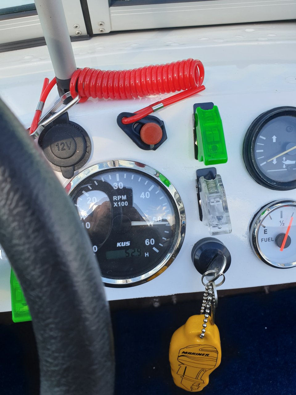

я видел машинку над ней и можно было бы поставить чеку (рулевой" вышел" мотор заглох ) под левую руку это изготовлено супер сугубо мое мнение . повторюсь все изготовлено супер!
Там места нет куда ставить, без нее ходил и жив, просто раз нернул в волну , чуть не наделал в штаны ,решил поставить

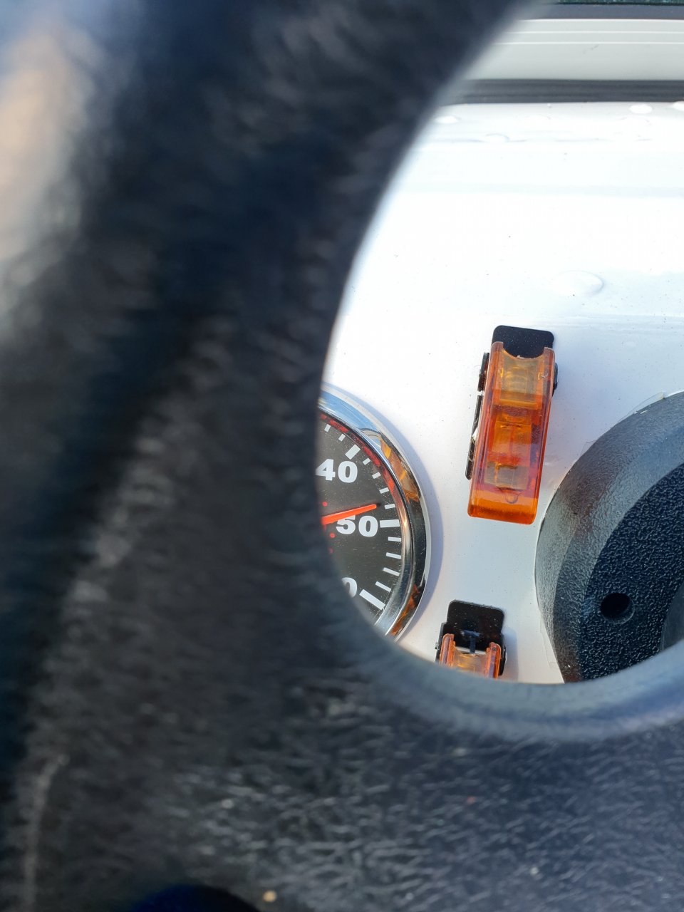

Вырволись с Серёгай, на нашу лужу, хонда с жиклерами от 50тки 4900оборотов 44км/ч что один что с Серым, выкрутил свечи, чёрные караул, сильно богатая смесь, возможно неразвивает обороты или винт большой,
Колупали вихьрь Серого, верхний котел неработает как надо дрынь дрынь дрынь, типо так, но окозалось когда прижимаешь рычаг опережение, котел начинает работать четко, завтро короче настройка моторов ,и заново
