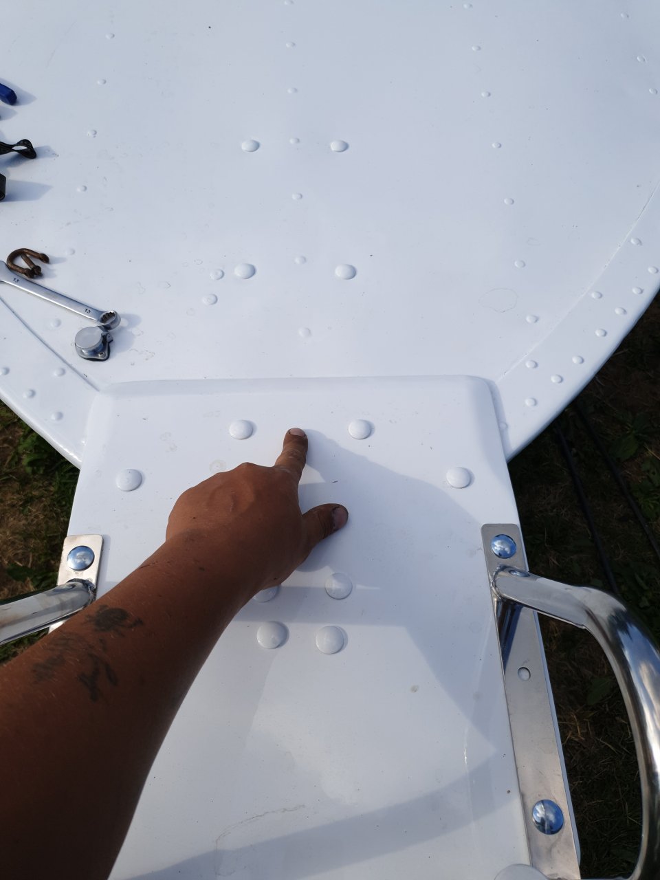

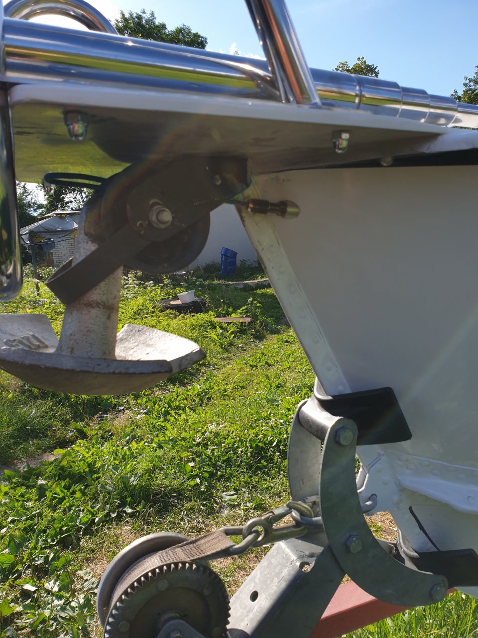

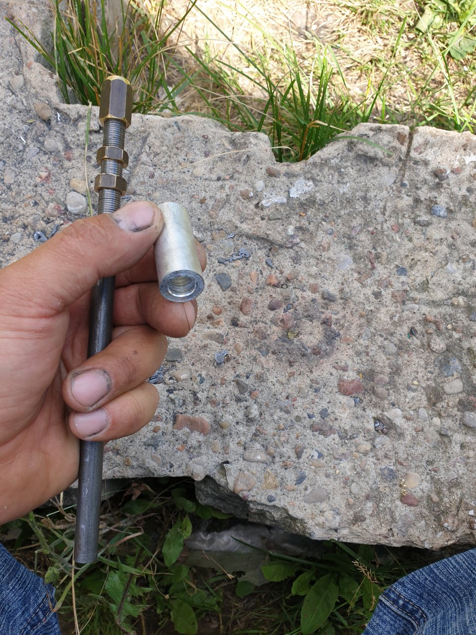

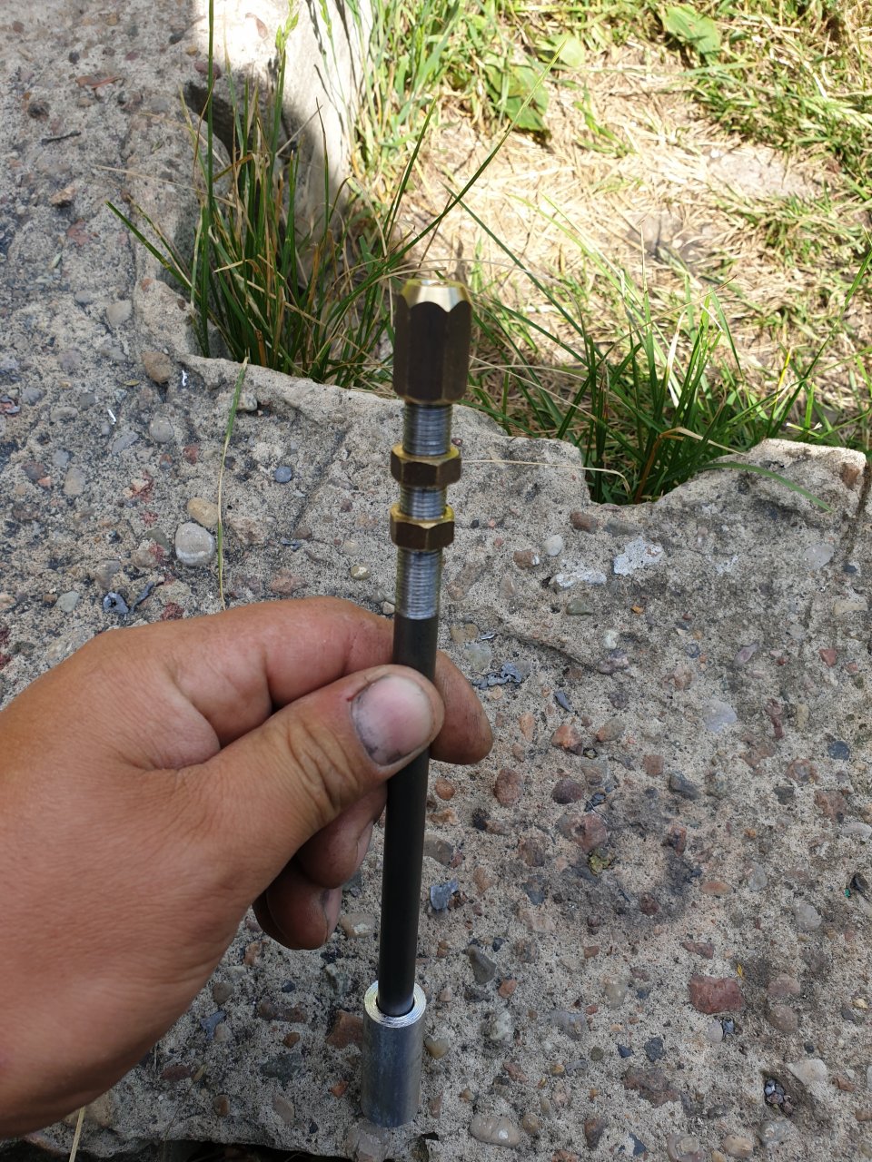

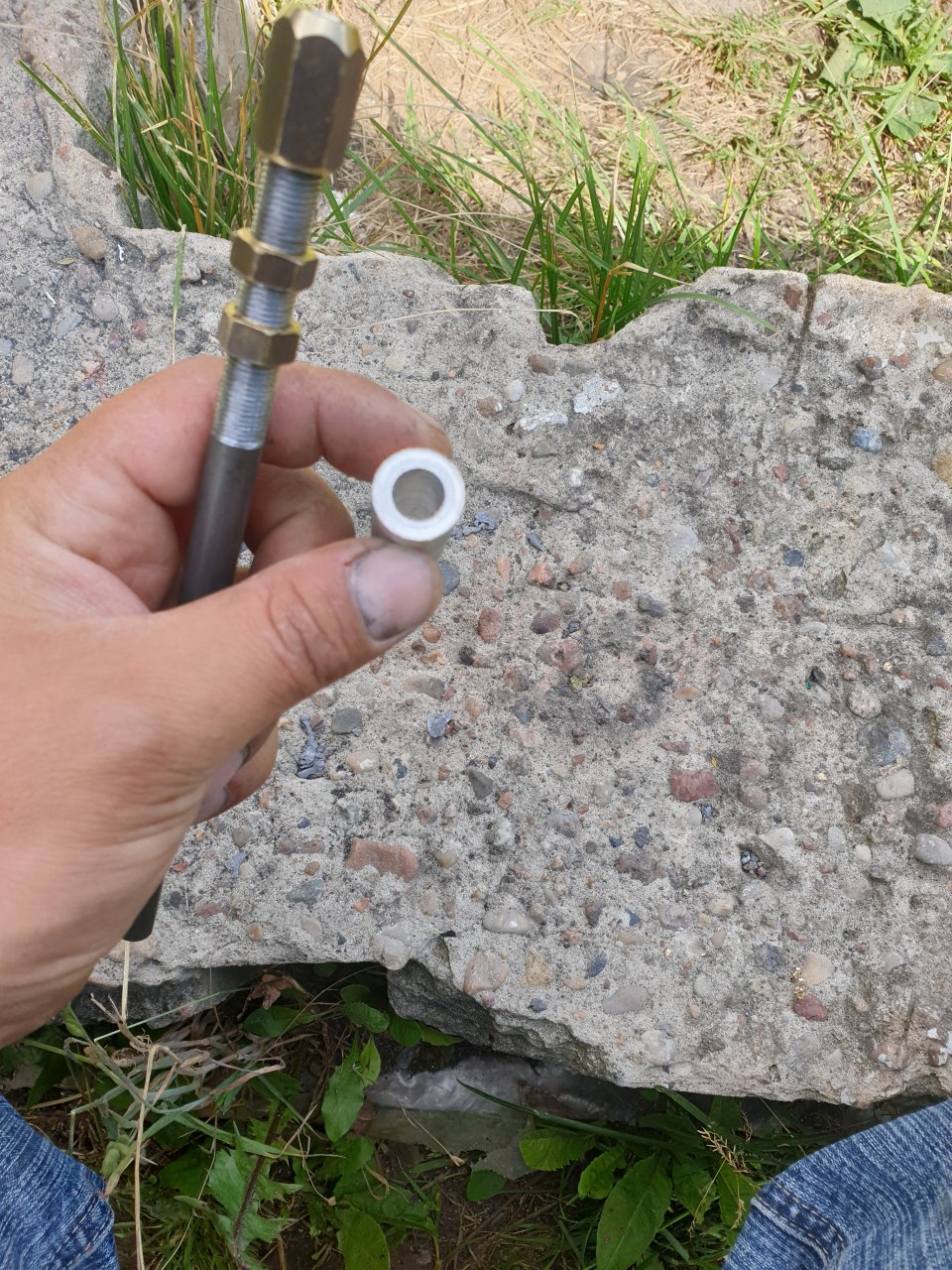

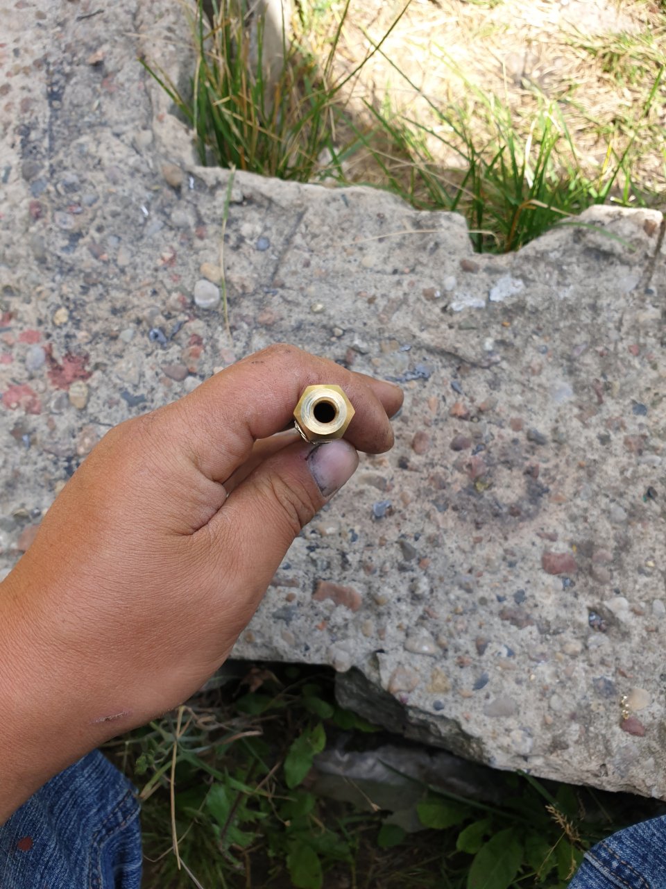

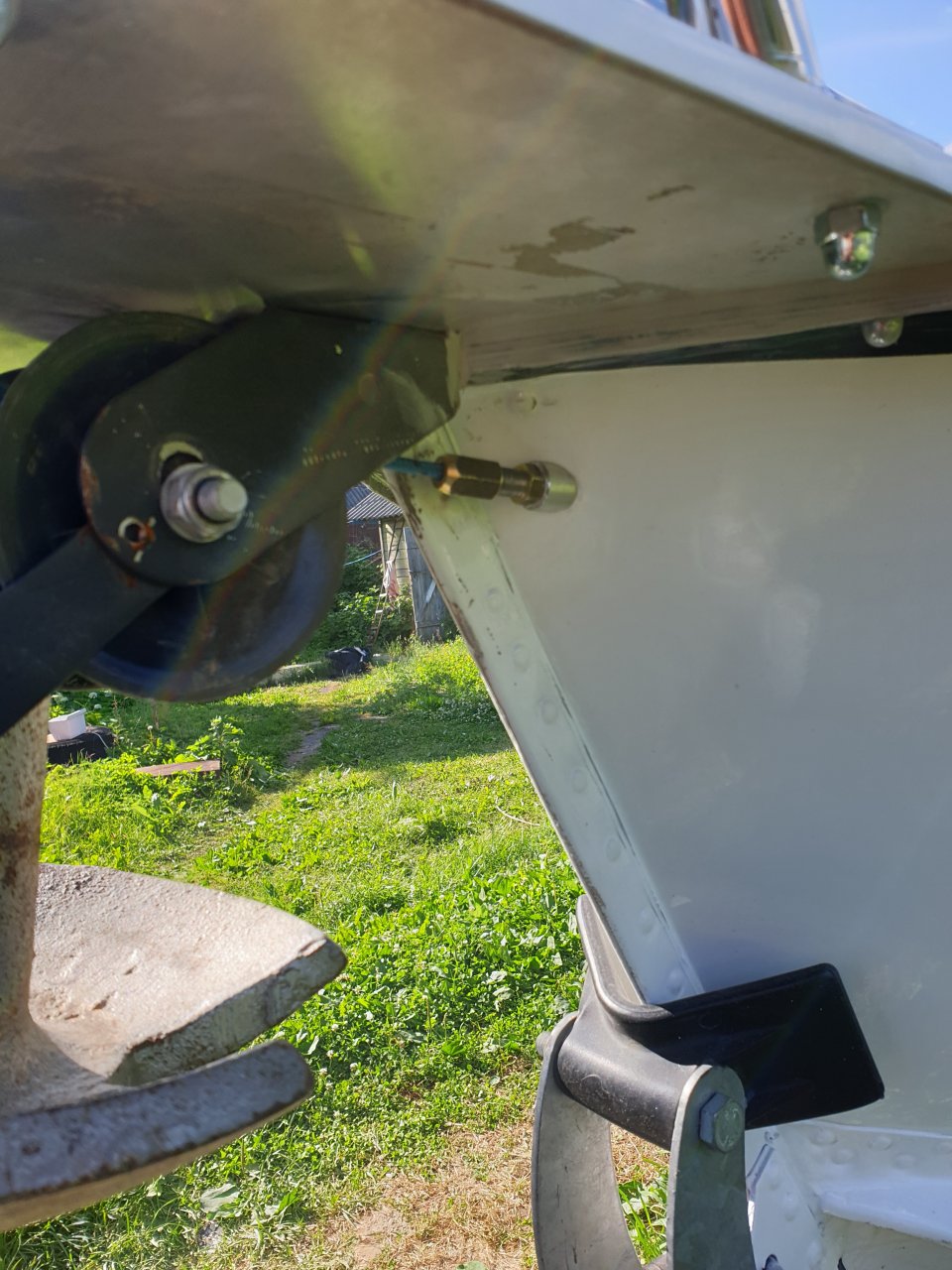

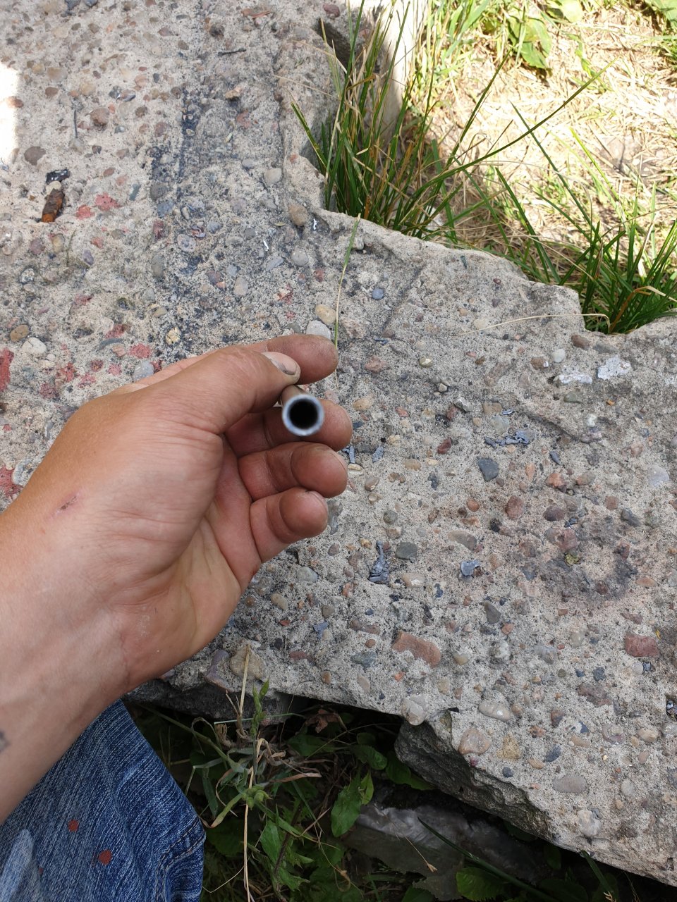

Решил проблем с лебедой, фунциклирует пока нармально, входное отверстие 5мм(чтоб вода и грязь непопадала) , трубка отверстие 7мм, наружний диаметр 10мм, почти в конце приварина плостина , и закреплена но два болта 8мм,кароче кто видел как устроин трос ручника газ 21 поймет

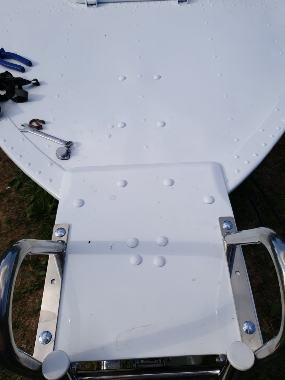

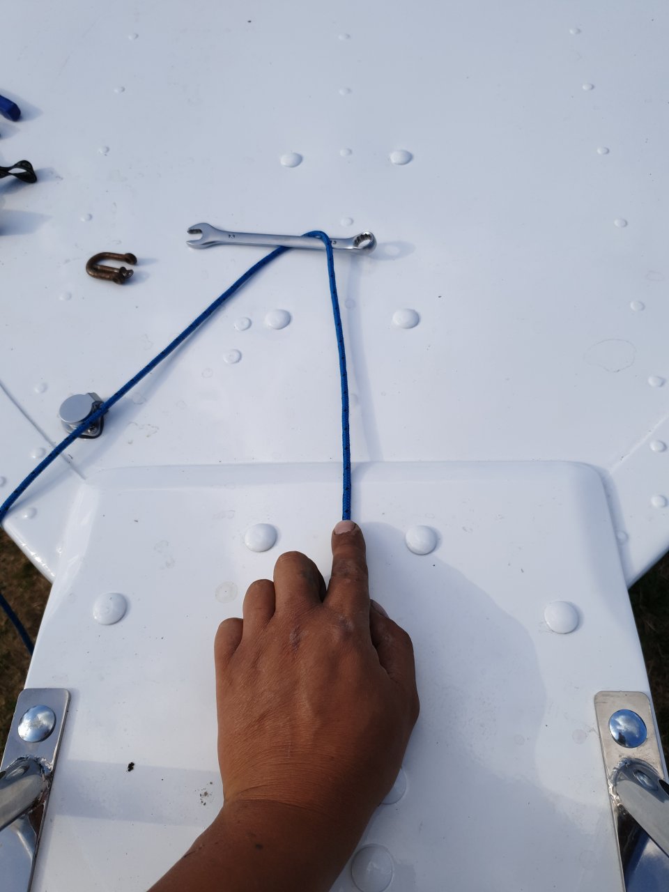

На первом фото видно четыри шляпки болтов, те что подальше , эта сама лебеда прекрепленна вверх ногами к четырем провелям 20×20×2 , бутерброт 40×20×2 на каждой стороне , идущие до самого форштевня, так как по середине в прогрессе 2м уголок тридцатый, на втором фото преклепленна плостина на бутерброд 40×20×2 , и к ней приварина трубка, напровляющая, как в газ 21 трос ручника :drugi:, на третем фото ключь это катушка на лебяде

У тебя фал под ролик никогда не попадал? У меня пару раз было.
Борис, я больше боюсь чтоб вода непопадала в форпик, если будет то отверстие надо 4мм делоть ,переточить переднюб гайку
9 736
6 500
Я про роульс. Доступ из лодки к нему площадкой перекрыт. Если будут проблемы, как вариант, сделать откидную крышку. Доступ к самой лебедке удобный?
1 886
Нет неудобный, но терпимый, ремонт делоть можно, к роульсу тоже проблем нет , лег на лодку и крути , только нах ненадо,
