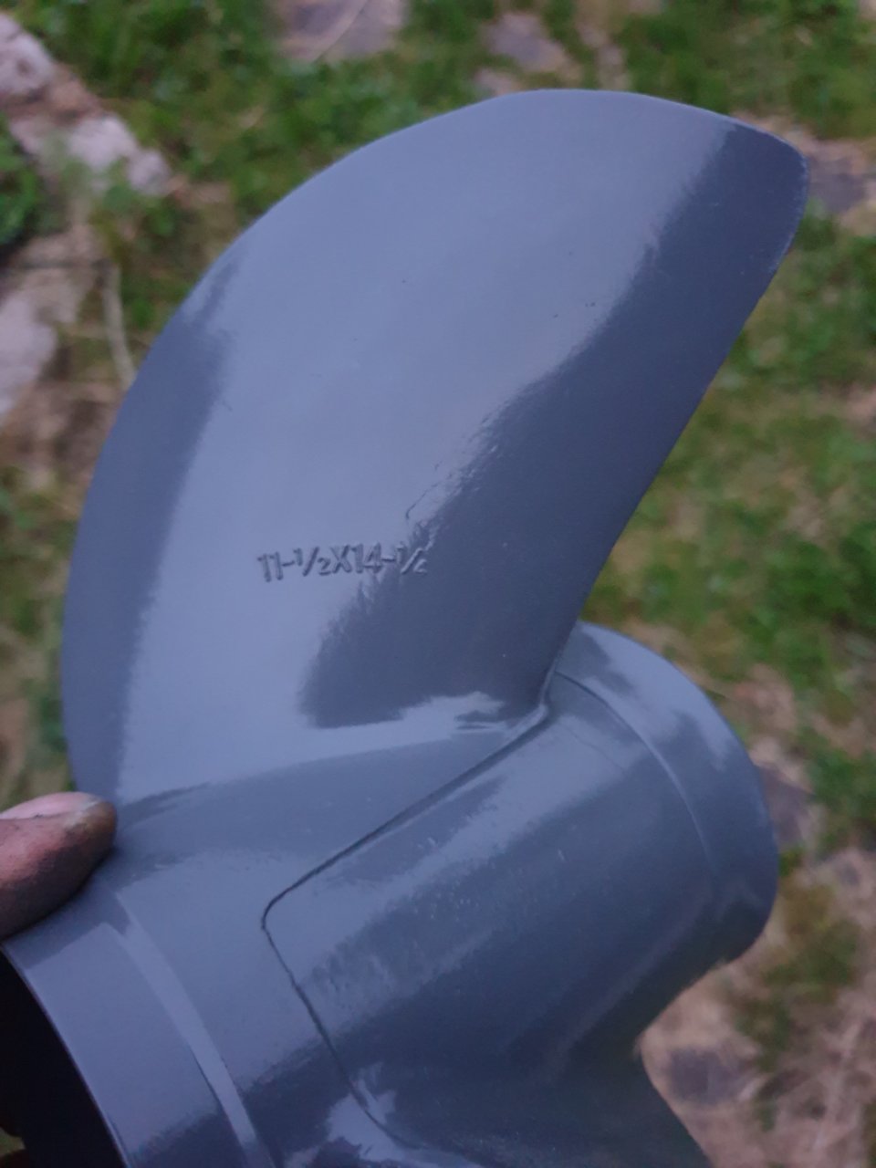

А может и не париться особо? Лодка тяжёлая вышла, скачиваемая поверхность большая. Прибавишь 3 кмч на максималке... Тебе не так принципиально с расходом 4т, я хожу в крейсере 4200-4500, в районе 40-42 кмч с полной загрузкой и пустой. Разница в скорости не принципиальна в этом режиме. Расход радует. Тринадцатый маленький раскручивается до 5200, одинацатый большой 5500 с полной загрузкой, иногда небольшой перекрут возникает. Правда сегодня ещё двенадцатый большой прикупил. Посмотрим, что будет с ним.
Больше 53 в одного на разгоняется, полностью загруженная идёт 50. На большом грузовом ее заметно сильнее выдавливает из воды, мотор в более вертикальном положении и прохватов практически нет.
Вчера сына тягал на грузовом на доске, так он с ним подняться не может - фал из рук вырывает. Поменяли на скоростной, и все получилось. Он плавнее.
Я к тому, что если решишь с винтами играться, помимо шага роль играет и диаметр. В литературе встречал, что этот параметр мало на что влияет, но у меня не так.

Новый винт был расчитан на 50 лошадей ну на 45 ,но никак не на 40, пока невышло , если добьюс 50 то новый винт будет идеал, он и так себя хорошо показал, закажу зимой 13 тый, он 120€ в японии стоит

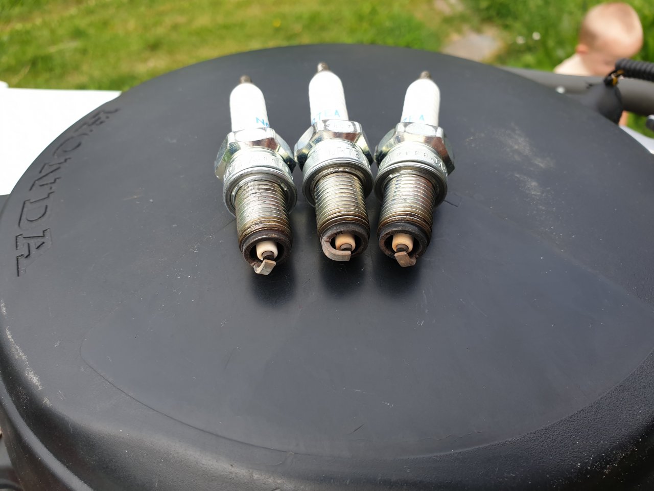

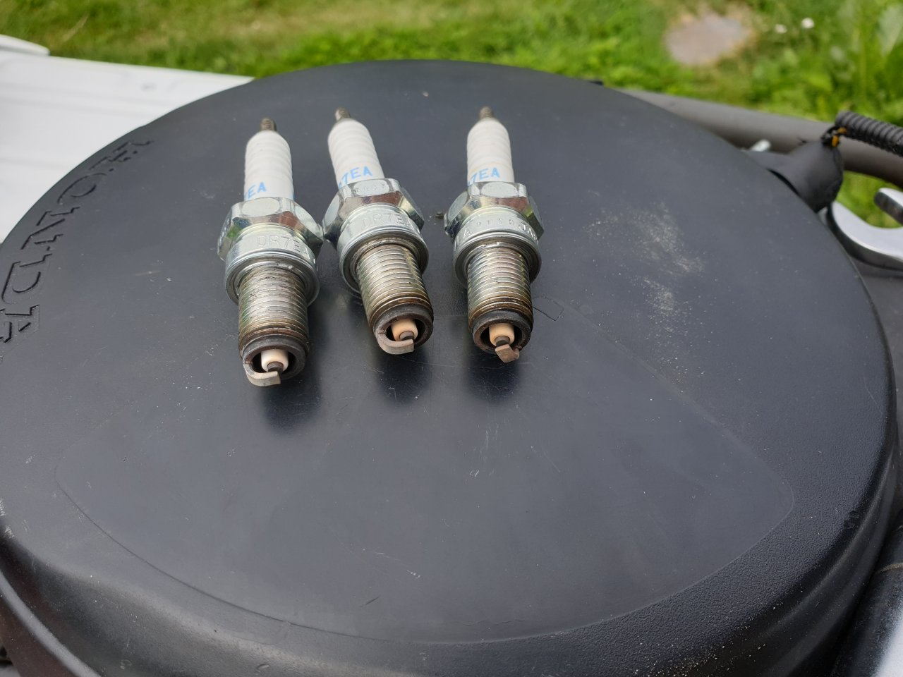

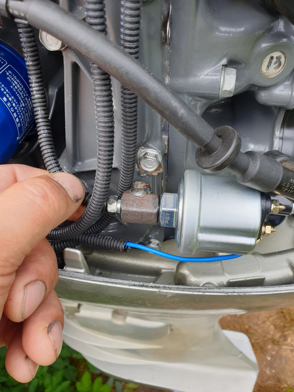

Беднит верхний карб, и лопнуло крепление датчика давление,
Это потому, что у тебя номер 13 на моторе нарисован маркером :crazy:. Разберешься. Ведь только на воду вышел.

Это компресию меряли ,перед продажей, с первого раза после разбора карьбюраторов ну никак синхроннасть настроить, и карбы до конца

Как так, это ж ХОНДА? :hahaha:
И что? У неё же раздельный механический впрыск, настраивать надо, а я есче и с жиклерами играл, так что с первого раза ненастроил, темболее синхранизацию делать надо после каждой снятии карбонов , так что хонда рулит
