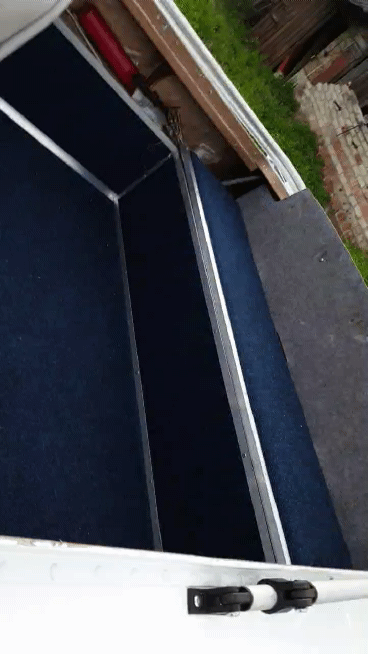

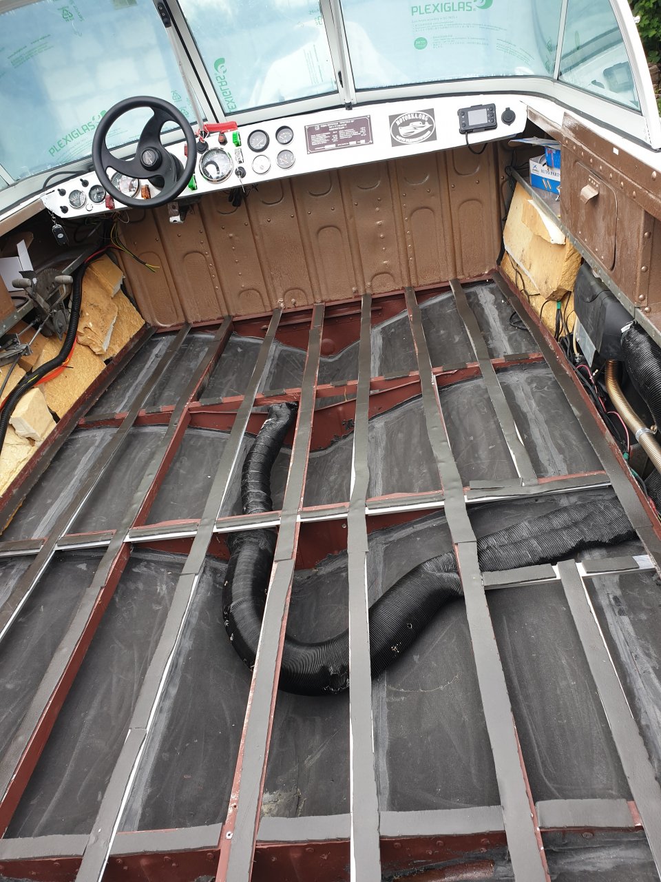

Салон ,бельгийский ковралин ,прорезинненый, пох ему, приклеенный на пол 2мм д16ат, и по бокам 1,5мм амг2, рундуки (спасибо докеру), 1,5мм амг2 по кругу, низ верх 9мм фанера бакелит ,, под полом спленн на таурах и уголках , чтоб незвенел пол

Рундук с сидухой не взвешивал?

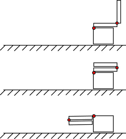

Я немогу спинку доделоть , точнее незнаю как :?:?:?:?, и неодна же ,,,,,, неподскаПосмотреть вложение 182466жет
Рассмотри вариант складывания заднего дивана на авто ОКА. Очень удобный. Тебе должен подойти. Сперва на петлях падает веред спинка, а потом вместе с сидухой снова на петлях опрокидывается вперед, открывая доступ к сундуку под сидухой. Довольно просто. Только с фиксацией спинки в разложенном состоянии помудрить. Как то так...
Тут ещё и столик откидной может не плохой получиться
1 885
Это конечно идея, но вот с окой в республике ебанусии проблема, и есче одно но , тент пошит, высота спинки тоже проблему создаст,
Я не рекомендую сам диван от ОКИ. Там и спинка высокая слишком. Просто принцип интересный.
Так в том то и проблема, что саму спинку надо зрабить, а принцеп думаю такой же как и вы предложили, ловочка так точно крышка рундука уже, вот только спинка проблем
