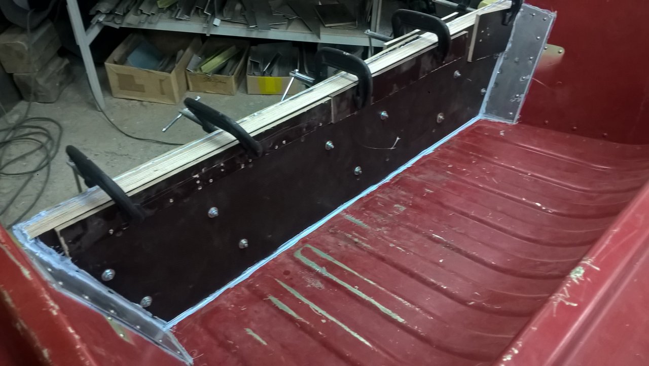

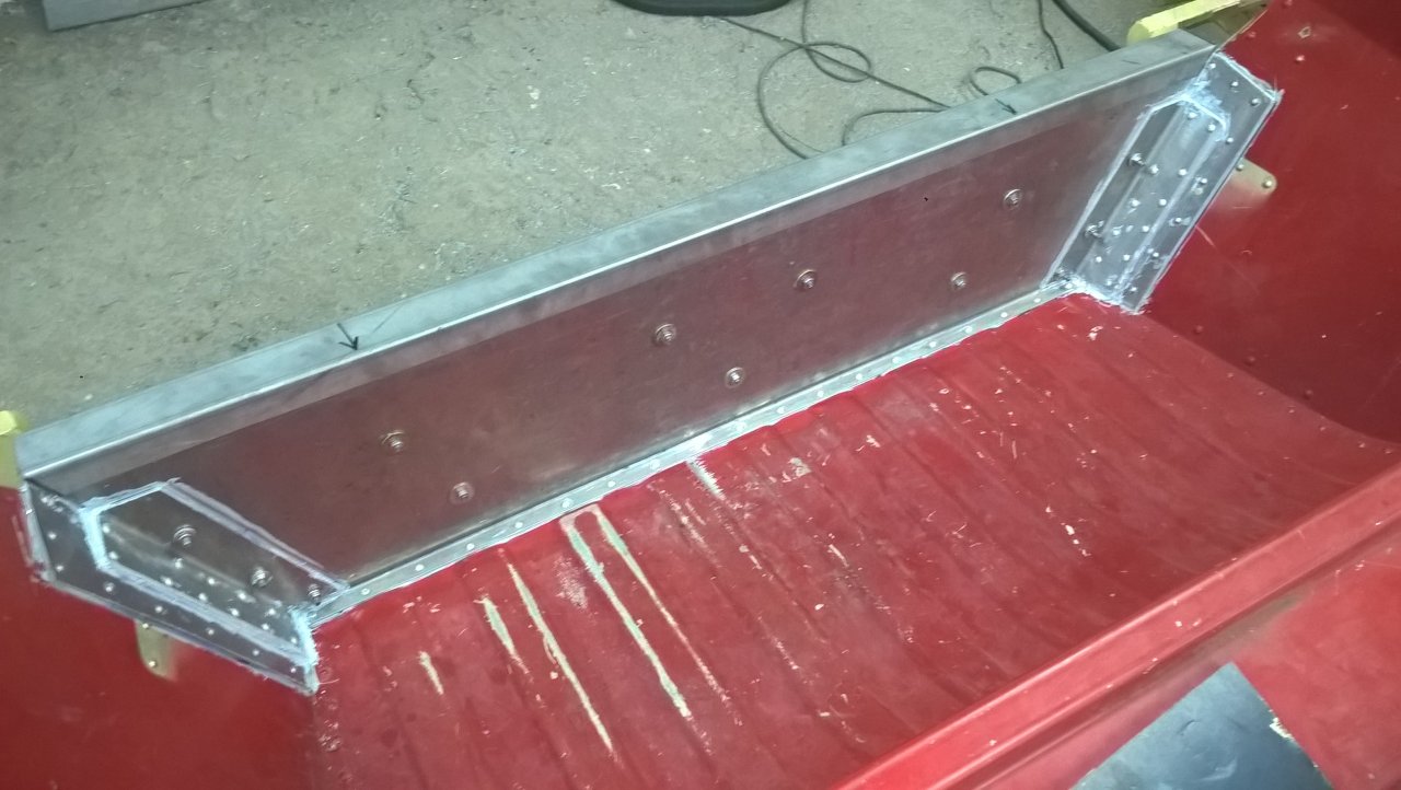

Родное корыто вообще срубать, по хорошему надо. И делать ровную площадку.
Все равно у струбцин "крючков" нет.
Зато так удобно будет там внизу!:good:

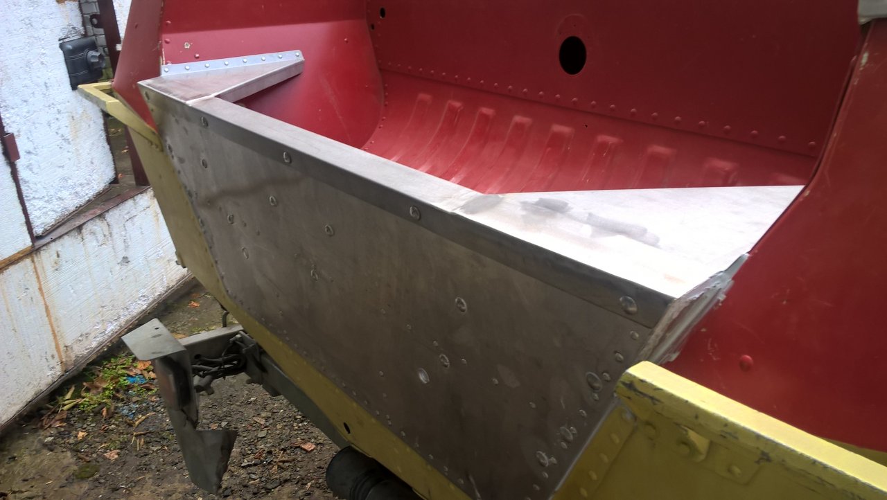

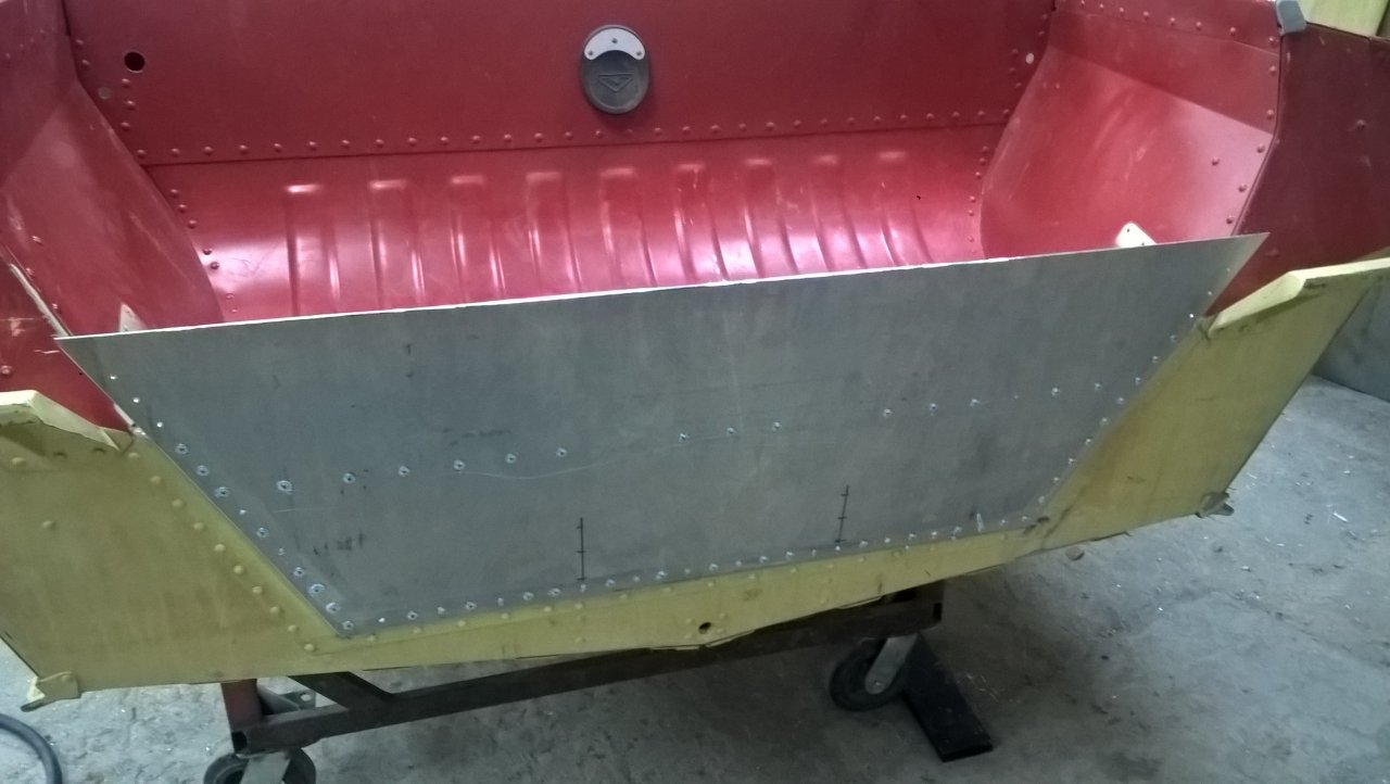

Ребят подскажите казе нужен ремон фарштевня ! Вопрос как отверстия то в старые попасть ?
с494
14.03.2010
3 943
790
Сейчас Прогресс 4
Сейчас Джоник 50(70) 3цил
Поверх старой накладки положи новую и закрепи редкими клепками.
Старая же герметична, цель прекратить износ ее. Вот и пусть наружняя трется, а старая держит.

Понял спасибо .

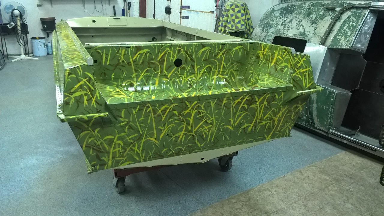

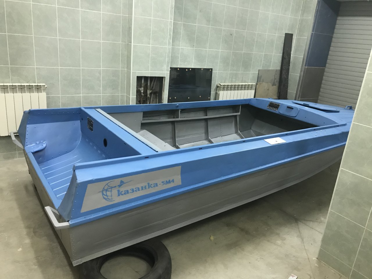

Мотор продал , спасибо за советы лодку покрасил теперь ещё одна Казанка стала нарядной.
