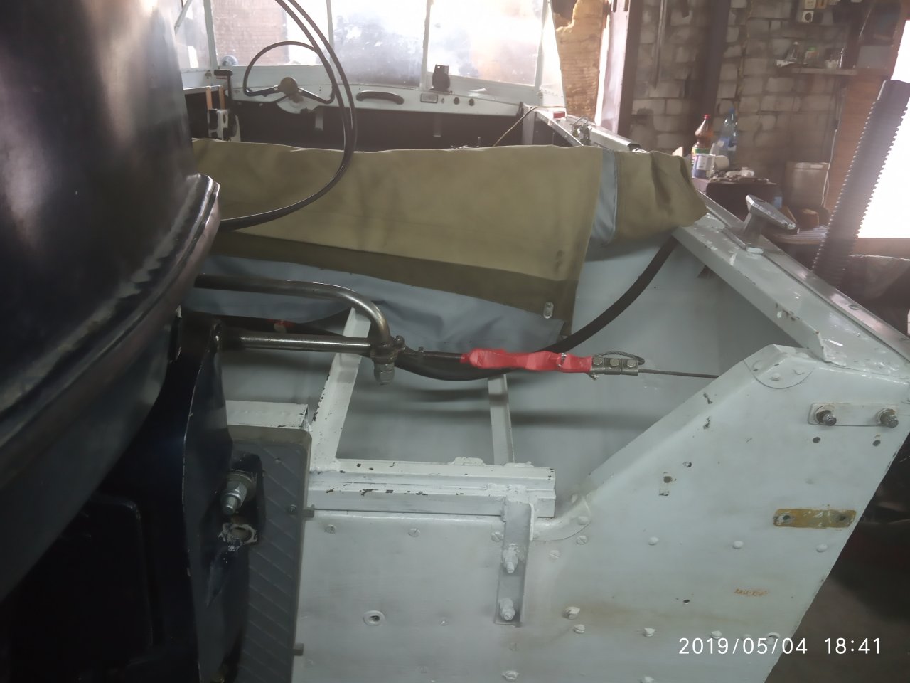

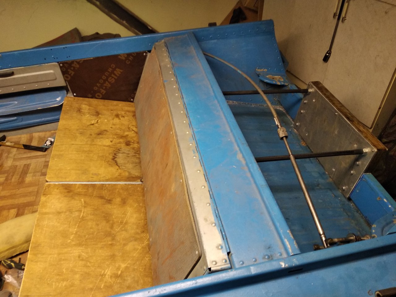

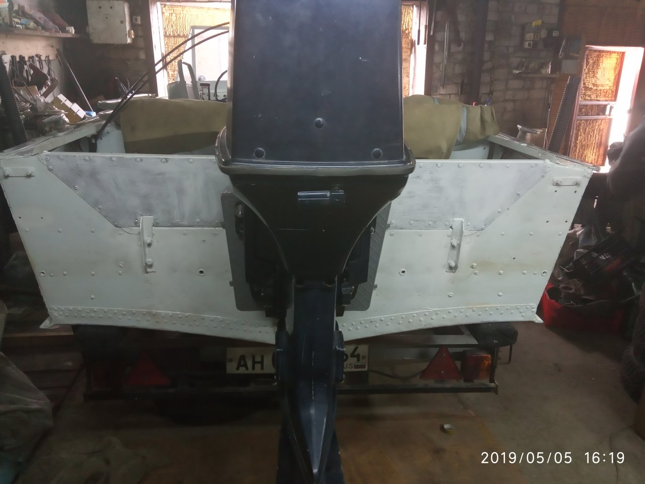

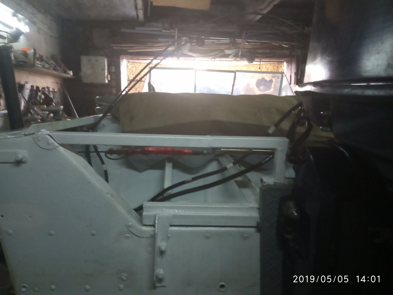

Можно как я, сделать из кв.трубы элементарную сьемную наставку. У меня, правда, П4, но это не суть.
Специально ее набирал из тонких труб, так крепче, чем одна большая, внутри как соты получается.
Она над водой, не гниет. Ну и в любой момент я могу снять ее.

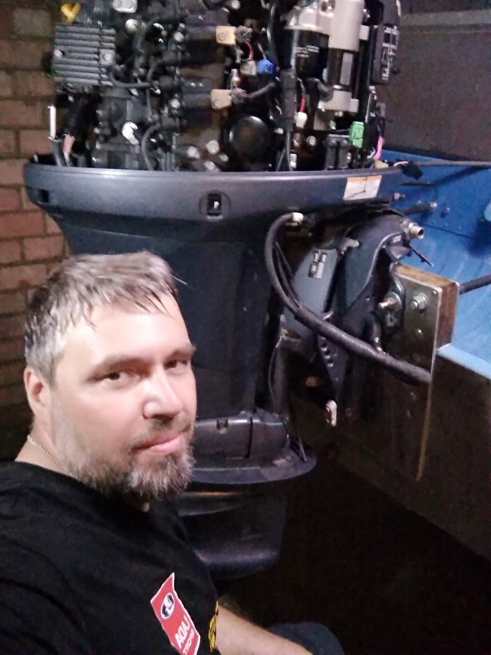

Мотор 118кг.

Для мотора свыше 100 кг это особенно актуально!
Да, выше на фото мотор 118 и 40 бенза под рецессом.

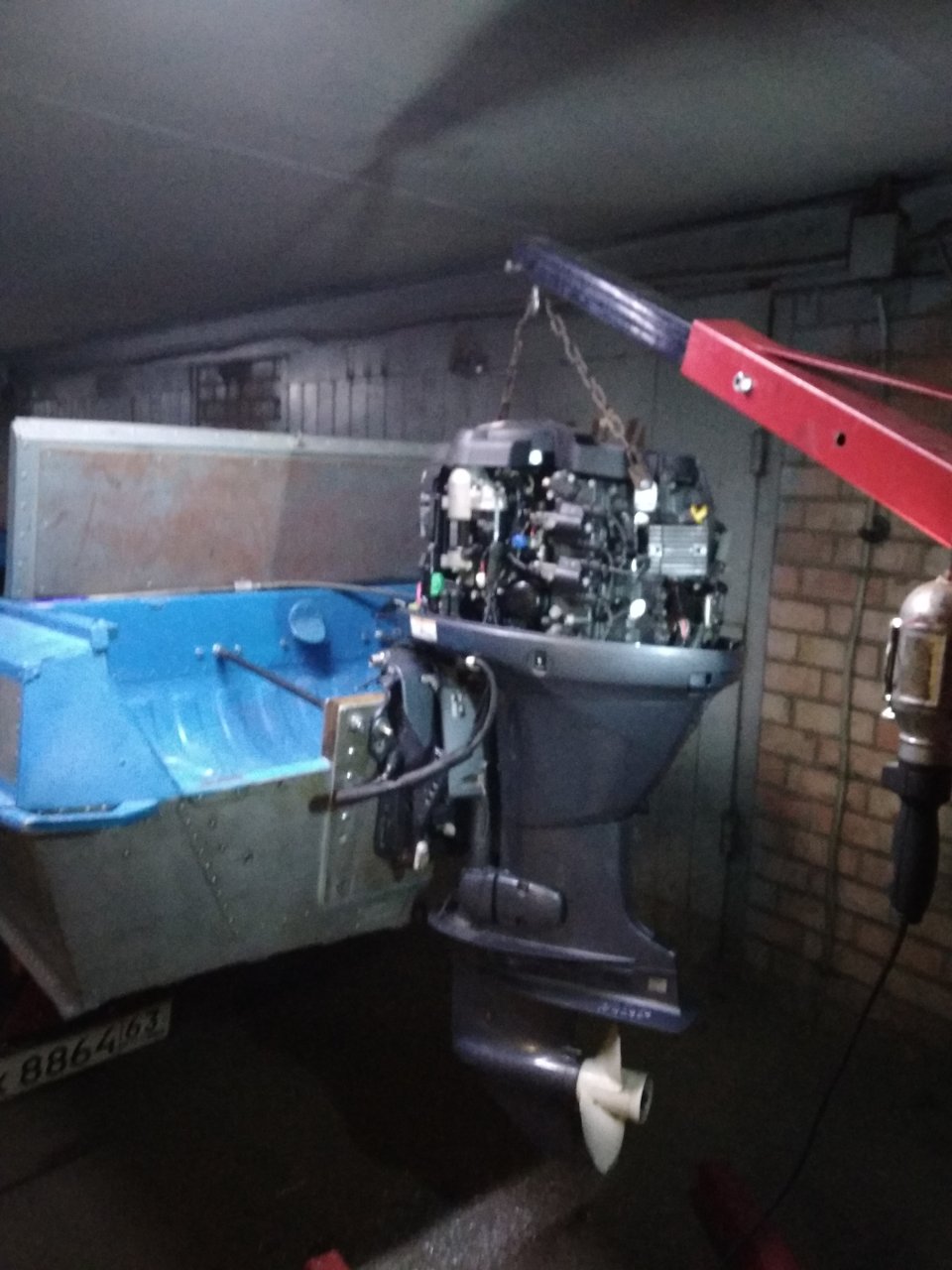

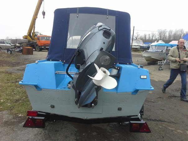

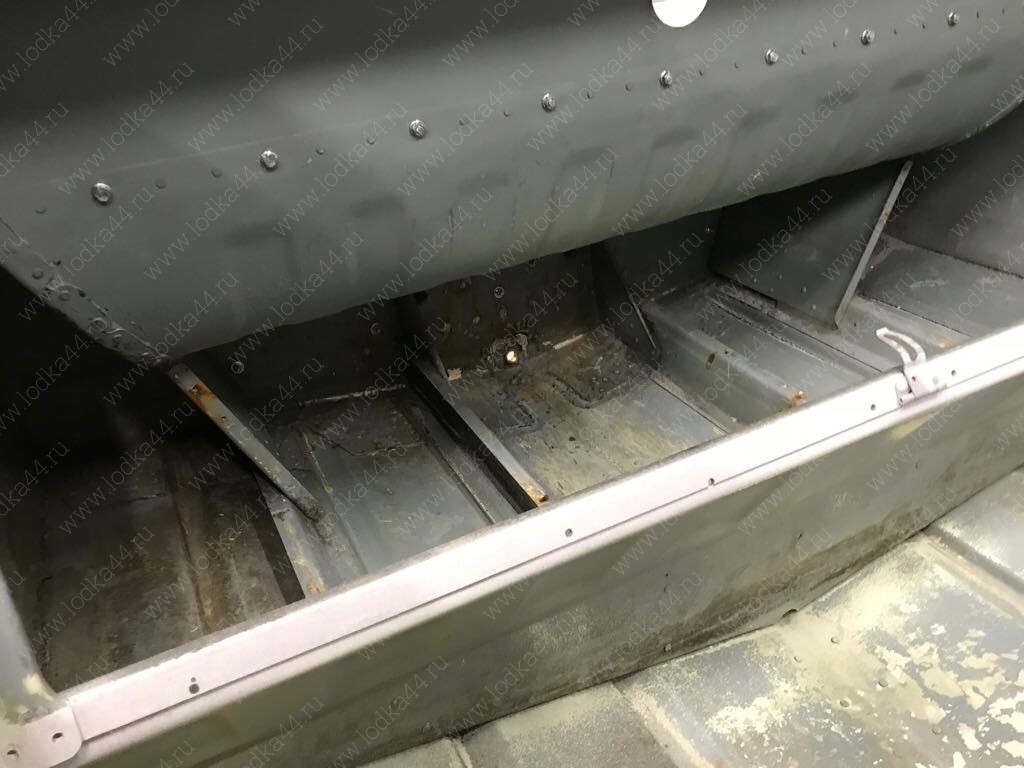

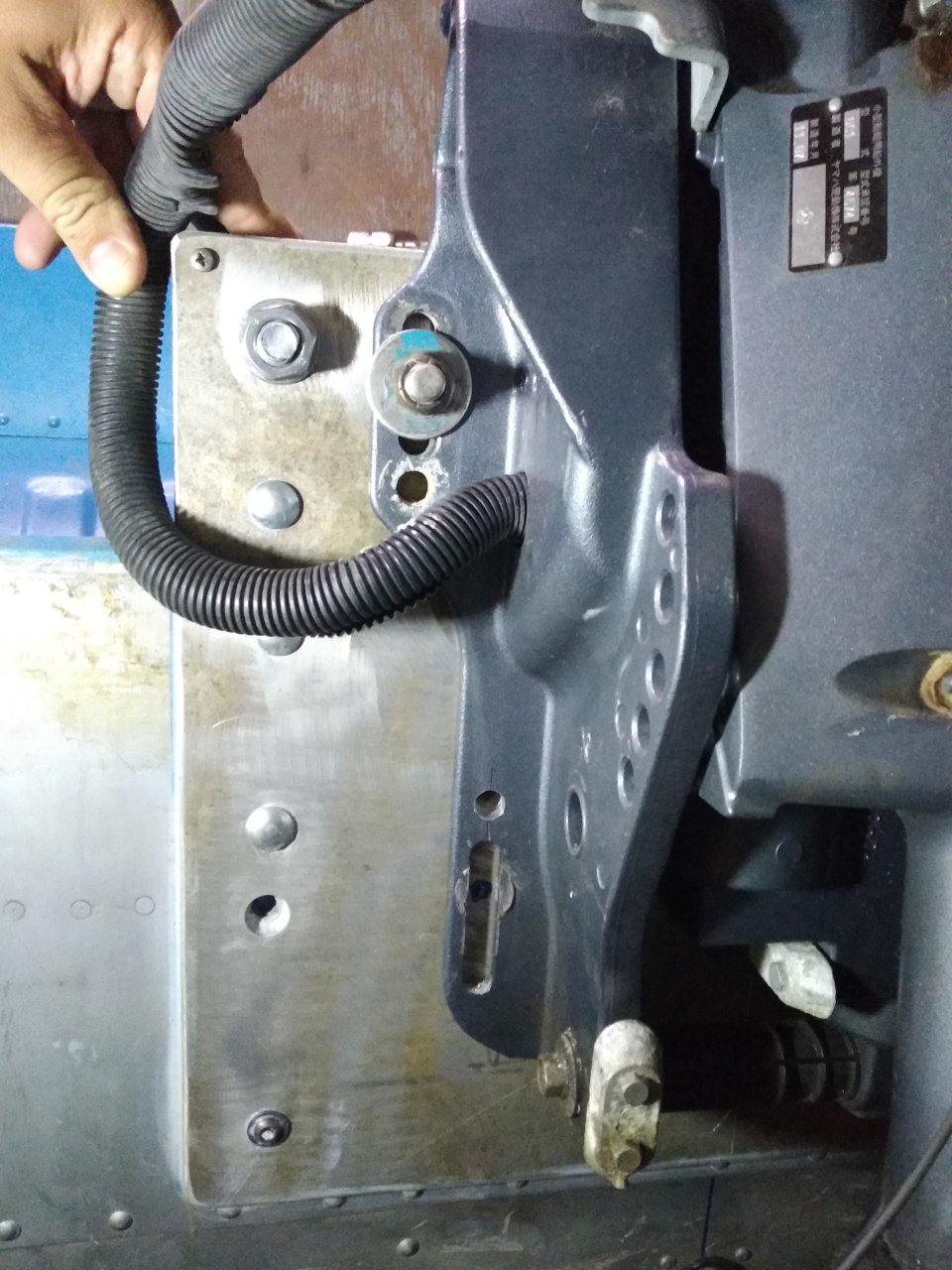

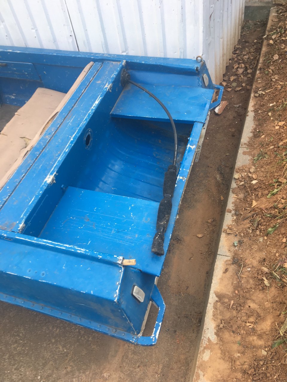

Вот транец тоже под шестидесятку с ногой L.

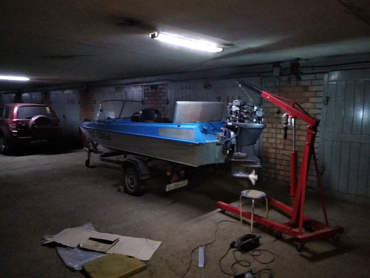

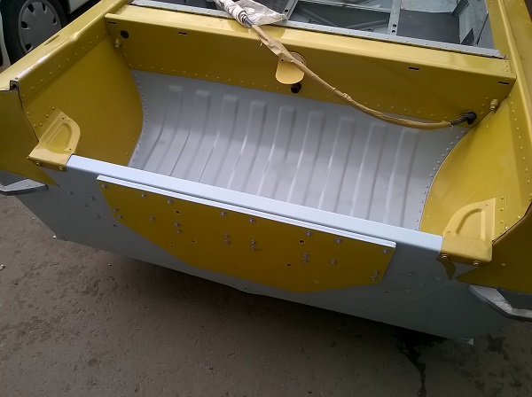

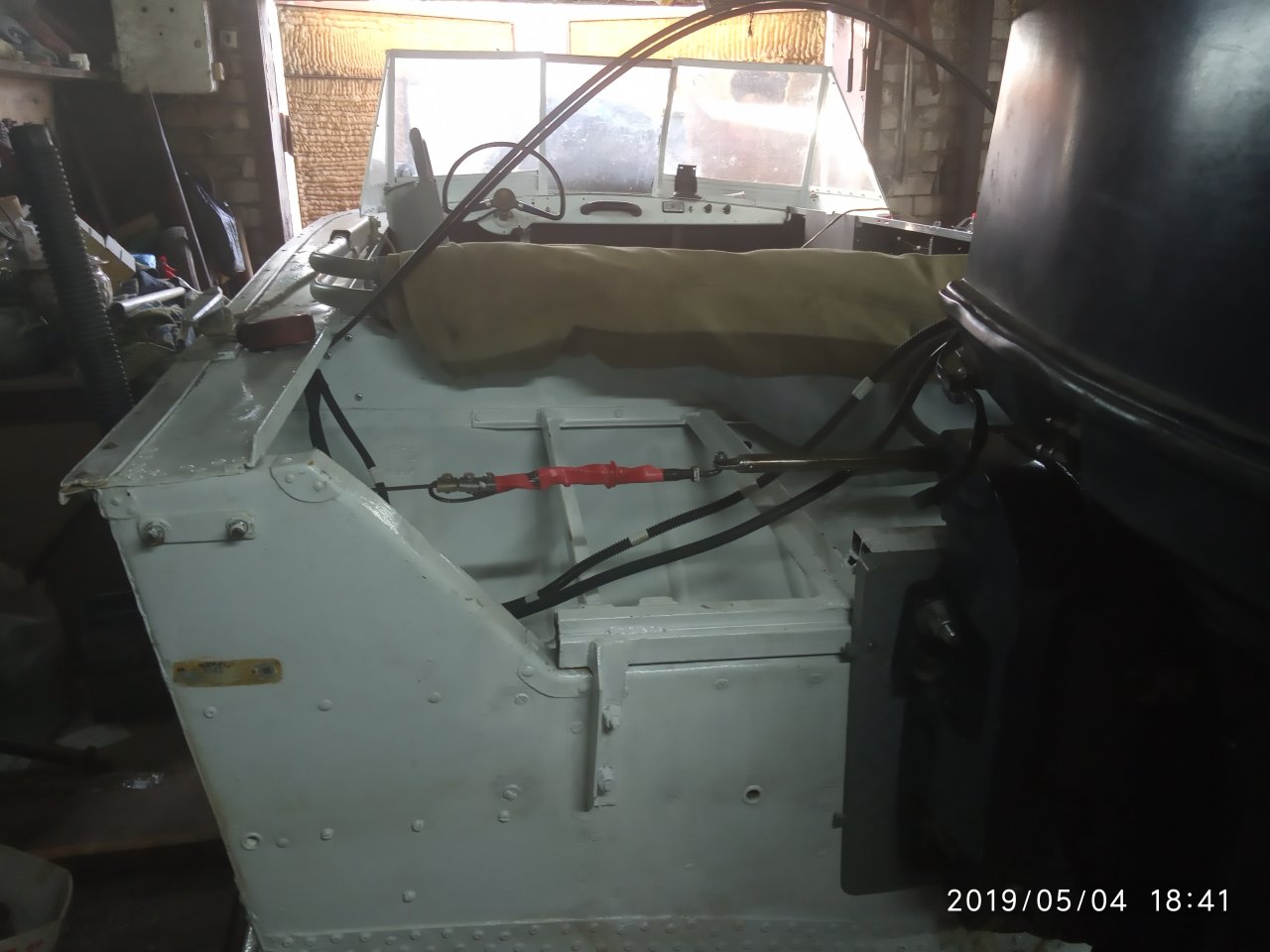

Изнутри , при поднятом рецессе .

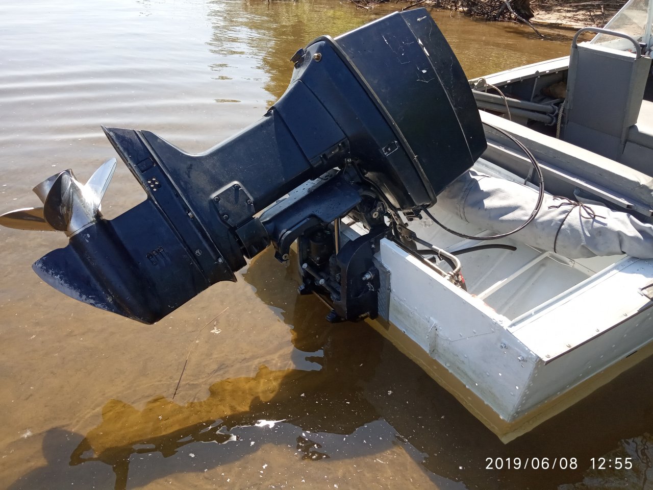

Изначально у меня была К5м3 с коротконогим Мерк60ео... Мотор мощный ,но проглотистый.Был продан.

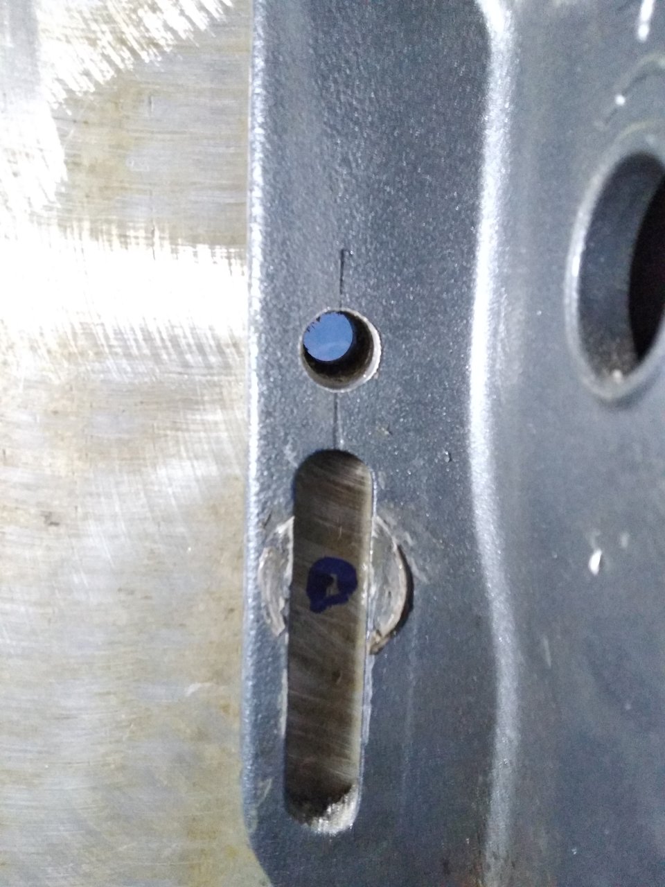

С выбором нового мотора были тоже заморочки,но тезис был один-мотор неприменно должен быть четырехтактным инжектором.Стоял выбор между Ямой и Сузой.В итоге куплена Yamha F50 FETL. Брал с надеждой что на этой лодке все ж не буду всю жизь гонять-когда нибудь поменяю на более современную и подходящую под мои задачи.Поэтому и брал L-ку. Поднял транец достаточно просто...Уже третий год-полет нормальный.Навеска ,если заметили прошла не без нюансов,но результат пока радует.
Скорости только охото больше.Должна лодка идти быстрее.у меня на 5200-53км,ч... Недокрут...

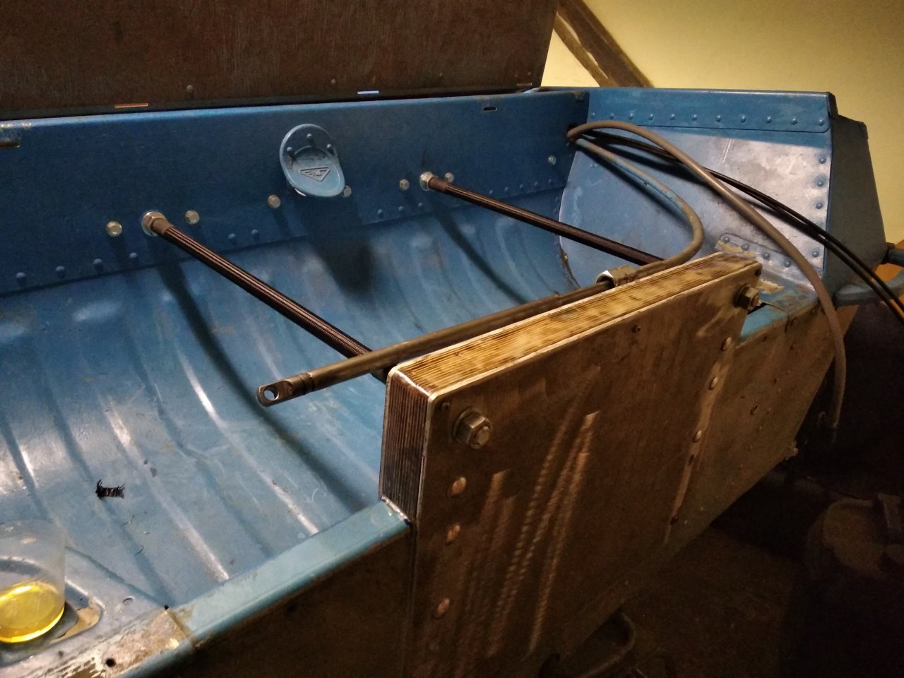

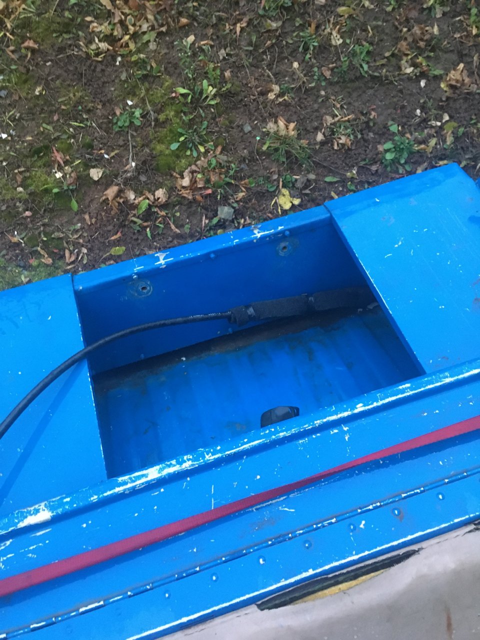

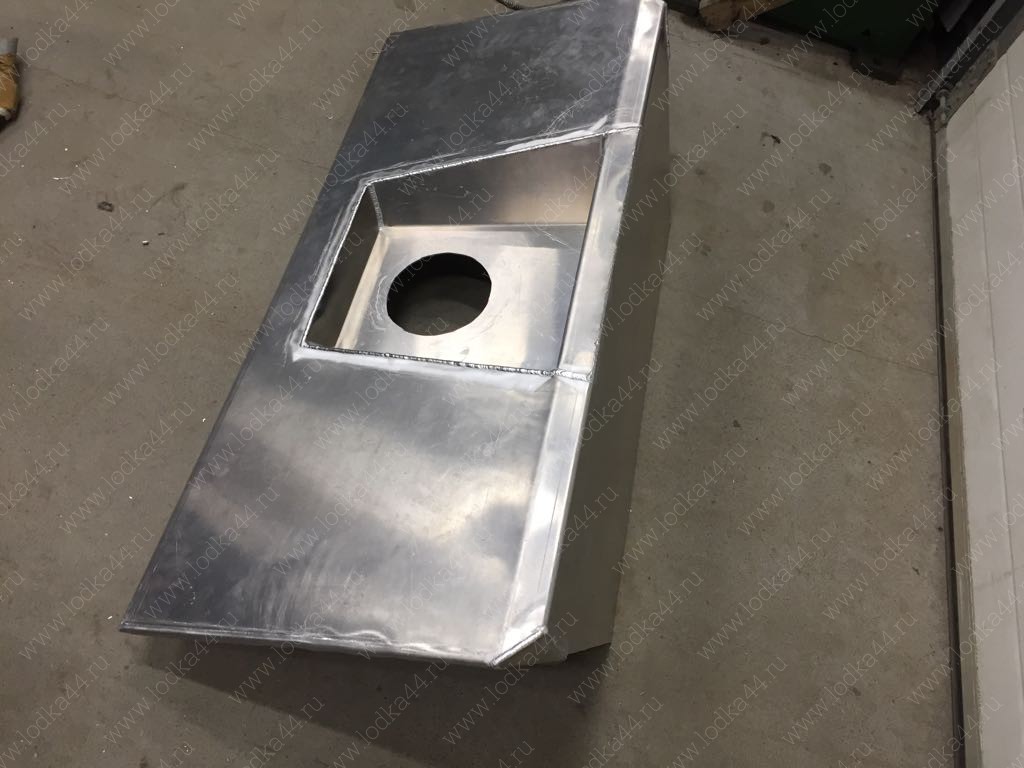

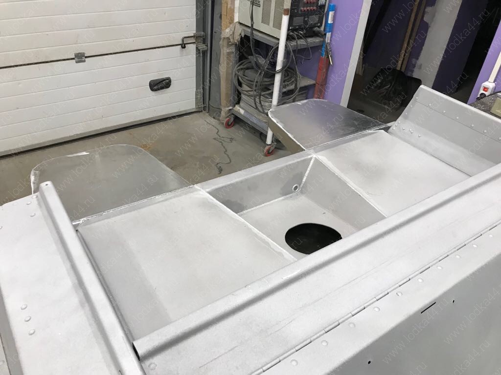

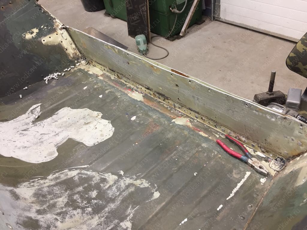

Хочу заморочиться так ! Вот думаю как они к корпусу крепили клепками ? Как к сваренному чемодану то подлезть ? Транец от Лодка 44

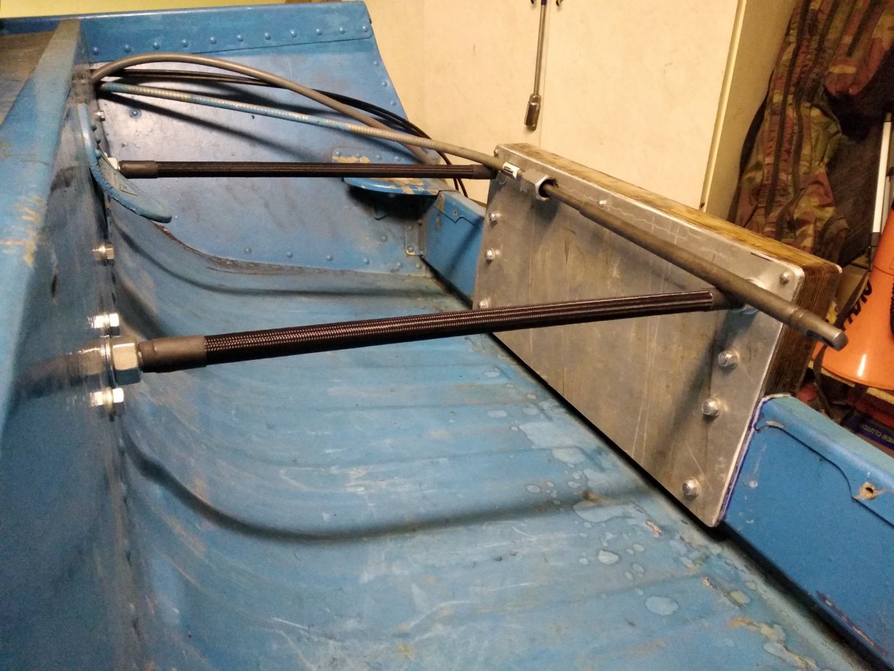

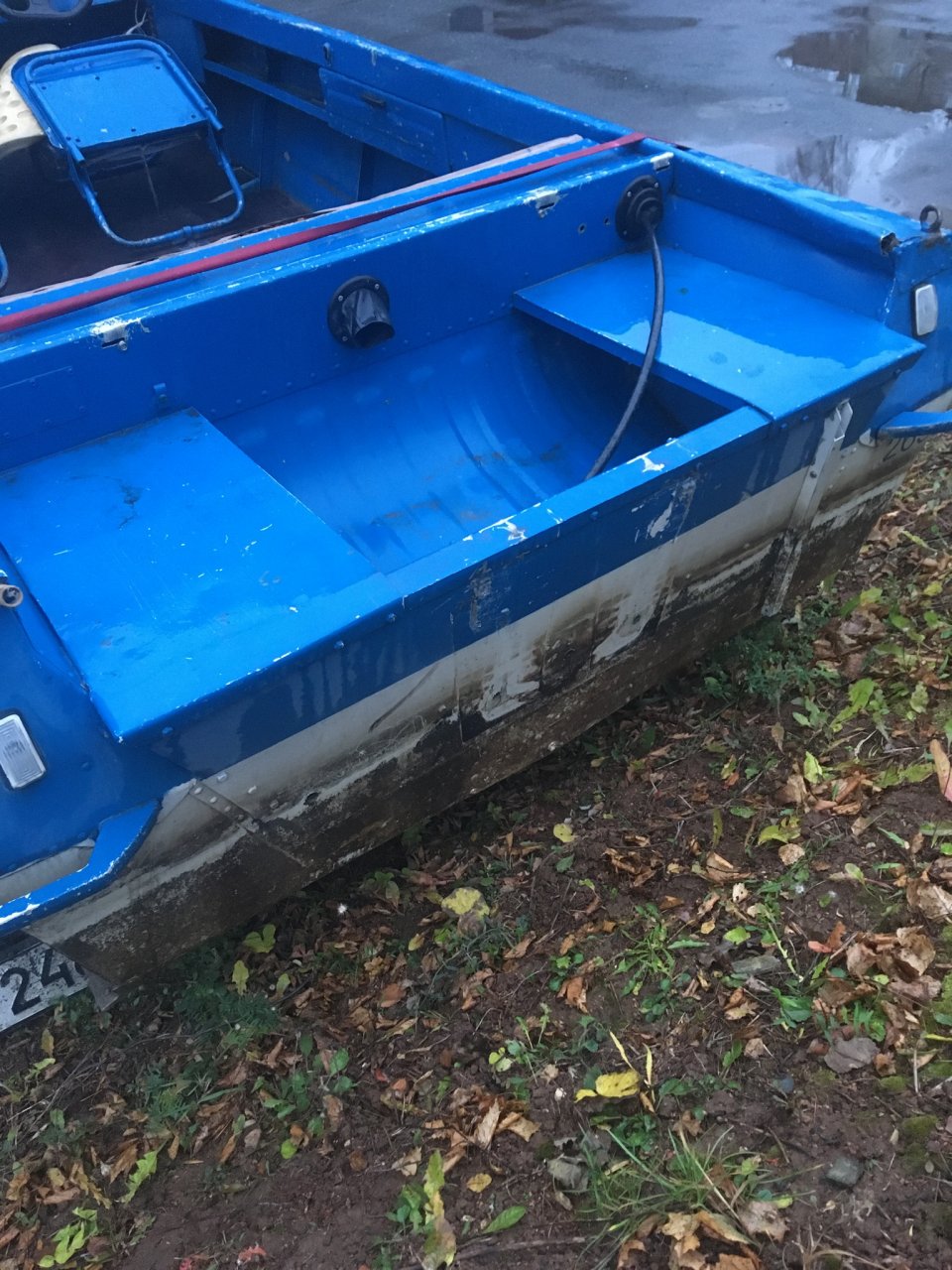

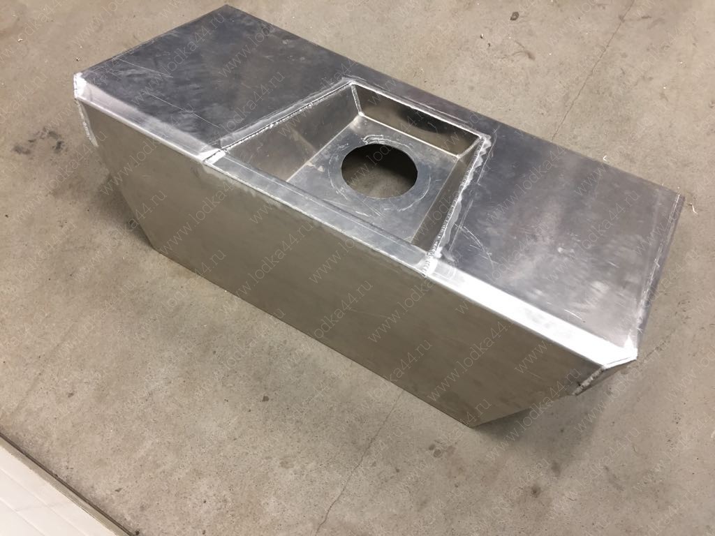

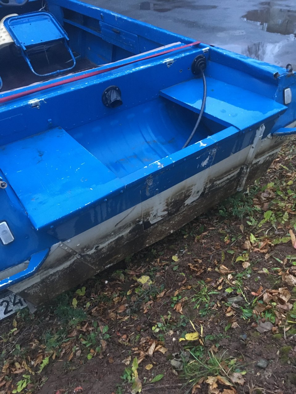

Либо так шпильки не хочу !

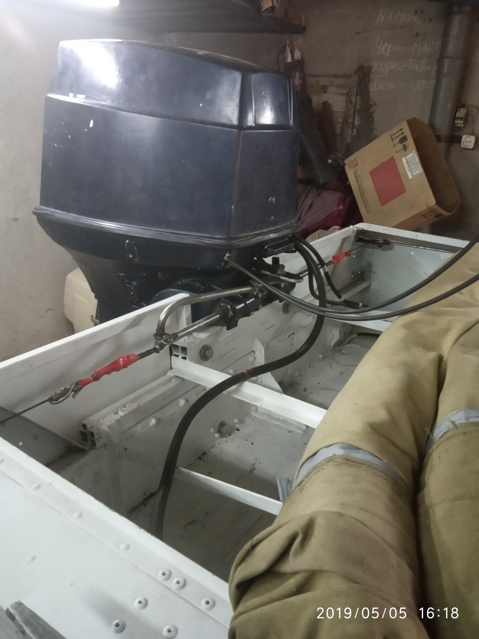

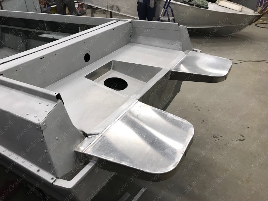

Вот почему бы сразу так делать на заводе !!! В России все через ж ! Какой то дядя Вася смог же !!!еще и в гараже у себя !красиво и без шпилек В корме стоять можно .
