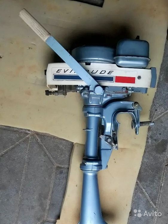

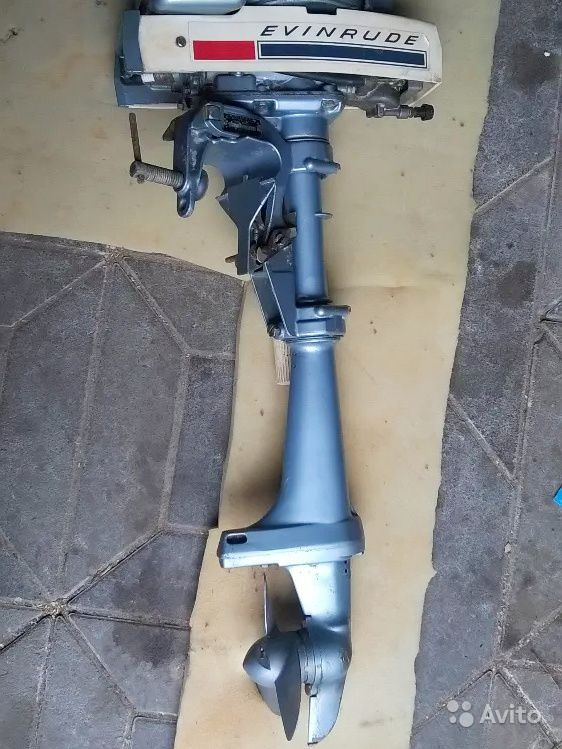

Вот и мой вопрос, по которому не хочу создавать отдельную тему: крутится в продаже вот такой Эвик лохматых годов VIN*-Е01528 ?! это, что 52 г/в? Рассматриваю его покупку, как докатку. Подскажите год выпуска? Может кто пользует?

Полагаю, моторы на докатку 2-3 силы не особо дорогие, чтобы загонятся старым мотором.
Этот мотор уже для музея.

Мотор этот конца 70хх. Точнее -надо смотреть. Но это не имеет большого значения. Это пол-четверки скорее всего. Зажигание такое-же. Карб возможно тоже. Плотно не сравнивал пока.У меня похожий 2л.с. есть.
А фотки откуда, если не секрет?

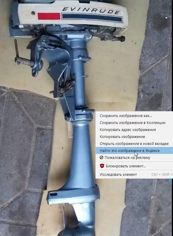

Паша, лего по фото найти - открываешь фото, правой кнопкой мышки на ней тык, выпадает окно, в нём выбираешь
165009
Далее смотришь что нашлось - тЫк и уже там по фото смотришь что и где.

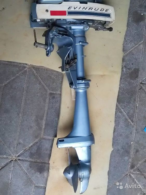

Аккуратнее с авито будь.
Хз, кто из них у кого фото спёр, но фото одни и те же точно.
Найди 10 отличий: Авито - тЫк и вот ещё - тЫк
Это кидала. Объявы по Темрюкскому району(?) Интересный такой, общительный и тактичный. Иосиф Хантер по двум объявлениям звонил -не берет трубку. А в переписке готов отправить ТК. Моторы эти есть , в коллекционном сохране. Но где он берет фото-непонятно. Возможно отца, или деда.
Я поэтому и спросил про фото.
2 111
........Но где он берет фото-непонятно..........
Паша, я же дал ссылку на объявление с этим мотором там и взяты эти фото, только ценник там 636 евриков, а ни как не 7 тЫр..
Находит моторы в продаже, списывается с продавцами, получает доп фото какие угодно, ворует фото, лепит свои объявления, всё просто.
