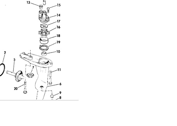

Товарищи мальтявочники, что за шайба под номером 19? Выбирает зазор? Можно её чем нибудь заменить, обойтись , как вода в помпу поступает с ней?
Вариант помпы с вкладышем-стаканом из нержи в старый корпус и с пластиковым желтым корпусом. ДЖОНСОН 4
Ну и.., может есть у кого?

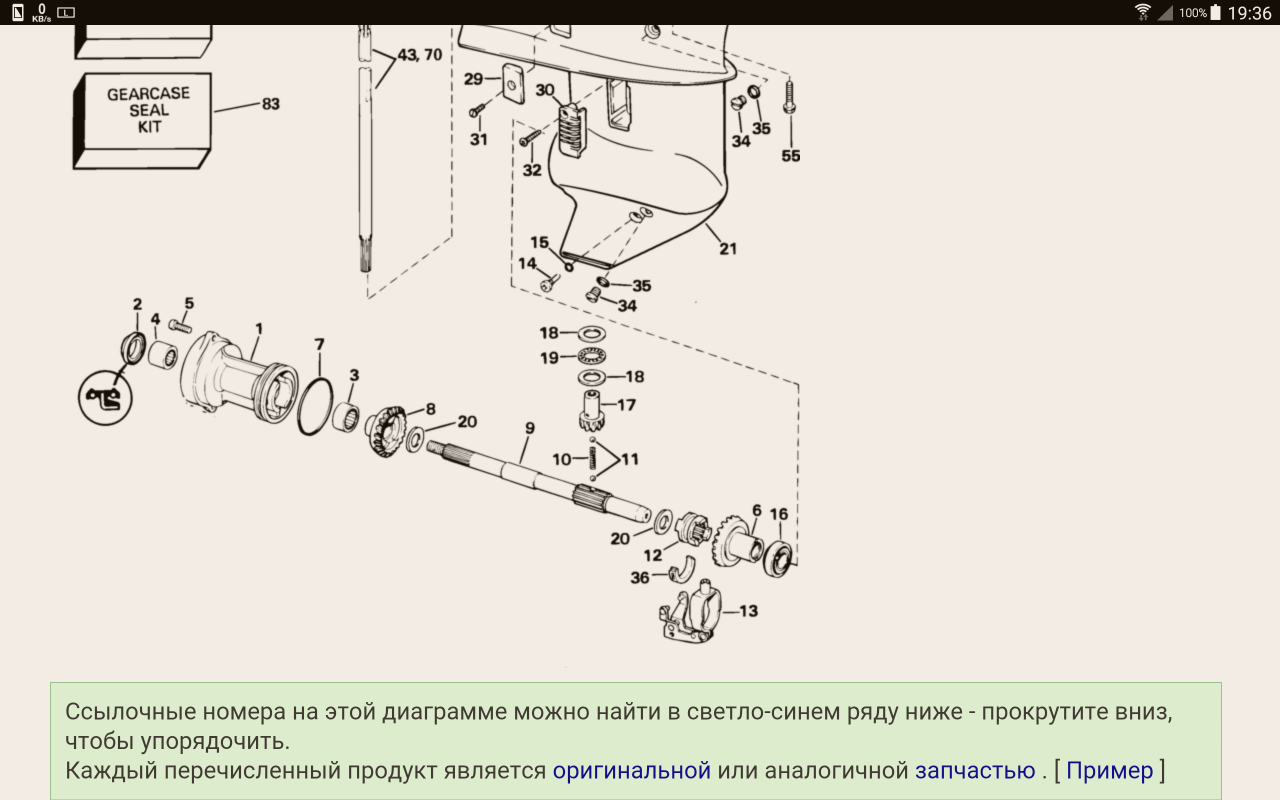

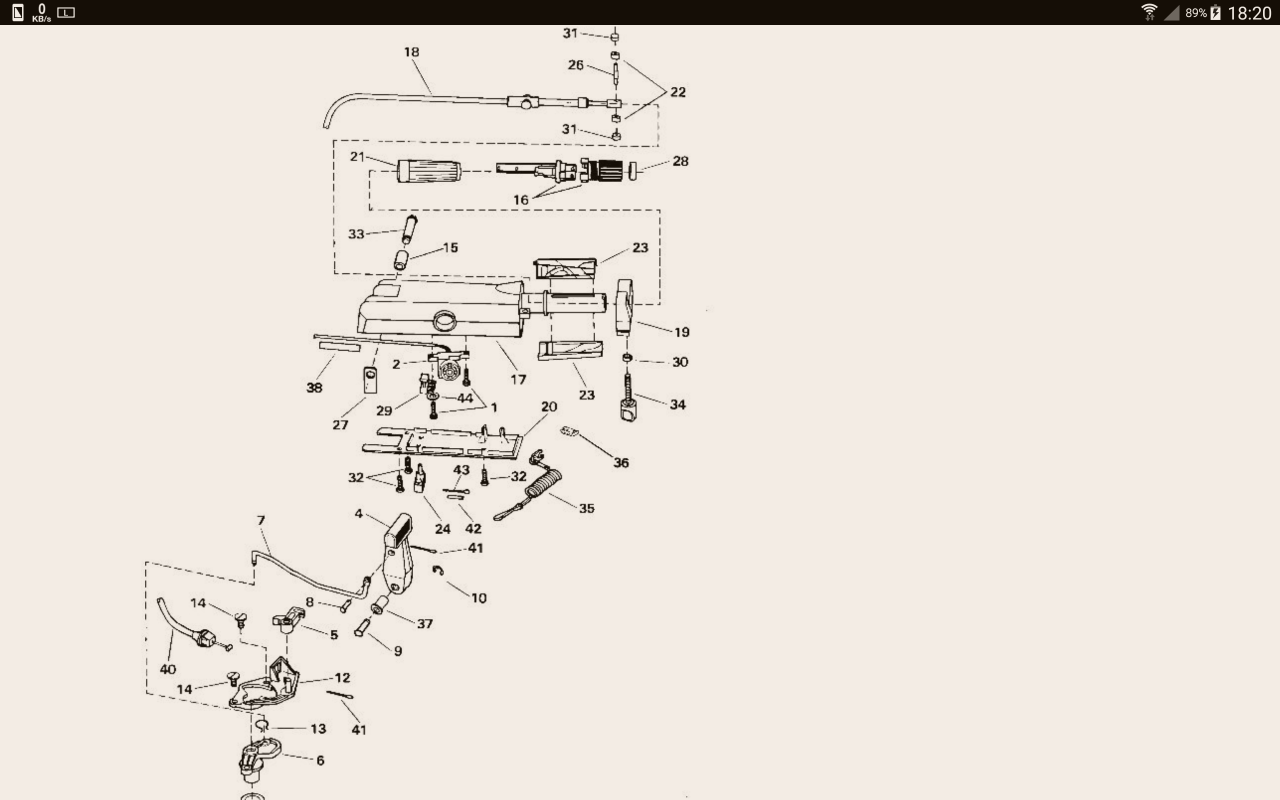

Подскажите, пожалуйста, что может быть? На Джонсоне 8 (мултирумпель) пропала нейтральная передача! Переключатель вроде бы работает, тяга идущая в редуктор при переключении вращается, но при установке на нейтраль, винт продолжает вращаться?!
З.Ы. Всех с наступившим 2020!!!
А реверс переключается ?
Хотя мультирумпель.....чё за мотор?

А почему он мультирумпель? Ты крутиш ручку газа и оно само включает скорость, или переключаеш скорость рукой? 170644твой редуктор
170645твой румпель.

А почему он мультирумпель? Ты крутиш ручку газа и оно само включает скорость, или переключаеш скорость рукой? Посмотреть вложение 170644твой редуктор
Посмотреть вложение 170645твой румпель.
Неправильно выразился, виноват. Да мой редуктор и мой румпель. Почему скорость не выключается не пойму?!

Как то он хитровыделанно переключается, я все глаза сломал, пока по картинке с описанием деталей, по номерам деталей, разобрался. Я такое переключение не знаю, но в любом случае разбирать и смотреть - настраивать, лучше со специалистом.
Если хочешь скину на почту полную спецификацию мотора

Переключается очень удобно, рукоятка стоит у основания румпеля, для переключения передач не надо сильно разворачиваться. За спецификацию спасибо, это всё есть. По поводу разбирать, смотреть - разбирали , смотрели. Снимали редуктор, там всё в порядке. Как я уже писал выше, когда переключаешь рукоятку, то тяга входящая в редуктор вращается в обоих направлениях, а передача херачит!? ☻

Переключается у меня так же, я про конструкцию в редукторе. У меня тяга ходит в верх - в низ, а у тебя крутится, и в редукторе по другому переключение устроено. Я и пишу, что такого ещё не встречал.
170646на моём так.

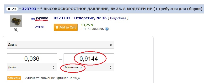

А про раздушку такого мотора известно что нибудь? У меня шестерка, клапана стоят 6 лепестков с завода, заужения за карбом нет, воздух и дроссель открыты полностью. Только жиклер в карбе, и какой должен быть на восьмёрке?

Недовыключается передняя , поэтому и задняя не сразу включается, хотя должна срабатывать чётко.

Дык ты его разбирал? Настройки сбились . Вешаеш на стенд и настраиваеш ,не знаю как на твоём, но наверное тягами. Чуть подтянул или отпустил и пробуеш как включаются ВСЕ передачи, а для этого надо вдвоём - один крутит маховик а второй придерживает винт изображая нагрузку.
Ну как-то так.
