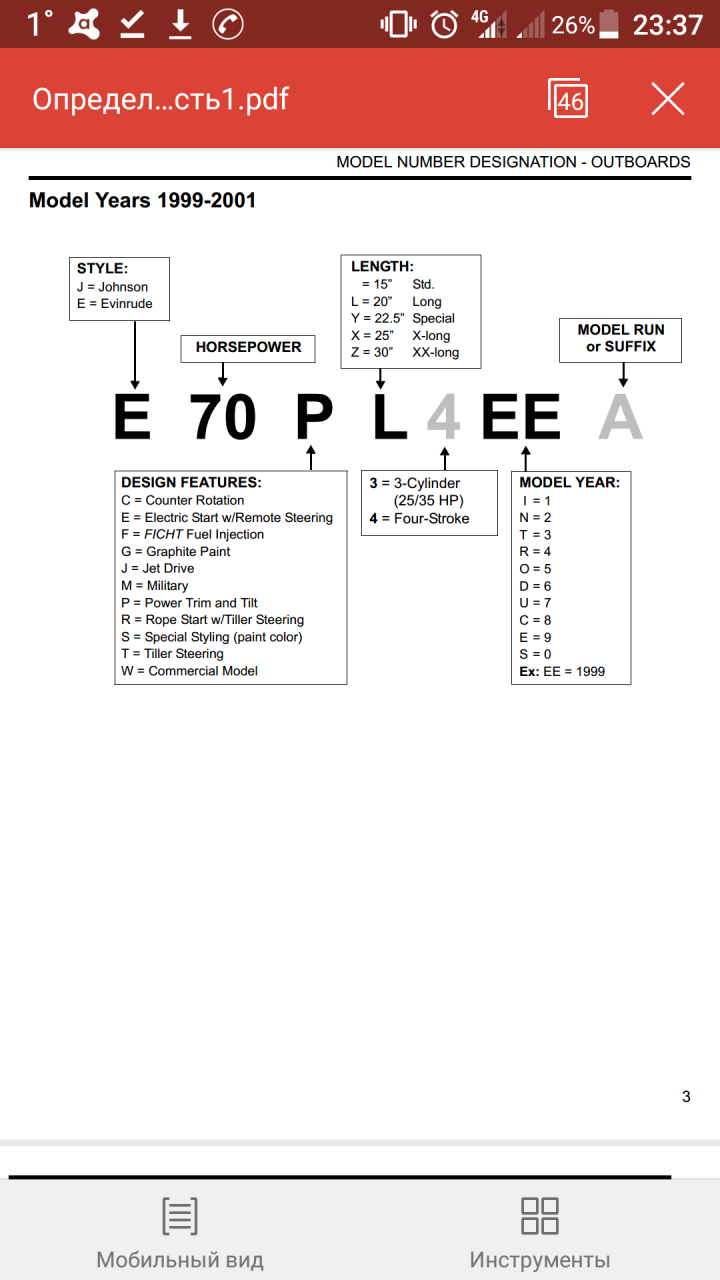

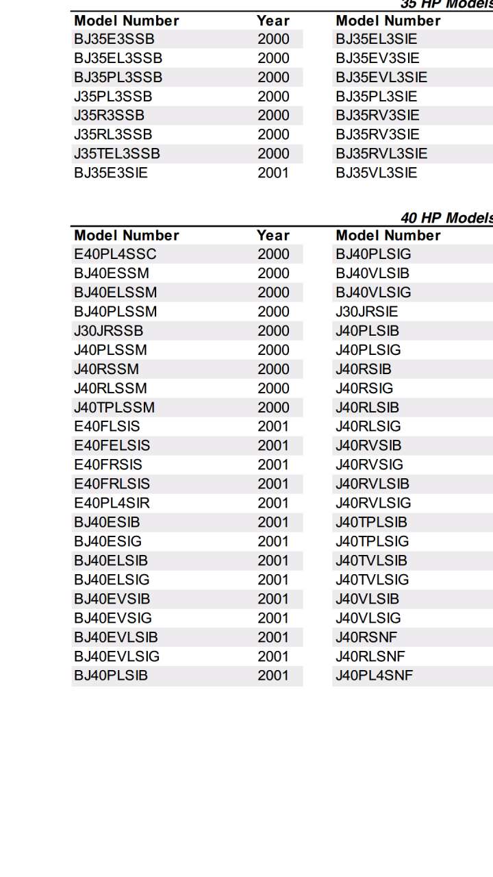

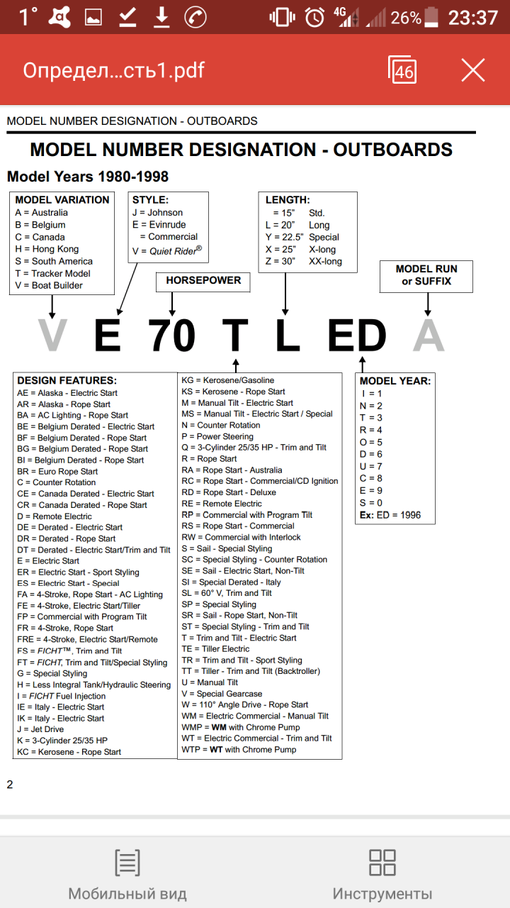

Вопрос: Джон 40 2001 г BJ40EVSIG. По общему каталогу есть такая модель,а на сайтах магазинов не бьётся. Где найти точно его каталожные номера з/ч?
171918
Ещё. Что означает буква "v" в номере. В обозначении на 2001 год её как бы нет До 98 года этой буквой обозначался какой-то "особенный" редуктор. На американских форумах тоже видел такой вопрос. Внятного ответа не увидел

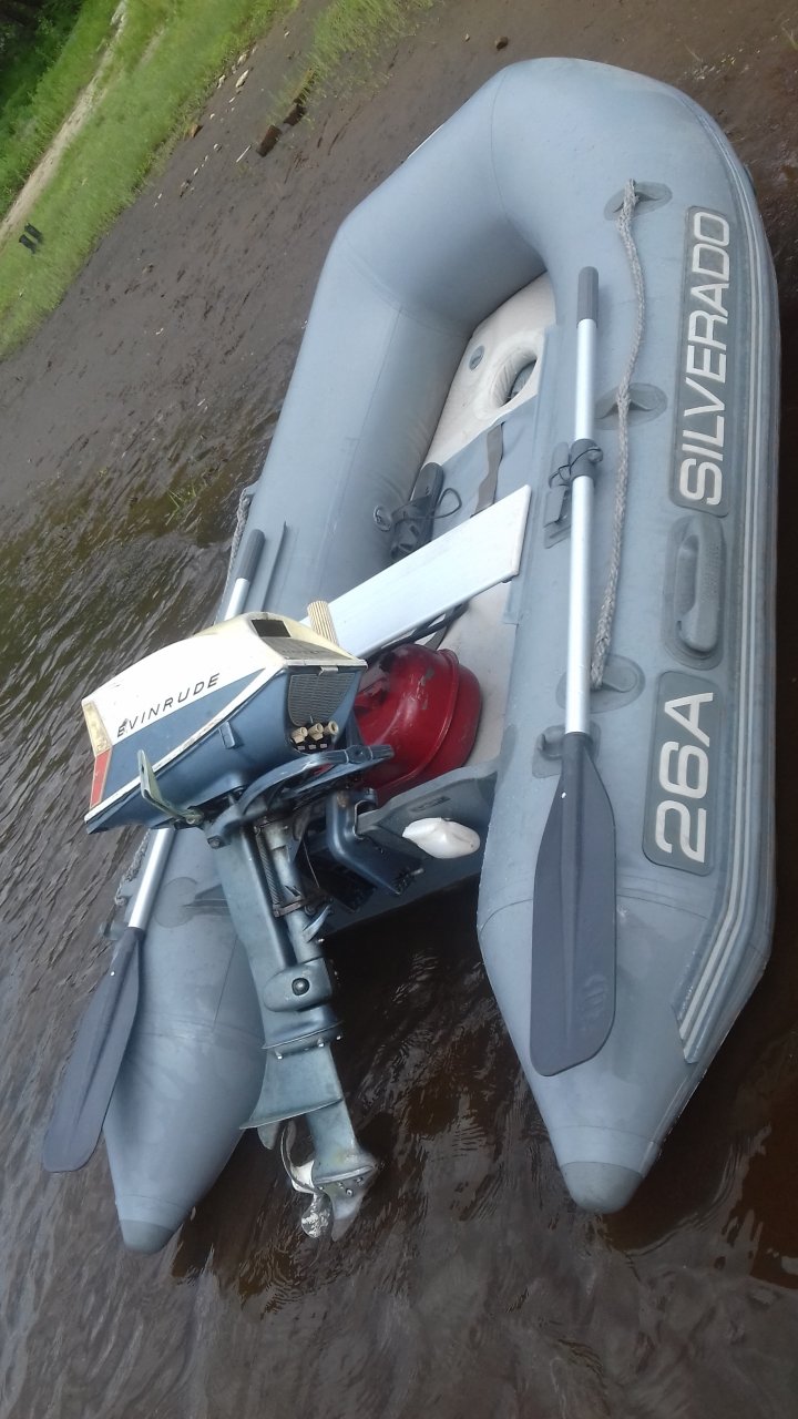

EVINRUDE 5

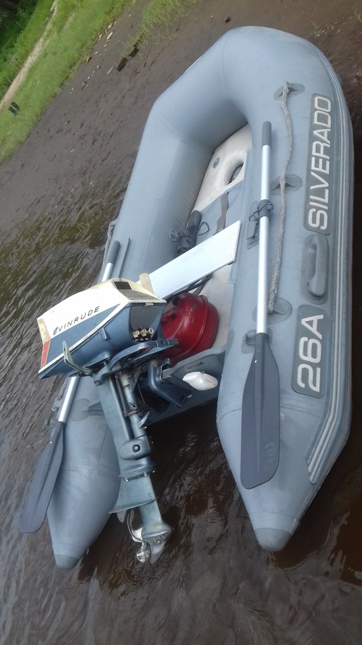

Приобрёл EVINRUDE, кнопка стоп отсутствует. Возможно ли установить кнопку с чекой на мотор данного типа?
Volgasar
30.09.2016
3 761
1 264
Пушкино
ПВХ НДНД 370 :(
Надо маховик снять, и к контактам прерывателя прикрутить повода. Их на кнопку стоп.
По идее все верно, параллельно контактам подсоединить кнопку, замкнул принудительно и все, контакты хоть и размыкаются, искры не будет, мотор заглохнет
Благодарю)
На двух цилиндровый мотор, нужно кнопку четырёхконтактную ставить?
