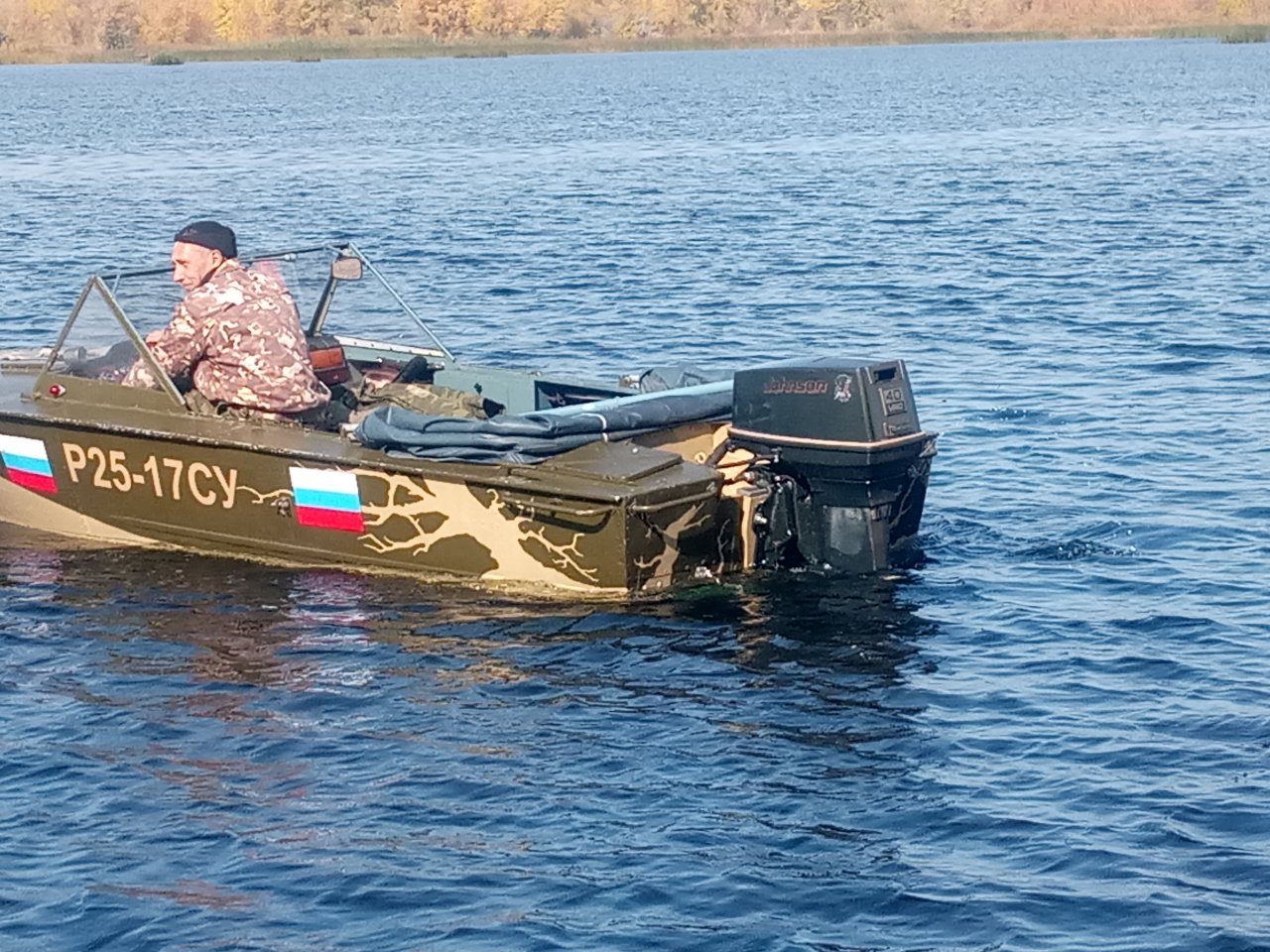

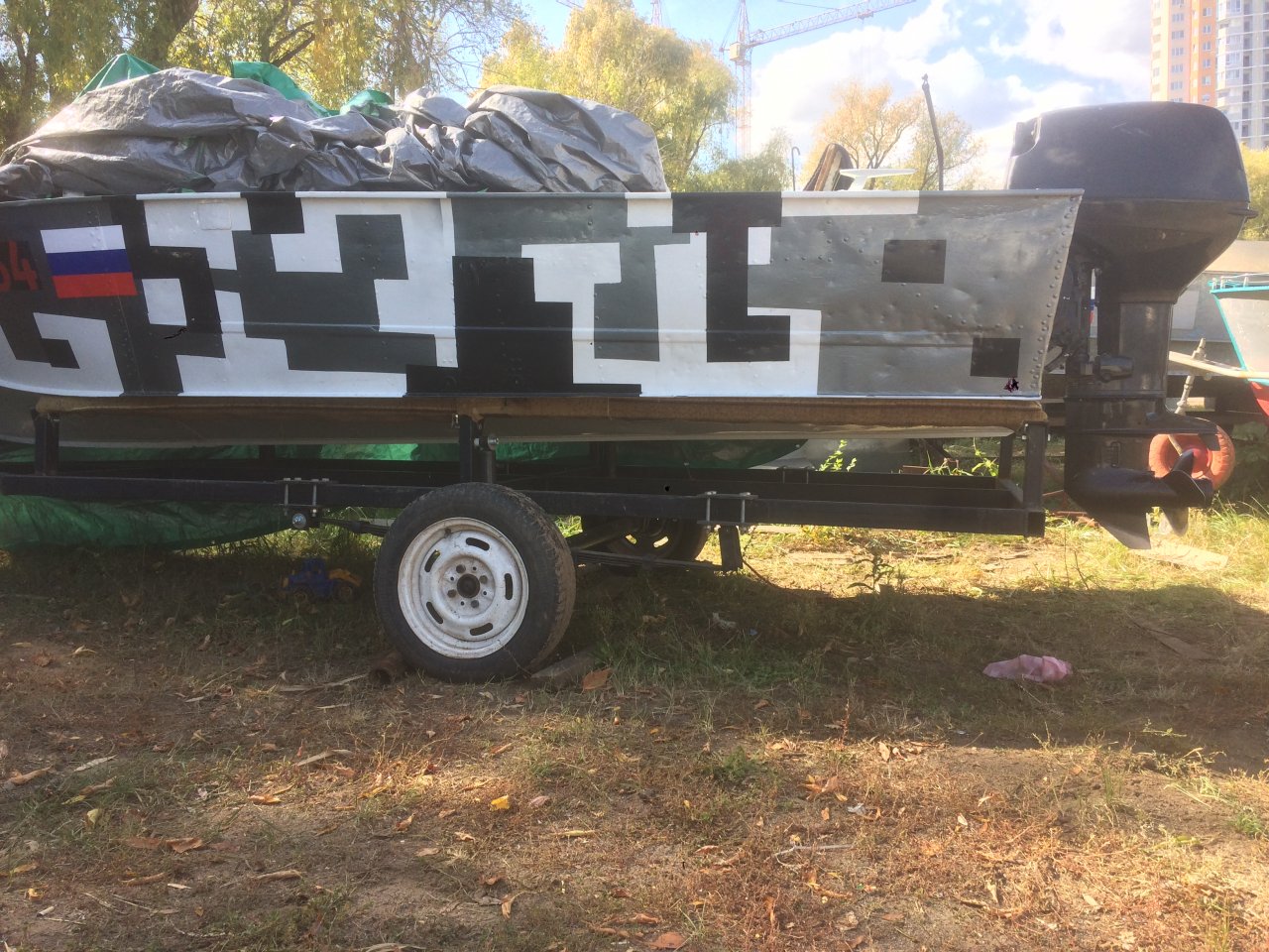

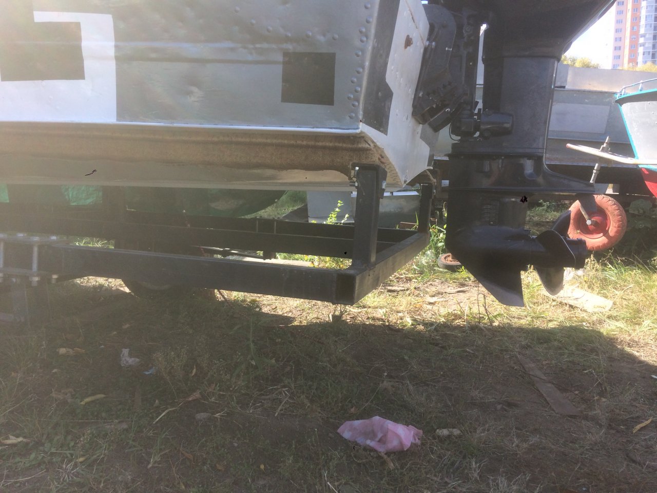

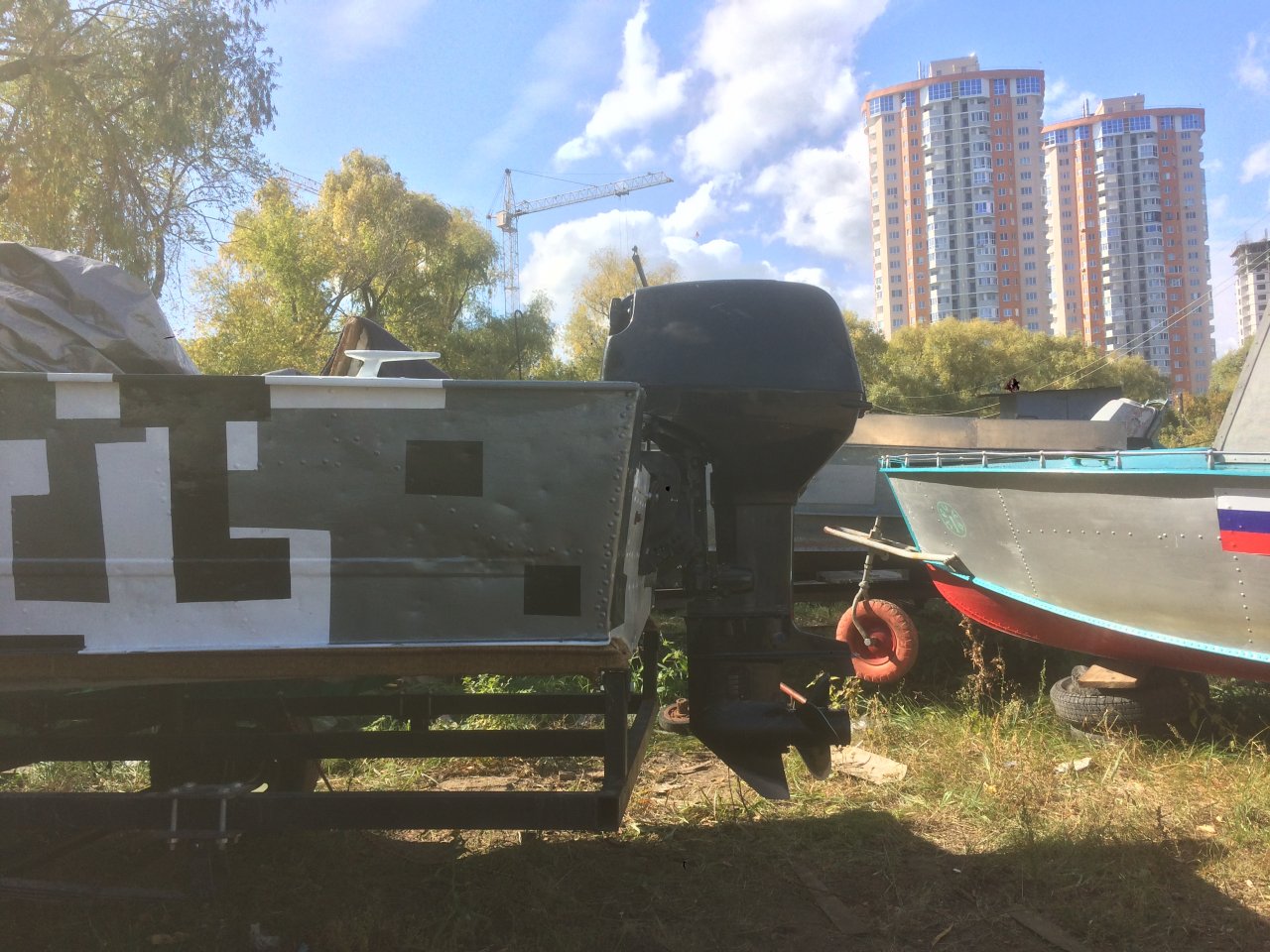

купил не давно двигатель на прогресс4 судзуки дт40 , после 37 км начинал прыгать когда загружал нос 52 максимум , после сделал клин под двигатель перестал прыгать теперь максимум 49 , хотел узнать у кого какая скорость ?
1 362
Клин так и работает, начинает тормозить носом как плугом. Скорость примерно такая и должна быть 50-55 (с правильно выставленным мотором, без клина) сбрось фото как мотор стоит?

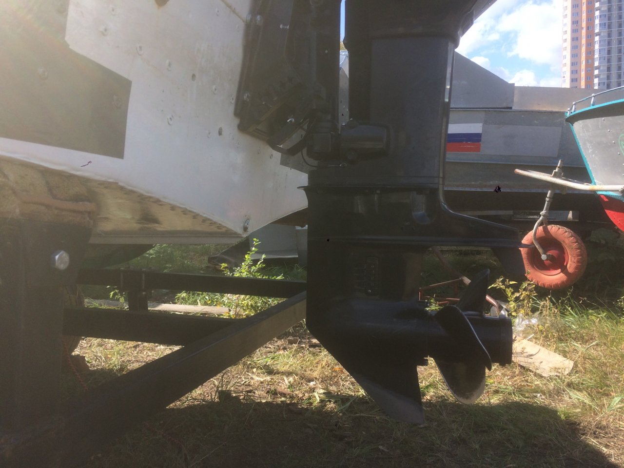

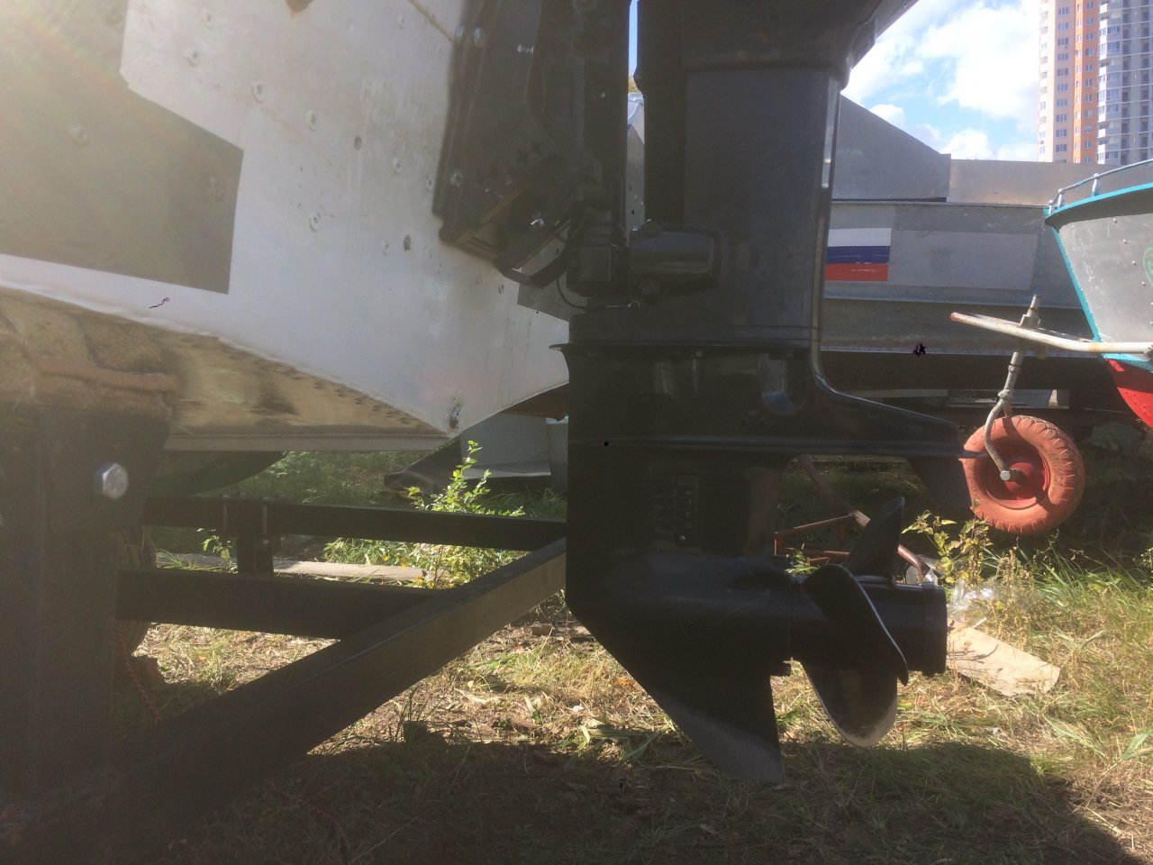

фото пока нет , кавитационая плита в ровень с килем в ноль с днищем, если прикладываешь брус или что то ровное к днищу катера получается паралельно почти плите

Ну что водомотрники скажите , правильно или нет

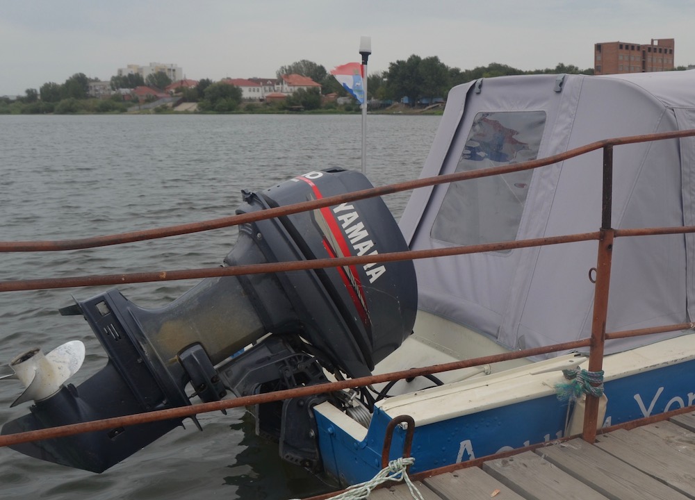

У меня классический Прогресс-4 без пилений и любых других переделок.
На транце висит Ямаха 40XWS безо всяких клиньев, транцевых плит и т.п.
Мотор на 1-й дырке, т.е., максимально прижат к транцу. Так купил 4 года назад и даже не было желания что-то менять (может и зря).
Винт 13-й.
163874
На крейсерских 4000 оборотах скорость 30км/ч плюс-минус пара километров.
Лодке практически пофигу пять в ней человек или я один.
Лодка любит носовую загрузку (иногда там 80 л топлива в канистрах + еда, палатка и прочая снаряга под завязку).
На пустой лодке с опущенным тентом и одним пассажиром справа от меня в начале сезона (когда днище ещё не обросло) я разгонялся до 52 км/ч в штиль по течению Волги, т.е. примерно 50 км/ч относительно воды. Это при оборотах 5600.
Если пассажира не сажать, то возникает неприятный кренящий момент (у меня пост управления слева), и становится страшно :shock:
Плита должна быть параллельна поверхности воды на ходу. Лодка идет с ходовым дифферентом. Откинь ногу на одну (а может и две) дырку назад и попробуй

Все перепробовал на 3 самое нормально, на 1,2 ровно идёт но руль не свернёшь 4,5 прыгать начинает
Ну и хорошо. 1 и 2 дырки - липнет носом, скорость чуть меньше. Можно попробовать на 4 дырке поиграть развесовкой (от нее и дельфинирование), но, наверное, это уже лишнее. Прогресса с его обводами трудно заставить оторвать нос и выйти на больший ходовой дифферент, чем обычно.

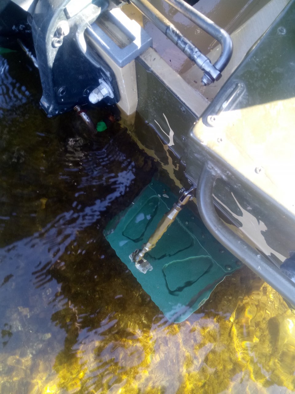

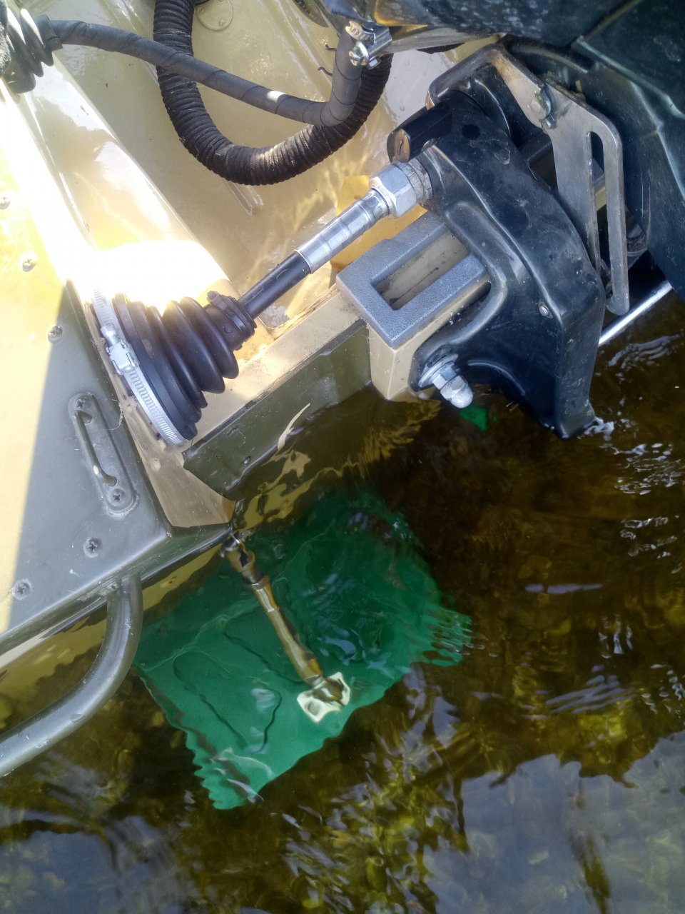

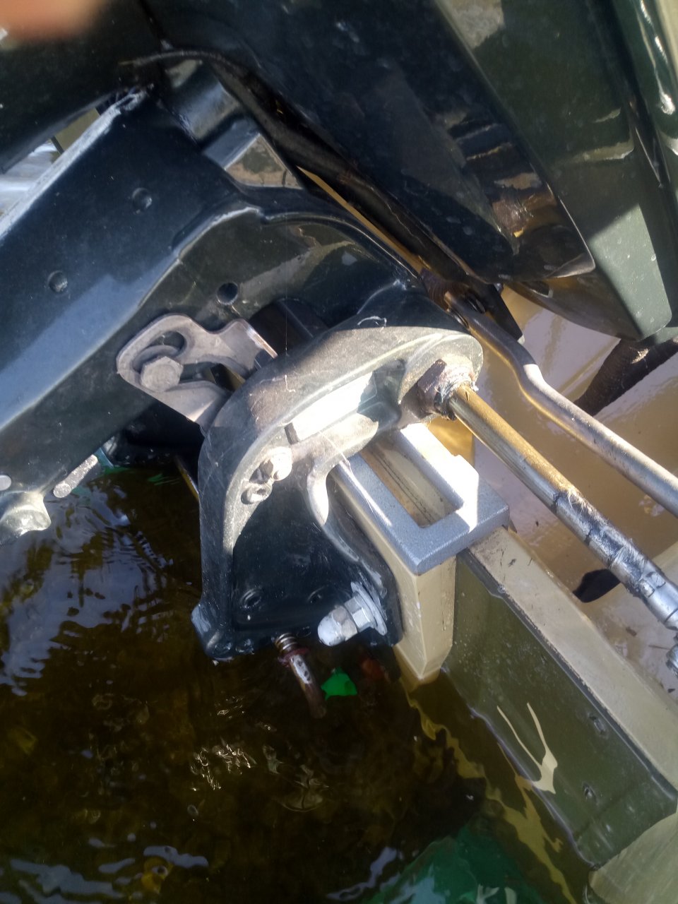

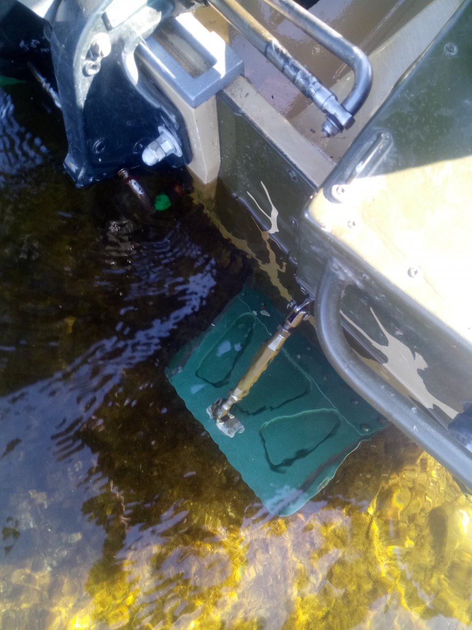

А транцевые плиты для красоты чтоли стоят? Ими и выравнивал

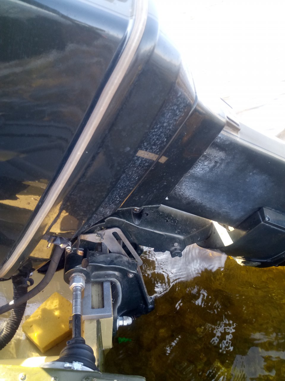

У меня тоже стоят, левая в минус, и минус 3км/ч, а как с право кто сядет сразу жопа крен на право, буду делоть регулируемые , больше пока нечего непридумал
Эти талрепами один раз отрегулировали, так и стоят. Я пассажиром на нем ходил ,вроде изменений не заметил

Стоят у вас как?, одна в минус левая ,а вторая правоя в ровень ? Или вы невидели, у меня п2м
Честно говоря в настройке не участвовал, не знаю. Скорее всего так и есть ,по крайней мере логично.
Ребята скорость от плит падает если они не правильно отрегулированны. Не опускайте их ниже днища, иначе эффект будет точно такой же как при поджатии мотора, упрется носом в воду и потеряется скорость. Требуется жопу из воды поднять, а не нос опустить.
