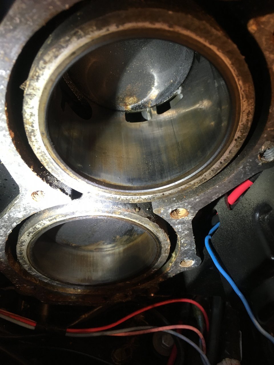

Подскажите пожалуйста, такое дело.. мотор приехал.. на нижней свече ВОДА( капельки).. буду снимать голову и ставить оригинальные прокладки, проверять головку ( плоскость) , если что шлифовать... под крышку идёт паронитовая прокладка, а под голову - металлизированная.. при сборке просто очищаем и обезжириваем?? Или всё-таки фланцевым герметиком дать тонкий слой?? Спасибо

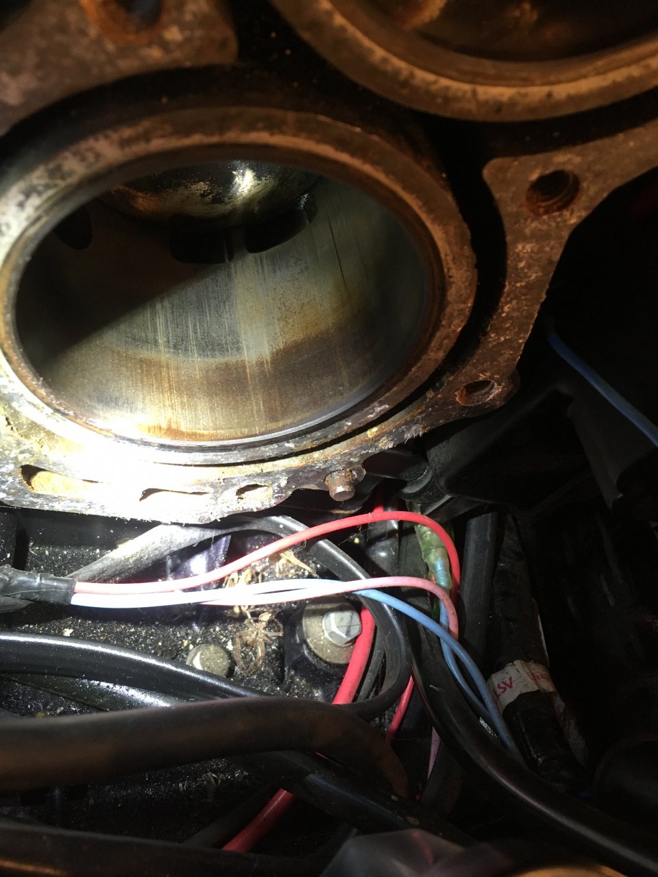

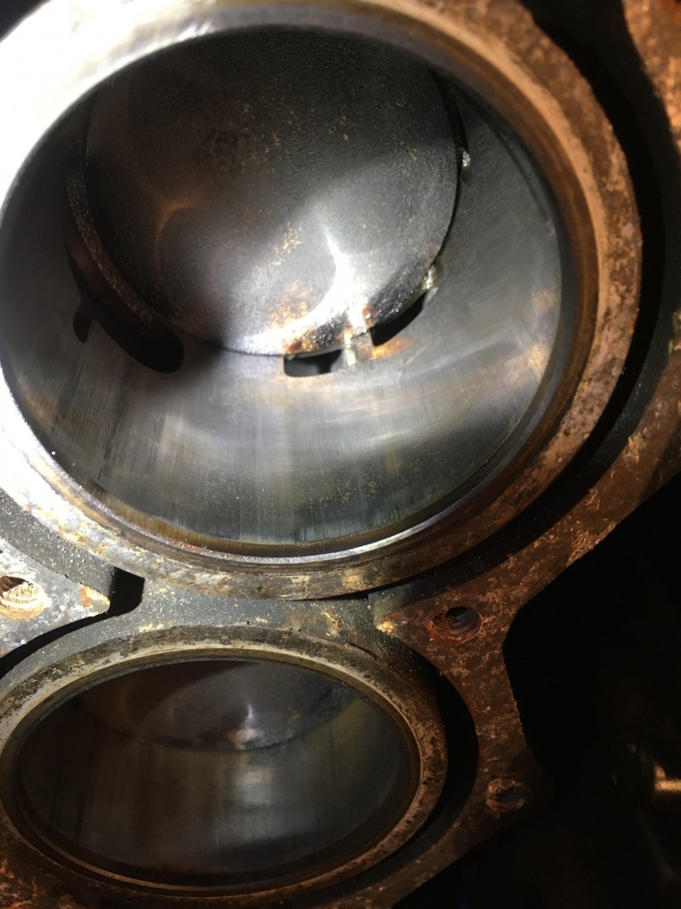

Спасибо.. вчера снял голову, всё оказалось печальнее чем я думал.. люди перегрели меньше, но заморачиваться не стали.. водичка похоже давно попадает .. на цилиндрах есть ржавчина, особенно на нижнем, хона практически нет,есть незначительные повреждения зеркала цилиндров .. надо ремонтировать . Вот такая печаль((
11 800
5 293
Поменяй поршни местами, заменив кольца и забудешь на долго про ремонт.

Хорошо, постараюсь не переходить на ремонтные поршни.. как получится.. надо мерять.. но хон нанести необходимо!

у меня после перегрева тоже был подобный трабл на Тохе (только не до такой степени - повело голову и задрало нижний горшок поршнем), по результатам замеров горшков оказалось, что после хона вписываюсь в стандартный размер - так и поступил просто заменив один поршень на новый и соответственно кольца, откатал несколько сезонов, этой осенью продал за ненадобностью...
