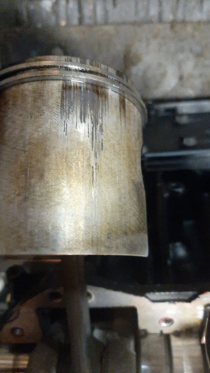

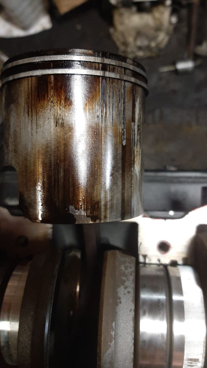

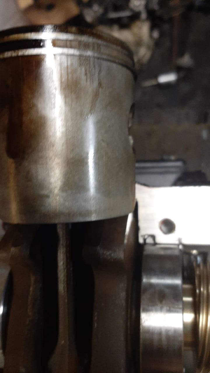

если жаба давит тайвань купить- покрыть медью задиры,на какое то время хватит.
Спасибо, промеряли цилиндры( мотором занимается мастер нашего снегоходного клуба Денис из Завидово)без хона элипс +0,2 мм.
Komrat
11.11.2020
18
Тает в дымке город Химки
Сарепта
Тохарь
В общем стандартным размером не обойдётся.. Тайваньские поршневые комплекты + 0,5 в наличии отсутствуют и будут доступны к заказу только в марте‍♂. Вчера приобрёл комплект прокладок , сегодня заказал оригинальные ремонтные поршни с кольцами и т.д. с Японии.. такие дела.. буду держать в курсе
Komrat
11.11.2020
18
Сарепта
Тохарь
Весна на дворе... небольшой отчет. Запчасти шли долго...первая посылка потерялась по пути из японии... вторая пришла только в феврале. Пересобрали посылку исесена за счет отправителя(юмбо jp). Запчасти вышли около 22 тыс. с доставкой(3 поршня 6 колец стопора и пальцы) все оригинал...вчера мастер сообщил что блок собран и сказал о необходимости приобрести термостат т.к. он не рабочий. Возможно это и было причиной задиров ... Надеюсь в выходные заберу моторчик)
