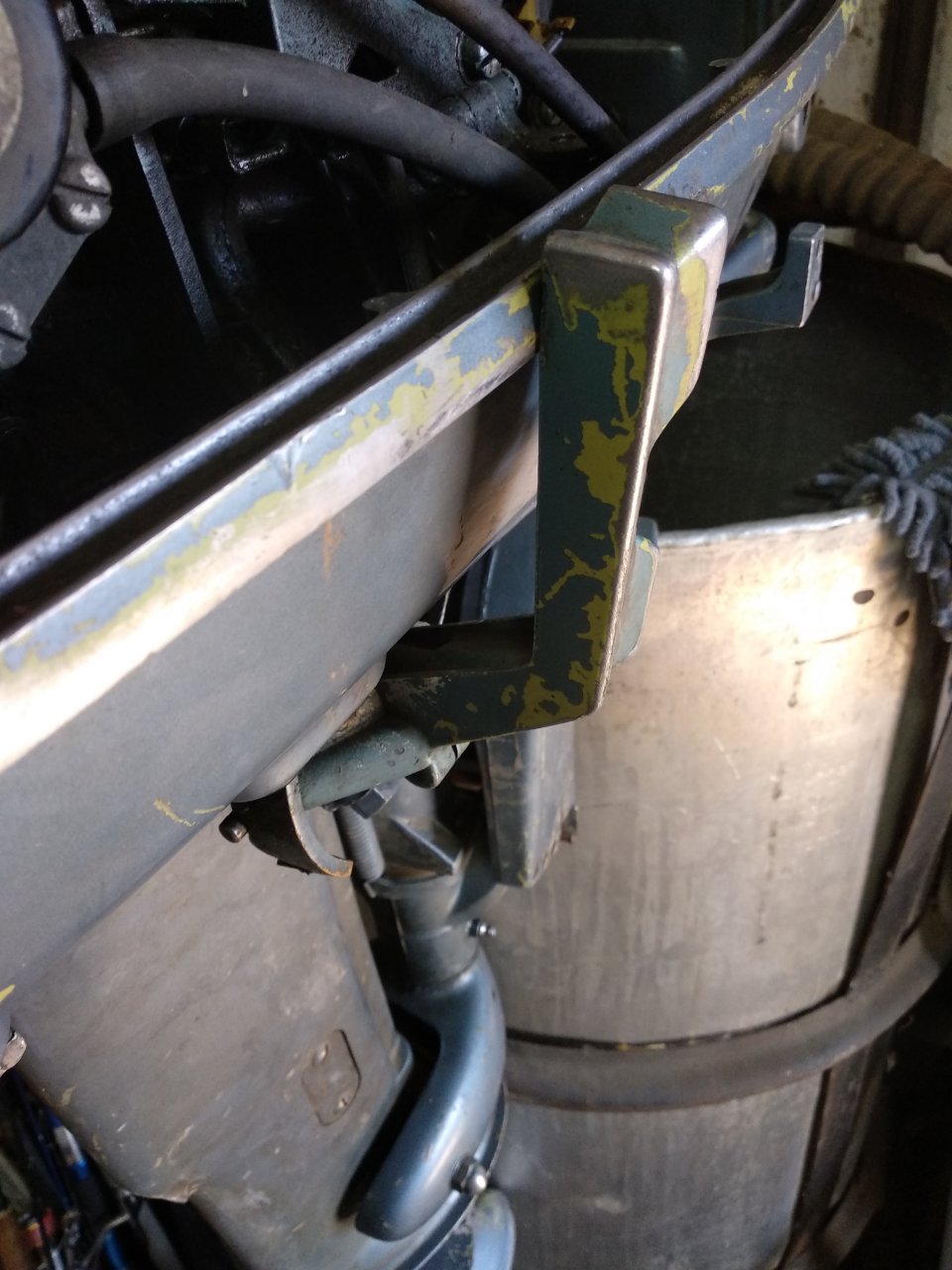

Ручка переключения передач задевает об корпус что может быть ? вот по такому состоянию стоит его брать?

Погнули\сломали рычаг переключения скоростей. Это частое явление, мотор обязательно на сторону румпеля укладывать нужно.
но при этом передачи включаются. Довести до ума хочется не хочется попасть на отсутствие запчастей или конский ценник на них
