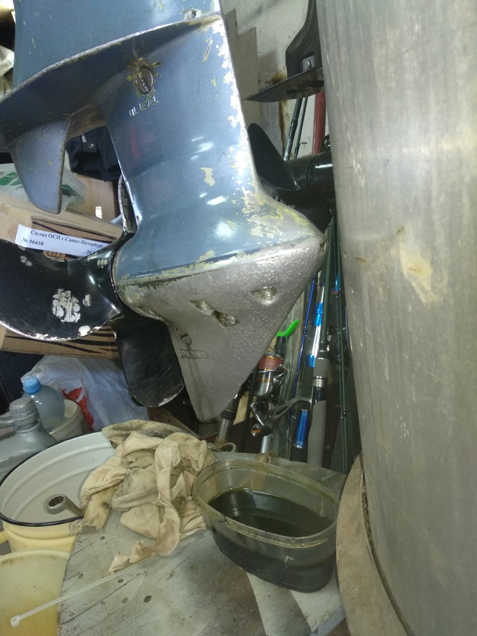

глянул масло в редукторе оно чернее ночи и очень густое . Мотор 5 лет лежал в гараже но до этого ездил, были проблемы с холостыми . И еще вопрос какой туда топливный коннектор ? от ямахи подойдет ?

Может нигрол залит в редуктор?

Раньше в редуктора лили - нигрол, ТАП 15, ТАД 17. Может и сейчас кто-то льёт. В принципе не думаю что хуже современных , только гуще , может ещё какие нюансы.....
4 200
Ходят легенды, что нигрол не создаёт с водой эмульсию. Бред, некоторые верят. 10 рублей хорошая цена. Болезнь этих моторов подмаховичные катушки. Но зажигание Самоделкина туда встаёт за пару часов с перекурами. Если люфтов и заеданий нет, следов перегрева нет, компрессия на сухую хотя бы 5,5-6, бери. Фото бы вывесил...

За нигрол да, он как кофе с молоком становится, чуть с зеленью. Когда-то в вихри лил...

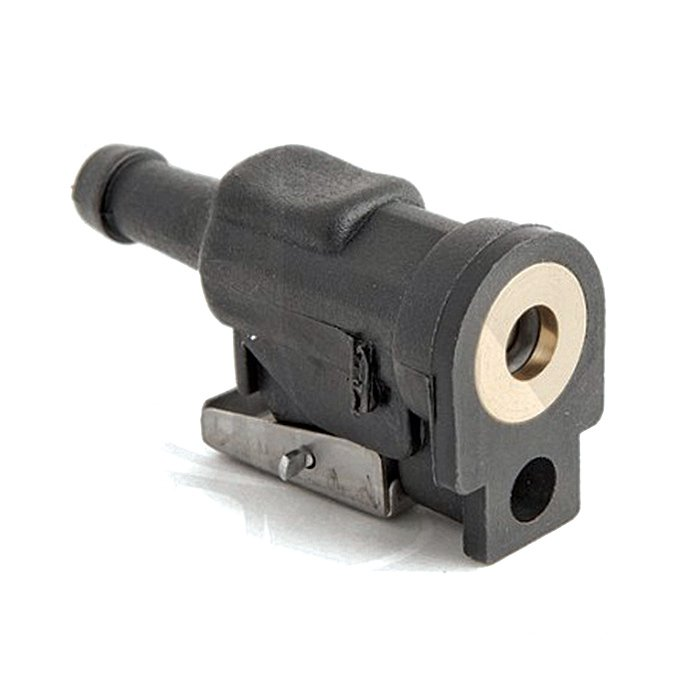

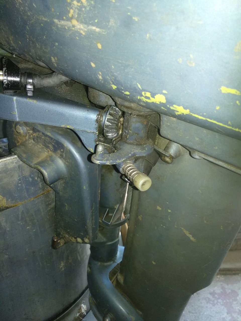

На шланге такой

Да, у меня такой-же. В магазине без труда купил.

На сузе 4,5,6-4т и на джоэвинах одинаковые конектора, посему и без труда. Себе тоже покупал и на эвин 6 -90г и на эвин 15 -98г всё конектится как родное.

Что бы не думалось, несложно снять коннектор с мотора и пойти в магазин с ним. Я так делал.

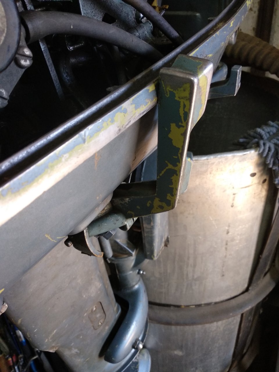

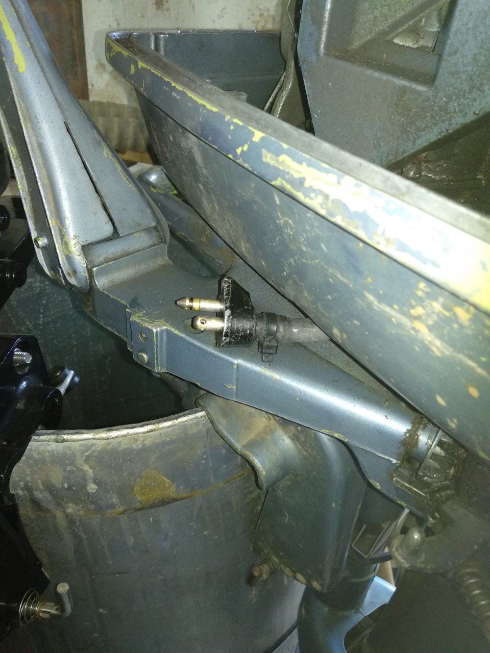

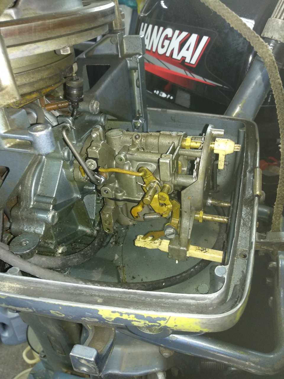

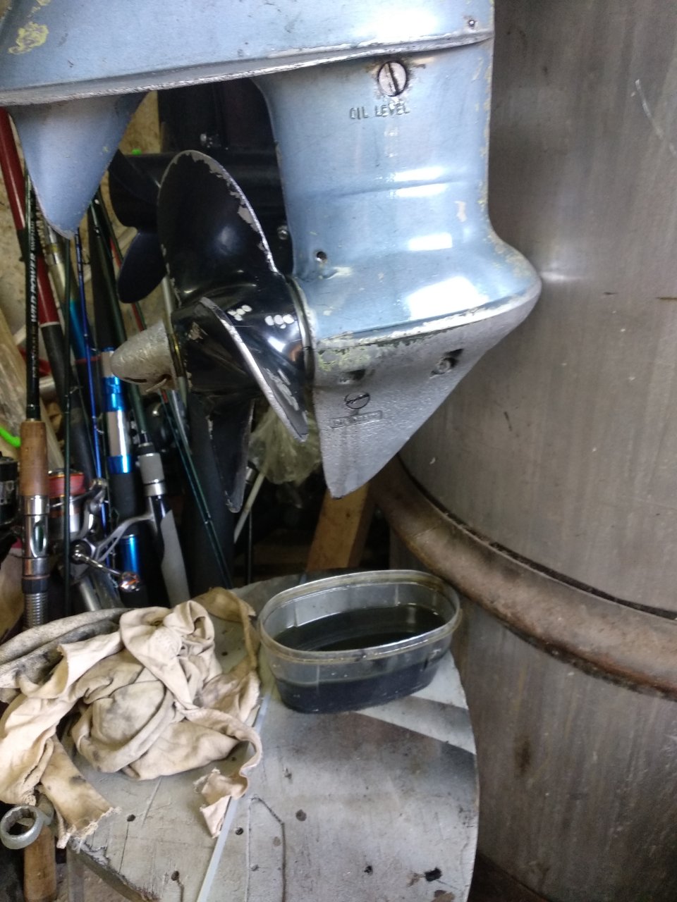

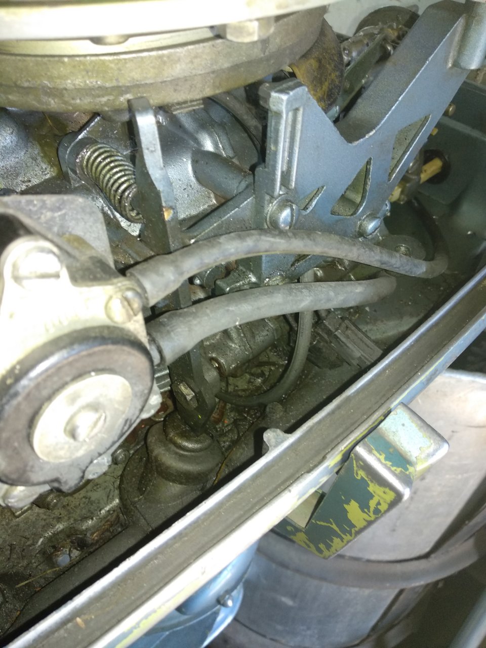

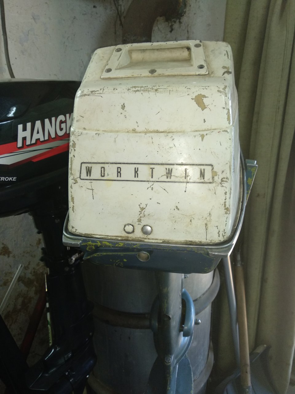

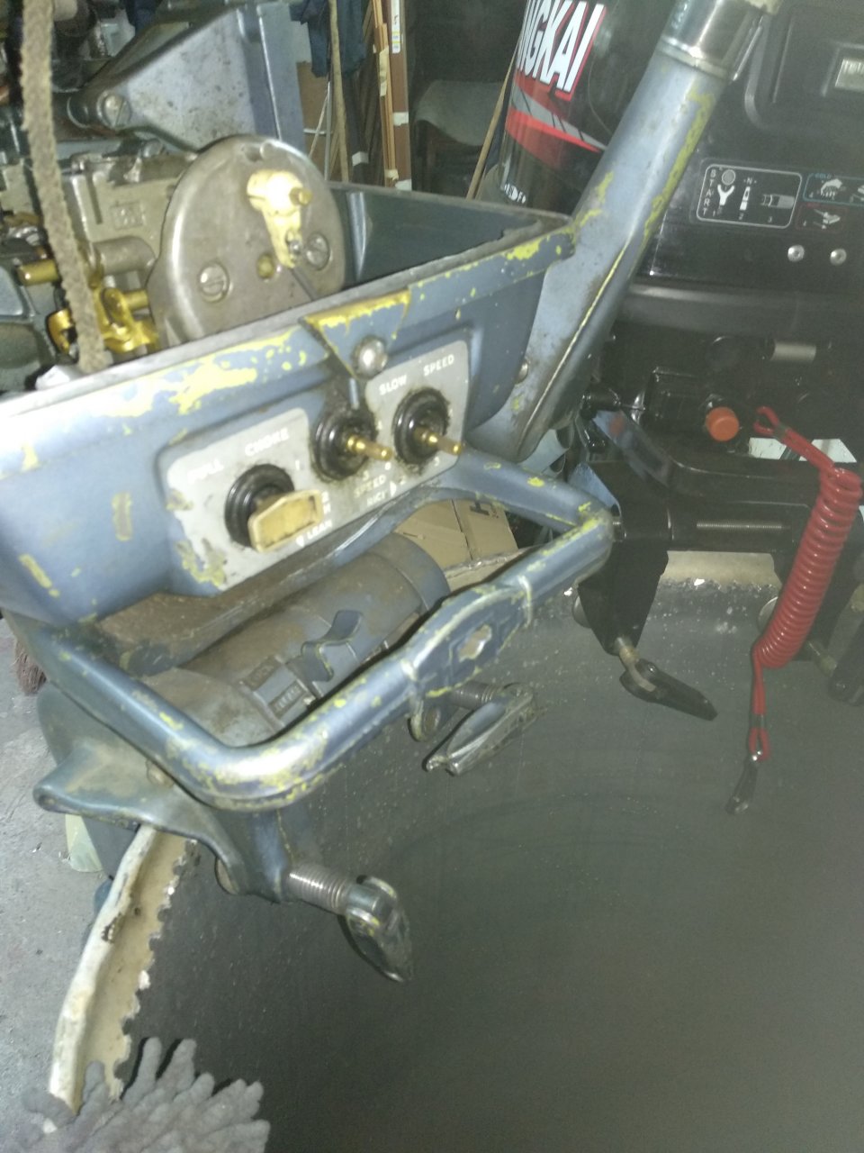

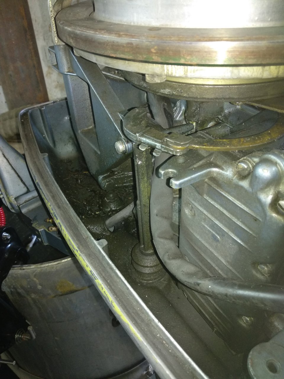

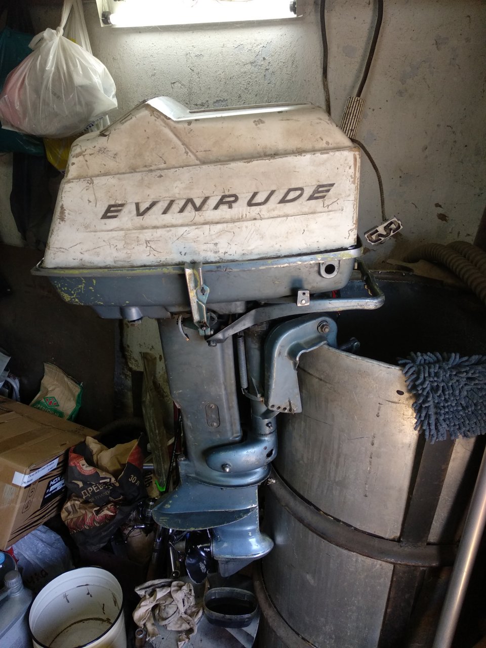

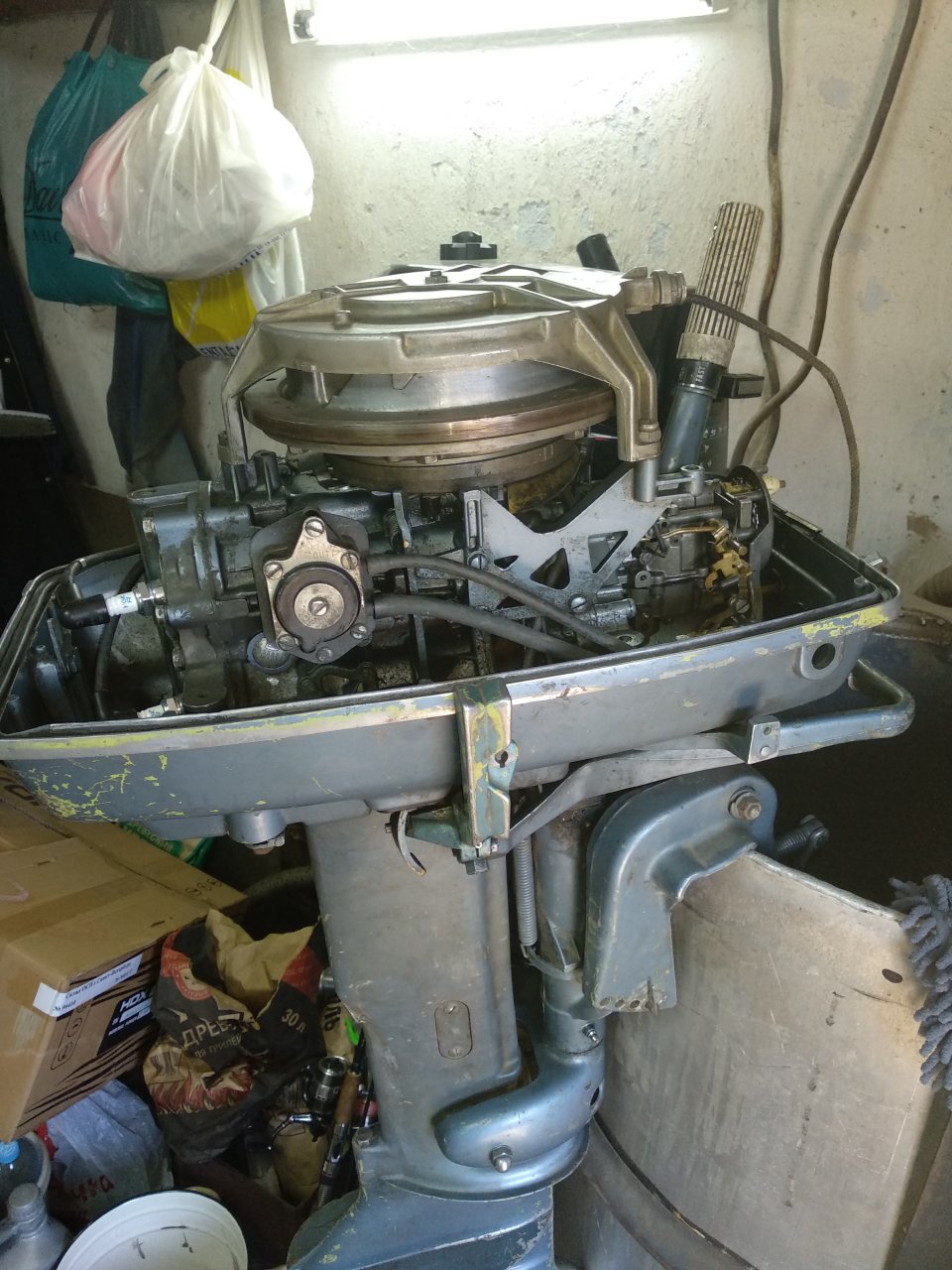

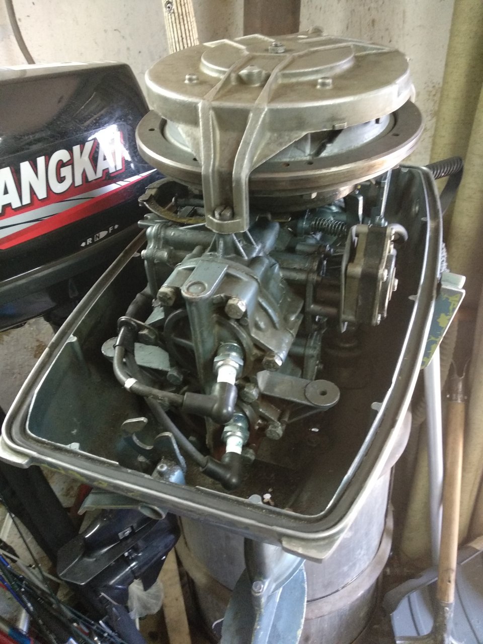

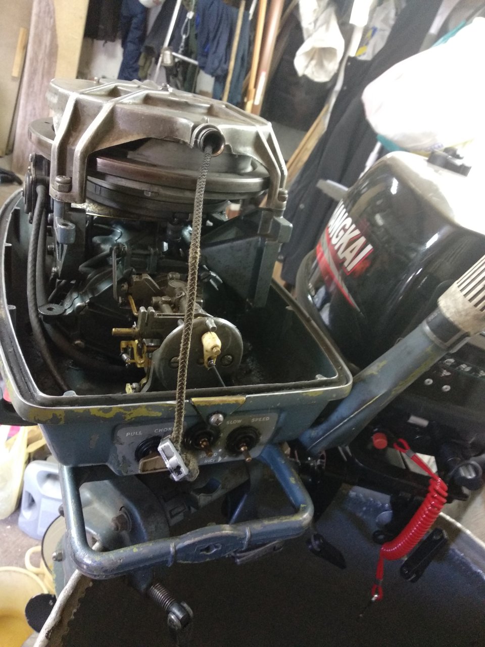

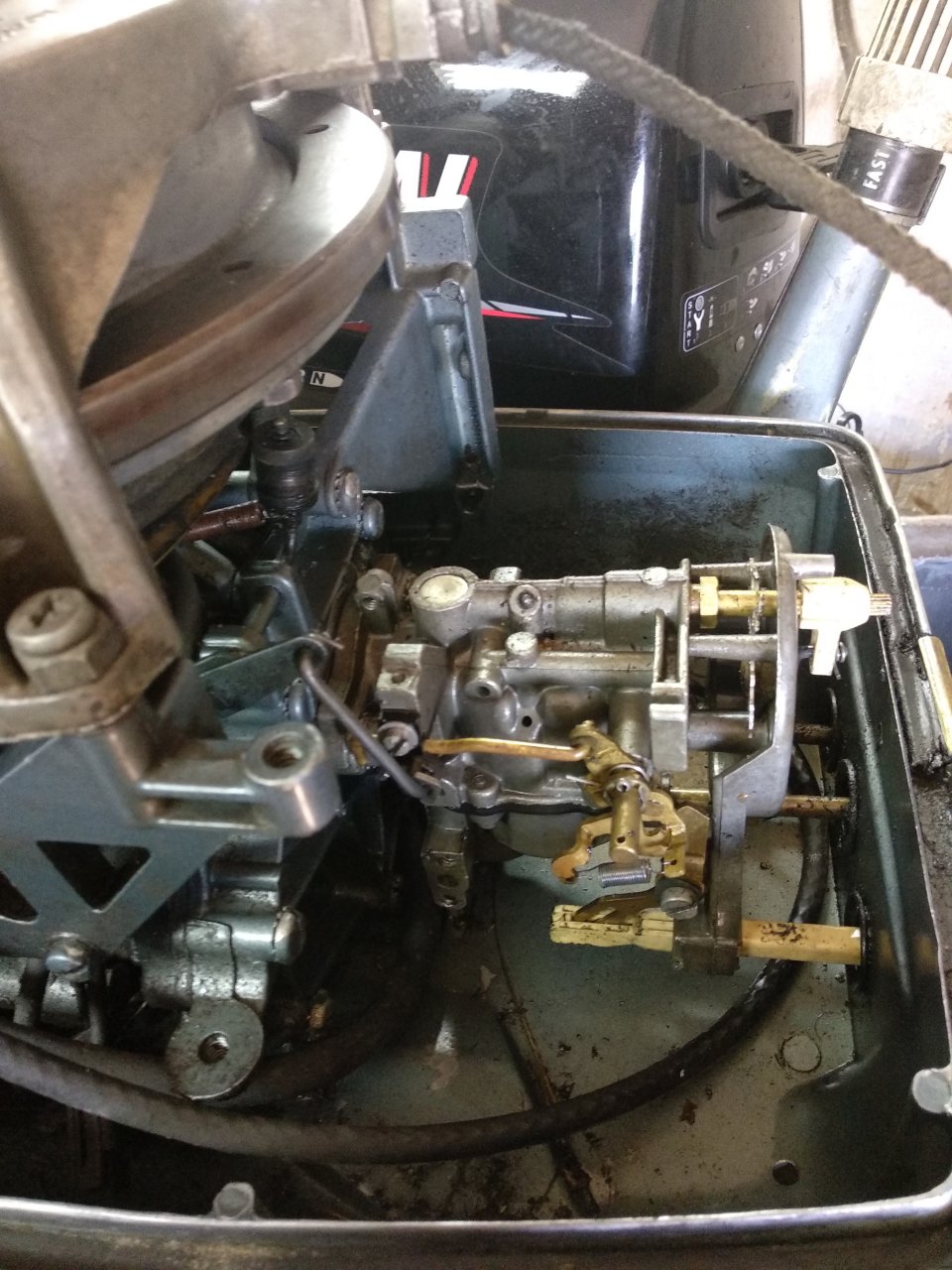

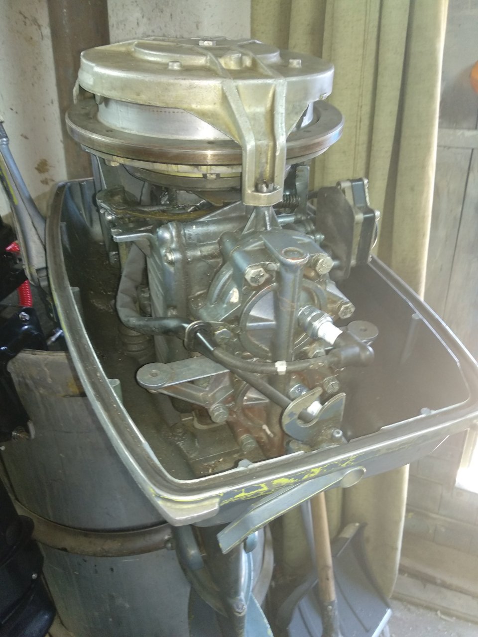

Как и обещал фото мотора . И ещё вопрос у мотора болтается гайка винта на что можно заменить?

Мне оказалось проще перерезать резьбу на валу, чем дюймовую гайку винта найти или выточить.
