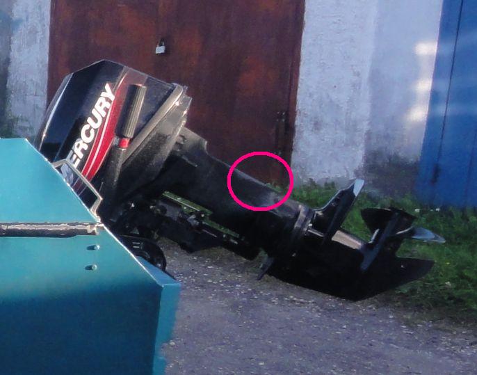

Я НА ВОДЕ еще не был, но на днях планирую. Обязательно ппосмотрю. Вот только где выход воды и какой силы должен быть напор? Мотору 3 года, старик у которого брал божится что сам не лазил, обслуживал у дилера ( чеки зо ТО есть), за 3 года израсходовал 5 л масла (*50=250 литров бензина = 10 баков), прошприцован, смущает только некторое изменение краски думаю в следствие нагрева. А это место должно охлаждаться? Спасибо если кто просветит... После первого выхода вопросов наверно будет куча...А опытных товарищей у меня в этом вопросе совсем нет...пока...

А перегрев сапога рабочий, ещё до меня, при длительном движении по воде. Да и перегревом-то я его не назову, просто белый налет в следствии долгого движения (может и в соленой) воде нагретой детали. Смущает только то,что участок не очень большой...

смущает только некторое изменение краски думаю в следствие нагрева. - совершенно нормально, не знаю как точно это классифицировать, это типа накипи, у всех так.! Контрольная дырочка находится на дне головы моторы , напор не большой ( канечно не по капелькам)! Как выйдешь на воду, сам поймешь, что к чему, но если вода не будет вообще идти, то выключай тут же и начинай разбираться!
