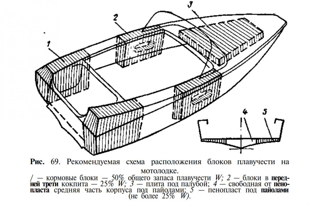

415кг - как правильно нагрузить блоками плавучести в виде пеноплекса и в какой части лодки ? И главное сколько пеноплекса ) чтобы судно не потеряло остойчивость, не уверен способно ли оно сделать это, если его набить во все возможные места блоками))) от чего и ищу правду) или все же придерживаться какого-то расчёта ?
В нос ( в бомбалюке ) отсек - снять пенопласт старый и запихать в его максимально плотно пеноплекс. По бортам - нижний борт до сиредины кокпита по высоте и от носа до кормы ? Или это перебор ? Транец - даже не представляю) Под пайолы - оставив место по килю для стока воды, по всему переметру пола ?

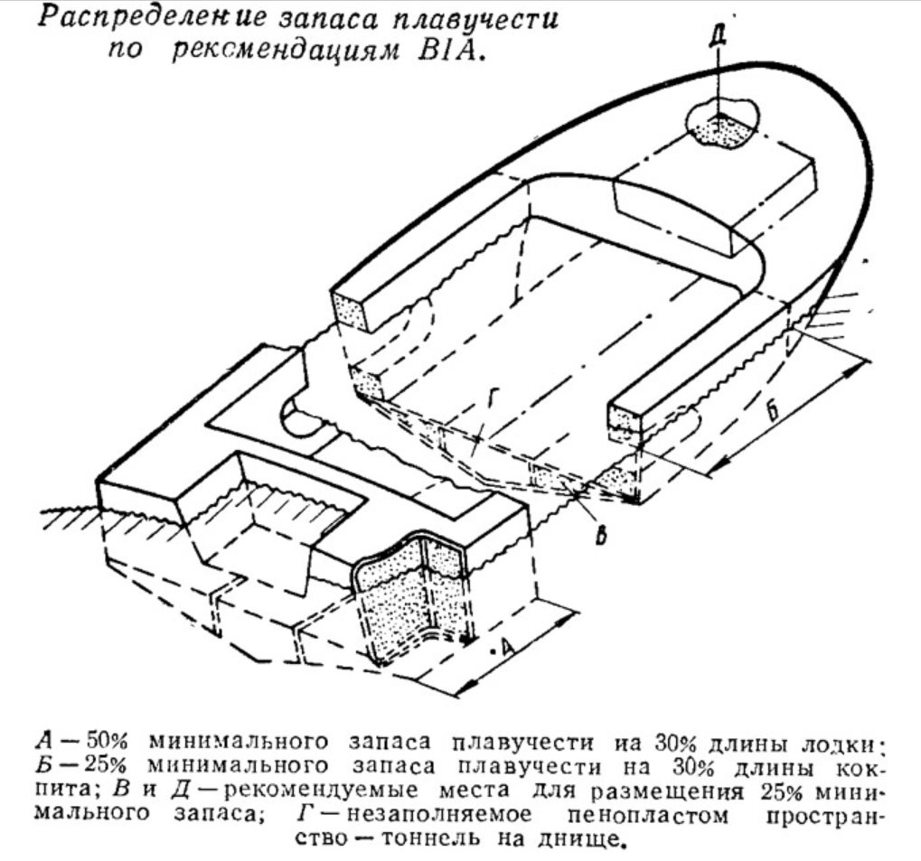

2 113

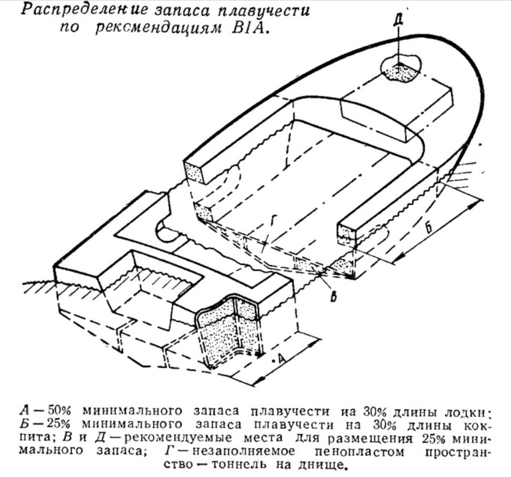

Приветствую!
Калькулятор расчёта блоков плавучести - тЫк
Как правильно расположить:
162398 162399
8 573
3 310
Суй везде,где есть хоть малое свободное место!Лишним не будет.По низу-вода дырочку найдет.

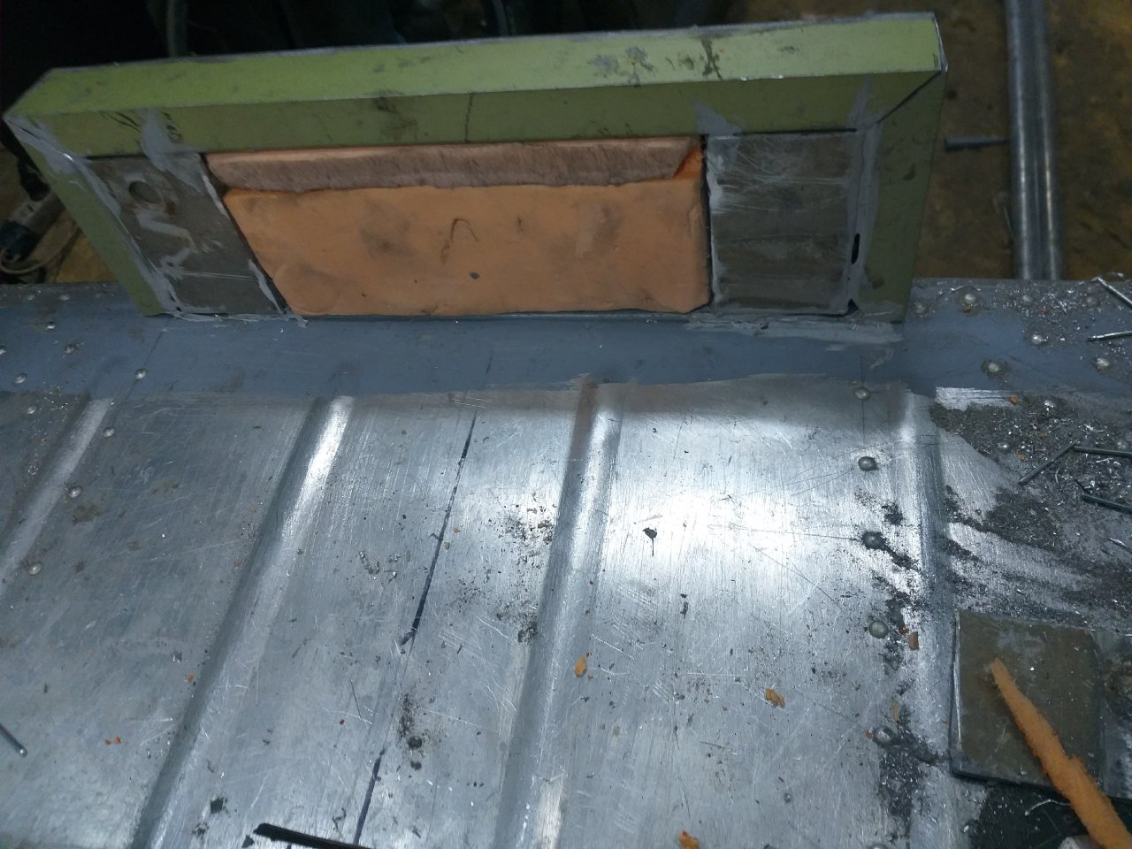

Не , вихрь на шею нельзя , только между ног . В расчет непотопляемости включи слани, по этому советую всем 12 мм фанеру , а не 9 мм с подкрепляющими уголками , архимедову силу на 2/3 веса корпуса , мотор не учитываем его топить небудем . В мягкость сидушек можно в нижнюю половину вспененный политилен вставить под поролон . Саня ,, Шустрый ,, правильно сказал суй во все свободные места , запас лишним не будет.
1 881
Веса немеренно от 12мм, под 9мм куски пенопласта, и гуд

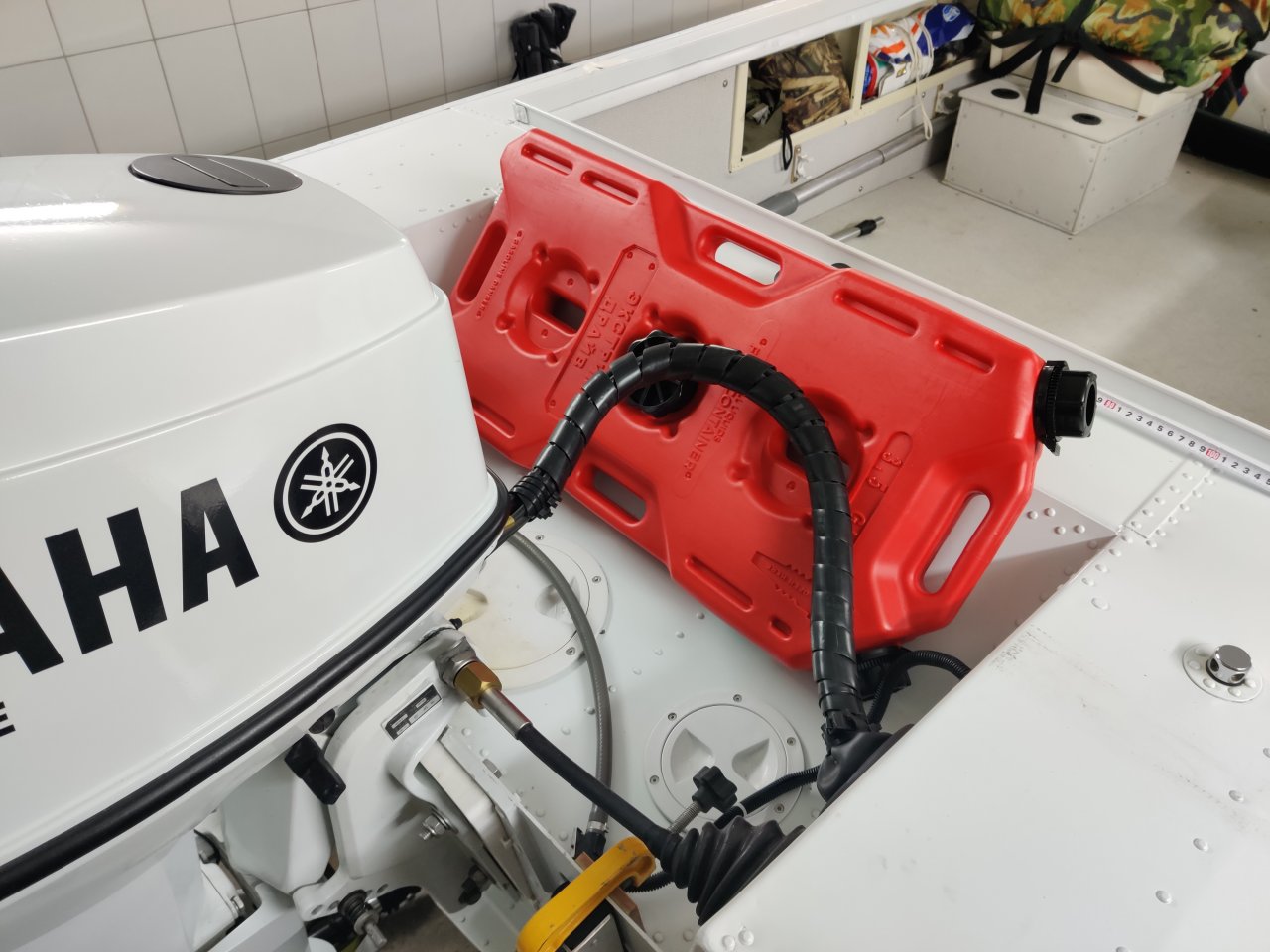

Неплохо, взять за правило канистры и баки привязывать веревочкой. Тоже помогут "ежели чо".
Чтобы якорь с веревкой метров 15 лежал в кокпите, и веревка была привязана к корпусу.
Так-то 0,3 куба достаточно, чтобы прог с пробоиной был в "подвешенном" состоянии в воде.
Правда, если погрузится, то течением отнесет далеко, для этого и якорь, чтобы знать где его искать.
И есть люди, кто размотанный конец Александрова в кокпите возит, когда шторм.
Так и делал допканистру.
Я про это тоже думал. Но как же остойчивость ? Если напихать так что емае. Там и оверкиль в теории возможен. Или нет ?
Oleg_samara
18.01.2017
2 925
2 553
Во все пустоты вкладываетя пеноплекс , даже если это всего 2 стакана плавучести . Курочка по зернушку ...... . У меня даже в дверях в каюту 15 литров пенопласта вставлено , в стенках и потолке тоже пеноплекс , одновременно жесткость и теплозащита .
