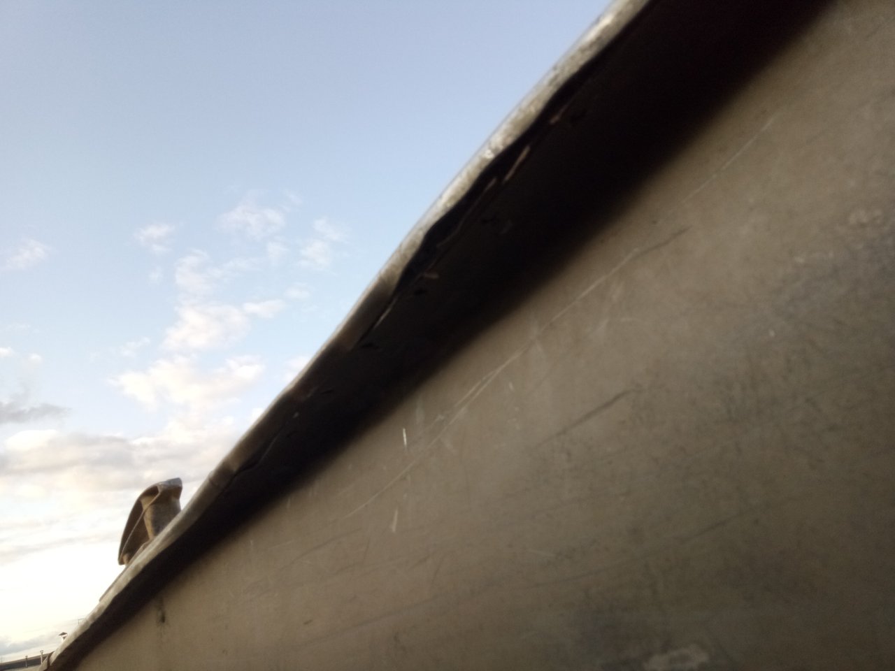

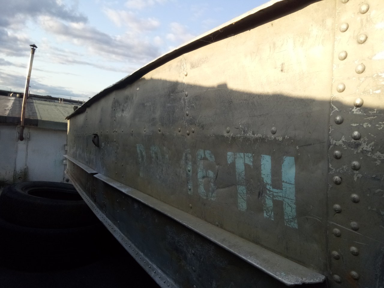

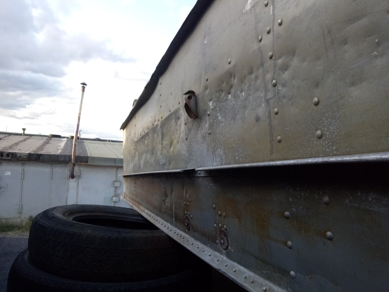

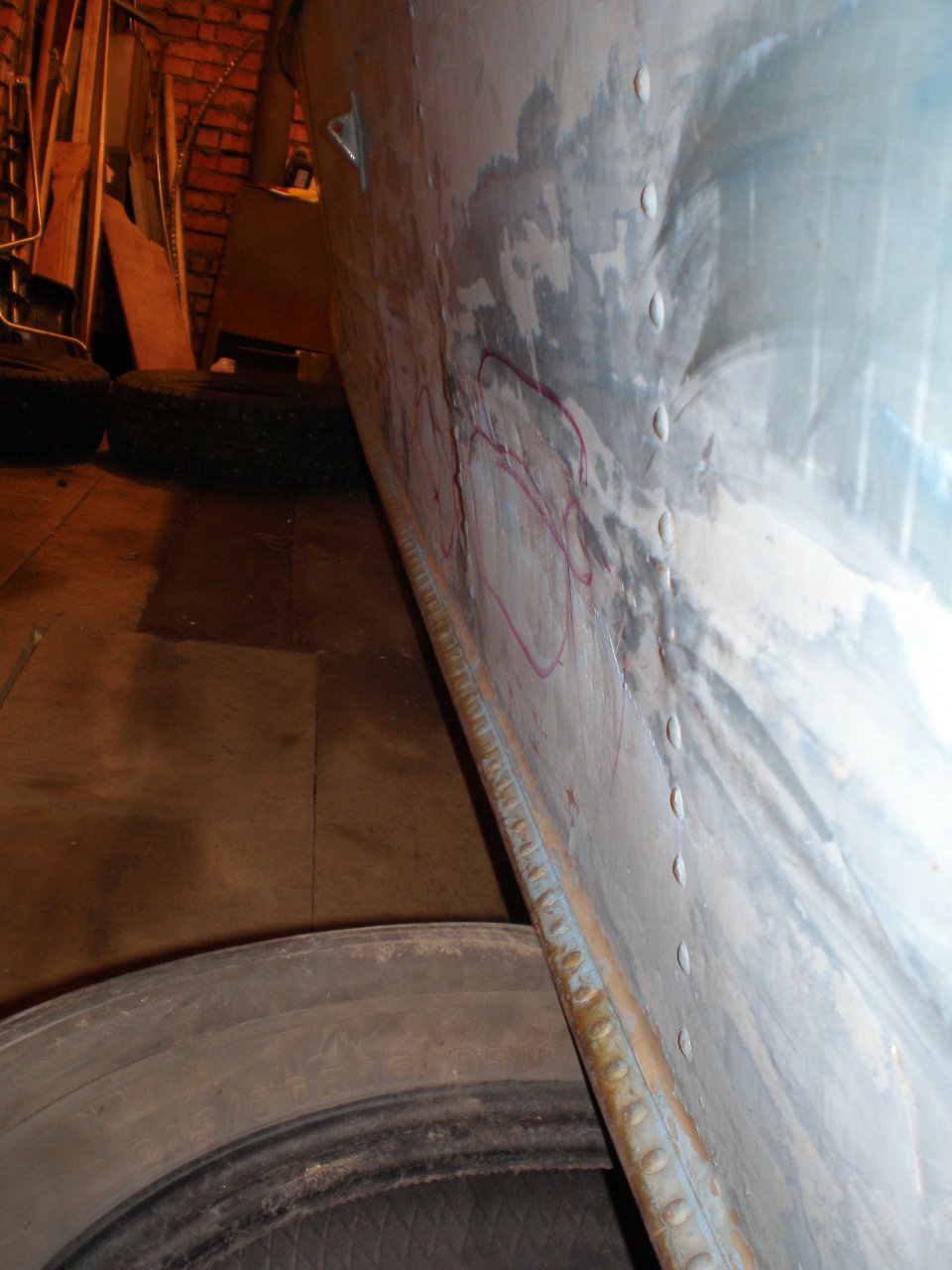

Всем привет. Купил недавно уставший прогресс 2м. На зиму себе занятие. Посоветуйте как лучше подрихтавать борта, чтобы потом их обработать грунтоокислителем и покрасить. Я думаю нужно место деформации погреть, с одной стороны (откуда выгнуто) приложить кувалдочку побольше, а с другой (куда выгнуто) выстукивать молотком.

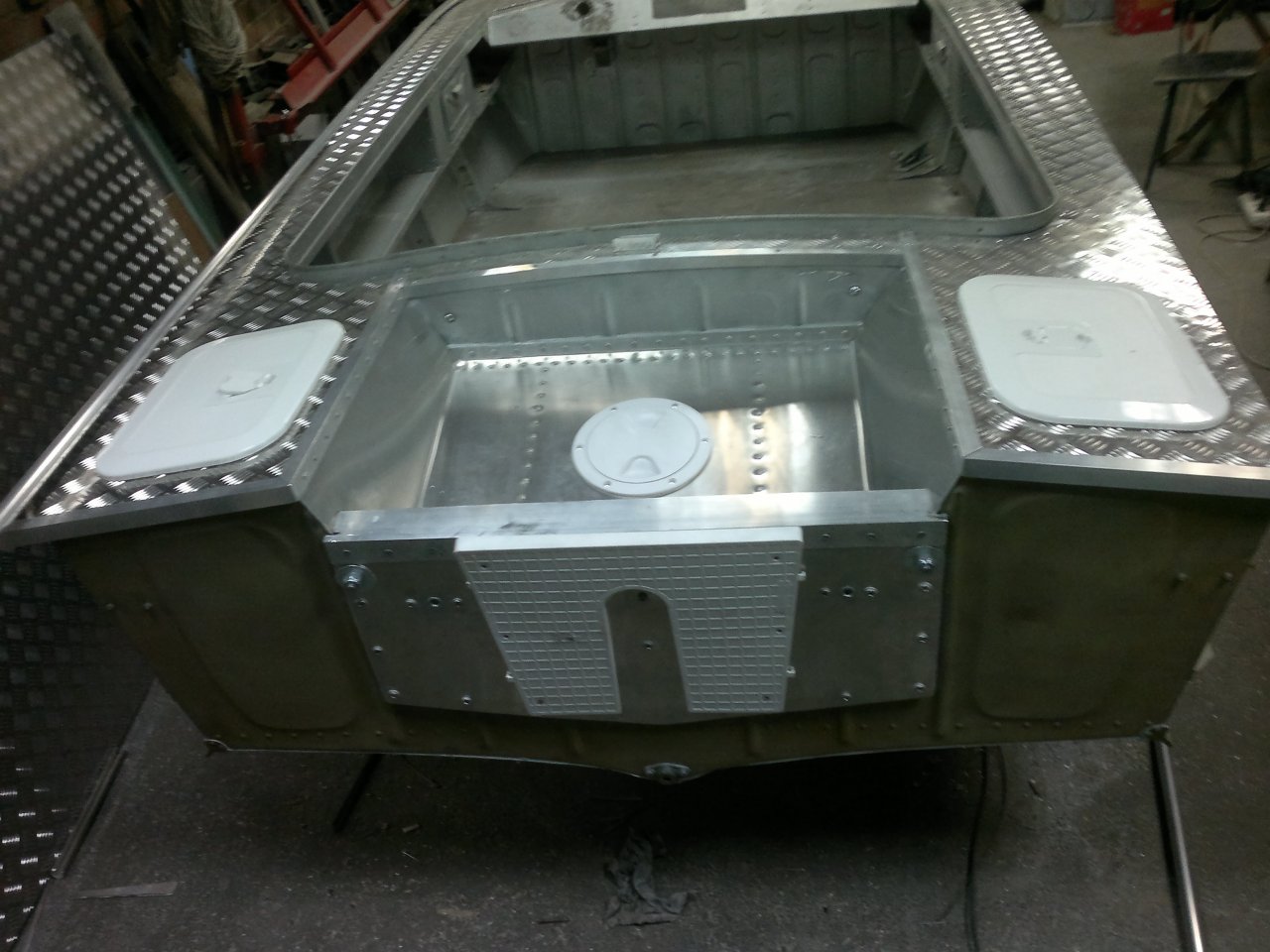

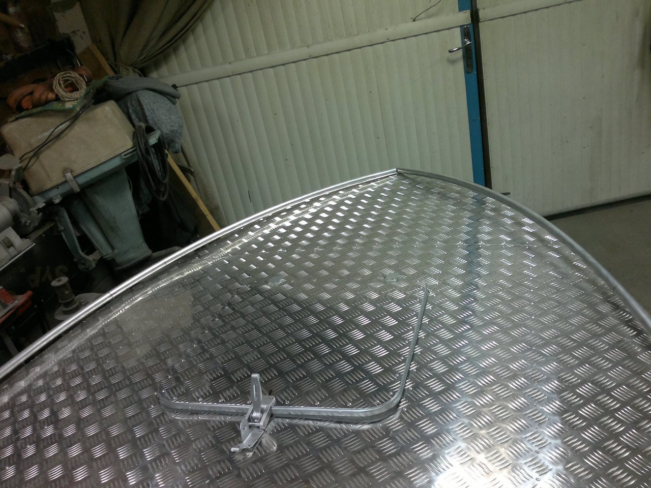

Из трёх фото стоит заняться только тем что на третьем.С потянутыми бортами вряд ли что получится.При такой деформации дюраль "растянулся" и вернуть его на место не удастся .А с привальником всё просто.Подрезаешь загнутые края ,прорезаеш в 25 мм вой трубе паз и одеваеш(набиваешь) на корпус.Выйдет (если правильно сделаешь) примерно так.
9 514
6 178
Согласен с Володей полностью. Молоток при рихтовке последнее, за что нужно хвататься. Сейчас металл натянут. При рихтовке он прослабнет и в этих местах возникнут хлопуны.

Просто у меня по левому борту тоже вмятины есть похожие. даже кантик промяло весь. выходит так же нет смысла что-то рихтовать?

Хлопун это растянутый металл. Работает как мембрана. Если он выгнут, нажал пальцем - он вогнулся с характерным "бздынь" и наоборот. В принципе металл можно нятянуть, но для этого понадобится разобрать лодку, возможно развалить борта, доклепать на них уголок, чтоб "заморозить" такой хлопун . Вот здесь как я рихтовал лодку. Глянь, и многое станет понятным.

Я на своей грел до потемнения краски и выстукивал через деревянный брусок, с другой стороны брательник тоже держал брусок. Получилось конечно не как новая но всяко лучше чем было. Да борта зигованные, может по этому и металл потянулся.
