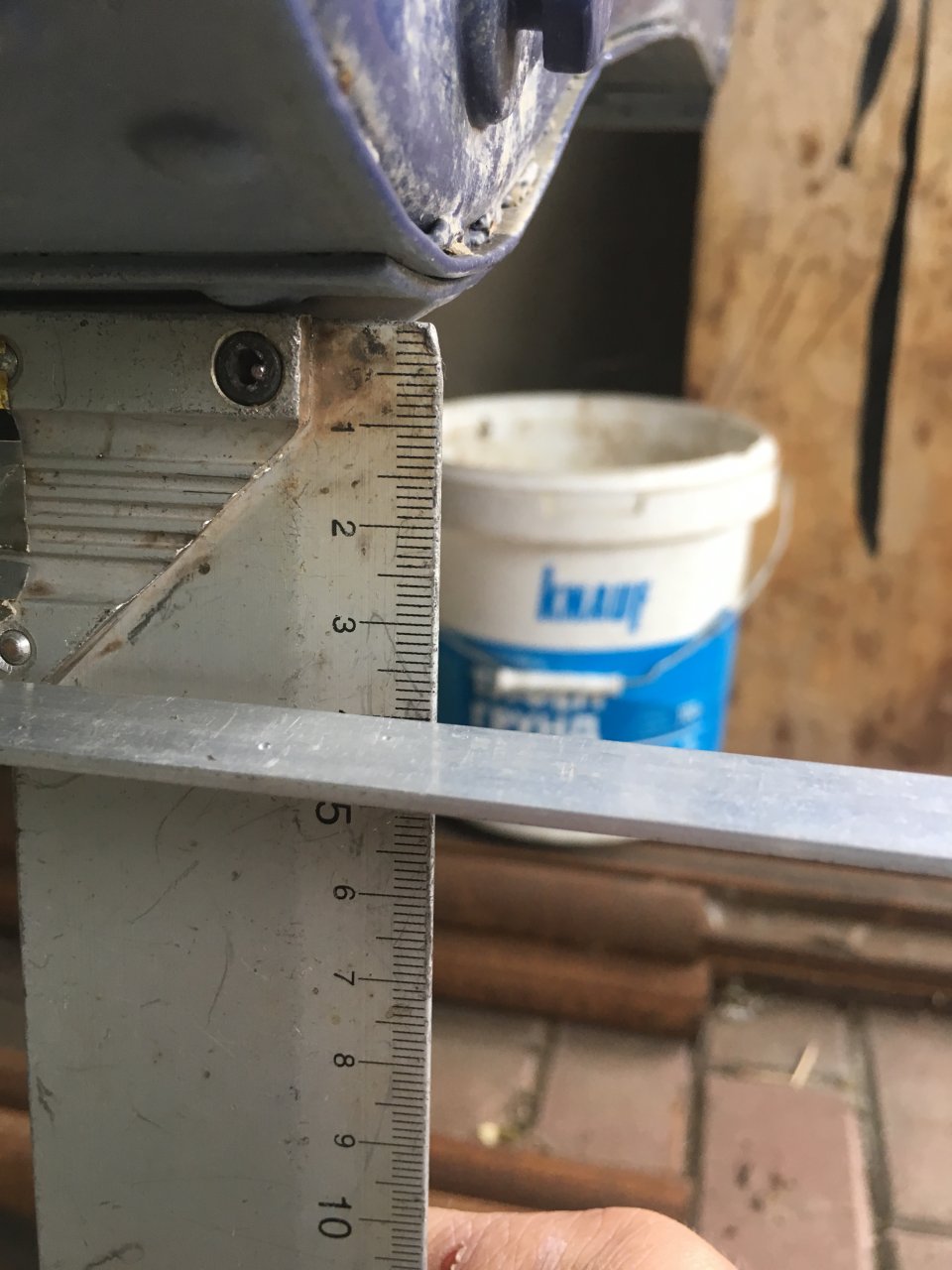

Подскажите пожалуйста, насколько сейчас ниже днища, антикавитационная плита? Если фото есть установленного был бы очень признателен!
Сейчас сфоткаю

Если откинуть килевые клепки, угольник приложить плотнее получится 3,7см

Если смотреть параллельно плоскости ал.полосы то 3,9см . А то на фото видится как 4см
