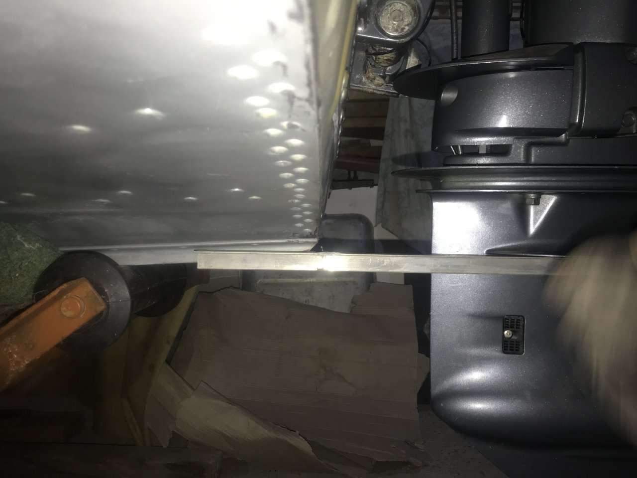

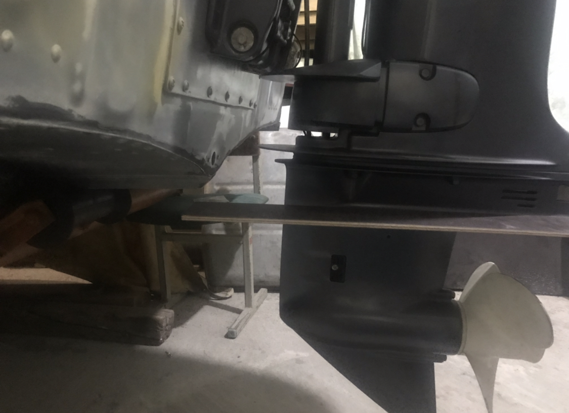

Доброго времени суток уважаемые форумчане!
Прошу Вашего совета по правильной установке мотора на Прогресс 2м, двигатель Ямаха 40 4т Тримм, мотор сейчас выставлен, антикавитационная плита практически вровень с днищем 2 см ниже, при глиссировании, мотор триммом поднять нельзя( оторвать немного нос) начинает хватать воздух, установлены продольные реданы ( гидрошайбы) забрызгивания нет... хочется немного прибавить скорости и задействовать тримм, поэтому очень прошу совета по установке двигателя, пока в мыслях попробовать опустить немного мотор на 1 отверстие...

По фото видно, что если мотор отжать от транца так чтобы АКП была параллельна днищу, то примерно получается мм30-35. Как на фото, так не мериют. Эти проги не любят носовую загрузку, пробуй груз из люка выкинуть, если он там есть.

В носе груза нет совсем, а как правильно измерить? Вы имеете ввиду на 30-35 ниже или выше получится?

АКП должна быть параллельна днищу, только так измеряют. На фото этого нет, видно что мотор прижат к транцу.
8 573
3 309
Совершенно верно!Некорректное измерение.Нет параллели АКП и днища.

Согласен что померял не правильно, но если мотор отжать и поставить паралельно плита будет ниже на 3 см, проблема же не в сантиметрах, а в том что мотор подхватывает воздух и нельзя играться тримом поднять опустить нос... насколько я понимаю то а любом случае мотор нужно опускать? Может у кого-то есть или был такой комплект интересно как стоял мотор и какие были результаты

Если опущу на 1 отверстие то результат будет как на фото

Клин сейчас стоит но не большой, я вот просто смотрю многие практикуют намного ниже ставить мотор не в паралель плиты и киля... возможно это и решает проблему в Прогрессах 2 м...
2 113
Клин поможет только сильнее поджать мотор при выходе на глисс, но отжать мотор на глиссе он не поможет, а требуется именно это - отжать мотор и избежать прохватов при этом.
