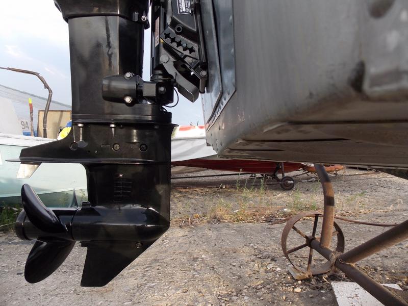

Ладно буду первым . Сам купил весной такой годовалый с накатом со слов продавца 20ч. На мотор была поставлена дистанция с итальянским командером, заменены катушки зажигания на оригинальную ямаха. Заменена собачка стртера - не правильно. Сам изъездил за этот сезон 400 литров, проблема была только с собачкой стартёра, предыдущий владелец собрал не правильно.Счас езжу вынуждено с самодельной. Других проблем не было даже после 3-5 часов тролинга, пару раз заглхнет , заведёш и дальше. Свечи зажигания не менял идаже не смотрел. Атак на некроджонсе всё очень класно написано. Мелководный упор сварил и подогнал по месту из прутка за пару часов и покрасил антикорозионой краской.лодка п2м +гидрошайбы 52км один в четвером 46-48 транец естественно поднят под 508 ногу и не по детски усилен регион плавания -Онего , здесь по другому не ходят ( я про усиление и желательно нога L)остро нехватает эл. стартёра и трима. хотя за те деньги что я купил привередничать вряд ли стоит.получится поставлю стартёр.

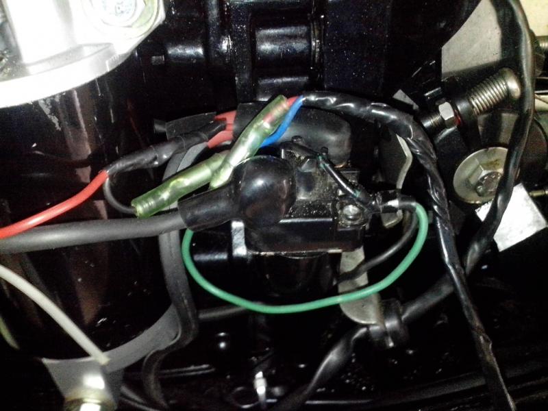

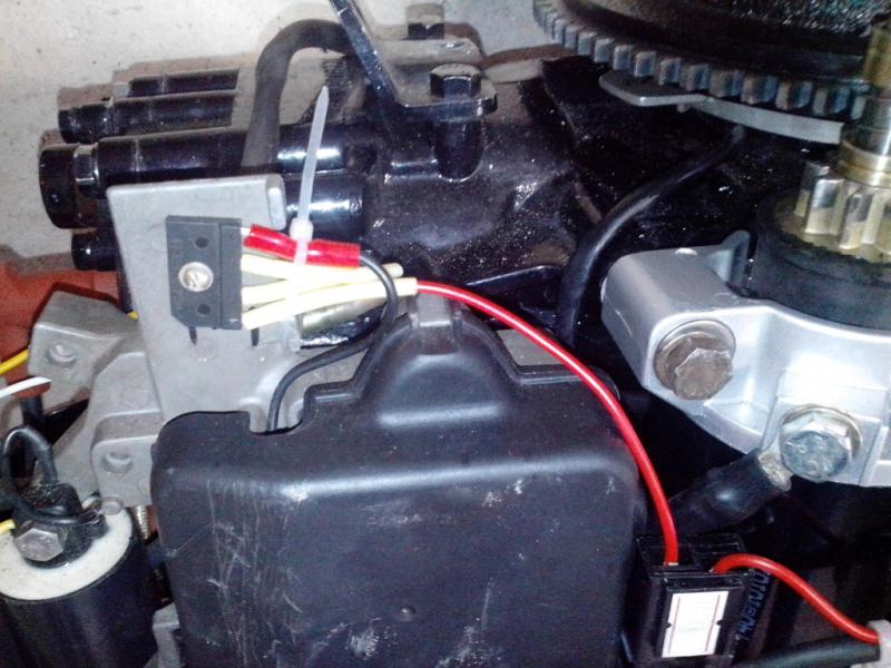

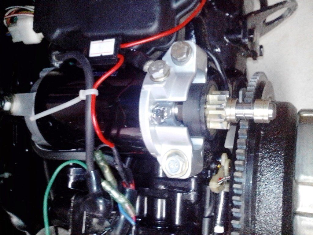

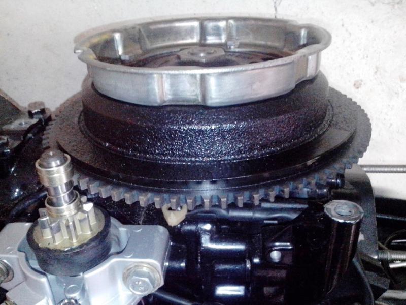

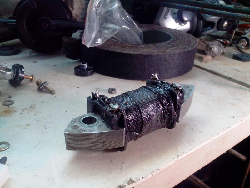

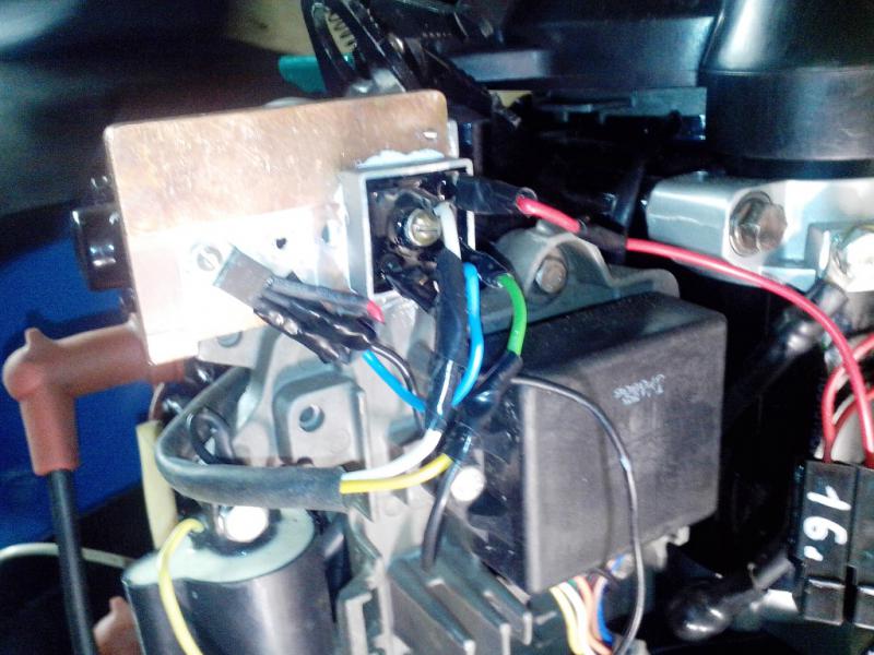

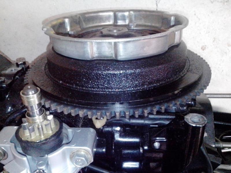

Купил в Моторус стартёр и маховик с венцом, цена вопроса 12700, там же новую собачку ручного стартёра цена всего 27 руб. а искал пол года. генераторную катушку намотал сам из сгоревшей катушки зажигания отданной предыдущим владельцем. Потеплеет перевезу в мастерскую в подвал , буду ставить эл. стартёр.

Начал ставить уже проверил, заводится нормально, катушка генератора самодельная из сгоревшей катушки зажигания, выпрямитель тоже.

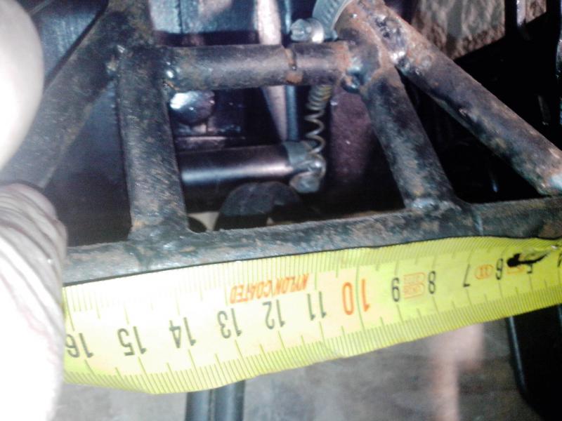

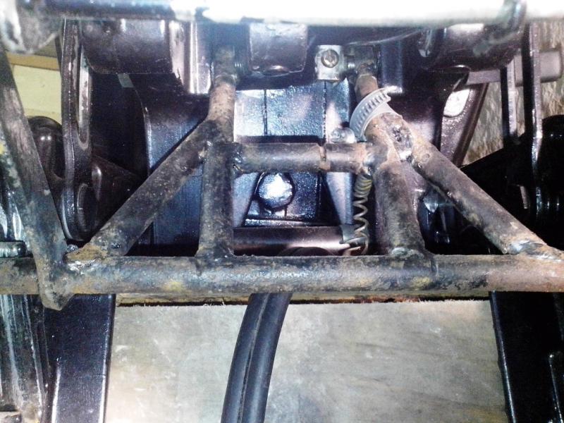

Можно по подробнее про этот упор. Размеры, технология изготовления, фото. Как ведет себя мотор с ним, нужен ли он вообще(упор).

Интернет достал(мегафон) не могу положить сообщение. Технология проста болгарка сварка - нарезал сварил покрасил , при подгонке несколько раз отрезал и снова варил. Пока мотор в подвале ( на улице -20) попробую сфоткать с линейкой. Кто в озеро или речку с лодочной базы от причала ходит и к берегу не пристаёт - тому наверное не надо. Если по не знакомым протокам или на берег (на отдых, ночёвку) постоянно приставать то очень удобно , вёслами практически не пользуюсь.

Попробовал сфоткать с рулеткой , получилось плох потом вынесу с подвала перефотографирую

Дружище или лыжи не едут, но не пойму что такое мелководный упор)))и как он работает?

Поднимаете мотор, опускаете скобу, опускаете мотор. В итоге мотор стоит под углом, но винт в воде. Если мотор поймает препятствие, то винт не пострадает. Для прохода через водоросли можно использовать.

Это так сказать босяцкий трим ))) только одна позиция и нет электропривода...

Конкретно на этом моторе позиции получается 2 , вернее 3 рабочая, и 2 мелководных с разной высотой.
