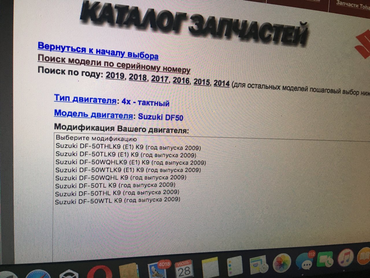

Здравствуйте ,приобрел себе suzuki df 50 w 09г/в так написано в паспорте но,когда начал лазить в каталогах их разновидностей, какой мой?

как узнать ? и где купит диагностику кто чем пользуется?

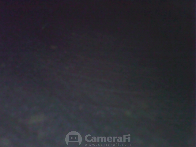

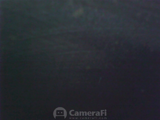

Вот фото с моей хонды, хоны видны ,прошу фото сузуки, да что тут сравнивать ,возмите машину хонду и сузуки

Одно другое не опровергает, а скорее подтверждает, что уже был ремонт. У ТС "с хоном" который, компрессия 11,5, вот куда то пропала ищет, от того и вскрыл.
Здесь гадание ни к чему-был ремонт,не было?Компрессия 11,5-неплохой показатель и при этом мотор должен работать как часы!Если бы упала до 5-тогда было-бы понятно.
