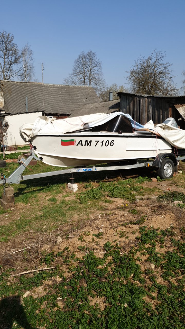

Я так и непойму где могло ломатся дышло у вас ,особенно квадрат профиль? Я таскаю хер знает куда , даже на излим невидно , не кривился ,не помялся ,даже срывался с фаркопа на ходу , падал на отбойник,(калеса небыло), и пох , езжу до сихпор ,и нечего не усилял(на фото флаг неправильно приклеел)

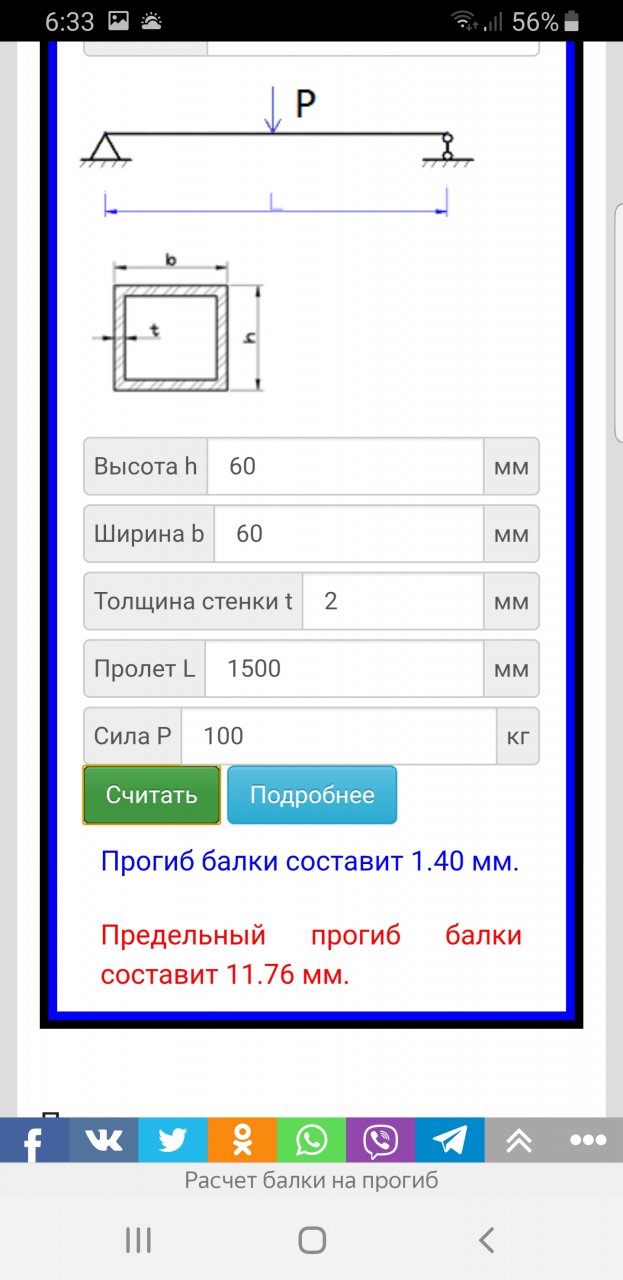

Думаю что профиль 60×60×2 1,5 метра и с 100кг непрогнётся даже на пол сантиметра

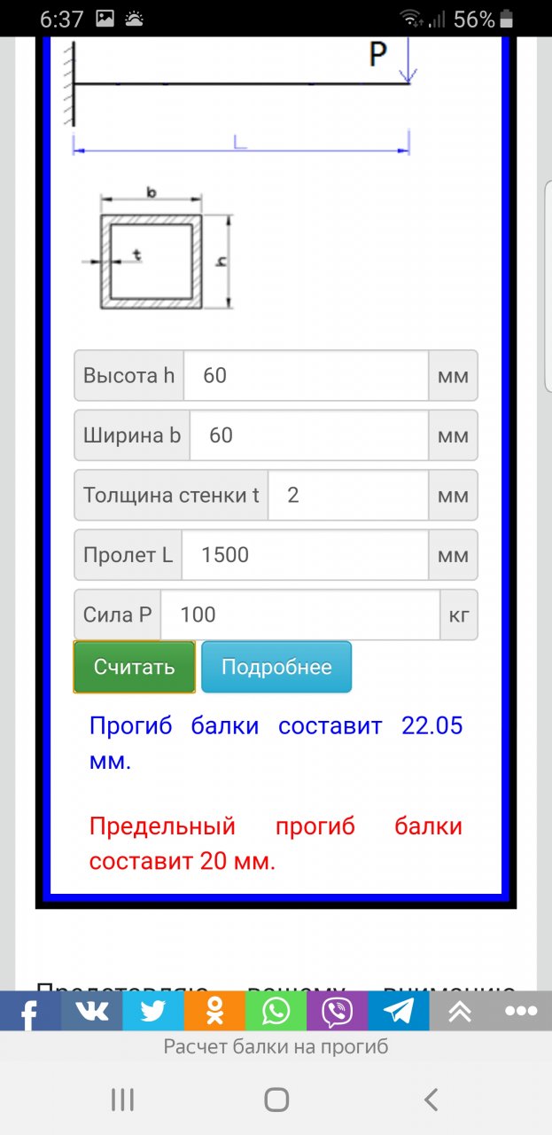

А вот и неправильно думаете. Консольная балка 1,5 м с грузом 100 кг на конце прогнется на 6,6 мм. Как-бы опасно из-за отсутствия запаса прочности на изгиб. Единственное, что тут спасает, так это то, что удлинитель не является консольной балкой в чистом виде, но все равно запаса прочности практически нет, и на хорошей кочке его сложит к чертям. Если же делаем балку из профиля в 1 метр и нагрузка на шар 50 кг, то есть двухкратный запас прочности, да и деформации в 3,3 мм.

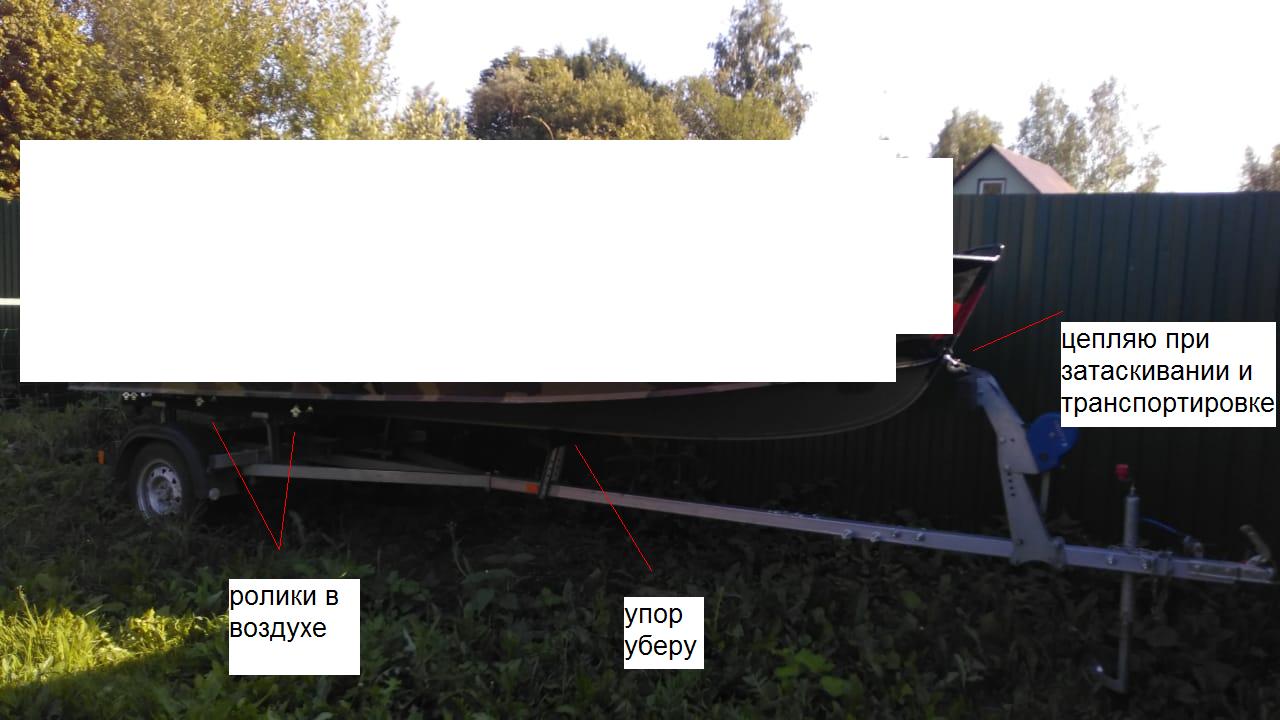

Вот где накосячил и что в итоге получилось. Отмеченные ролики с вероятностью 90% буду убирать.

Так также и у меня, только дышло 2метра,
1 887
Раздолтается в месте соеденение в итоге, профиль между сабой сжимать болтами без закладной в нутри беспонтова,
