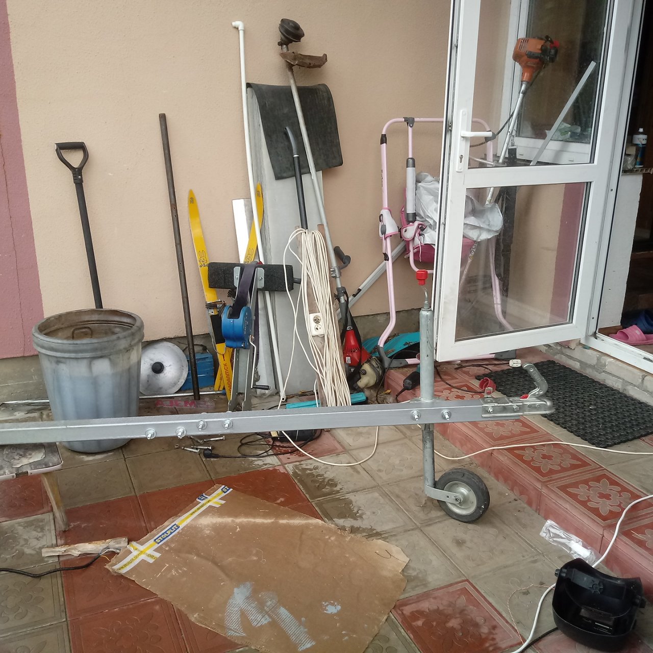

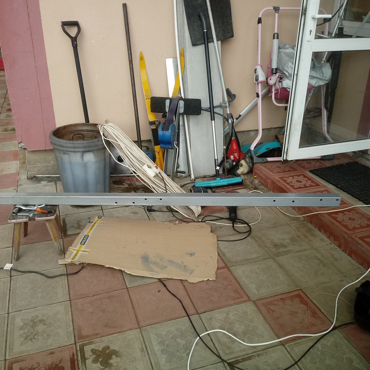

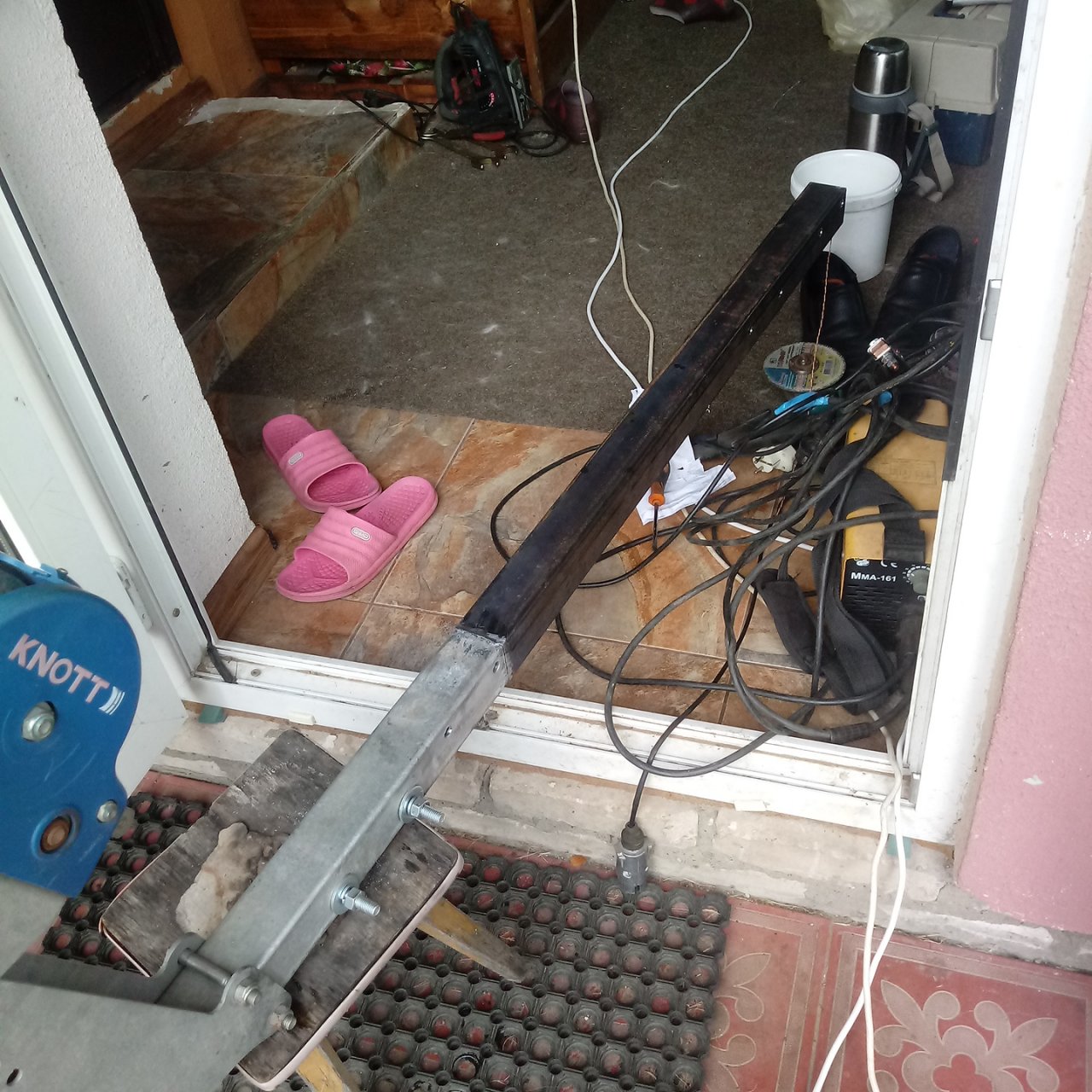

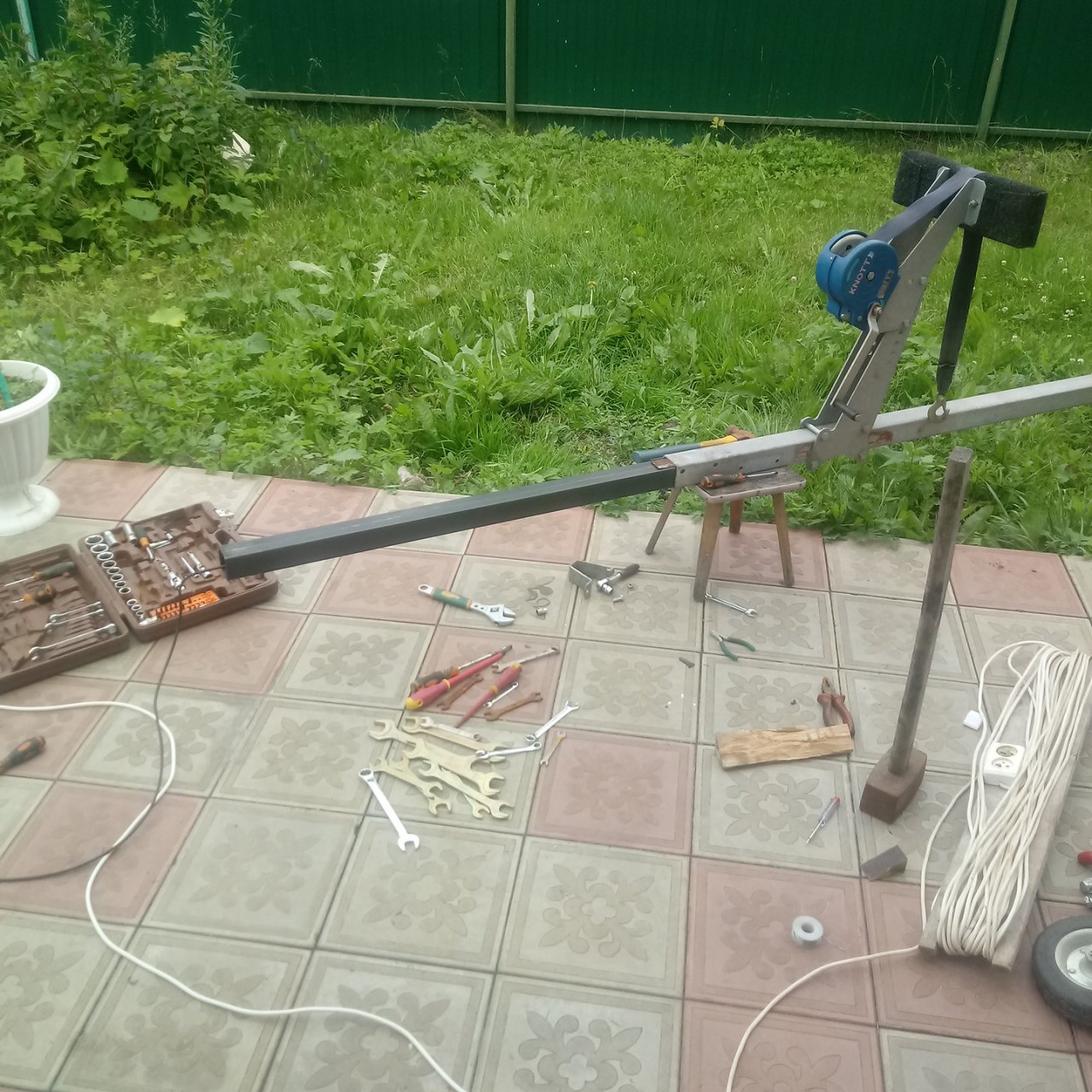

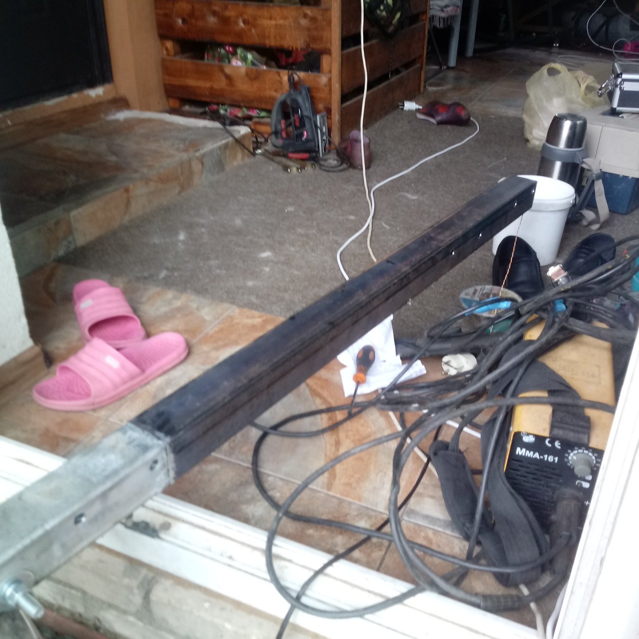

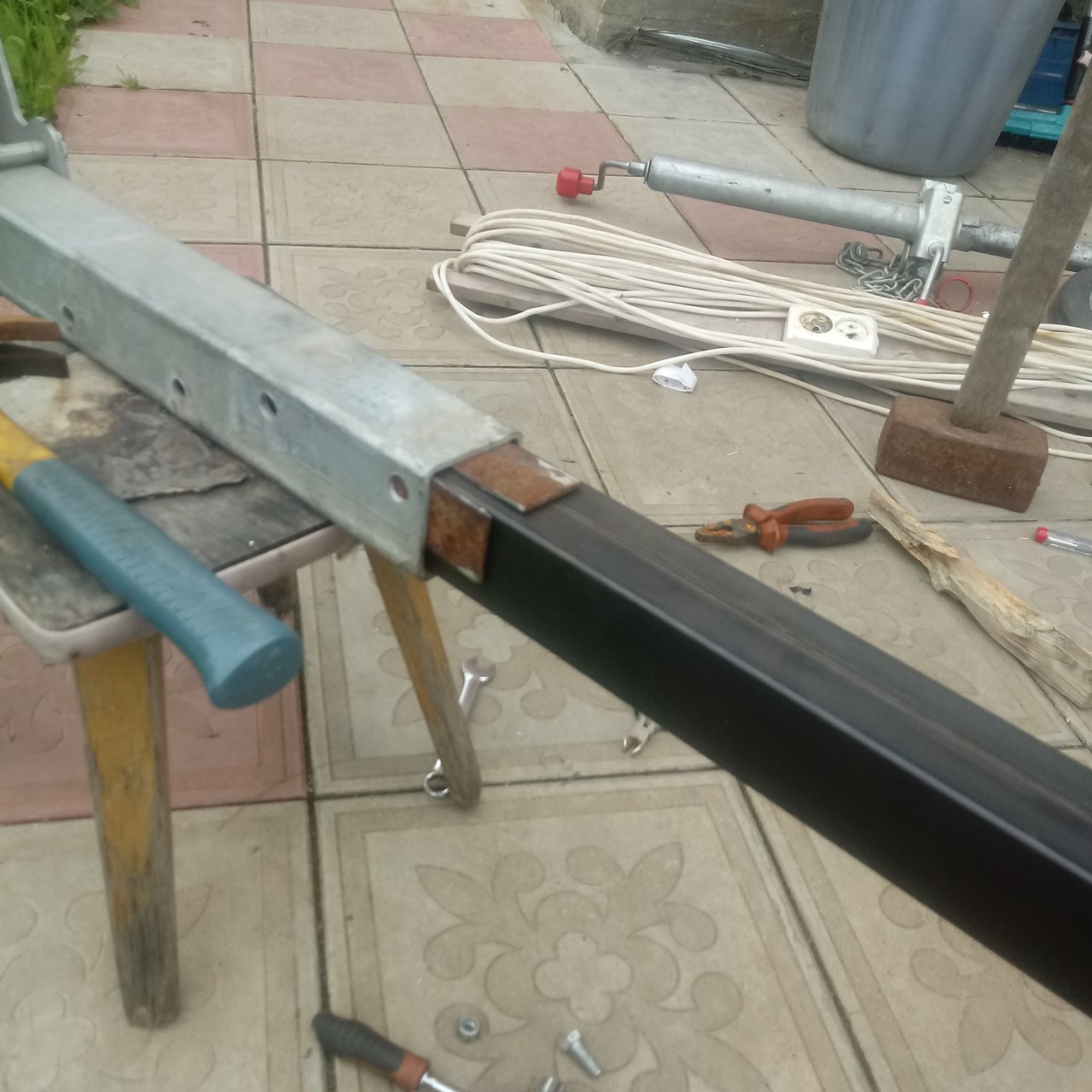

Всем доброго времени суток.
Решил удлинить свой лодочный прицеп.
Собственно на фотографиях все видно, внутрь "родного" 60х60х3 сделал вставку 50х50х2, скрепил стальными болтами М12 с шайбами и гравёрами, накрыл метровым профилем 60х60х2, сделал внутрь 2мм вставки, чтоб не болталось, затем покрасил молотковой серебрянкой "панцирь", получилось на мой взгляд не сильно "колхозно". Если есть вопросы, спрашивайте, высказывайте свои мнения по поводу надежности, законности и прочего.

Не очень понятен смысл такого удлинения. Кронштейн крепления лебедки с носовым упором сделан назло законам физики и сопромата или мы не видим всей полноты картины.

У меня лодка в 3800 размере была, прицеп устраивал по всем параметрам, сейчас Прогресс с его 4650, сзади свешивается на 70 см, плюс двигатель, развесовка ушла, нагрузка на фаркоп стала порядка 5 кг, опасно, с трассы может утянуть. Трубы 60х60х3 не было в ближайших магазинах, а так же это внесение изменений в конструкцию ТС, которое подлежит регистрации. Здесь при большом желании можно за 15 мин. вернуть все обратно.

С сопроматом не знаком, но что-то мне подсказывает, что нельзя бесконечно/самопроизвольно удлинять дышло. На каждую длину должно быть свое/расчетное сечение. Нет?
Новую профельную трубу купил, покрасил ,и без всякого гемороя
... а так же это внесение изменений в конструкцию ТС, которое подлежит регистрации. Здесь при большом желании можно за 15 мин. вернуть все обратно.
Новую профильную покрашенную трубу можно за те же 15 мин. с помощью ножовки по металлу (даже перед остановившими на трассе гАишниками) "вернуть все обратно".
По первому конечно Вы правы, просто не хочу платить 50+ тыс. за новый прицеп, да и этот 2016 года
По второму - это необратимые изменения, а тут за поворот отъехал и все на место прикрутил.

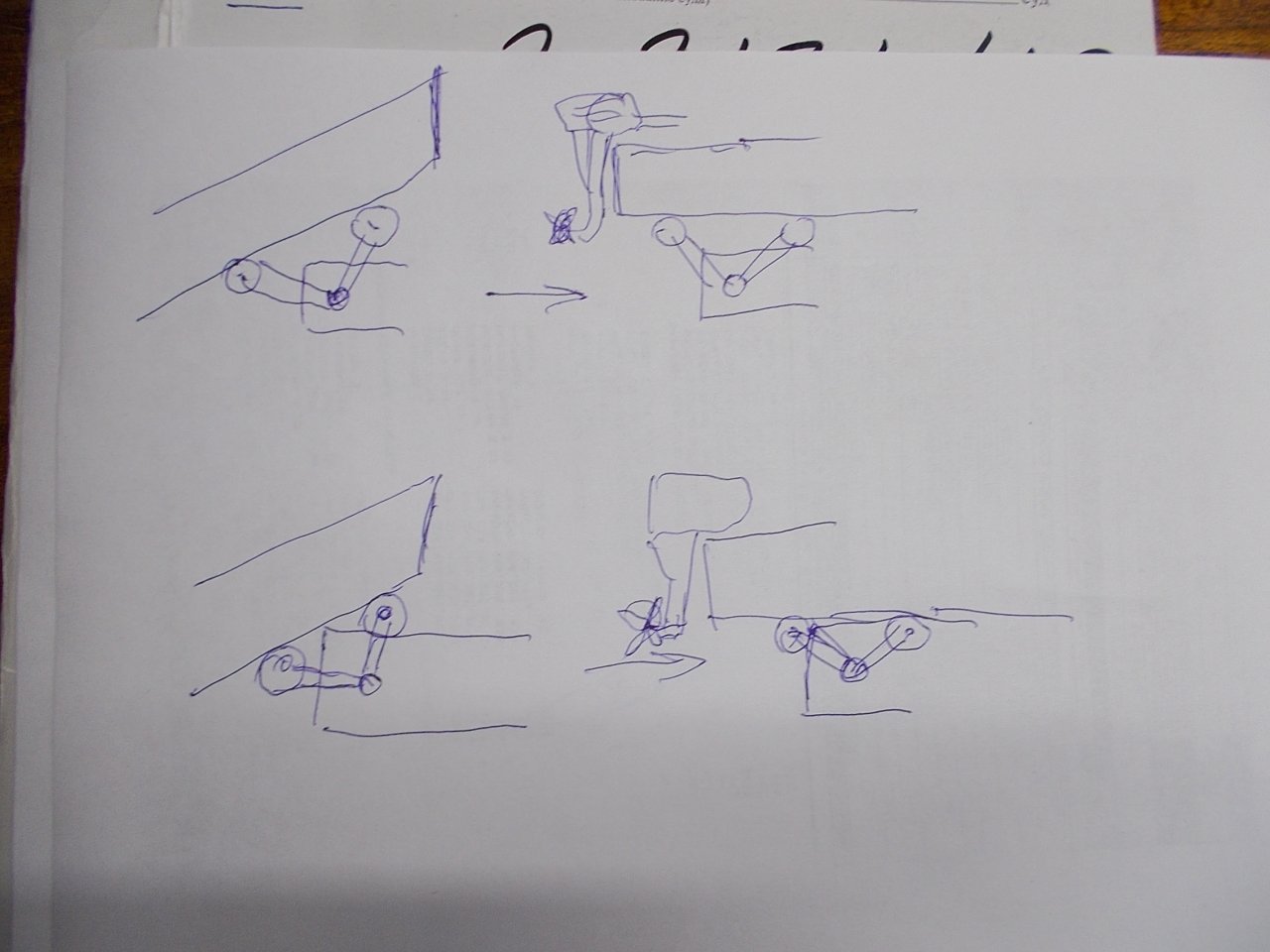

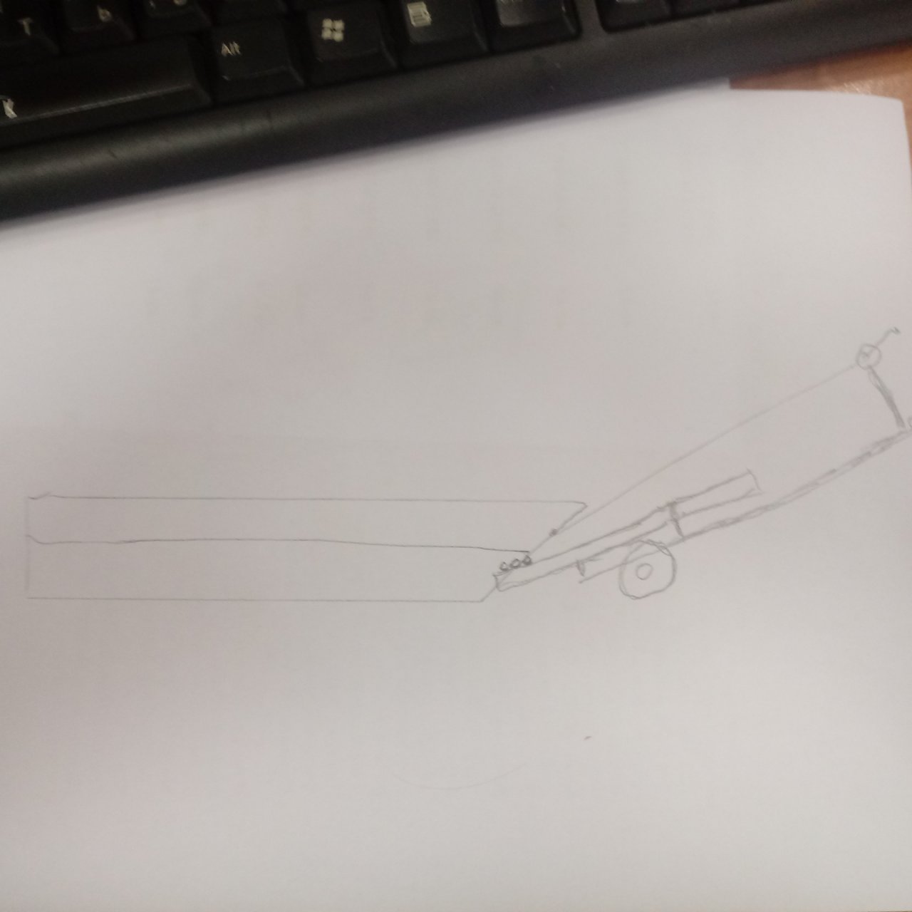

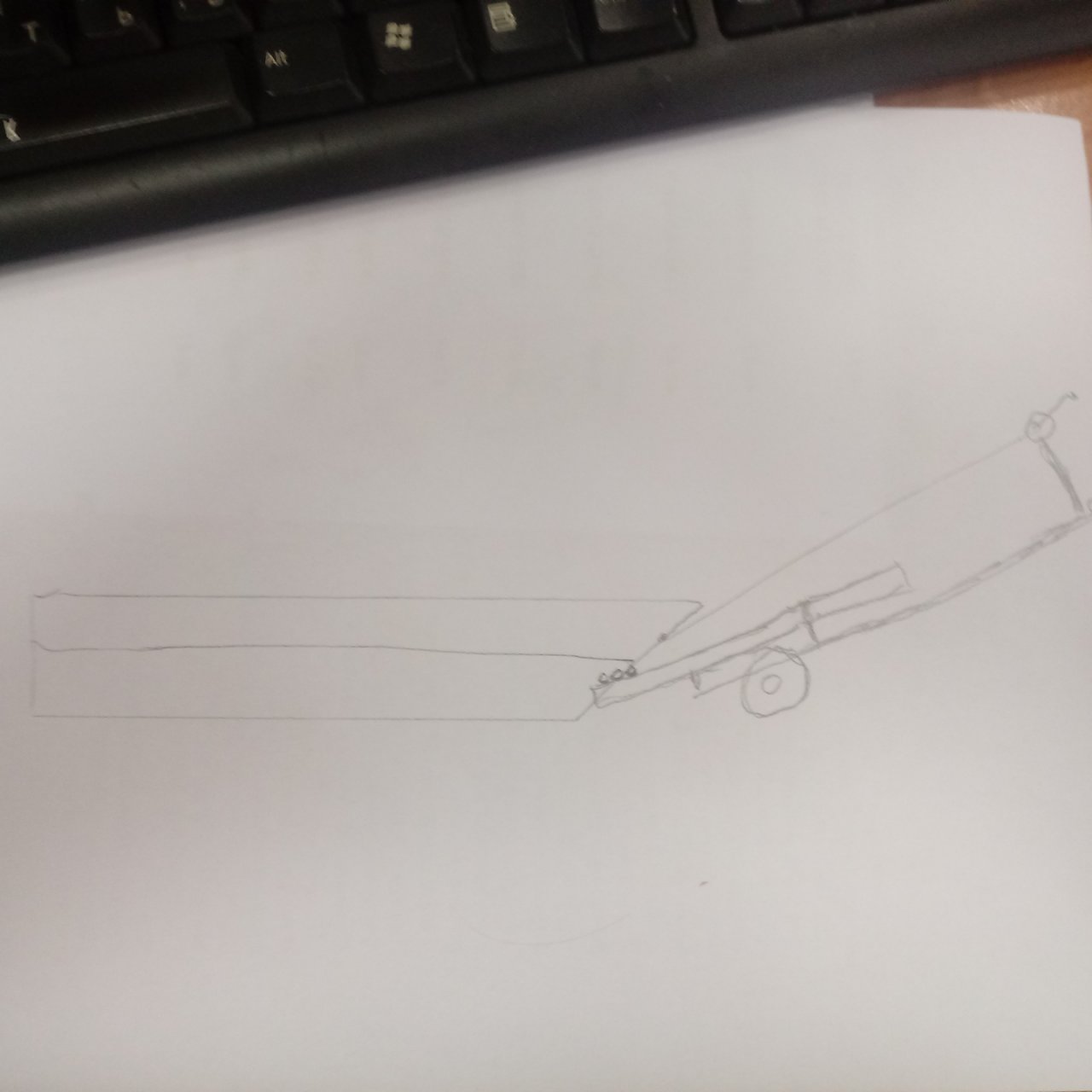

А можно по проблеме ролика/кронштейна/лонжемента по подробнее? Можно на пальцах, но с картинками.
Если быстро то вот так. Это если с земли поднимать. У меня работает.

Так есче и закладные в профель нужно ставить , в виде куска трубки ,чтоб болт не сгибал , в заводском стоит, и я делал,

Не хороший вариант. однозначно!
Пройденный вариант. Труба гимор, очень тонка и не прочна.
Даже мощный уголок свареный в трубу слабоват. Уголок в трубу и с низу ещё два уголка в тавр сваренный.
Придётся, тоже хорохорился После третьего переделанного прицепа купил новый. Пищу от счастья.
Не тратте лишних денег, купите новый!

Профиля по надёжнасти более чем достаточно
А если так, но очень быстро:
158874
Видимо, возможен вариант, когда в конечном положении ролики не будут выступать над лонжементами.
Сказано:
... а надо как можно выше или ролик ставить чтобы лодку приподнимало при затяжке, а не прижимало к ложементам, и в дополнение не видно растяжки или упора кронштейна, и его может запросто погнуть при затаскивании лодки. У себя уже увидел проблему в недостаточной высоте установки лебедки, и просто буду решать проблему путем установки промежуточного ролика.

Так и у меня удлинитель дышла на 3 болтах держится в каждую сторону. Головку сцепную перекрутить и открутить удлинитель минут 5-7 надо. У меня вообще из профиля 60х40 сделано, но кронштейн с растяжкой этому куску трубы дополнительную жесткость дают. В части сращивания куска дышла и удлинителя все схвачено п-образными профилями друг в друга вложенными из профиля 50х50.
Лебедка ниже точки зацепления лодки при затаскивании носа лодки чуть дальше конца ложементов начинает лодку тянуть и вперед и вниз примерно в одинаковых пропорциях. И усилие здоровенное на крюке, и лодка пытается вмять в себя ложементы. У себя этот эффект увидел, что до конца лодку не дотягивает, а пытается ее носом вниз тянуть, и до упора еще 15 см осталось. Если поставить ролик вверху кронштейна так, чтобы трос был чуть выше носовой утки, то даже при упоре лодки в носовой упор усилие троса будет вперед и чуть вверх что позволяет лодку легко затягивать имея ролики только в конце ложементов без всяких промежуточных.

Я на истину не претендую) Просто выложил что сделал.
С другой стороны - какие силы действуют на дышло - растяжение и вертикальная нагрузка. Я немного накосячил, когда лодку на прицеп затягивал, потом сообразил, да и время уже поджимало - у меня лодка форштевнем стояла на подпорной площадке (ролики средние и передние не касались лодки), а так по весу на дышло около 20 кг было. Уберу площадку, ЦТ уйдет ближе к корме, ну в динамике давить будет по другому. В общем будем тестить.
Видимо, возможен вариант, когда в конечном положении ролики не будут выступать над ложементами.
Сказано:
Это качели, люди делают. Чтоб не выступали а ложились на ложементы, это домкраты надо, хотя бы сзади и крепить качели к раме прицепа.
