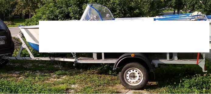

Опасная конструевина. Слишком длинный тонкий элемент в виде балки.

В итоге у меня лодка-то над рамой ниже держится, но вот с осью надо решительно что-то придумывать как ее опустить. Конструкция же кронштейна с удлинителем весьма жесткая, и я не стал гнаться за тем чтобы вся лодка поместилась на прицеп, а сделал как прочнее и надежнее, и как развесовкой можно поиграться. С навешенным мотором выступ за прицеп менее метра.
158919
Тут еще нет носового упора. В качестве него барабан лебедки выступал с вложенной резинкой. Сейчас переделал лебедку на другую сторону, и буду ролик ставить и нормальный резиновый носовой упор. Для легкости затаскивания и спуска в планах поставить в конце прицепа подъемные ролики как у Танкиста.

Если не ломается и всё устраивает, тог да всё путём, катайся.
