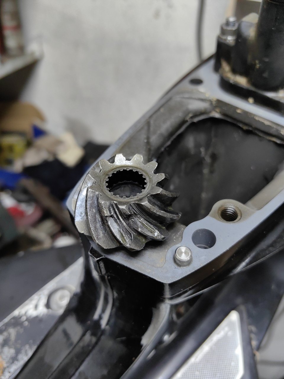

Жопа и так перегружена, 120 кг вроде мотор весит или 102кг, не помню уже, бак на 65л в корме, там же аккум, винты, инструменты и тд.
Не вариант с докаткой, да и возить это все с собой, нафиг надо.
Хожу так уже лет 10 наверное, на 5х разных лодках. Пока техника вывозила, тьфу-тьфу-тьфу ))))

Виновник торжества, второй зуб тоже выпал ))))

При езде, отсутствующие зубы себя ни чем не проявляли

Сенодня снова планируется выезд в 200км, на новых шестерёнках, потом масло сменю в редукторе.

Скатались на рыбалку, половили, закоптили окуней, немного щучек, с погодой повезло, легкий бриз, отгоняющий гнус, был как раз в тему. Топили баньку, купались в бассейне (чёрная дыра), видели лося, много уток с утятами, короче, глаза порадовались природе.
По приезду домой, решил сменить масло в редукторе, открутив пробку, увидел эмульсию, которой никогда не было ранее. Удивился.
Заказал комплект сальников, а сам решил снять редуктор и проверить все уплотнения. Как итог, слетела пружинка с уплотнения тяги переключения передач, думаю, в этом причина. Собрал все заново, на неделе хочу скататься по реке возле города, проверить.

Прокладки на пробках не забудь. Обычно меняют с заменой масла. Они могут подсасывать воду особенно в разности температур.
За 6 лет ни разу не менял их, не подсасывали до этого.
Если опять будет вода, поменяю.
