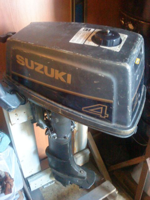

Ну собственно вот такое очень надеюсь радостное приобретение :good: .
Сузуки DT4 1993г.в.,
21кг., питание от встроенного и внешнего баков, один цилиндр, мелководный режим, полный реверс + вращается на 360* :shock: - ну песня а не моторчик :) .

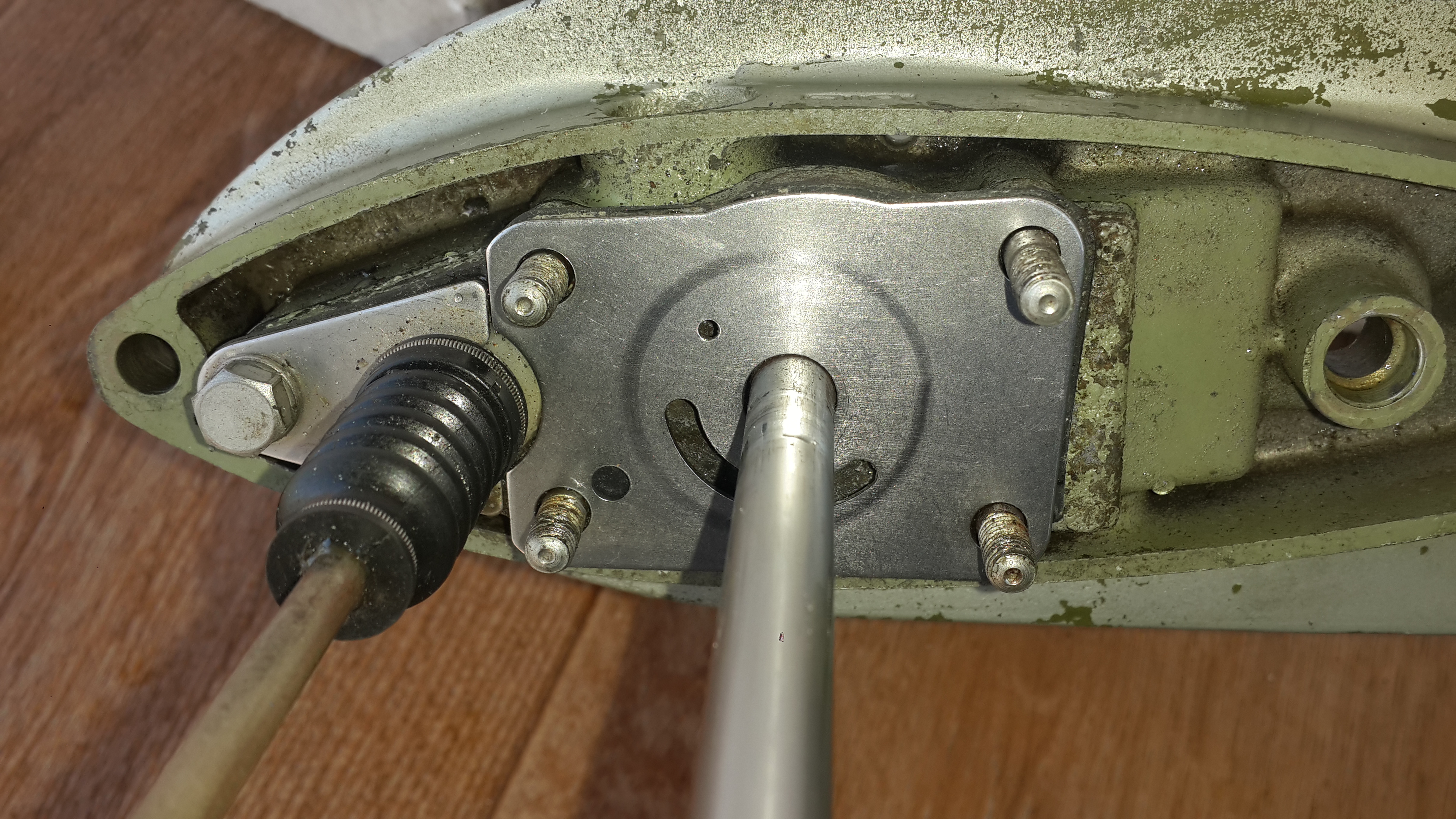

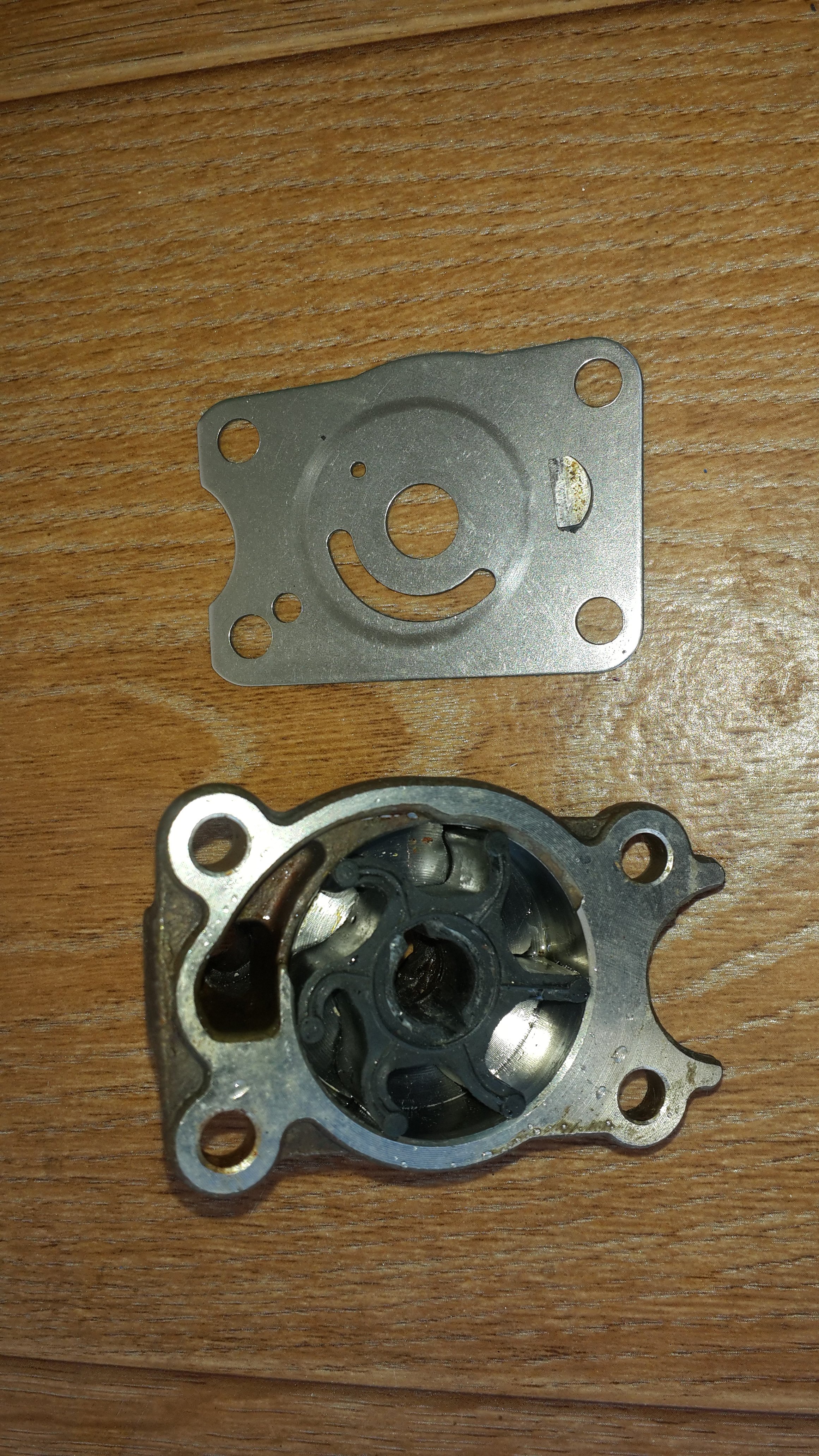

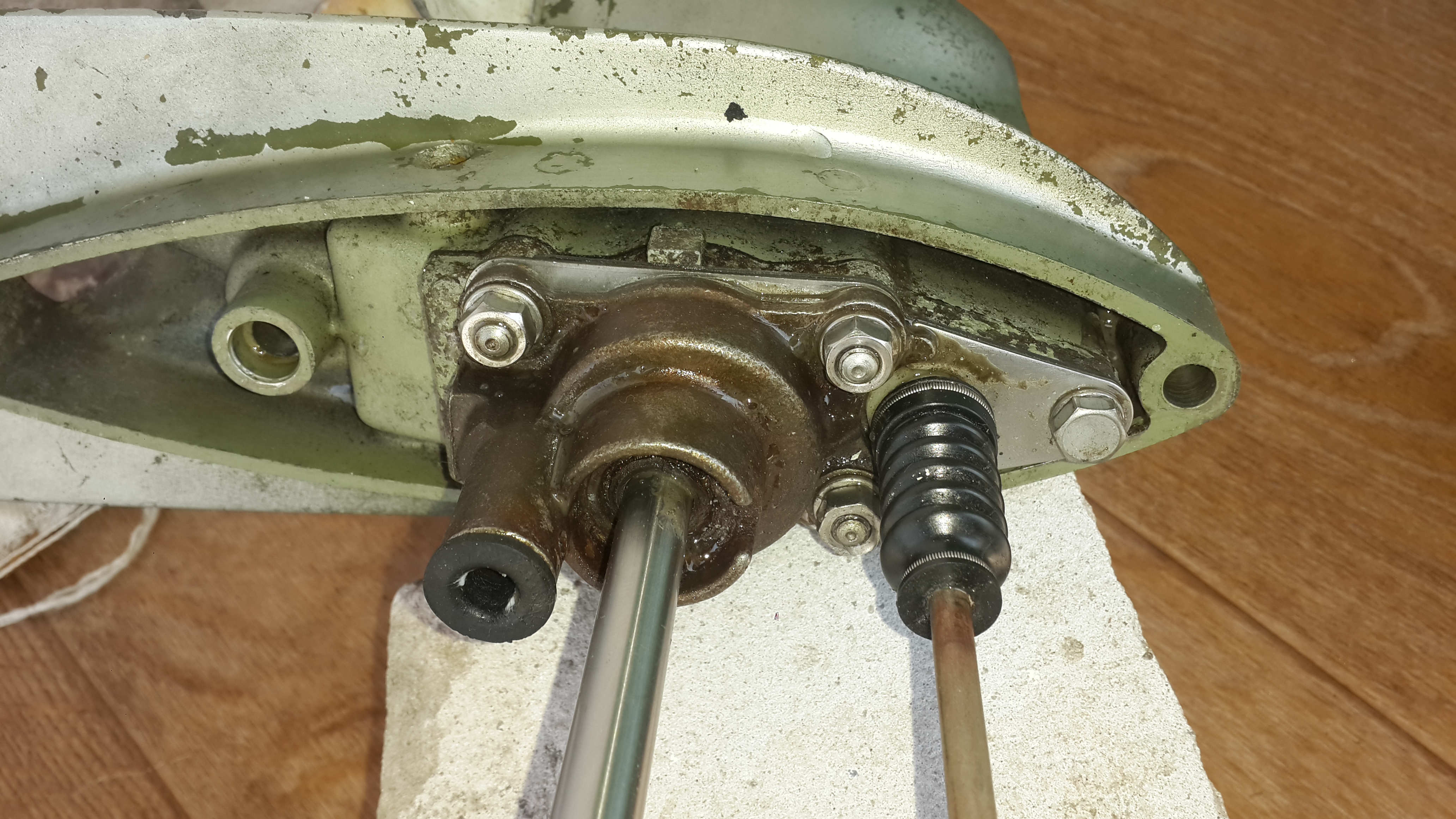

Всем добрый вечер. Подскажите хорошим советом. Сегодня решил заменить крыльчатку с рем.комплектом помпы на DT-4. Всё быстренько поменял, за одно и прокладку между сапогом и двигателем. И тут начались проблемы: по ходу помпа не работает, с контрольки вода не идёт. Я уже сегодня раз пять эту помпу разбирал-собрана правильно. Уже и дрелью крутил вал-вода с отверстия крышки помпы бежит но ели ели-не знаю она так и должна бежать или нет??. Куда смотреть ума не преложу)).

До помпы не должно быть подноса воздуха, поэтому все что ниже пластины должно собираться на прокладки и герметик(если корпус кородирован)

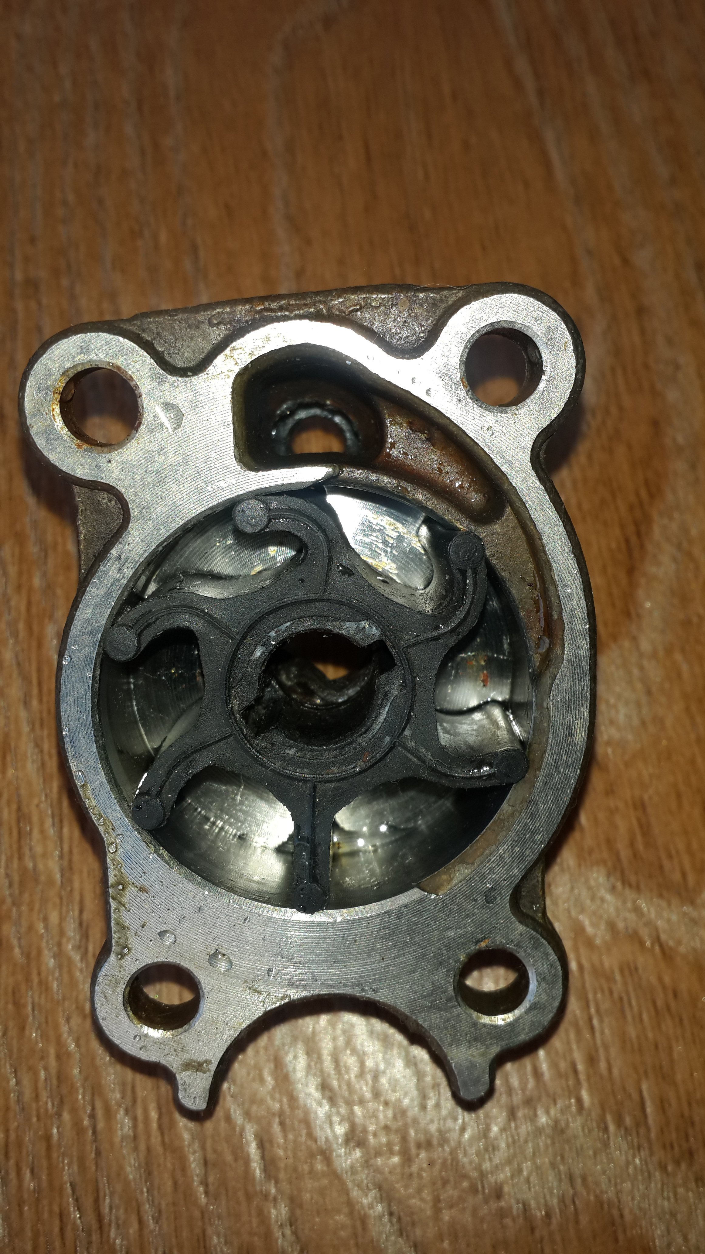

Пока криминала не увидел.
Можно с боку фото корпуса с крыльчаткой?

А пластина не должна быть перевернута на 180`?

Пригляделся - зеркало вроде как правильно сидит на шпильках. Забор воды должен быть напротив отвода, через 180 градусов..
Попробуй дрелью покрутить вертикальный вал и позатыкать пальцем выходное отверстие, давление воды должно быть ощутимым.
