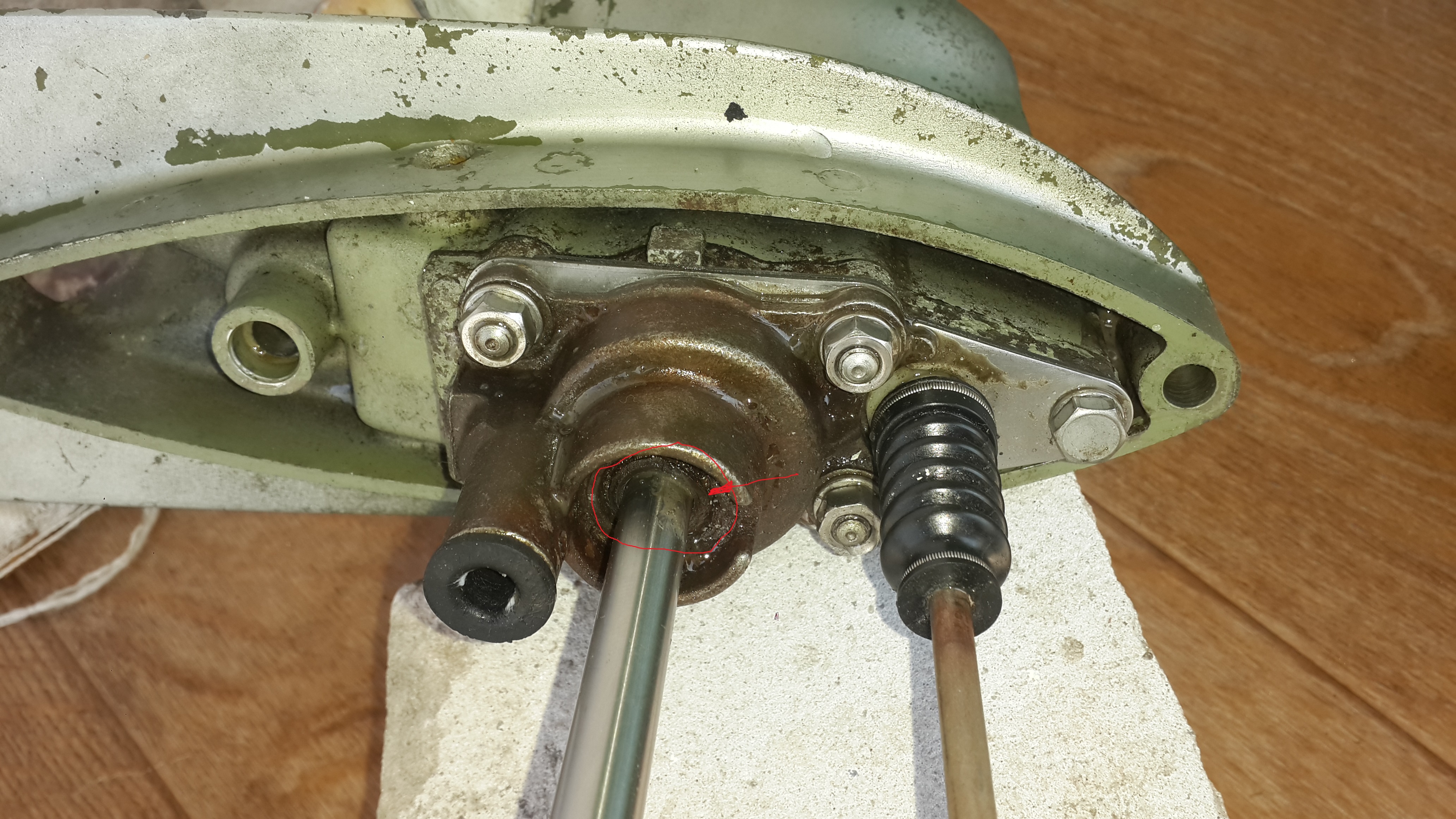

Смутило отсутствие зеркала?
Тоже обратил внимание. Но не подумал что перевернуто...
Это новая пластина, по ходу зеркало ещё до блеска не созрело!). У этой помпы пластина ставится только в одном положении, перевернуть её не получится!!!.

Пригляделся - зеркало вроде как правильно сидит на шпильках. Забор воды должен быть напротив отвода, через 180 градусов..
Попробуй дрелью покрутить вертикальный вал и позатыкать пальцем выходное отверстие, давление воды должно быть ощутимым.
Спасибо за совет, завтра буду крутить-колдовать!!)). Заметил что на крышке помпы или стакане в верху порвался сальник (манжет). Может ли из-за порванного манжета не качать помпа???. И ещё вопрос-какой примерно должен быть напор когда буду крутить дрелькой??
27 736
2 513
Сантиметров 10-20 на 400-500 оборотах, но могу ошибиться

Заметил сегодня что сальник на крышке помпы порвался и пружинка разлетелась-может ли это быть причиной что помпа не качает???.
27 736
2 513
Вряд ли причина в сальнике.
Но хз, поменяй и будет видно.

Отверстие забора на пластине и выход на корпусе должны находиться на противоположных сторонах.
Они и так находятся друг на против друга конструкция помпы не даёт поставить их в другом положении!!. Завтра буду в очередной раз разбирать-может что то не доглядел!!)).
Роль сальника - не пускать выхлоп в зазор между валом и втулкой крыльчатки, чтобы он, выхлоп, не попал под зеркало и не завоздушил помпу. Сразу к лопастям крыльчатки выхлоп не попадёт, от этого призван спасать концентрический буртик вокруг втулки крыльчатки с обоих сторон. Так что с сальником, что без, на воздухе помпа качает одинаково.

Я понял-но сальник поменял. Причину в принципе нашёл-отгнил кусочек трубки 2см, тот что входит в помпу и втулку резин. под замену. Колхозил с удлинителями и переходниками-всё безтолку. То качает,то не качает. Надо заказывать новую трубку с втулкой.

Была у меня мысля про трубку, но информация была что не качает на снятом редукторе....а что трубку от газового оборудования или кондиционера не поставить?

Да можно поставить, будет свободное время займусь. Трубка-то трубкой, но на снятом то редукторе с дрелькой воду качает через раз!!!. Проблемка то осталась. Сегодня проверял после переборки помпы johnson-6, с дрелькой-напор нормальный. (просто думал что дрелька плохо крутит!!))) ).

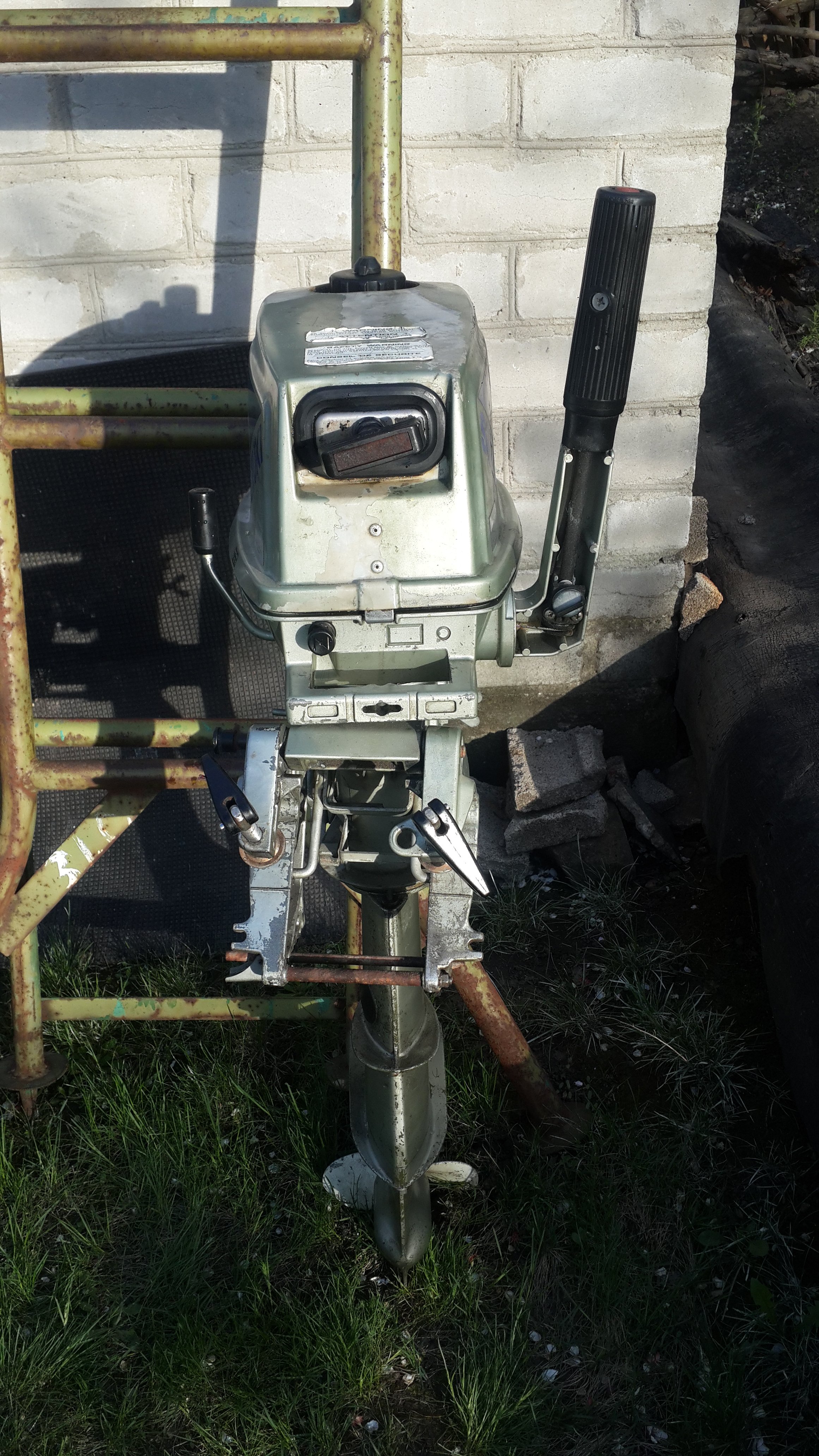

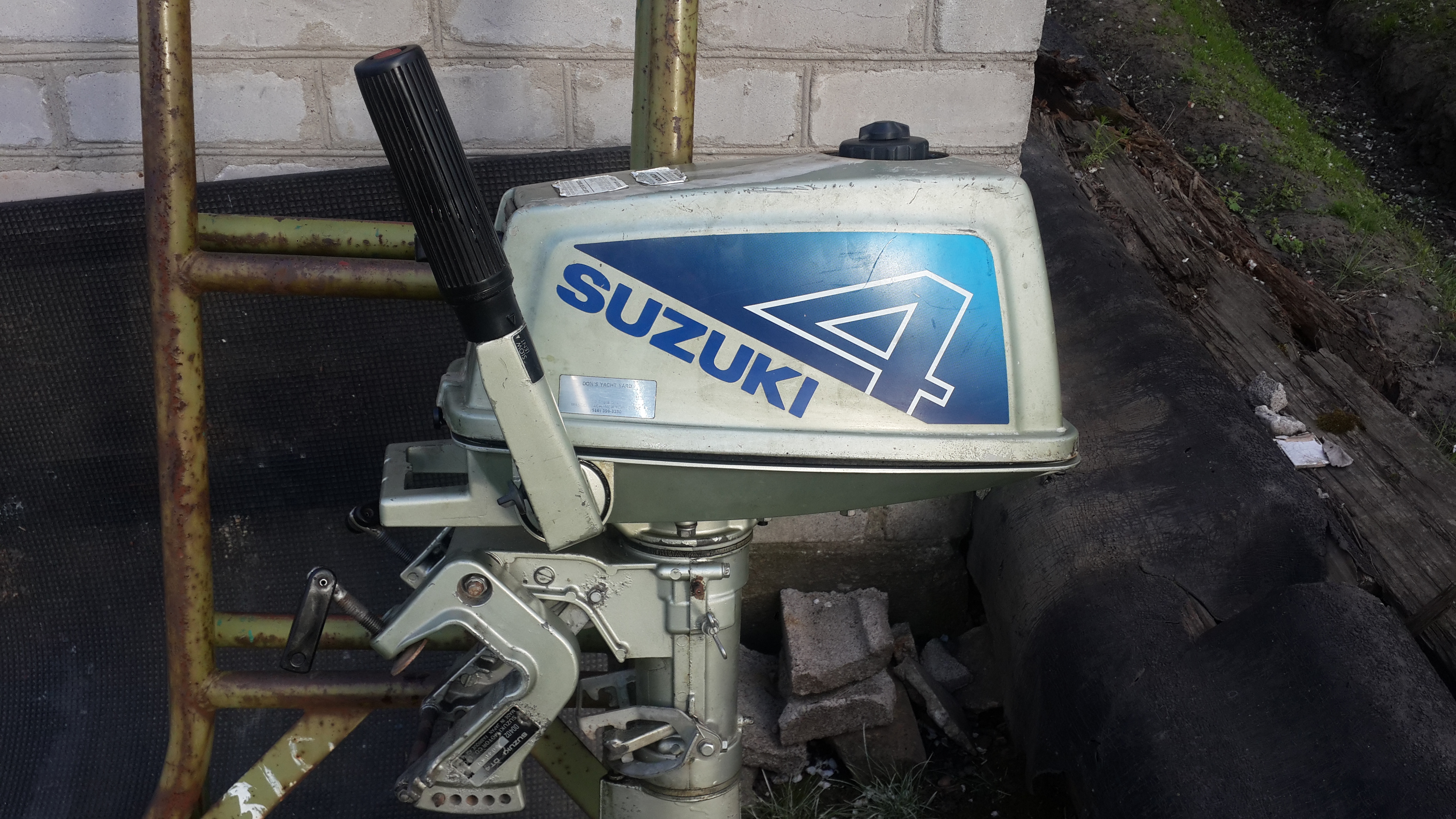

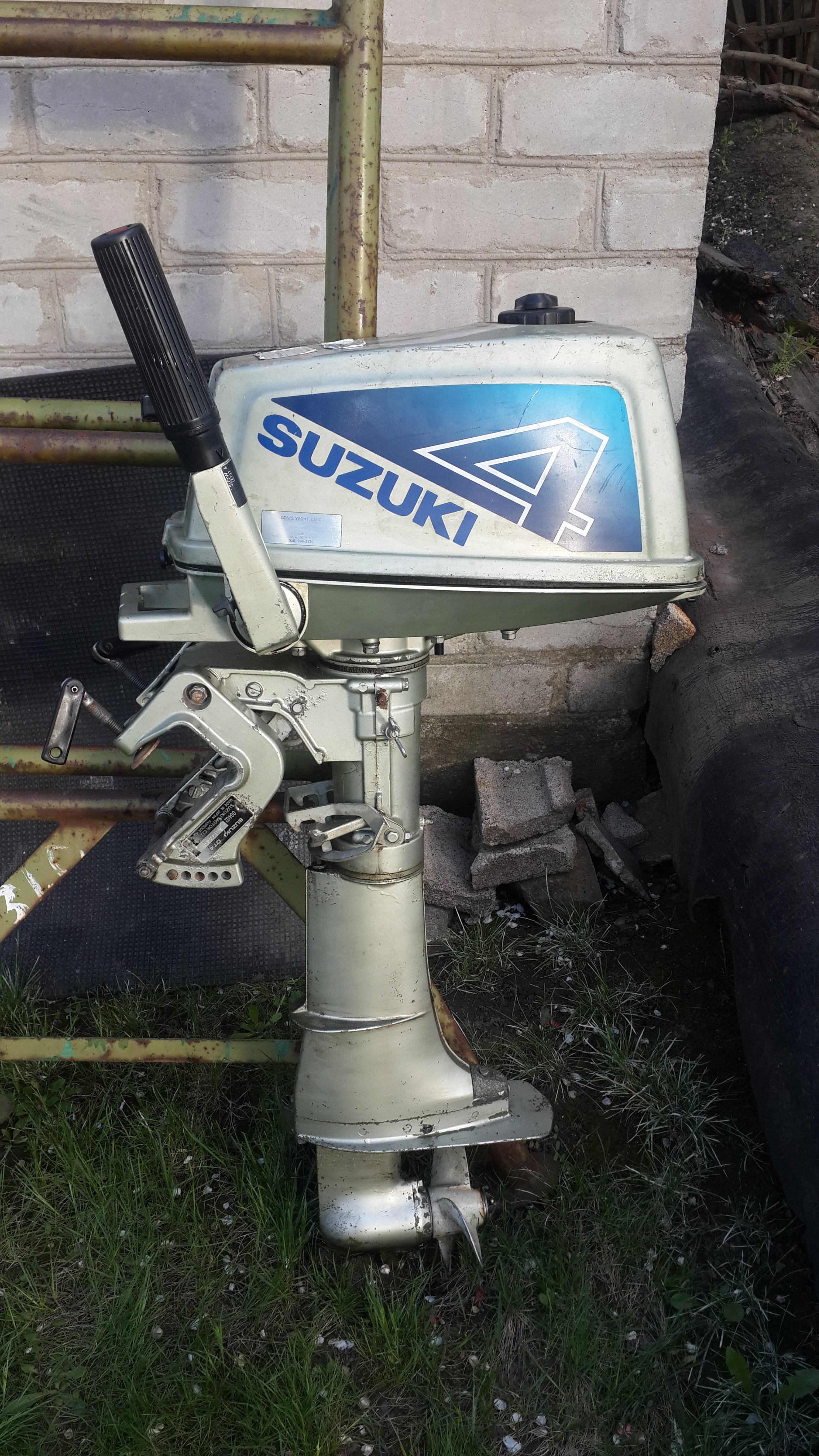

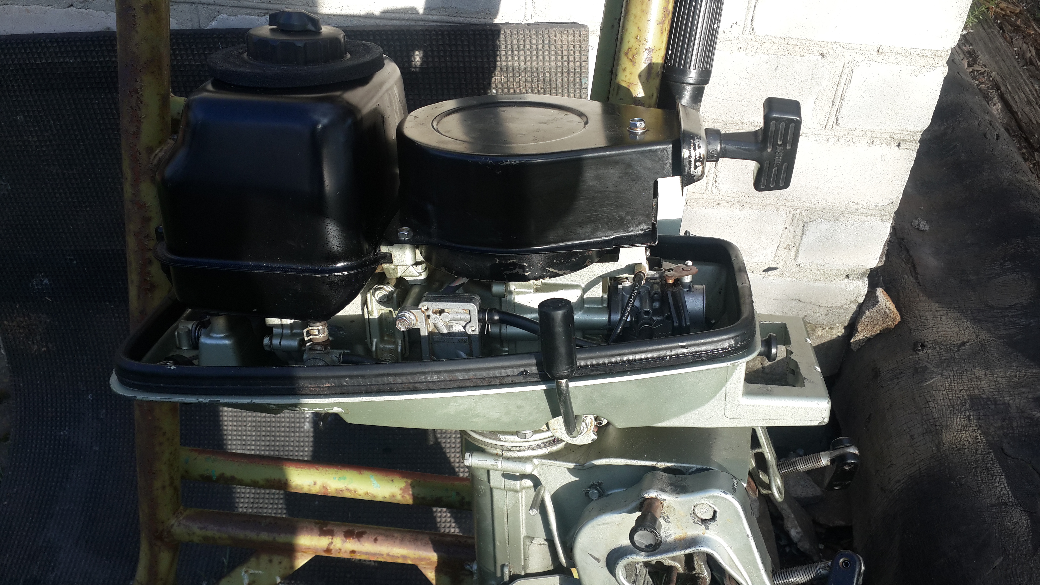

Всем добрый вечер. Опять появилось свободное время -решил до конца выяснить проблему охлаждения SUZUKI-DT-4. Заново разобрал и собрал помпу, завёл-а вода то с контрольки не бежит. Хотя при всём этом двигатель не перегревается!!!. После не долгих манипуляций выкрутил винт с отверстия для промывки с системы охлаждения, а от туда как хлынет кипяточек))). По ходу помпа работает нормально, только вопрос -почему с контрольки не льётся вода??. Отверстие в контрольке прочищено. Может проблема в прокладке между сапогом и двигателем, или забиты каналы охлаждения в двигателе. ПОДСКАЖИТЕ У КОГО КАКИЕ МЫСЛИ ПО ЭТОМУ ПОВОДУ. ВСЕМ ЗАРАНЕЕ СПАСИБО. Видео и фото прилагаю.
11 531
5 112
На скорости не бежит потому как завоздушивается взбитой винтами подой. У контрольки скорее всего забиты каналы.

Каналы прочистил,проволокой в отверстие пошоркал, а результата нет. Или нужно расчлинять сапог с двигателем и прочищать??.
8 546
3 288
А отверстия забора воды?У меня жабры забора были прижаты друг к другу-и мотор показывал перегрев после 2-3 минут езды.
11 531
5 112
Попробуй компрессором дунуть в контрольку.

Отверстия забора воды в полном порядке, даже пробовал снимать решётки. Что с ними,что без них-результат одинаковый. К помпе вопросов нет-там всё новенькое.

Спасибо. Это как вариант, надо попробовать. Может где то что то из мусора застряло))). А прокладка между головой и сапогом может какую то роль в этом играть???.
11 531
5 112
Прокладка наверное может при таком расположении контрольки, и если ее не правильно поставили. но если она раньше шла то скорее всего мусор.
