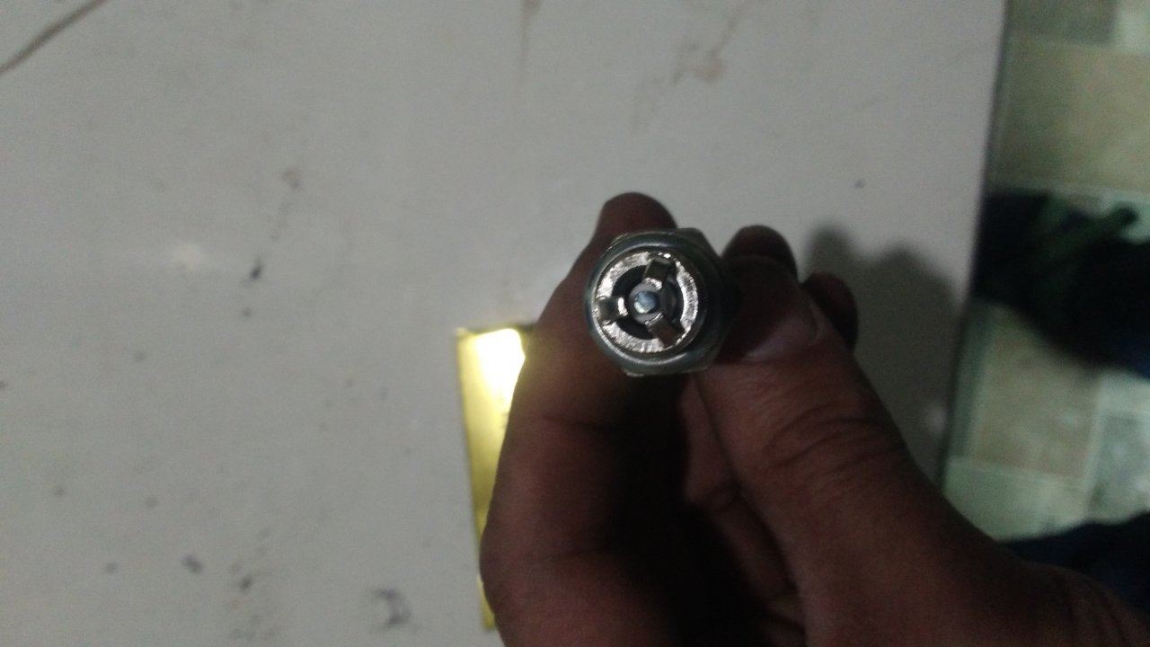

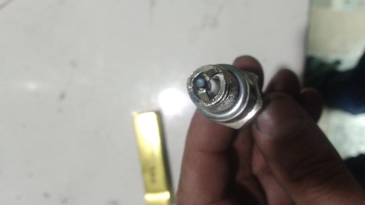

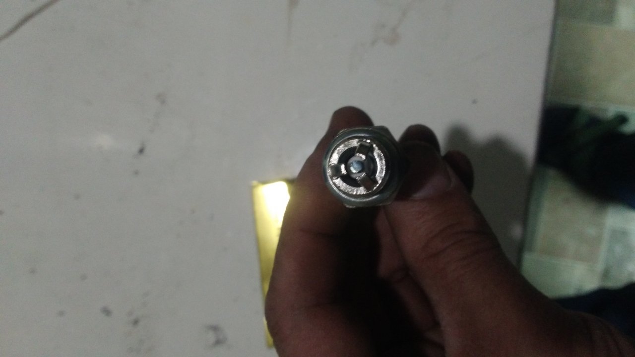

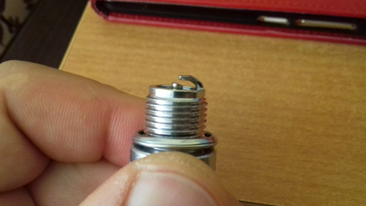

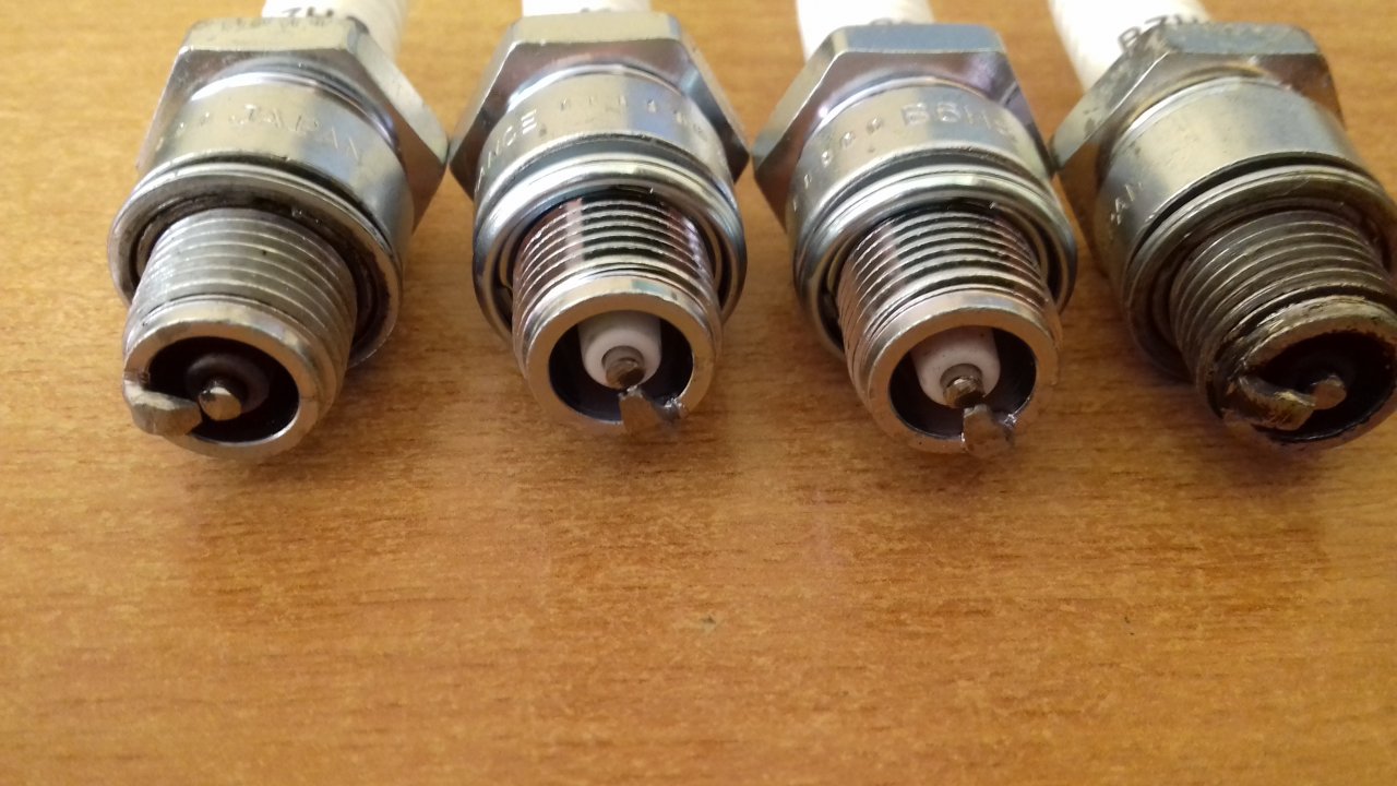

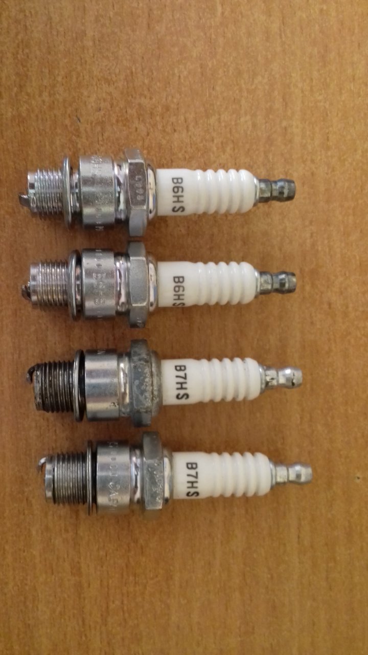

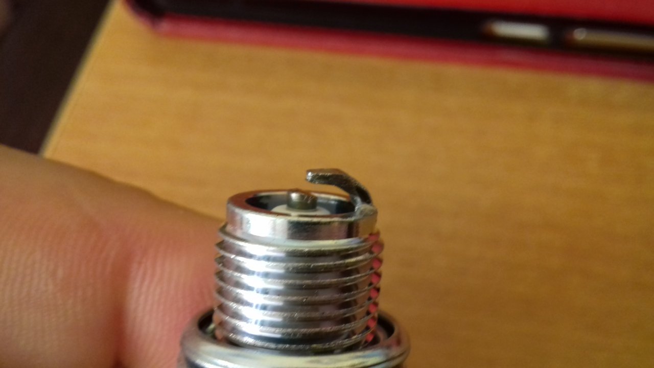

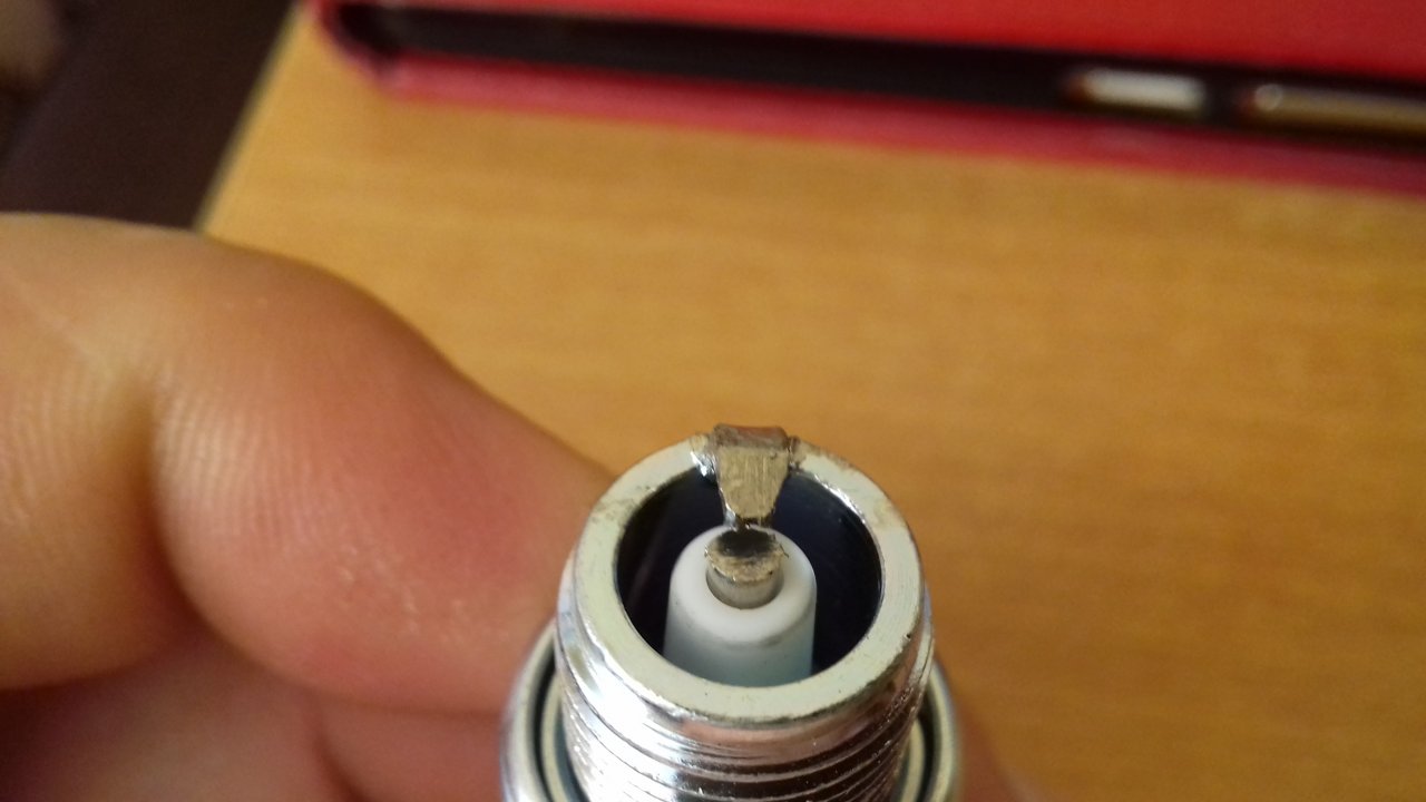

Озадачился положением центрального электрода относительно камеры сгорания. Смотрел много материалов по поводу сверления отверстия в центральном электроде и подрезания бокового электрода . Я технарь и в сказки не верю ,но вот что получилось. На своем авто выполнил процедуру с обрезанием бокового электрода на свечах зажигания. Объективно замечено- более плавная работа агрегата ,могу это объяснить только более качественным сгоранием смеси. На моторах японских дефлекторных Ямаха 8С свечи зажигания установлены в ГБЦ под определенным углом. Вопрос -почему??? Думаю для более правильного положения воспламенения бензомаслянной смеси. Приготовил два комплекта свечей зажигания, не реклама ,считаю лучшими свечами НЖК .

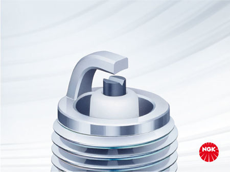

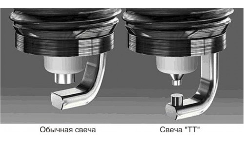

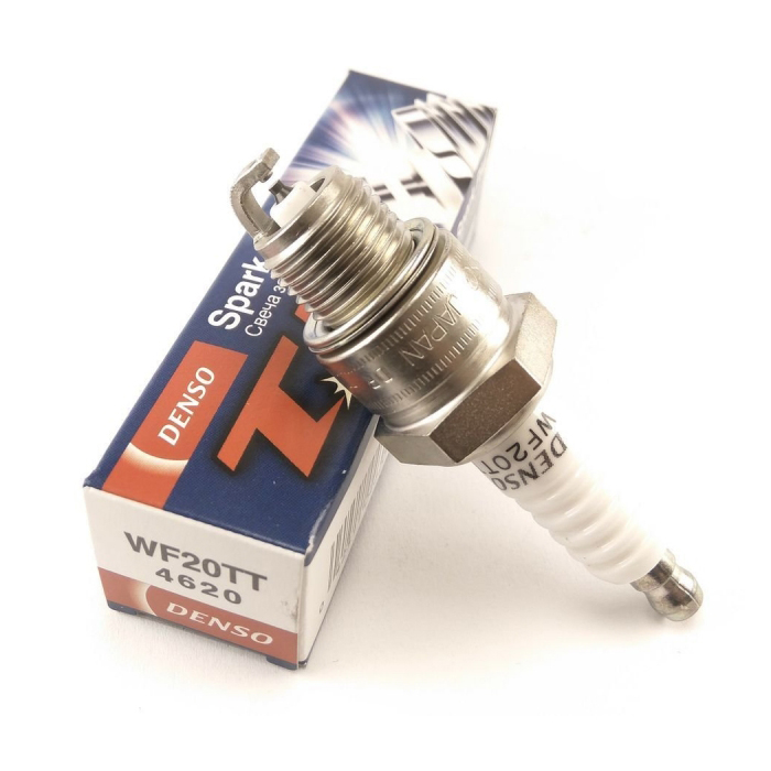

В принципе путь верный, но сократится ресурс свечи тк уменьшилась площадь электрода, будет выгорать быстрее, чаще потребуется коррекция искрового зазора. Вообще то все придумано до нас, у NGK это V - образный вырез на центральном электроде, у DENSO U - образная выемка на боковом электроде, дальнейшее развитие это серия свечей DENSO TT, выступы на электродах увеличивают объем с которым контактирует искра. В данной размерности у DENSO свеча WF20TT, по калильному числу соответствует NGK BPR6HS или нашей А17.

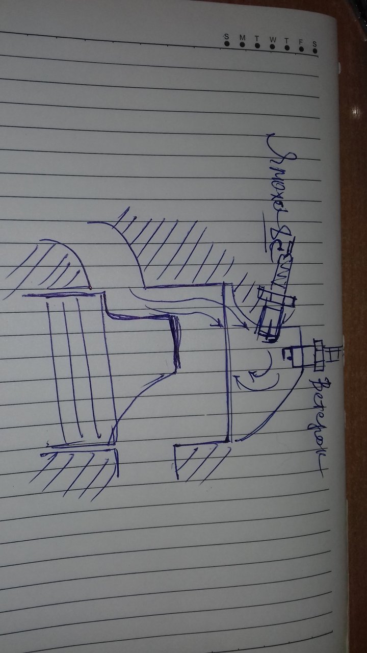

Идиентична Ветерковской ,только отверстие для свечи под 45 градусов))

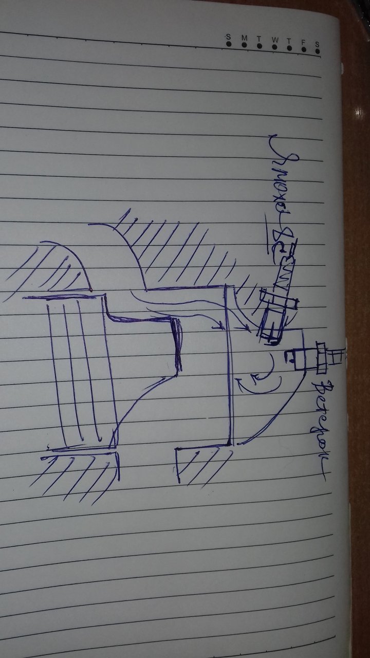

Здесь есть противоречивые моменты, в теории, если свеча стоит боковым электродом в сторону впускного окна, или горба дефлектора, то зазор и углубление вокруг центрального электрода хуже продувается, но при этом на свечу попадает меньше масла, свечи чище, но поджиг чуть медленнее. Но на практике, ни по тяге, ни по тахометру разницы не заметил.

Александр,схематически изобразил движение смеси и впускные окна. Эскиз для наглядности ,положение свечи на иномоторе и на ветре. Эффект Плацебо... не думаю.

Отверстие в боковом электроде... никто и нигде не оговаривал одно но.. эксплуатация не более 1000 км пробега,иначе возможен кап ремонт двигателя. Погубил пару свеч ,отверстиями в боковом электроде ,0.8 и 1.0 мм . Прочность просверленного язычка просто никакая, в плоскогубцах остается на раз. Поэтому только подрезание . Ну попытка не пытка,попробую отпишусь.

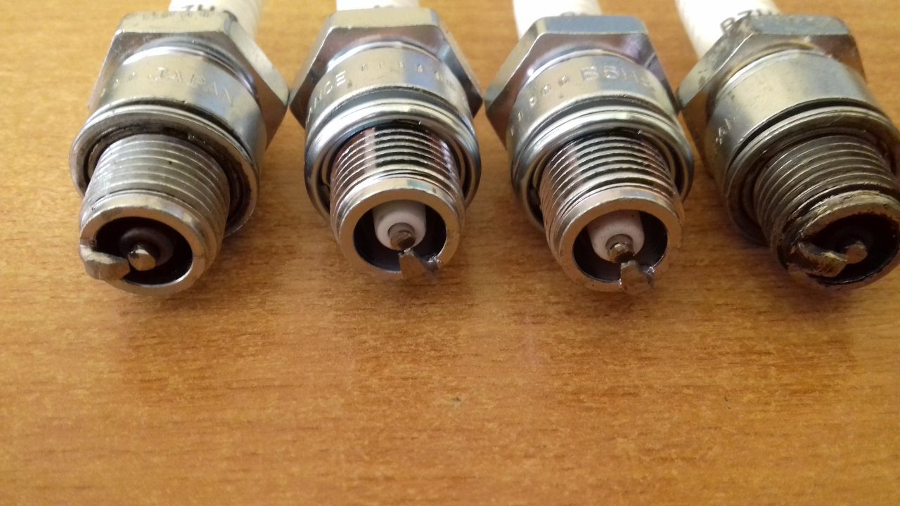

Все верно. Про подрезание лутшей работы на холостых лодочного мотора ещё мне говорил отец, только тога я понятия не имел где и что резать, вобщем об этом ещё в союзе знали.
Я вырос знания расширились)
По подрезанию, прорезается только боковой электрод( центральный трогать нельзя!) Делается ровный пропил, или как говорят буржуи U-образная канавка.
После этого наблюдается более поиемистая работа на всем диапазоне оборотов, улучшается холостой ход.
Построение факела пламени вещь не расчетная, подбирается только экспериментальным путем.

Откатал 3 часа на свечах с подрезанным электродом. Явных признаков супер улучшайзинга не заметил. Чуть лучше заводка и холостые. На максимальных разницы не заметил.

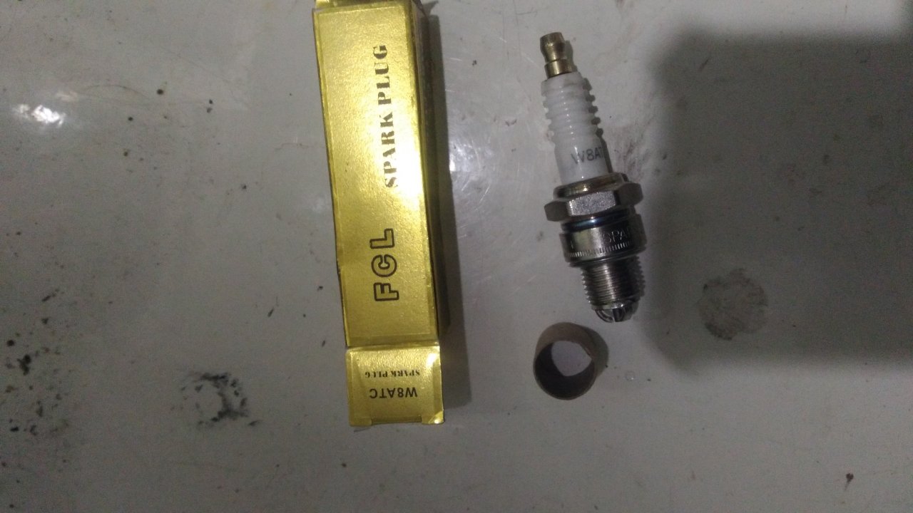

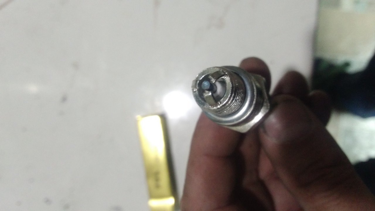

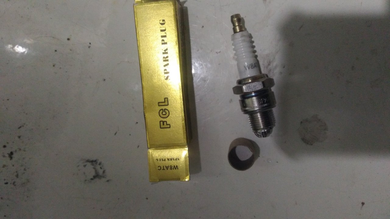

Как насчет таких? купил как то давно по случаю на юпитера , но так и не пригодились. вот думаю на 12 ветерок воткнуть...

Как насчет таких?
Многоэлектродные свечи над одноэлектродными имеют только одно преимущество - больший ресурс, два-три-четыре электрода будут выгорать дольше чем один, но в случае 2Т мотора существенным минусом становится то, что просвет между изолятором и корпусом перекрыт электродами из-за чего свеча быстрее зарастает нагаром и происходит пробой по нагару. И я бы не рекомендовал использовать китайские свечи в принципе!
