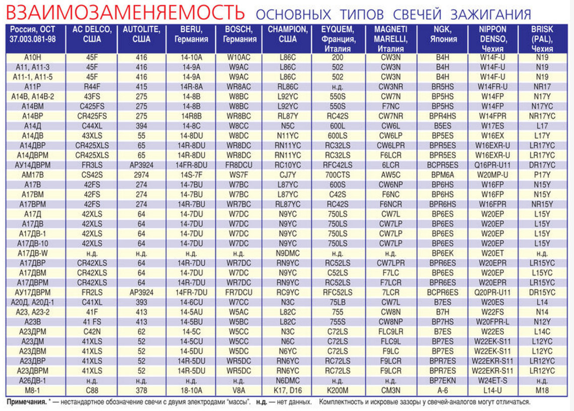

Примеры расшифровки обозначений:
А11 — резьба М14х1,25; шестигранник “под ключ” 20,8 мм; калильное число 11; длина резьбы 12,7 мм; тепловой конус не выступает из корпуса; нет встроенного резистора; центральный электрод из жаростойкого сплава; базовая конструкция;
А11Р — свеча А11 со встроенным резистором;
А17ДВ — резьба М14х1,25; шестигранник “под ключ” 20,8 мм; калильное число 17; длина резьбы 19 мм; тепловой конус выступает из корпуса; нет встроенного резистора; центральный электрод из жаростойкого сплава; базовая конструкция;
А17ДВ-10 — свеча А17ДВ с увеличенным до 0,7 мм искровым зазором (базовая конструкция имеет зазор 0,5 мм);
АУ17ДВРМ — резьба М14х1,25; шестигранник “под ключ” 16 мм; калильное число 17; длина резьбы 19 мм; тепловой конус выступает из корпуса; есть встроенный резистор; центральный электрод медный с жаростойкой оболочкой; базовая конструкция.
1 Тип контакта (резьбовой или штекерный) для соединения с высоковольтным проводом в условное обозначение свечей не входит, а иногда указывается на упаковке.
2 Долговечность свечи увеличивается при установке двух, трех или четырех электродов массы. Это обозначается с помощью порядкового номера разработки или буквой “W” (для двухэлектродных свечей зажигания).

Странно, ведь свеча NGK B6HS вовсе не аналог А11, аналог - это NGK B4H .
