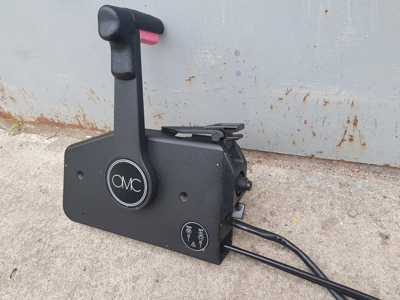

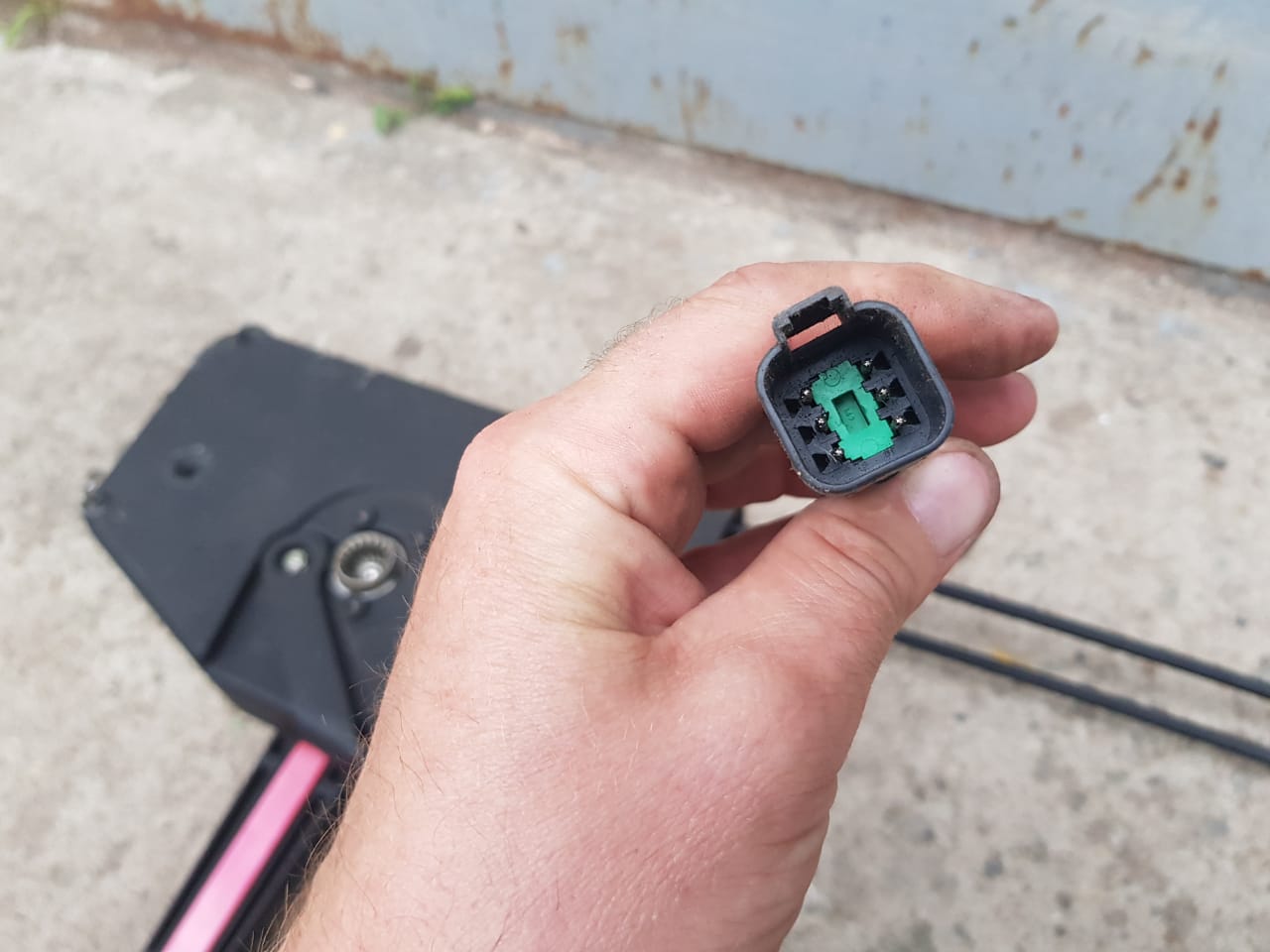

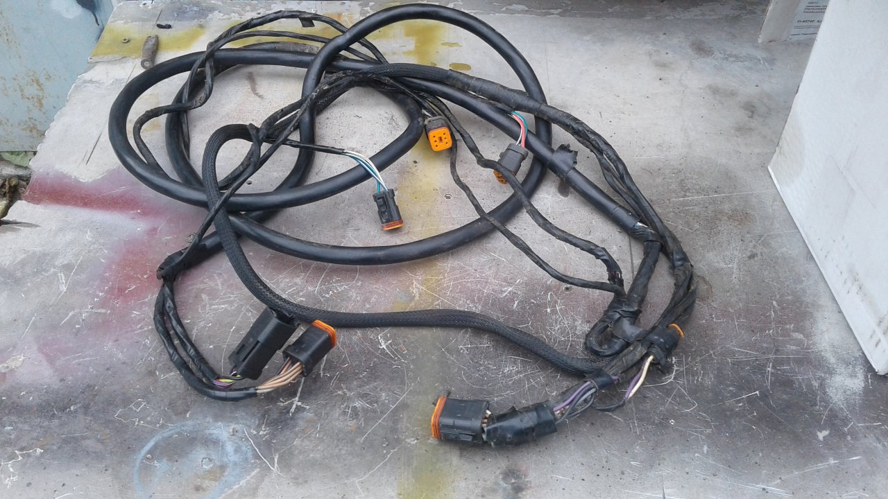

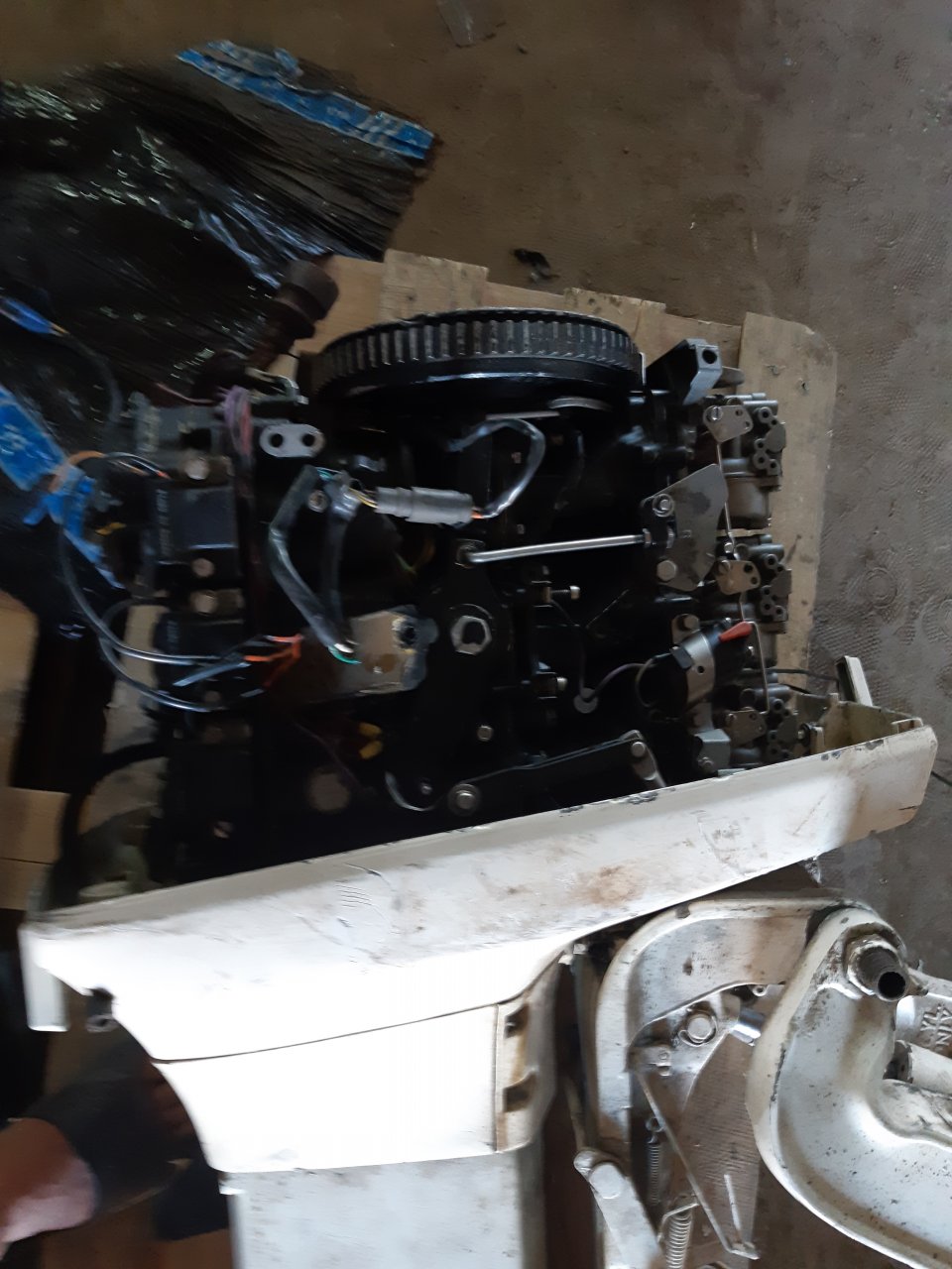

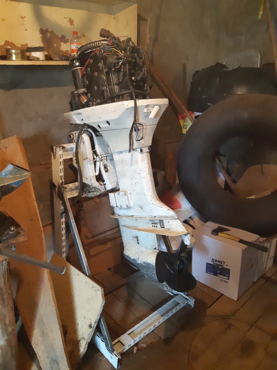

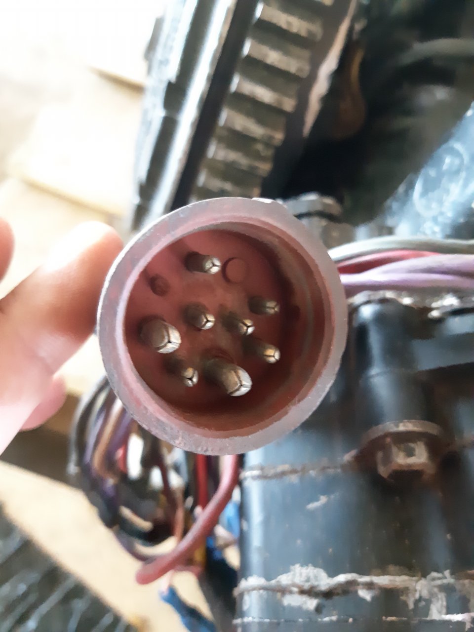

Добрый вечер коллеги! Пришел конструктор J60ELCDS.157535157536 в мотор конечно неоднократно лазили, т.к. все в герметике и многие болты-гайки недокручены. Так же вместо трима там оказался гидропомощник. Завтра будем под него варить стапель. А пока хочу задать вопрос по распиновке вот этого шнура157537 идея крутнуть стартером и измерить компрессию. После будем лезть дальше. К слову, крутнули маховик веревкой, искры не увидели нигде.

Ну распиновка есть, но,чтобы проверить , достаточно подать на клемму пускового реле 12в. Прям просто прижать.

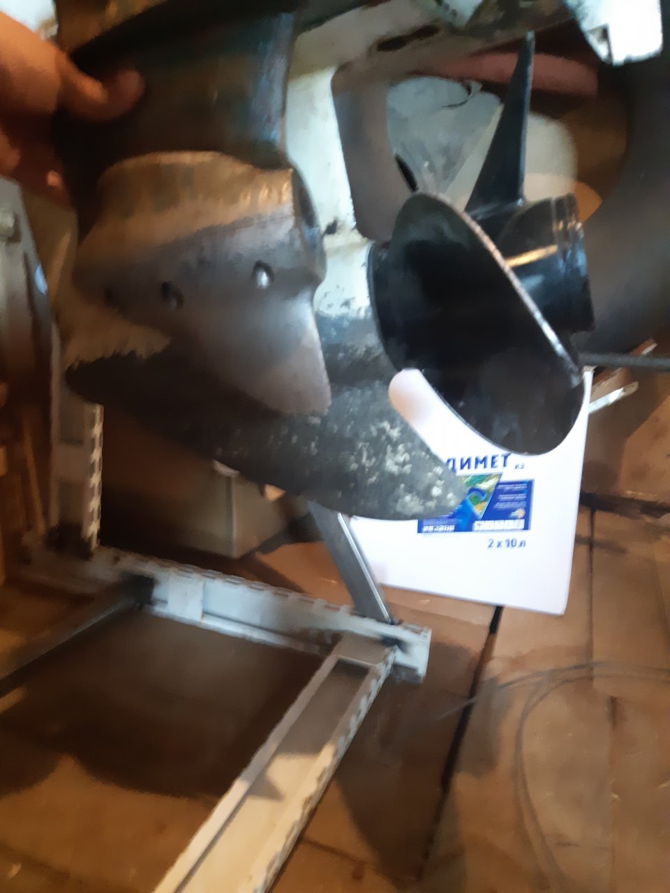

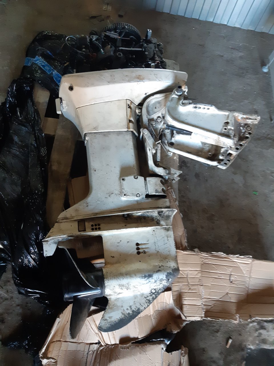

Сварили стойку и повесили мотор.157858
Великоват он мне. Прям чую.
Вот в сравнении с вихрем.
157860
Плюс 16 см получается. Речка мелкая у нас. Чето засомневался.

И еще предложили командер. Вроде это не родной

Черная машинка вот с такой касой,это от моторов от 97года и моложе ,на ваш не пойдет.

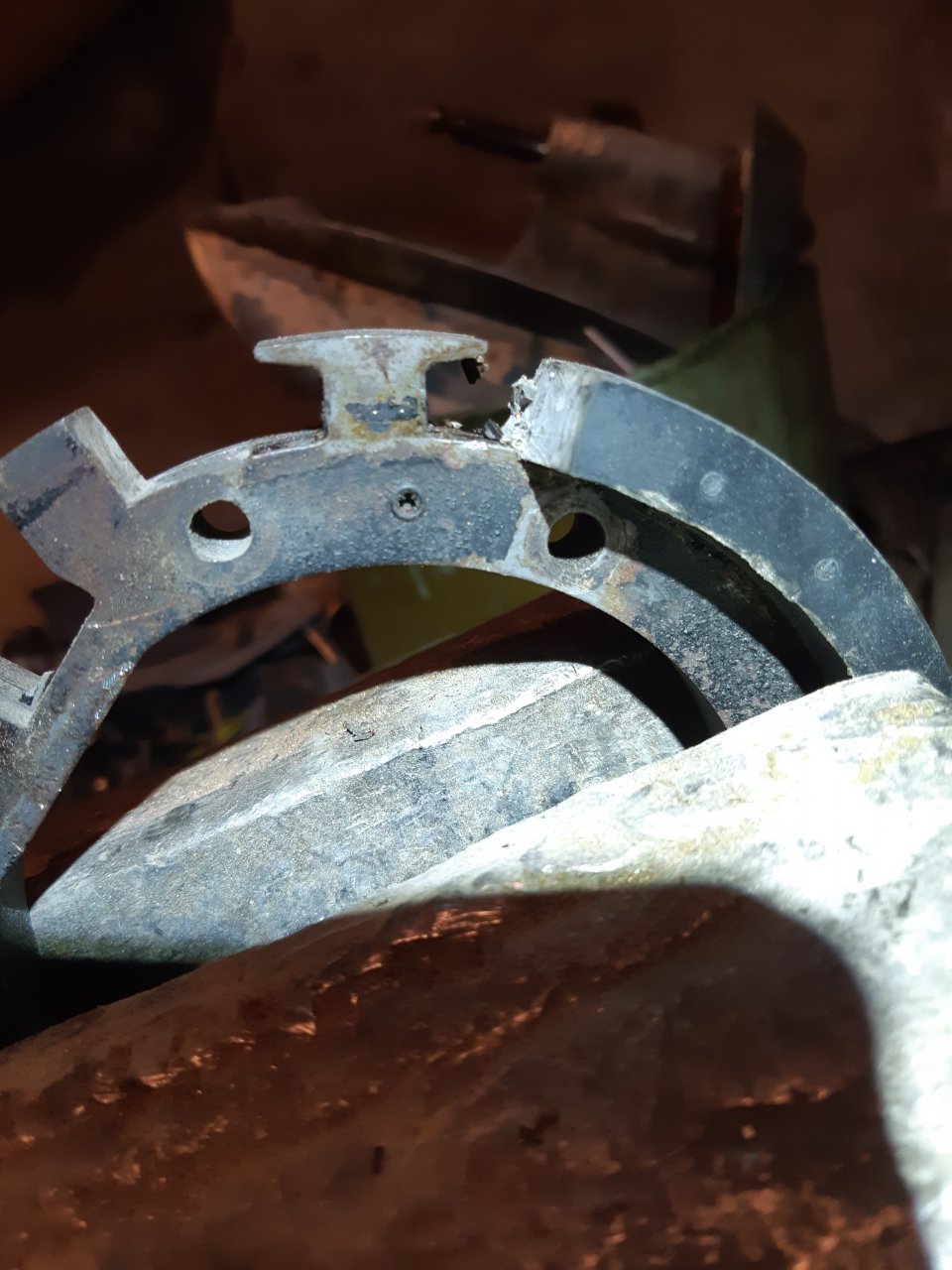

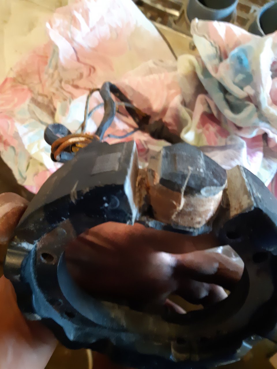

Начал потихоньку ковырять. Мотор пришел с отсутствием искры. Перевел пару глав по зажиганию и начал тестером тыкать. В итоге блок под маховиком timer base условно в норме показания по 12 Ом (на четырехконтактном разьеме) по букварю он 17 +/-5 Ом, а тот блок что srator не звониться, должно быть между А и B 560 Ом , а там никого. Я вообще правильно понял мануал? Блок timer base - это 3 датчика. Блок stator - это генератор + накопитель (типо как на вихре в мб22). Пустил кровь редуктору - масло чистое, но все равно все вытащу на всякий случай.

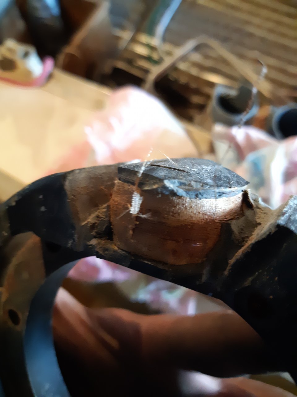

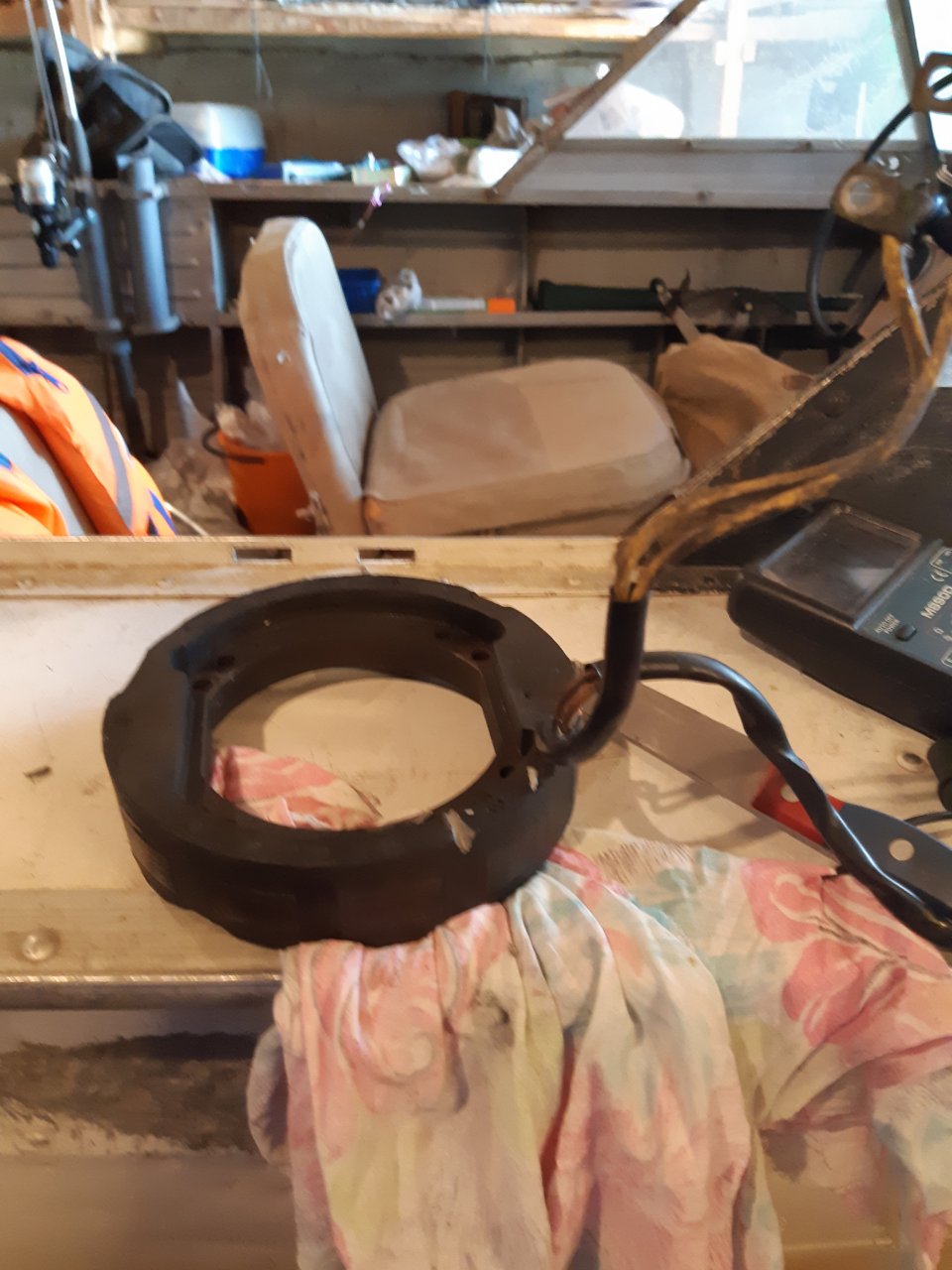

Итак. По итогам тестов статор в обрыве. Что это за зверь - несколько катушек залитые пластиком. Решил пилить. Если повезет - перемотаю. Если нет куплю новый. Стараюсь пилить аккуратно по этому медленно. По мере распила добавлю фото и цифры по обмоткам (надеюсь что смогу снять верно).
9 459
1 314
"БАРАНКА" -дорогое удовольство. Полностью снимал пластик,печатал катушки и перематывал.

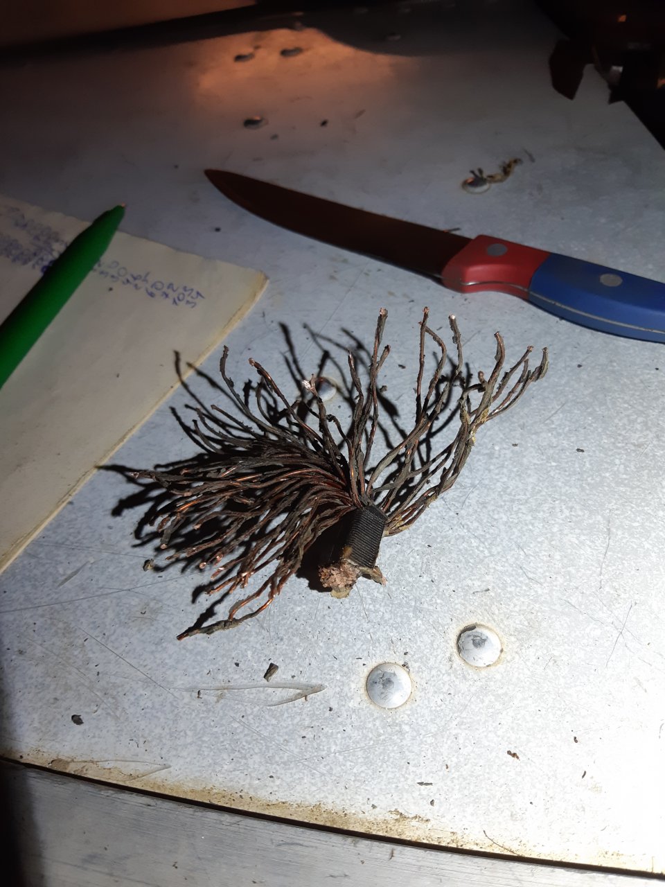

Т-образная катушка имеет 54 витка провода диаметром 0,8 мм. Количество витков измерял просто - распилил и посчитал количество "прутиков". Таких катушек - 8 шт. Со вторым типом катушек сложнее, таи провод диаметром 0,12.
Если погреть, эпоксидка(ей залито?) начинает крошиться, и лучше удалять будет

Не эпоксидка. Пластик там, довольно мягкий, эдакая виброизоляция наверное. Пилится ножовкой по металлу моментально. Но что бы не повредить остальное, порой использую нож. Хочу вырезать только проблемный участок.
При измерении сопротивления оставшихся 7-ми Т-образных катушек, пооучил значение 1,4 Ом. Прикинул по виткам к длинне провода и сопротивления, вроде сходится. Вопрос - если это катушки типа "световые" (для подзарядки АКБ), то сколько можно с них снять тока?
