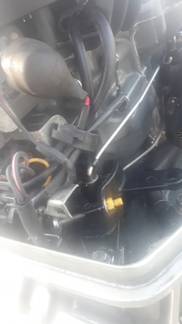

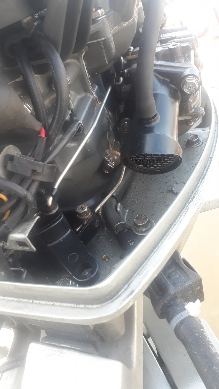

На выходных полез в свою докатку Хонда 9.9 1997 г.в. на возможность увеличения до 15л.с. Все оказалось как и предполагал очень просто, потратил ровно 2 минуты. Фото прилагается.

Открыл капот, включил скорость, стал газ выкручивать, на трети уперся в желтым цветом покрашеный винт. Убрал его, все дроссель откывается полностью. Завел прокатился, скорость была 10км/ч стала 16км/ч. На все про все 2минуты, без учета покатушек.

А как обороты стали? 6000? Просто для себя
